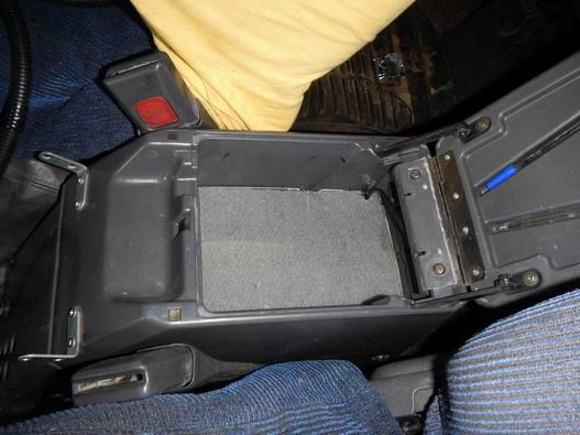

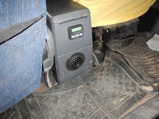

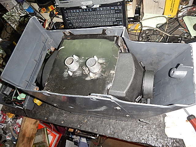

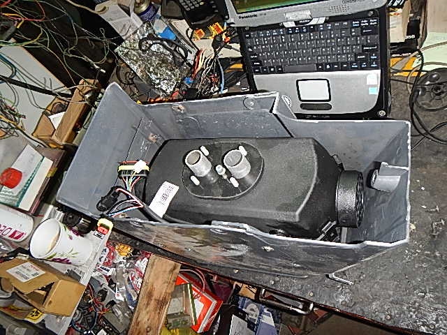

Пришла очередная зима. А с ней холод при ночевке в салоне. Фен- Вебасто конечно рассматривалась, как финансово-недостижимый идеал, но реалии заставили купить российский аналог Планар 2кВт. И Вебасто и Планар прекрасно монтируются в срединный подлокотник, конечно при отсутствии в оном второй печки:
