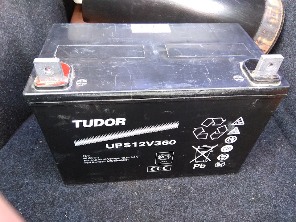

Едем дальше. Проблемы с питанием никуда не делись. Нужен АГМ аккум, а лучше 2)

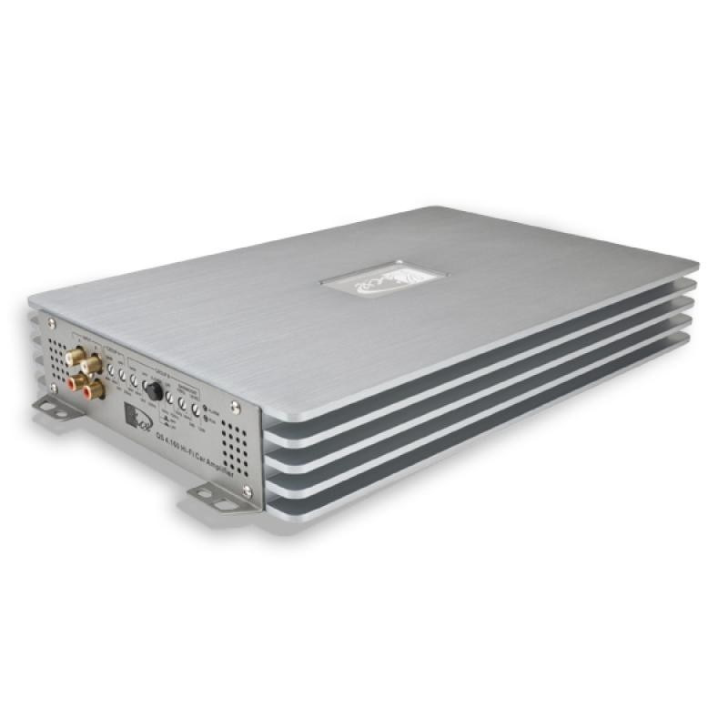

В процессе эксплуатации заметил, что эстрада умеет только громко орать, на маленькой громкости играет не очень, решил поменять. Выбор пал на:
Сразу перестал тянуть усь — продал. Приобрел Kicx qs 4.160
Начались жуткие наводки на динамики. Решил проблему ревизией проводов, заменой RCA кабелей и отключением внешней антенны.

И самое главное приобретение к новому сезону —
Конечно его будет маловато, но при первых пристрелах на не подготовленном коробе 143+ уже удалось добиться.
