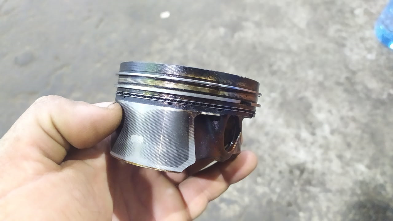

Завод-изготовитель начал постепенное внедрение модернизированных поршней и колец в моторы, которые должны были избавить Вас от проблем, а меня от работы, но не тут то было. Дренаж маслосъёмных колец не сильно отличается от предыдущих, лишние 0.5 мм высоты дали лишь временную отсрочку от проблемы.

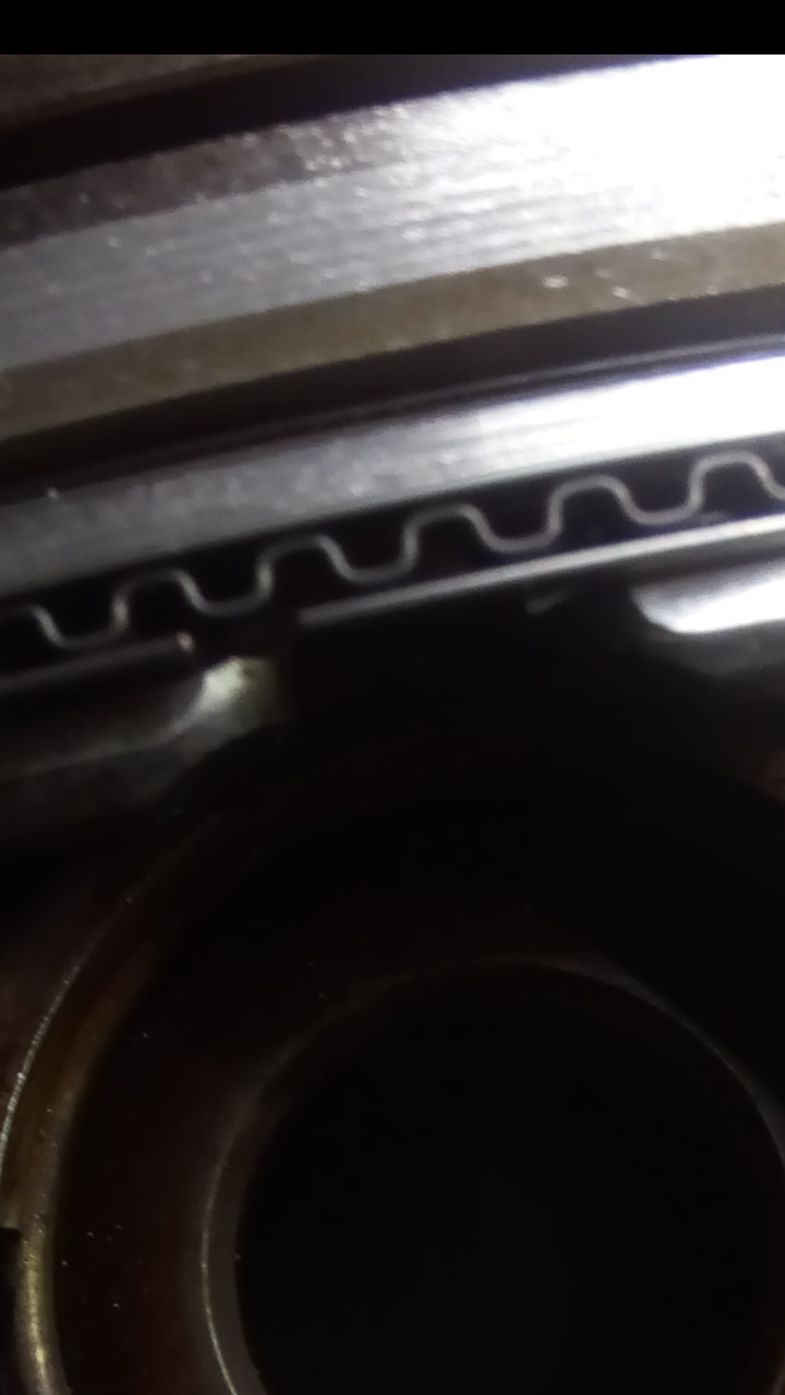

В начале 16го года появление поршней DL/DM с наборными маслосъёмными кольцами породило несколько вопросов.
Первым был вопрос эффективности и подавляющее большинство "знатоков" сделали ставку на наборные кольца.
Следующий вопрос к заводу-изготовителю "почему сразу не ставили наборные кольца" скорее всего так и остался без ответа.
Дальше самый интересный вопрос ответ на который и хотелось бы конкретизировать в данной статье.
06H 198 151 J — кольца поршней DL/DM
"Есть ли возможность установки данных колец на мои поршни?"

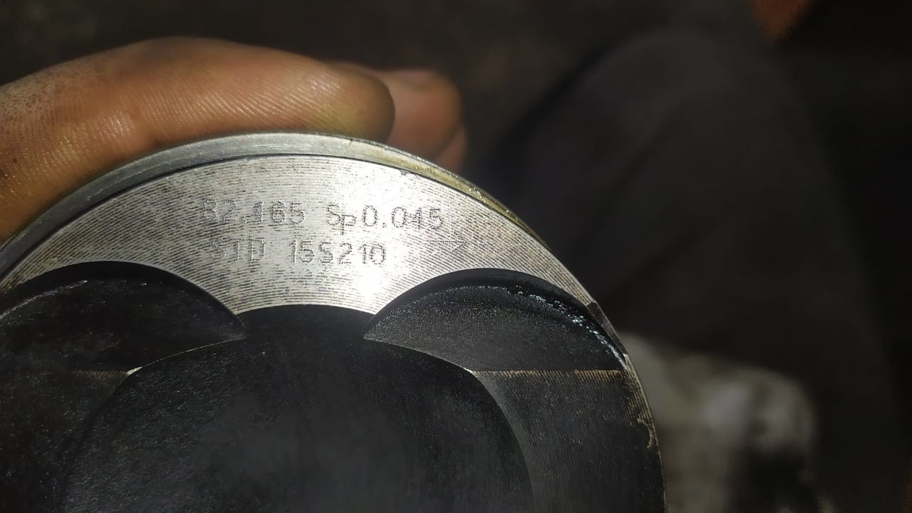

Перед ответом на данный вопрос давайте рассмотрим всевозможные варианты размерности поршневых колец на примере мотора 1.8TSI.
Поршни BK с маркировкой на днище поршня AE — 1,2/1,5/2
Поршни BS с маркировкой на днище поршня AF- 1/1,2/1,5
Поршни CP с маркировкой на днище поршня BM — 1/1.2/2
Поршни DF с маркировкой на днище поршня BN — 1.2/1.2/2
Поршни DL с маркировкой на днище поршня BS — 1.2/1.2/2
Очевидное сходство в размерности поршневых колец только у поршней DF и DL.
Следовательно наборные кольца 06H 198 151 J подойдут владельцам двигателей 1.8TSI с предустановленными поршнями DF.

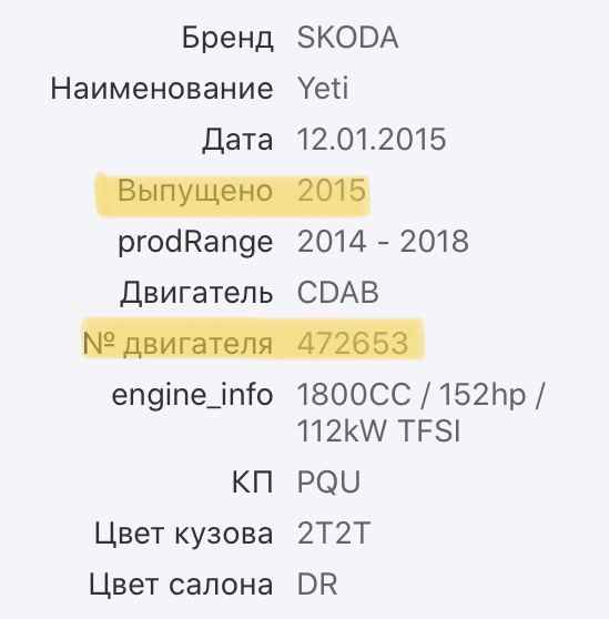

Здравствуйте! После прочтения статьи и комментариев остался вопрос как и у большинства. Октавия 1.8. Двигатель cda 405254. Расход масла на 1000 км около 700 гр. 184т.км пробега кроме цепи не чего не меняли. Верно ли я понял из статьи, мне нужен ремонт с заменой поршней? Если да, то поршня 40251600 или что то другое? И ещё сориентируйте какова примерная стоимость ремонта (для понимания к чему готовиться)? Спасибо!
251ые Вам точно не подойдут!
41197600 Ваши поршни.
А кольцами не обойдусь, если поршня будут в хорошем состоянии?
Сомневаюсь, что при Вашем пробеге они будут в хорошем состоянии!

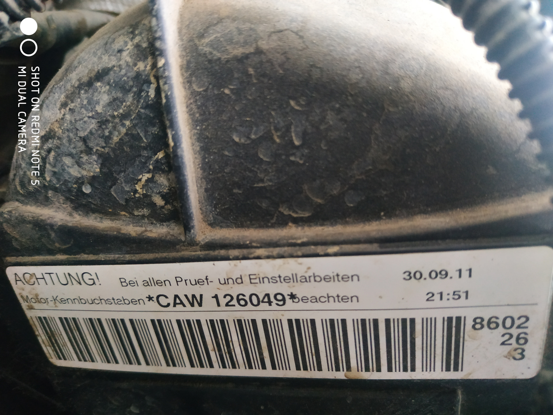

Добрый день. Подскажите пожалуйста какие кольца поршневые подойдут на тигуан 2011 CAWA чтобы верхнее компрессионное кольцо было толщиной 1мм или только замена поршней? Палец на поршнях 23мм
Замена поршней!
Спасибо. Подскажите пожалуйста номер поршней если не трудно, уже запутались
41198600
Спасибо большое!

Здравствуйте. Tiguan 2.0 2011г.в. двигатель CAW 126049, пробег 84000 подъедает масло 800-1000ml на 1000км. Хотелось бы установить поршни KS с наборными кольцами, подскажите пожалуйста какие подойдут на мой двс. Возможно ли приобрести их у вас т.к. велика вероятность попасть на подделку, или посоветуйте где купить оригинал. Заранее благодарен.
41198600 — поршни с наборными кольцами для Вашего двигателя, но это не решит проблему!
В дополнение нужно работать с ГБЦ — менять направляющие клапанов.

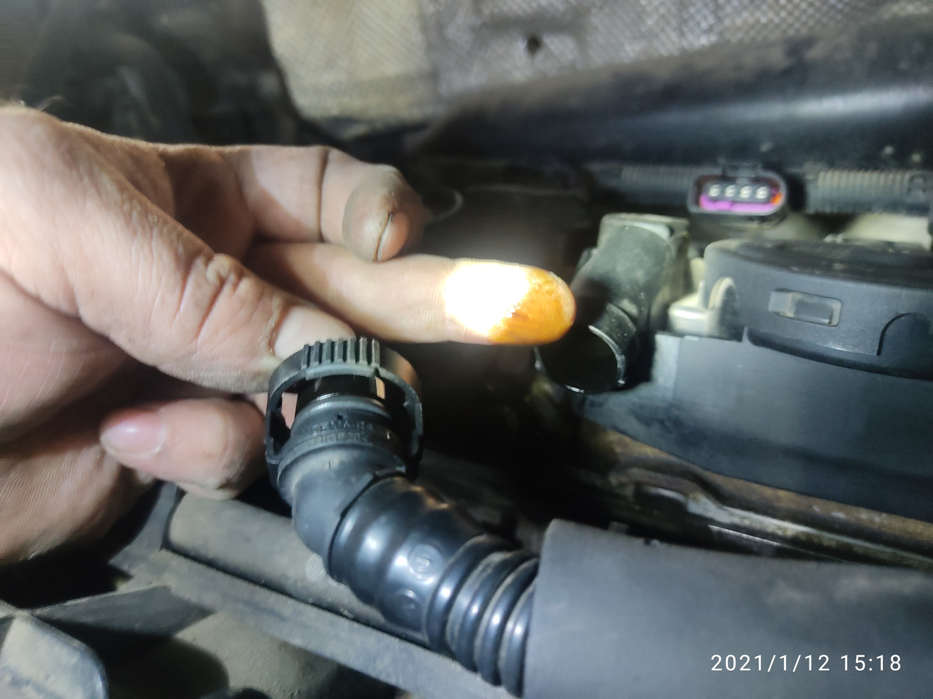

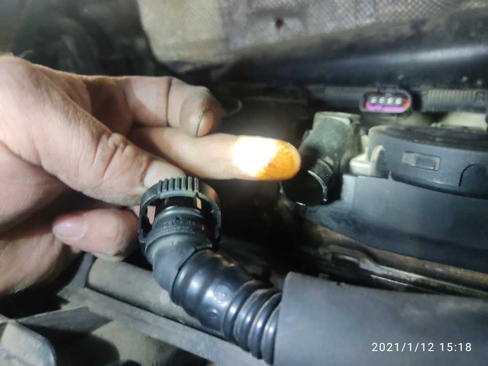

Здравствуйте!Недавно приобрел Тигуана с мотором caw 114603, по vin стоят поршня 06h107065am с кольцами 06j198151b.Пожалуйста, подскажите мне, это у меня стоит забокопорененый комплект поршневой или нет?Как избавиться от масложора?Возможно отделаться только заменой колец?Какого типа и размера стоят кольца конкретно в моем двигателе?
Пробег 70к, вчера заменил маслоотделитель на AJ, буду наблюдать дальше за расходом, но мониторю дальше.
Кстати, на старом маслоотделителе с патрубка капало масло, это норма или нет?
Заранее благодарен Вам за ответы…
ETKA под вин номер автомобиля показывает актуальную для ремонта запчасть.
Модернизированные поршни устанавливаются начиная с номера двигателя CAW_128065
Не одного ответа на мои вопросы, в ЕТКА оригинальные номера и кросы я и так глянул, я думал, что Вы в курсе конструктивных особенностях деталей согласно оригинальным номерам

Поршень 2.0 CAWA с наборным на фото. Очень волнует как кольцо работает если концы кольца попадут в промежуток над пальцем. Этот вариант кольца поршень точно рабочий?
Есть правда в Ваших словах, при этом тут на драйве есть отчеты об установке наборных колец на поршни 2.0
Вариант рабочий.
Здравствуйте. На 2.0 поршне над пальцем прорезь в канавки, для наборных не страшно ? На фото серия поршней?
На 2.0 поршне есть дополнительная прорезь для слива масла. Для наборных не страшно.
Добрый вечер! Часто ли требуется расточка в ремонтный размер? Какие кольца идут у ремонтных поршней колбеншмитдт под 21 палец (40247610 и 40247620)? Если они с отверстиями, то есть ли на данные ремонтные поршни в продаже кольца коробчатые с прорезями или наборные?
Здравствуйте.
Извините, не понял в подборе колец. Тигуан 2.0, 170 сил, выпуск 2008 года, двигатель caw 002771 (так в птс), пробег 300000 км
На поршне нашли 82,475-73 25.01.08 0 или О 6HAB.
По вину бьется поршень 06H107065AB и комплект колец с кодом 06J198151B. Но при замере кольца нужны 1.25/1.75/2 — возможно ошиблись
VIN xw8zzz5nz8g000472
Можете помочь в подборе, подскажите номер колец?
02814n0
Спасибо.
800073810000 эти не подойдут или будут хуже тех что вы посоветовали ?
Подойдут, но mahle лучше будут.

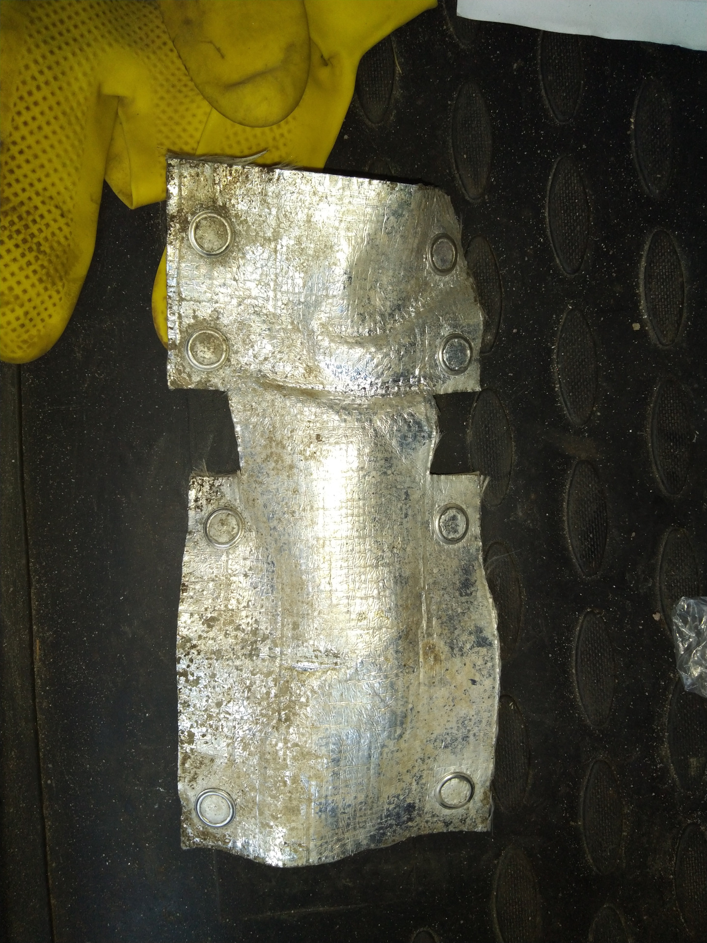

Привет. Подскажите плиз после сборки остплась приблуда, откуда она?

Всем привет! 1) Подскажите пожалуйста какие у меня поршня, двигатель 1.8 tsi СDAB, номер CDA 208563 13.04.11 . 2) предыдущем владельцем в феврале 18 года были переборка ДВС, меняли по всей видимости только кольца поршневые ( исходя из заказ нарядов и чеков ) кольца ставили 800077510000 KOLBENSCHMIDT 82.51 1.2 х 1.2 х 2 . вопрос в следующем, нужно ли мне готовиться к замене поршневой с кольцами, либо замена колец порневых решит проблемы ( если у меня "те" поршня стоят ), либо предыдущий владелец решил эту проблему ? Проездил только 5 тысяч км, по настоящему еще не оценил сколько ест у меня, так как при смене масла не поменял сливной болт масло уходило через него, а так среднее на 5000 тысяч получилось на каждую 1000 км примерно грамм 400
Нельзя поставить кольца 7751 на поршни двигателя с номером 208563.
тогда вообще ничего не понимаю. по логике тогда получается что и поршня меняли ?

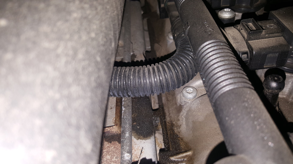

Еще раз добрый день. Являются ли подтеки на фото поводом для беспокойства или это нормально.
Используйте правило трёх Z
Забил, замыл, забыл.
Спасибо. посмотрел как обстоят дела со стороны маслоотделителя, частично закидан маслом.
Chernyshov85
Такая же и у меня беда. Из под постели гонит что ли и в колодце первом есть маслице. Ниже ваще весь в масле. Но защита сухая вся. Ни капли с блока не капает. Думаю когда придет время менять цепь все полечится)))
