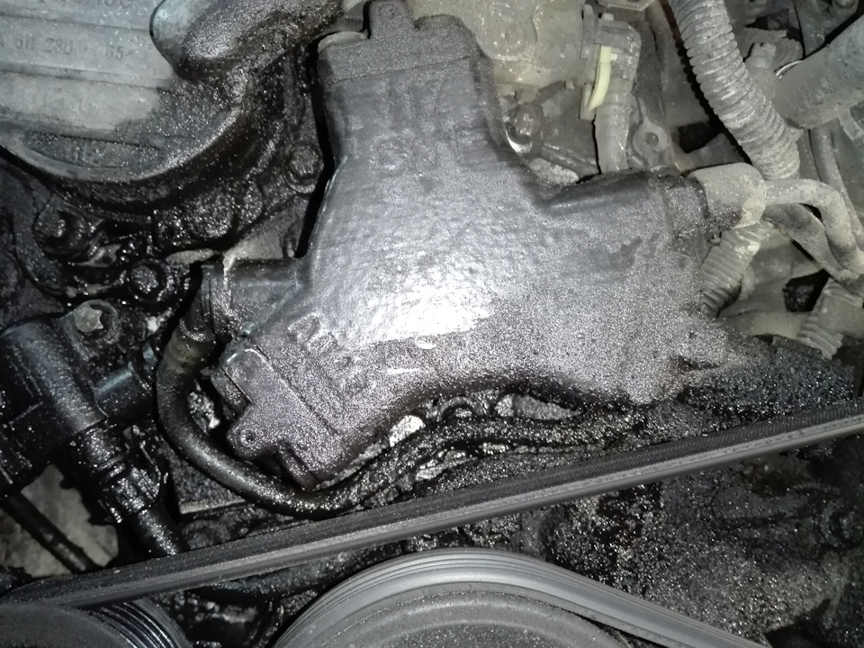

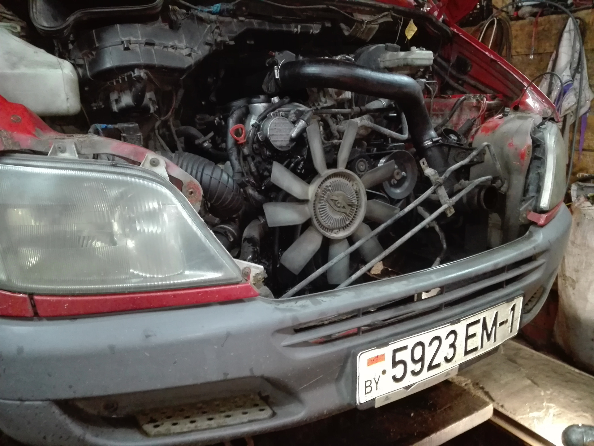

Потекла саляра по всём чём можно. Заглядывать зеркальцем уже поздно чтоб определить откуда. Решено разбираем перед весь.

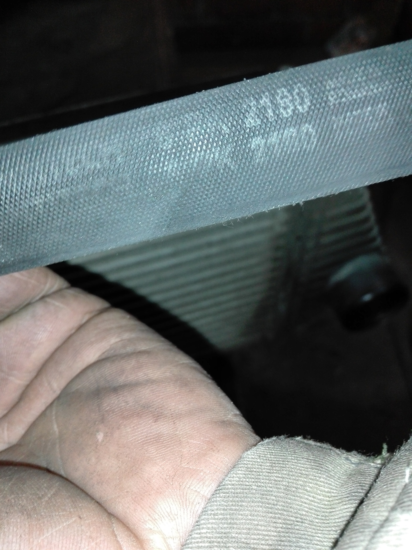

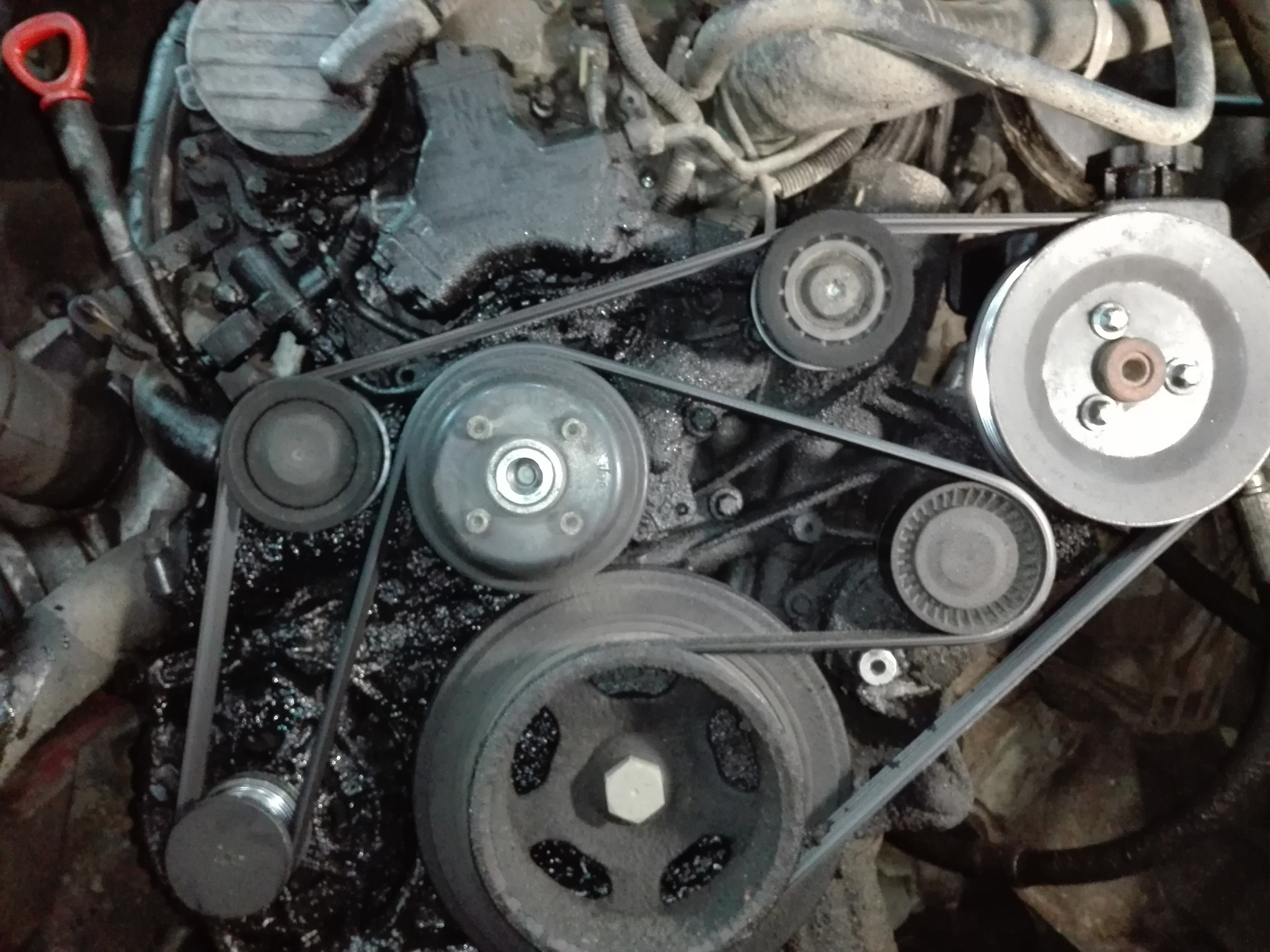

Гене досталось по полной, ремень просто растаял

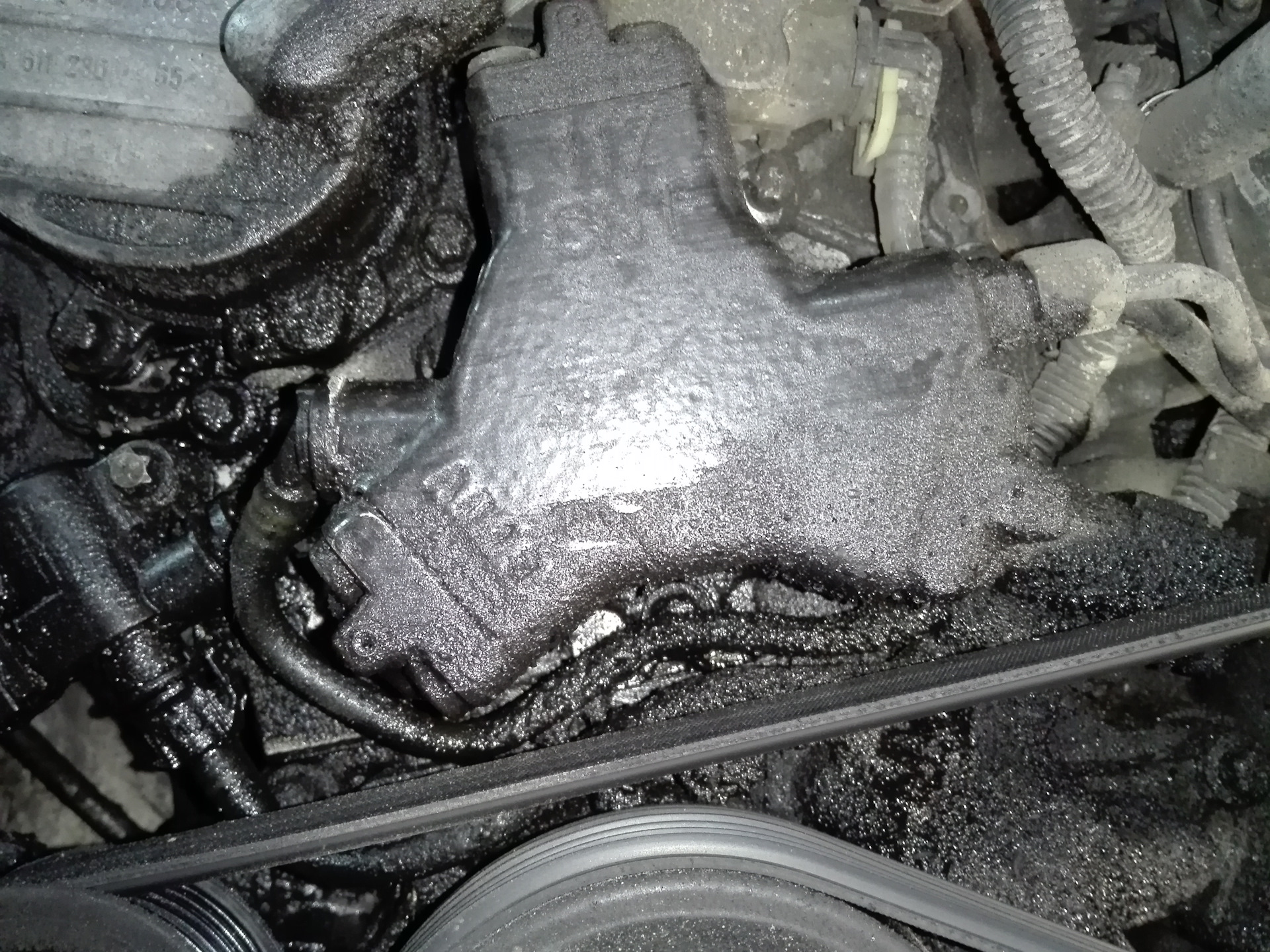

Вот собственно он и надо его отмыть чтобы что то увидеть
Общая картина жуткая, не вчера видать потекла, вобщем дружок переборщил.

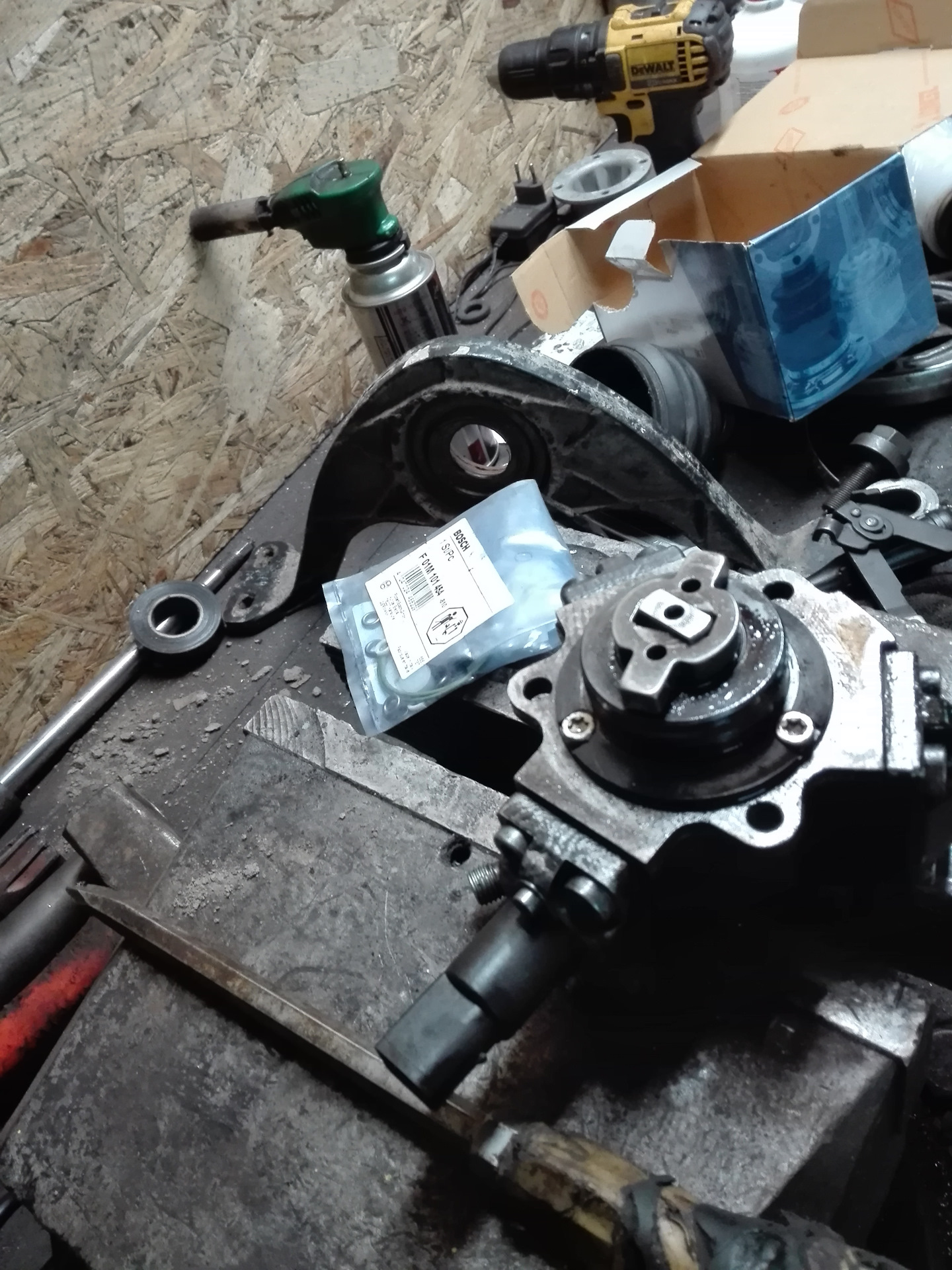

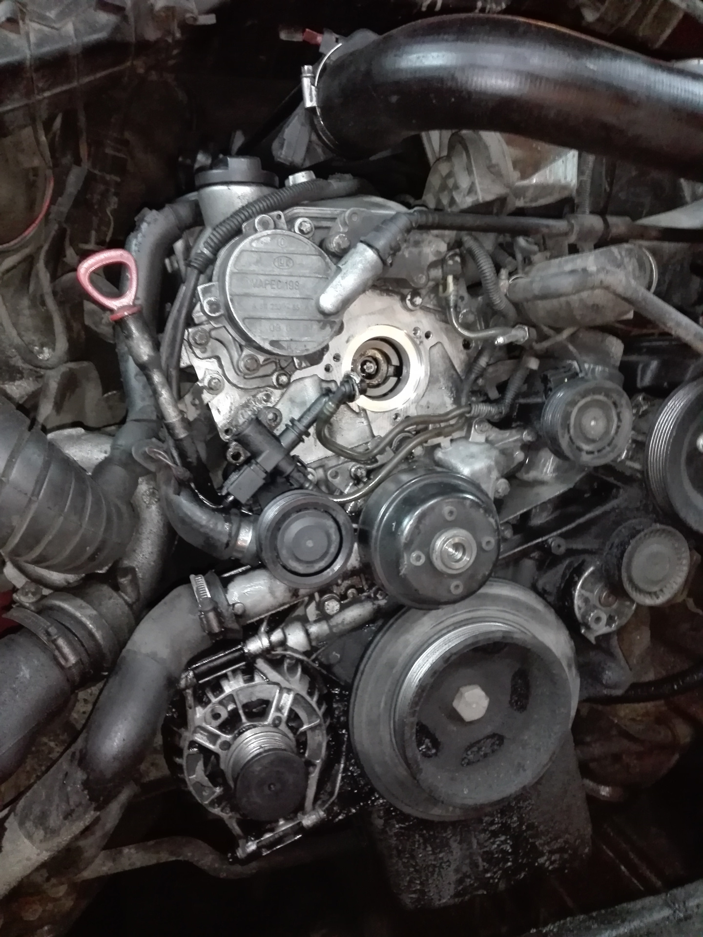

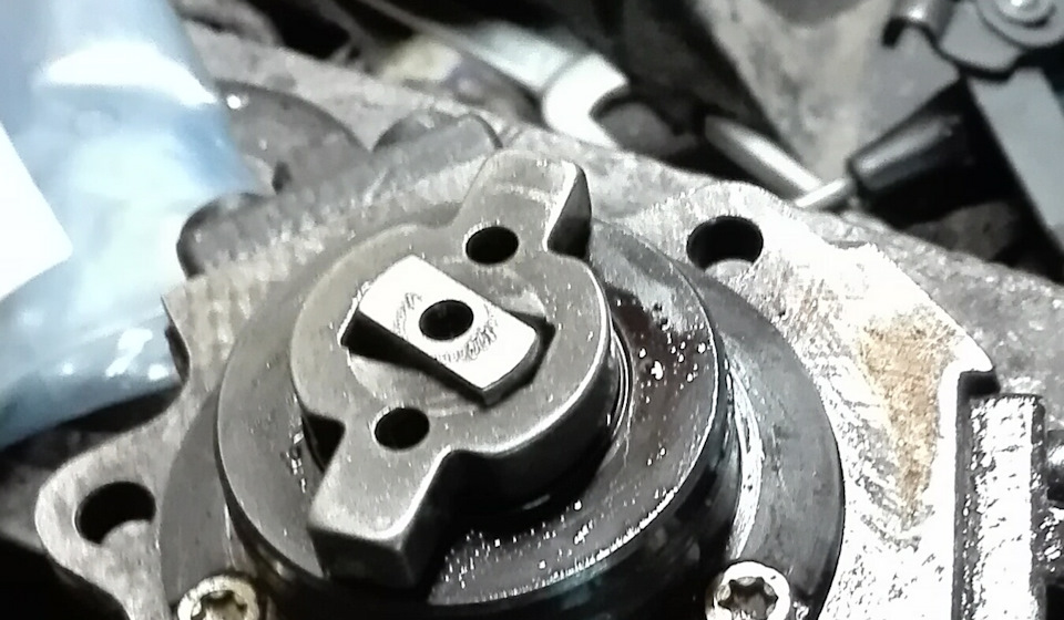

Раздолбано до предела, ещё немного отламало бы и в мотор, РЕШЕНО только замена. Б/У 50$
Рем. комплект не понадобился
Поменял ремень и два резиновых кольца на трубках которые вставляются в насос. Ремень 17$. Поставил 2170 размер. Норм.
Всё собрал, завелась легко, ни чё ни капает, тянет отлично. Будет жить. Спасибо всем тем кто читает.
