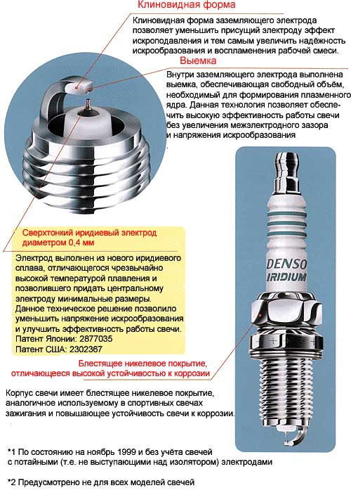

К основным преимуществам иридиевых свечей зажигания можно отнести:

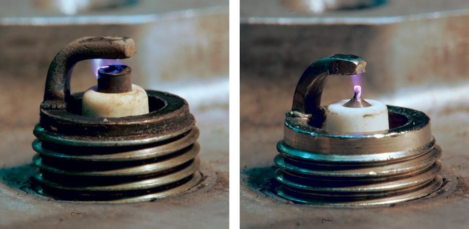

Лучшая эффективность. Разработчики максимально снизили площадь контакта между двумя элементами – ядром пламени и электродом. Этого удалось добиться, благодаря применению тонкой проволочной конструкции, диаметр которой составляет около 0,4 мм. Для сравнения искровой промежуток в обычных свечах с медными электродами составляет около 1 мм, что в 2,5 раза больше. Кроме этого, как уже упоминалось, небольшой объем иридия на кончике свече обеспечивает более мощную искру и как следствие, повышение качества запуска. При этом искра появляется при много меньшем напряжении;

Компания Denso называет следующие преимущества своей продукции: изготовление изоляторов из оксида алюминия, высокая степень изоляции, значительно уменьшенные электропотери, газонепроницаемая изоляция центрального электрода, большой объём зоны воспламенения.

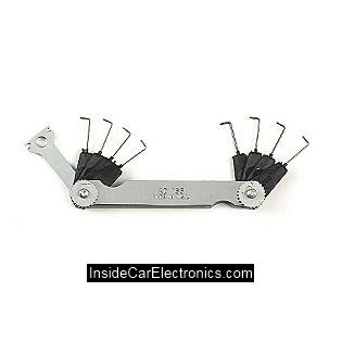

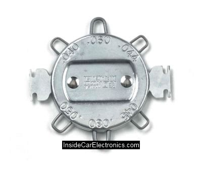

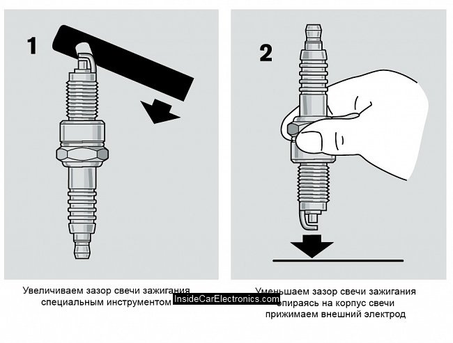

Регулируется зазор в иридиевых свечах путем отгибания бокового электрода. Помните, что необходимо по возможности обеспечить наиболее параллельное размещение плоскостей электродов, что бы в процессе эксплуатации не было одностороннего выгорания электрода. Для замера расстояния зазора свечей применяют круговые измерители или специальные наборы пластин разной толщины.
Если у вас нет инструмента, вы можете воспользоваться стальной пластиной в которой вы можете сделать с краю отверстие. Либо можете попробовать найти трубочку похожего диаметра, одеть ее на электрод и потихоньку отогнуть. Загнуть электрод в обратную сторону вы можете просто, опираясь на свечу зажигания сверху, приложив электрод к плоской ровной и твердой поверхности. Будьте очень аккуратны, следите за тем что бы не повредить центральный электрод в процессе настройки, а так-же будьте очень осторожны с керамическим изолятором.

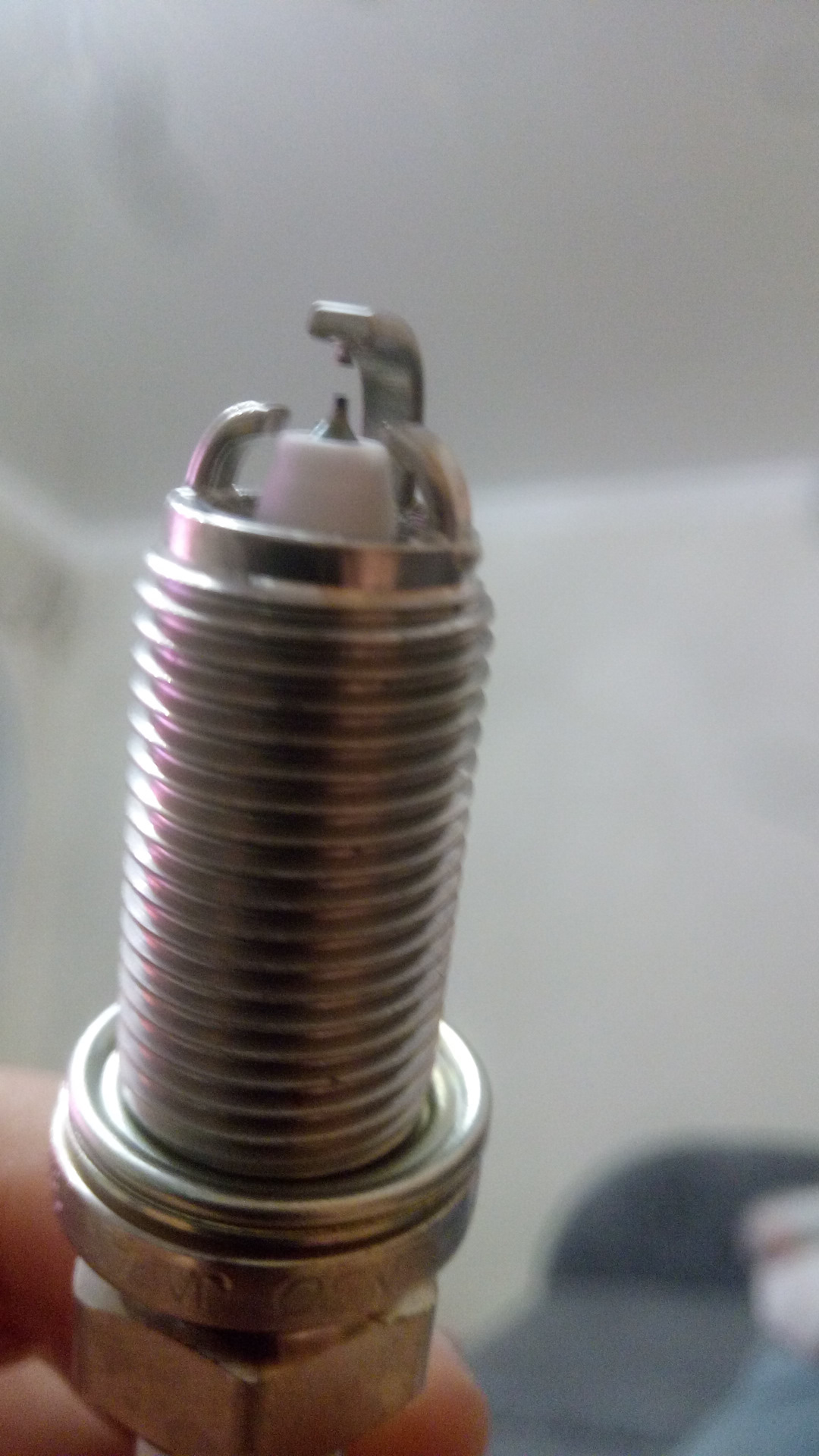

Стоит так же отметить, что необычные свечи с несколькими контактами обычно не регулируются по зазору. Так выставить равномерно все контакты на определенный зазор в каждой свече не представляется возможным.

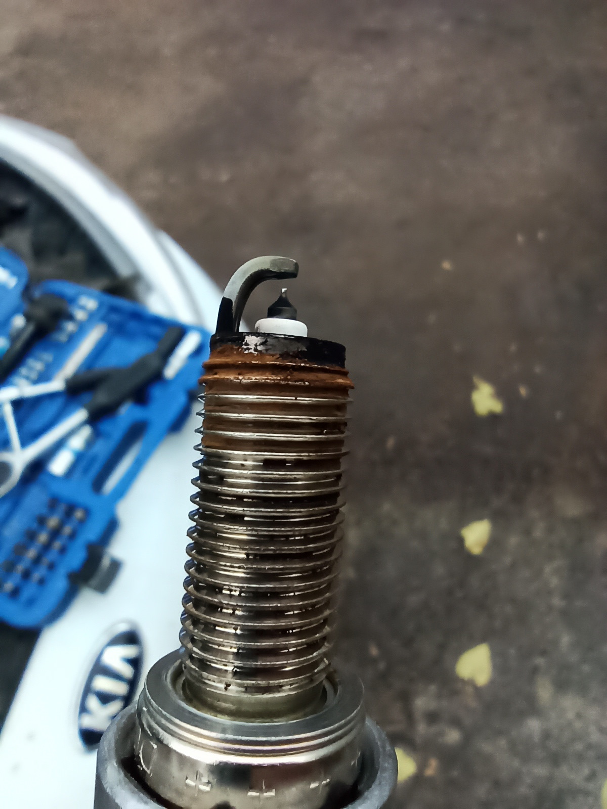

Хотя я может ошибаюсь, выходит что зазор 0.4 ?
Речь идёт о ширине искры! А не о расстоянии от центрального электрода до бокового, он же зазор! Фото во вложении…
Все пардон. Беру слова обратно. Прочитал не правильно
NikZhu
Все таки тут имеется ввиду диаметр центрального электрода.
Диаметр центрального электрода = ширине (диаметру) искры!

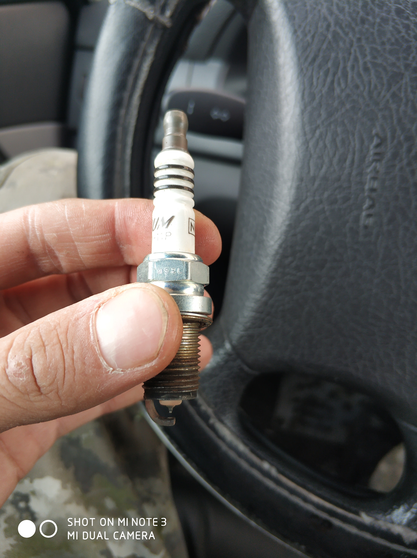

Всем привет! У меня NGK Ridium BKRSEIX-11P проехал два года по километражу не скажу, замерил расстояние между электродом 1.05 сколько должно быть и сколько было когда новые были не знаю, может кто знает правильный зазор, свечи Ridium BKRSEIX-11P NGK.
1.1
А чем замерял? Я круглый щуп приобрёл и им мерил!
Bosch 0986600000
Igorek72tu
BKRSEIX-11P — значит зазор 1.1 мм
Читал, читал. так и не понял какой зазор должен быть?
У меня на турбе (4G63T) зазор должен быть 0.8 мм. На атмо (4G63) зазор 1.1 мм.

А если у меня сверху контакт и по бокам еще два как тогда регулировать
Никак, это касается только одноконтактных свечей

Статья устаревшая. Применительно к свече на фото, при изменении зазора надо обеспечить не только плоскостность электродов, но и их соосность. А это уже не так просто сделать.
По теории есть ещё одно упущение в статье. Малый диаметр электрода даёт малый диаметр искрового канала, а это не есть хорошо.
Чем тоньше центральный электрод, тем лучше работает свеча. Улучшается искрообразование, эффективнее сгорает смесь, уменьшается расход топлива и вредные выбросы. Свечи с тонкими электродами лучше самоочищаются от нагара и менее чувствительны к увеличению искрового зазора в процессе износа.
