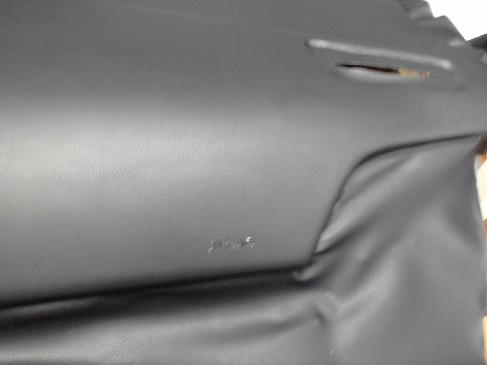

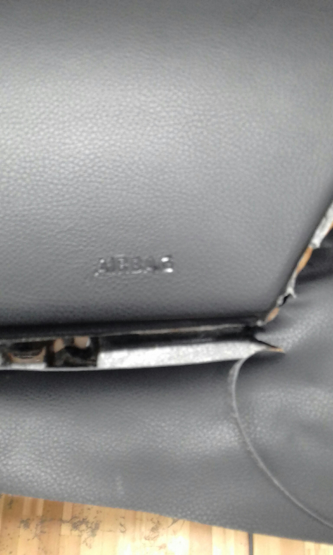

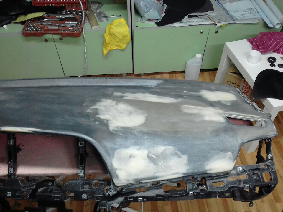

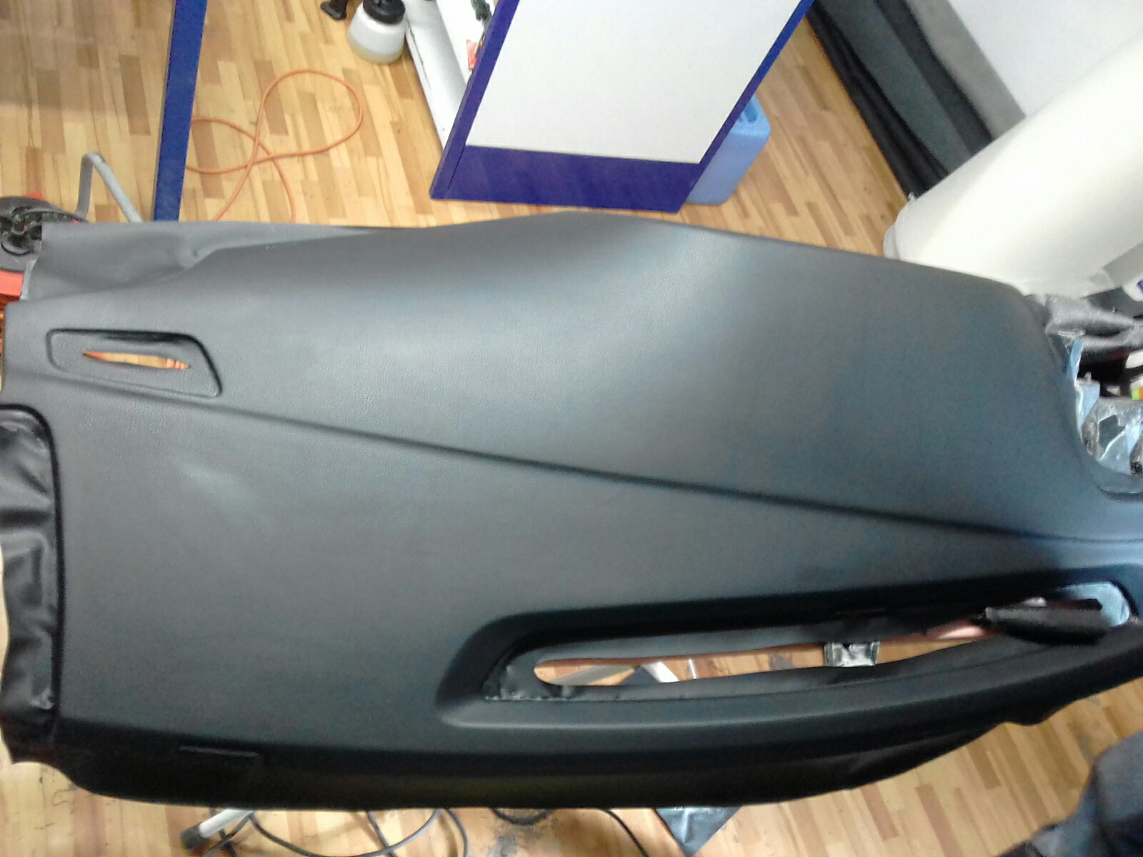

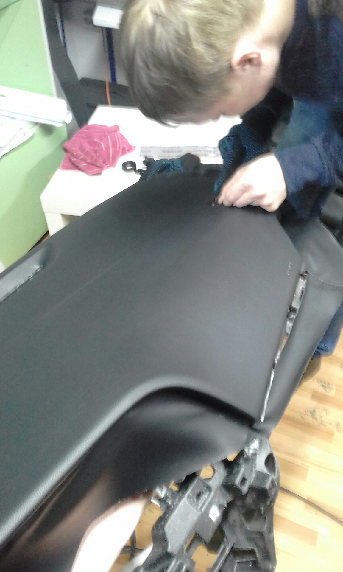

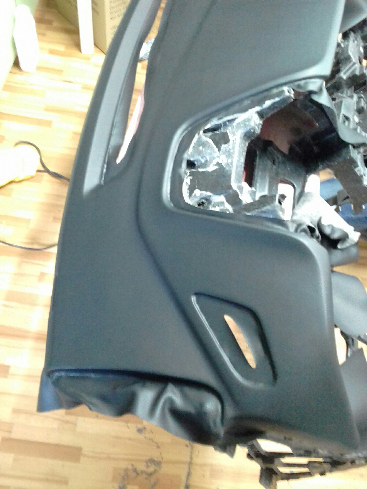

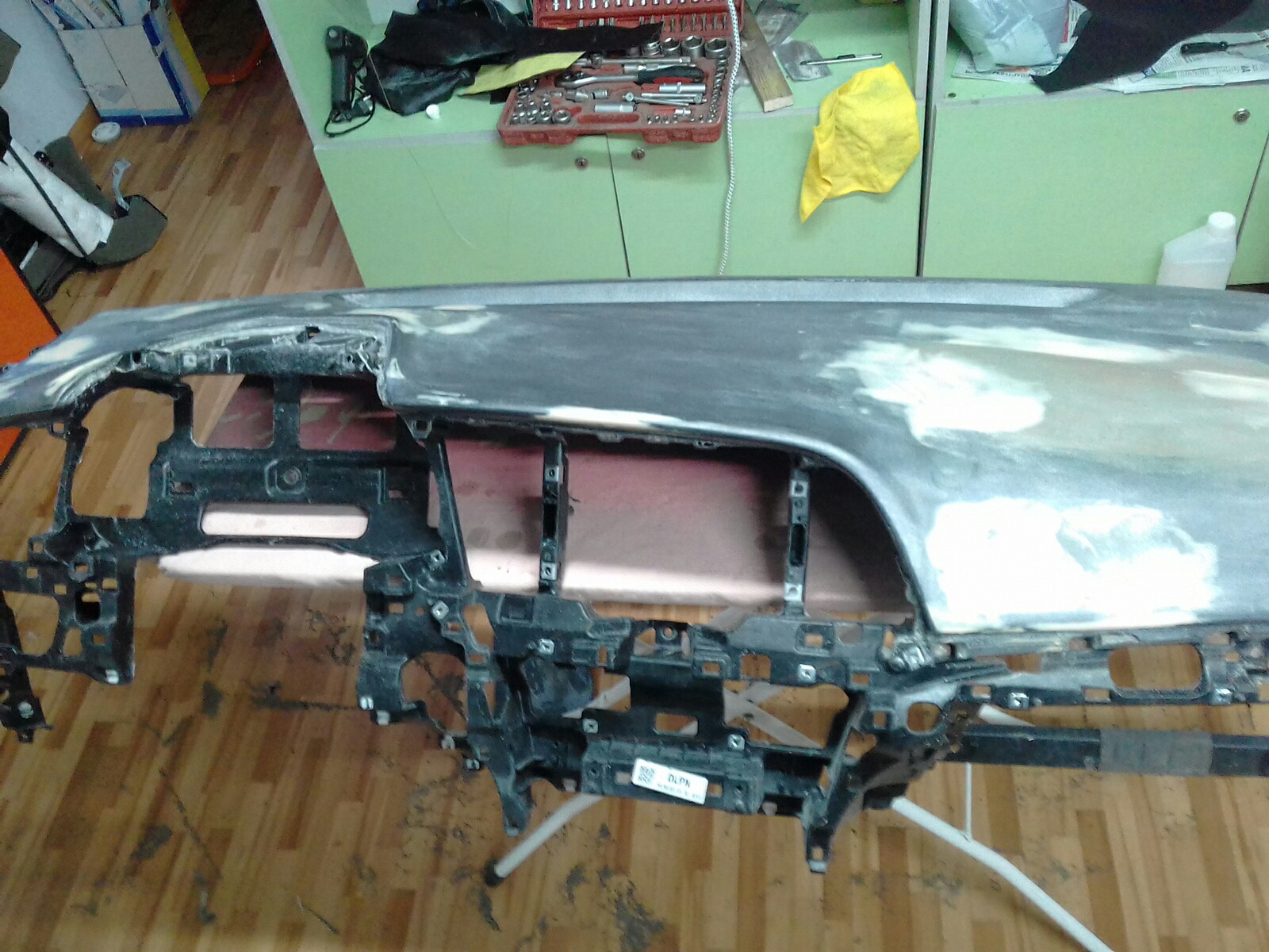

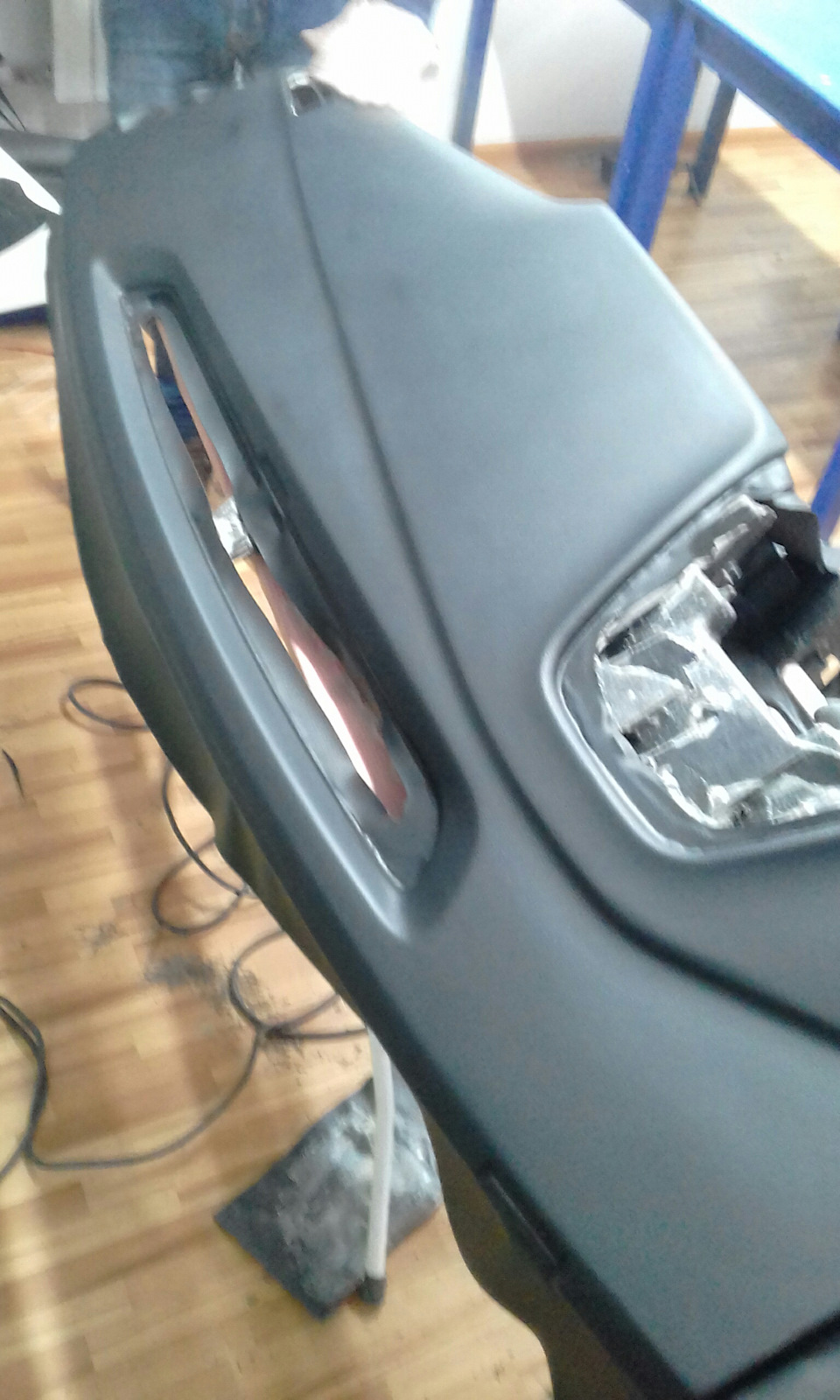

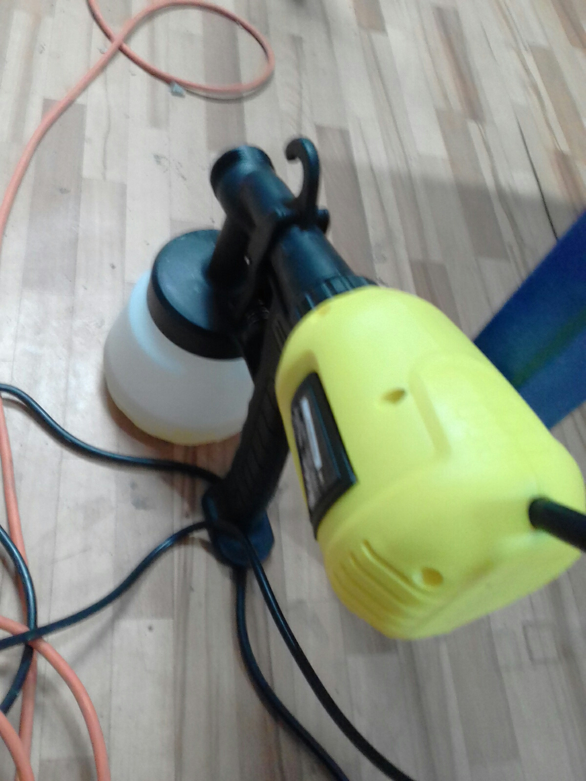

Всем привет. Восстановление панели после ДТП. Специальная кожа, клей, краскопульты. Три и более слоёв клея, до полного высыхания… Затем укладка феном.
