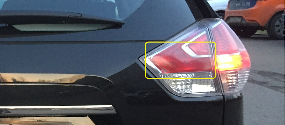

Сгорела лампочка в фаре габарита двери багажника.

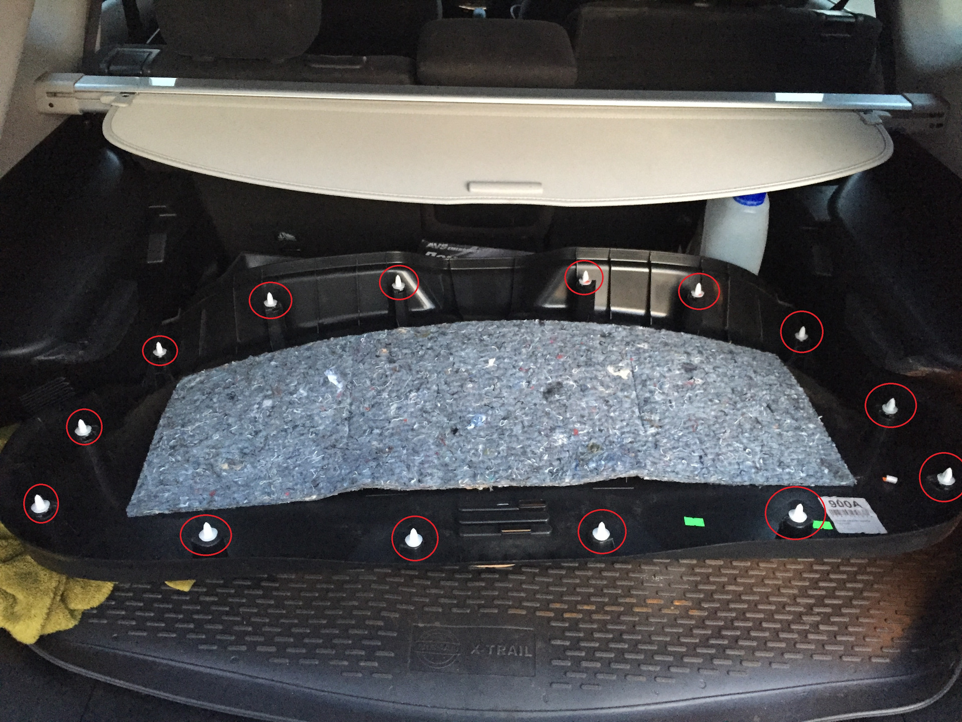

Для замены придётся снять внутреннюю крышку двери багажника. Она вся на 14 клипсах. Лучше это делать в теплое время когда пластик мягкий, тогда легче её снять.

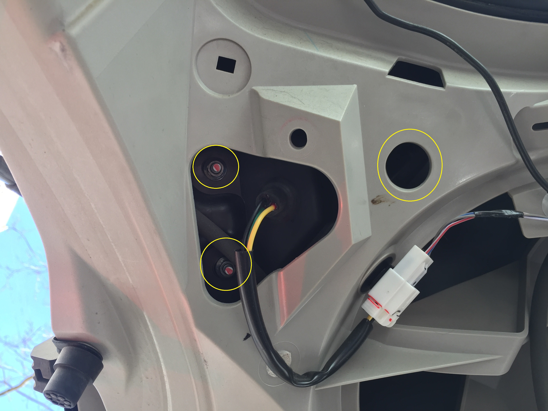

Далее потребуется открутить 3 гайки на 8.

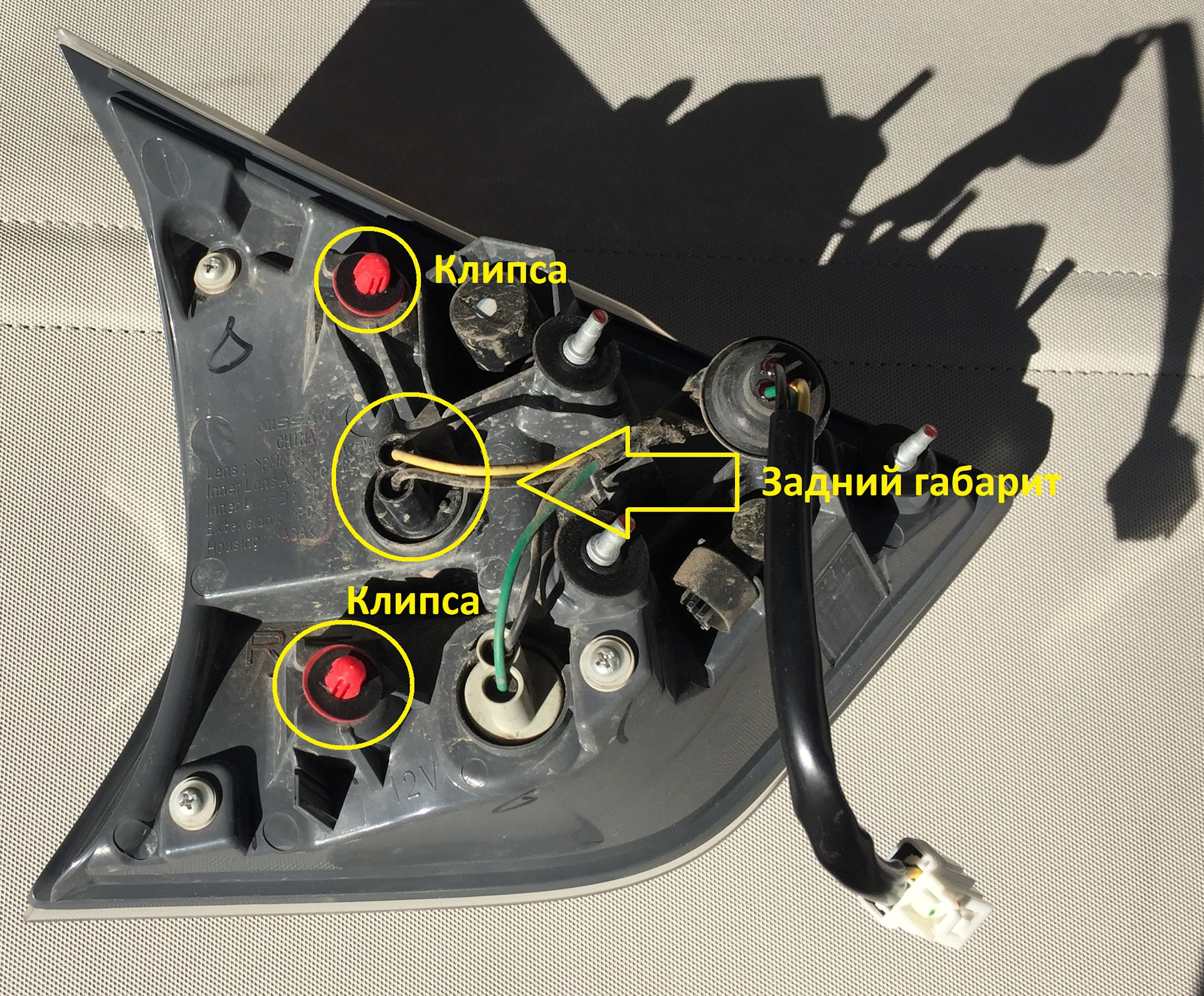

Далее фара вытаскивается наружу. После откручивания гаек, фара держится на 2-х клипсах. Будьте аккуратны при вытаскивании фары, можно повредить ЛКП!

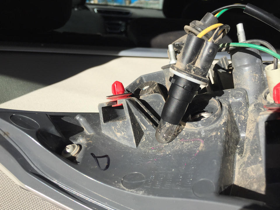

Патрон и лампа такие же как в габарите фары на корпусе. Лампа W5W безцокольная
