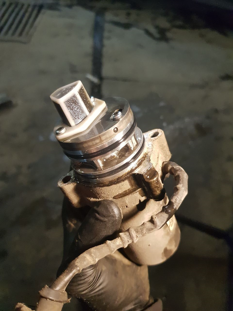

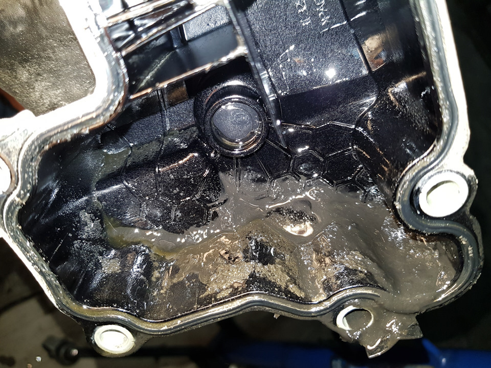

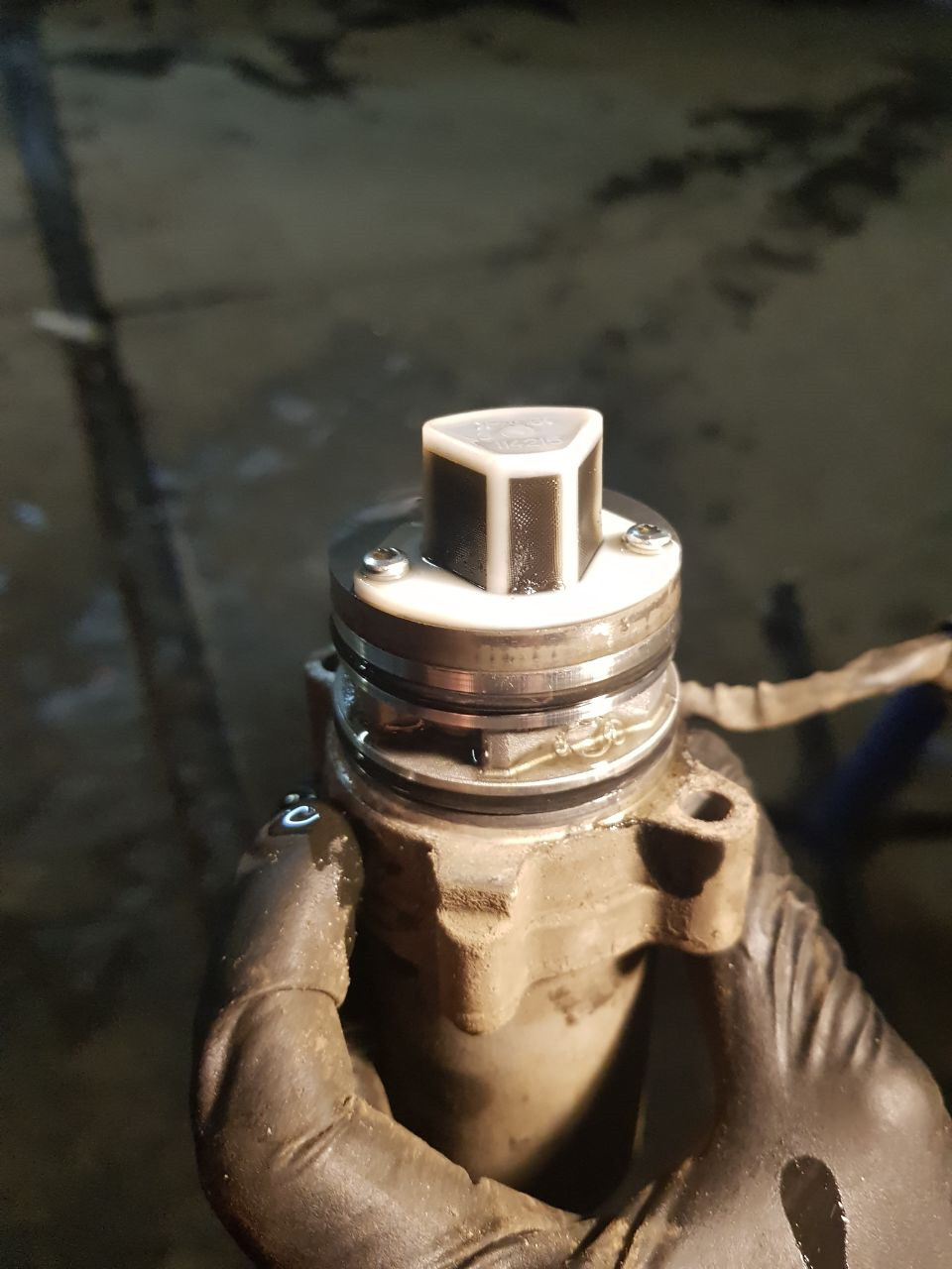

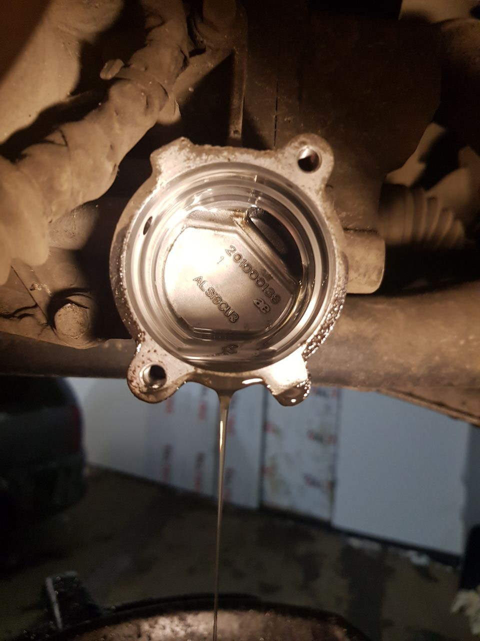

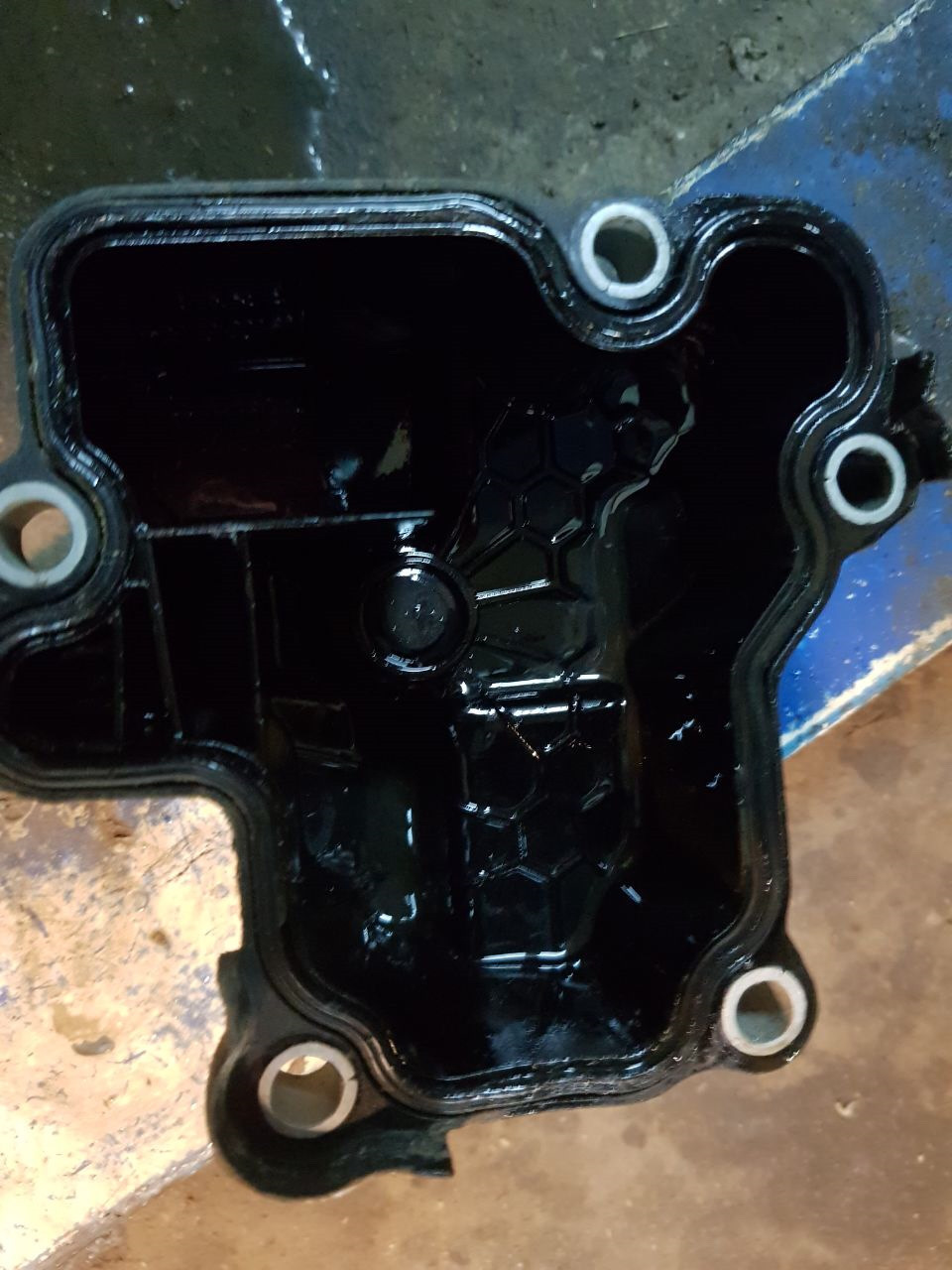

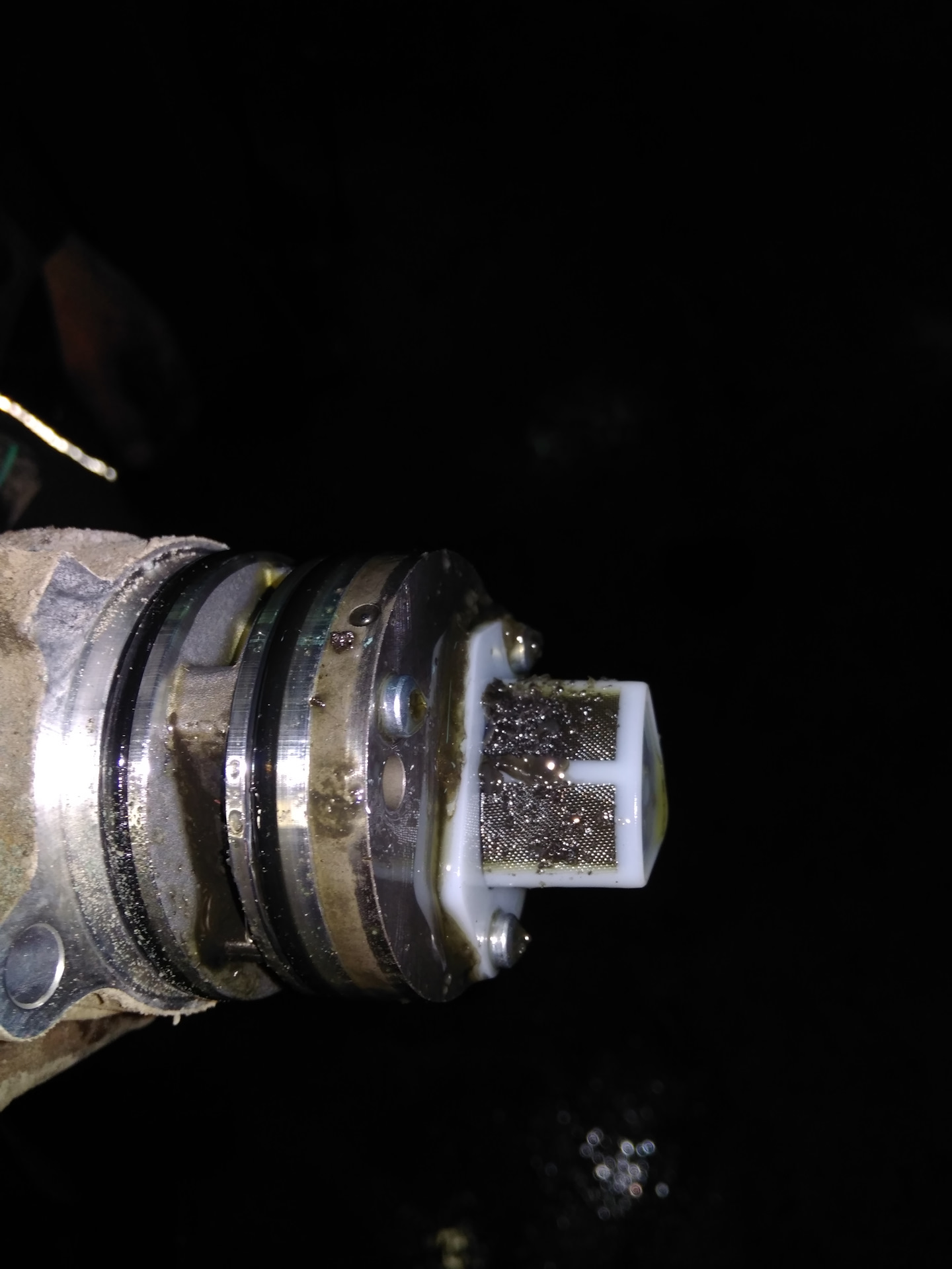

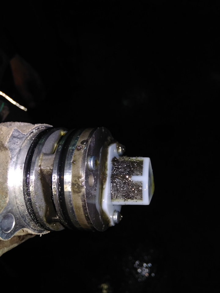

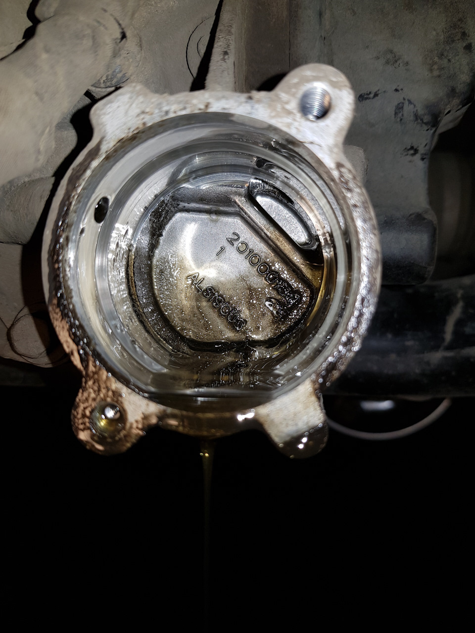

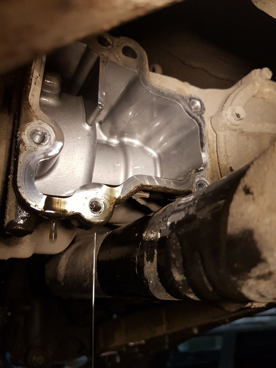

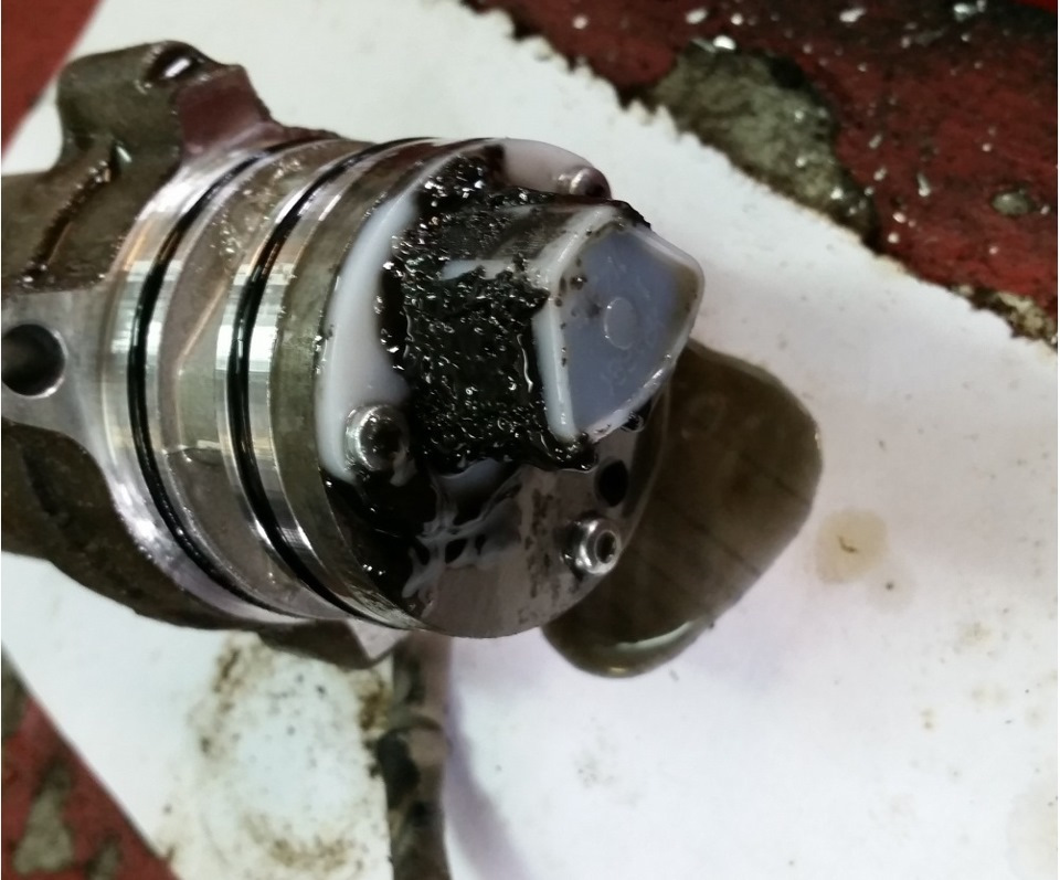

Итак. Была и есть проблема с муфтами Халдекс, особенно с муфтами 5-го поколения, их состоянием: кучей грязи по стенкам, забитыми а-ля слизистой субстанцией маслоприемниками насоса и так далее.
И долгое время не было решения. Разве что менять жидкость раз в 20 тысяч, правда что это и удорожает стоимость владения авто, и проблему не решает реально.
При охрененном, иначе не скажешь, щелочном числе ОЕМ-масла выше 15, диком количестве дитиофосфатов цинка, штатная жидкость ни черта не мыла муфту от отложений.
На Халдекс-5 муфта к тому же была лишена соленоида, а вместе с ним и фильтра, защищающего этот соленоид и, попутно, резко снижающего количество свободной грязи в муфте. Маслоприемники насосов были относительно чистыми.
Многие из читающих блог знают, что я работаю в ИФХЭ РАН, сотрудничаю с несколькими крупными организациями, в том числе и с 25 ЦНИИ МО (кто не в курсе — почитайте).
Так вот, когда я, в порядке любопытства, докопался до первопричин проблем с муфтами, стало ясно что надо перевернуть механизм диспергирования загрязнений с ног на голову: отказаться от неработающих щелочных присадок и применить вместо них слабокислые. Настолько слабокислые, что когда Вы едите майонез, Вы, сами того не подозревая, потребляете эти кислоты. Речь об олеиновой кислоте и ее производных. Олеинка нашла широкое применение в промышленности, компонента присадок и СОЖ. Школа Каргельского и Гаркунова. А к кому с этим идти, чтобы выхлоп был не нулевой? К Мамыкину С.М.

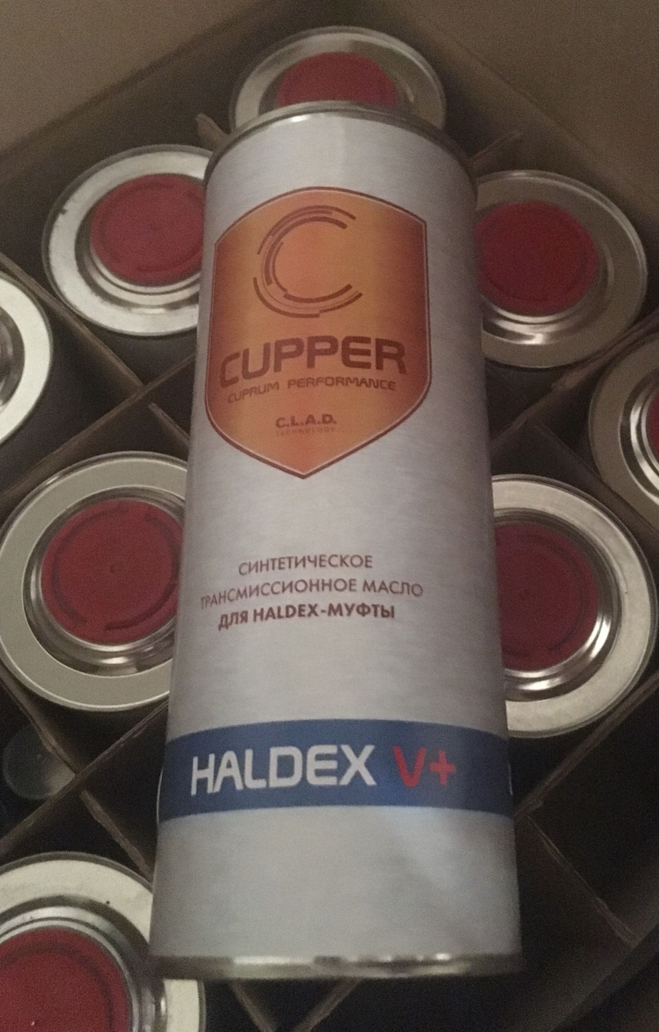

Связался, предложил, поговорили, сделали, испытали. Получилось. Причем довели до конечного продукта и патента! Один из авторов патента — я, плюс еще трое купперовцев. Так что это мое дитя.
Результаты ниже. Сравните фото.

У меня оно в 4 халдексе. Подходит во все поколения.
Заказывайте на cupper-shop.ru, раздел «для муфт».
В ДСГ в разработке.
А где почём можно купить литрушку? Обязательно ли разбирать отмывать муфту при переходе на него, или можно просто скажем сменить первую заливку пораньше?
По покупке в личку.
По-любому насос и крышку снимать чтобы старое слить, заодно и почистить от того что есть.
Первая замена через 10 тысяч, потом 60 тысяч/3 года.

92000 пробег, менялось масло 1 раз на 60000. Где такие страшные фото берете ?)
И из личного опыта, и на драйве. Повторяю: по личной статистике, собранной по сервисам и ОД через знакомых автомехаников, примерное распределение такое (ориентир — сетка маслоприемника забита отложениями более чем на половину):
20% авто на прбеге до 30 тысяч между смен жидкости
50% — от 30 до 80 тысяч
20% — от 80 до 100 тысяч
10% — свыше 100 тысяч
Посмотрите бортжурналы владельцев подопытных авто:
Lamed-Vufniiks, 495Vladimir, а заодно Leo-SPb и так далее. Проблема есть: это и остатки силоксановой СОЖ, которую плохо отмыли негры после токарной обработки, и износ.
Согласитесь — 20% группы риска — это много. Да и в принципе альтернативный продукт для муфты не помешает.
Беспорно! Эти 90 прошли в пенсионерком режиме . Сейчас режим вин дизель, посмотрим на сетку через 5-10 тысяч
Да в том-то и штука, что от стиля это не сильно зависит.

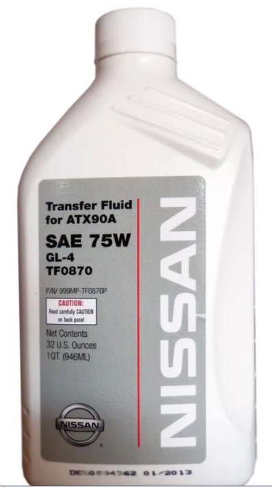

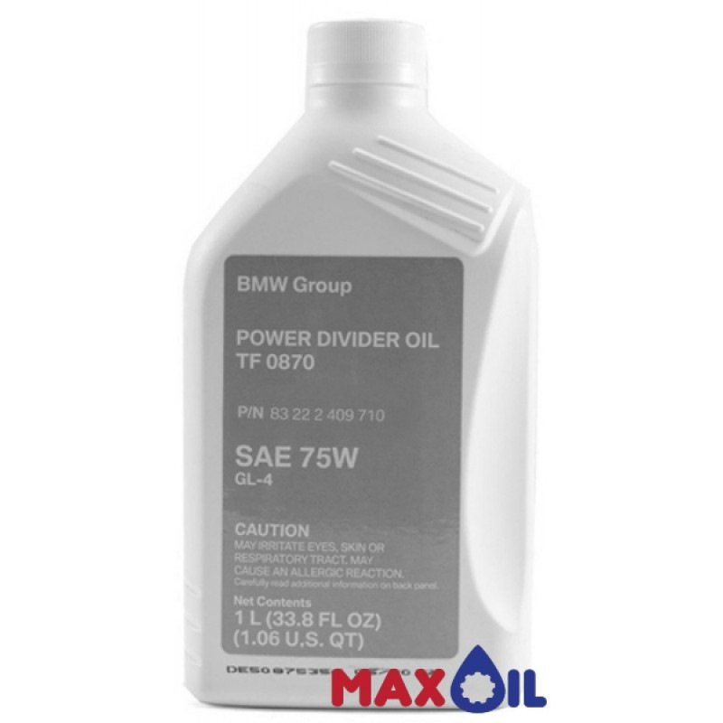

У нас корейцев с 2010года начали ставить муфту от Magna (который и вам халдекс делает) по принципу действия повторяющему халдекс5. Производитель уверяет, что масло на весь срок службы, но умельцы уже потихоньку меняют жижу. Сложность в том, у нас предохраняющая сеточка сидит не как у вас на насосе, а несъемная в корпусе муфты.
Масло по документам залито TF-0870
Очень редкое, в чистом виде не продают, а бьется только в мультижиже от равенола, в котором полный букет всевозможных жиж для раздаток и муфт)
Вот и вопросы у меня возникают. И мечусь между разными жижами BMW 83222409710 (на них раньше писали TF-0870), Land Rover IYK500010 и VW Group G 052515 A2
Как считаете, это все одно и то же?
Не уверен. Равенол так вообще контора мутная на деле:)
Можете попробовать Купер. Если есть паспорт на эту жидкость — вышлите. Посмотрим параметры, можно сделать подгон по вязкости 1:1 и не только
Данные не известны кроме как SHELL TF-0870
А эти заветные буквы гуглятся только на банках NISSAN и BMW
По BMW вроде как последний артикул теперь такой 83222409710 но с банки исчезло TF-0870

На банке nissan еще написано SAE 75W и GL-4
Это реально ничего не значит:
1. если конструкционно муфта в одном корпусе с редуктором, а ГП косозубая, то масло может использоваться в редукторе (небольшая нагрузка сваривания, низкая коррозия на медь)
2. 75W означает «зимний» класс вязкости по SAE J306 (прокрутка).
Все.
Arabian-horse
Это масло имеет вязкость при 100 С равную 6 сст, жидкость для Халдекса от Куппер имеет именно такую вязкость при 100С

У Вольво, к примеру, есть техбюллетень на выход из строя насоса и замену на насос нового образца при одной конкретной ошибке. В любой период. А у остальных?))) Я не знаю.
kdg0670
Концерн VW в лице Skoda, а именно Йети с 2014 года, имеет так же Haldex 5. И все описаное Вами в виде сгустков, имеется уже и на 20т.км., о чем есть не мало записей.
На своем Йетике менял на 30т.км., о чем есть соответстующая запись. Был немного удивлен ответом ОД, Haldex не обслуживаем, масло на весь срок! А срок этот, быстро может появиться!
Они это же говорили и про четвертый халдекс, но владельцы брали комплект фильтра от вольво и меняли. У себя через 45 тыс никаких сгустков не увидел, только мелкие включения.

Во-вторых, продукты износа до 5 мкм — это вообще ни о чем, да и не будет их в тех количествах что наблюдаются. Муфты АКПП и Халдекс, другие похожие механизмы — это узлы фрикционного трения, основной механизм износа там — водородный износ. Пара трения: сталь и углеродный/металлокерамический фрикцион с добавками меди (обязательно). Имеем что имеем.
В-третьих, муфта вообще малочувствительна к продуктам износа. Если они надежно диспергированы в масле с мощным комплексообразующим ПАВ, они без вреда для системы, циркулируют по ней. Каждая частичка покрыта «ежиком» молекул олеиновой кислоты, образуются т.н. олеиновые мыла, которые сами по себе применяются в смазках. С органикой тоже самое. За счет полярности молекул и их развитых концевых групп агрегации частиц не происходит. Законы физики не позволяют.
Если Вы изучите конструкцию муфт, Вы убедитесь, что пресловутый фильтр защищает только соленоид в Халдексах до 5, а в пятом его убрали именно потому что убрали соленоид. Узлам насоса критичны только очень крупные частицы, от которых удерживает сетка маслоприемника. При этом результаты Вы видели на фото: сетка не забивается.
И еще, по фото не передать, но тактильно то что удерживается на сетке маслоприемника уже не жесткая фракция, как будто в песок масло вылили и дали пощупать. Это скорее напоминает муку или крахмал, когда начинаете его смывать с рук. Мягкие и скользкие частицы. То есть вокруг продуктов износа как раз шуба олеатов.

А для haldex 3 и 4 есть масло?
Оно для всех. V+ Означает что перекрыты все поколения.
