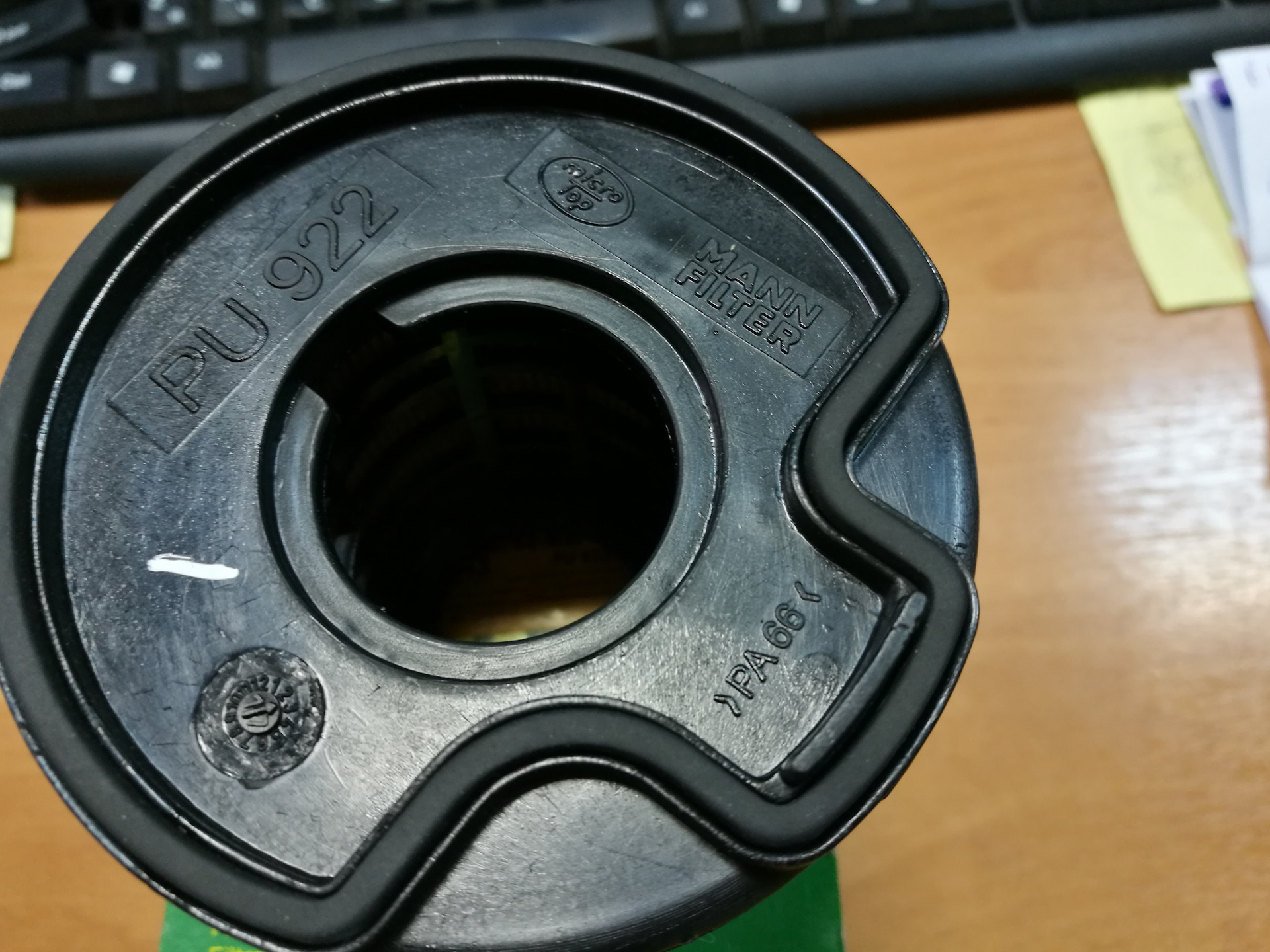

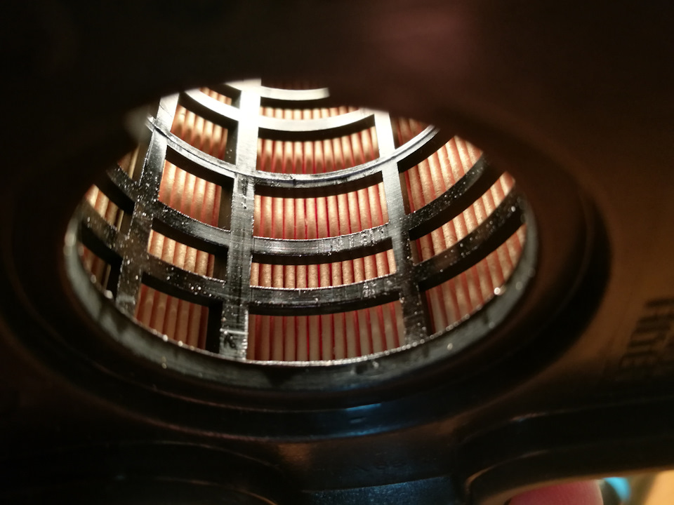

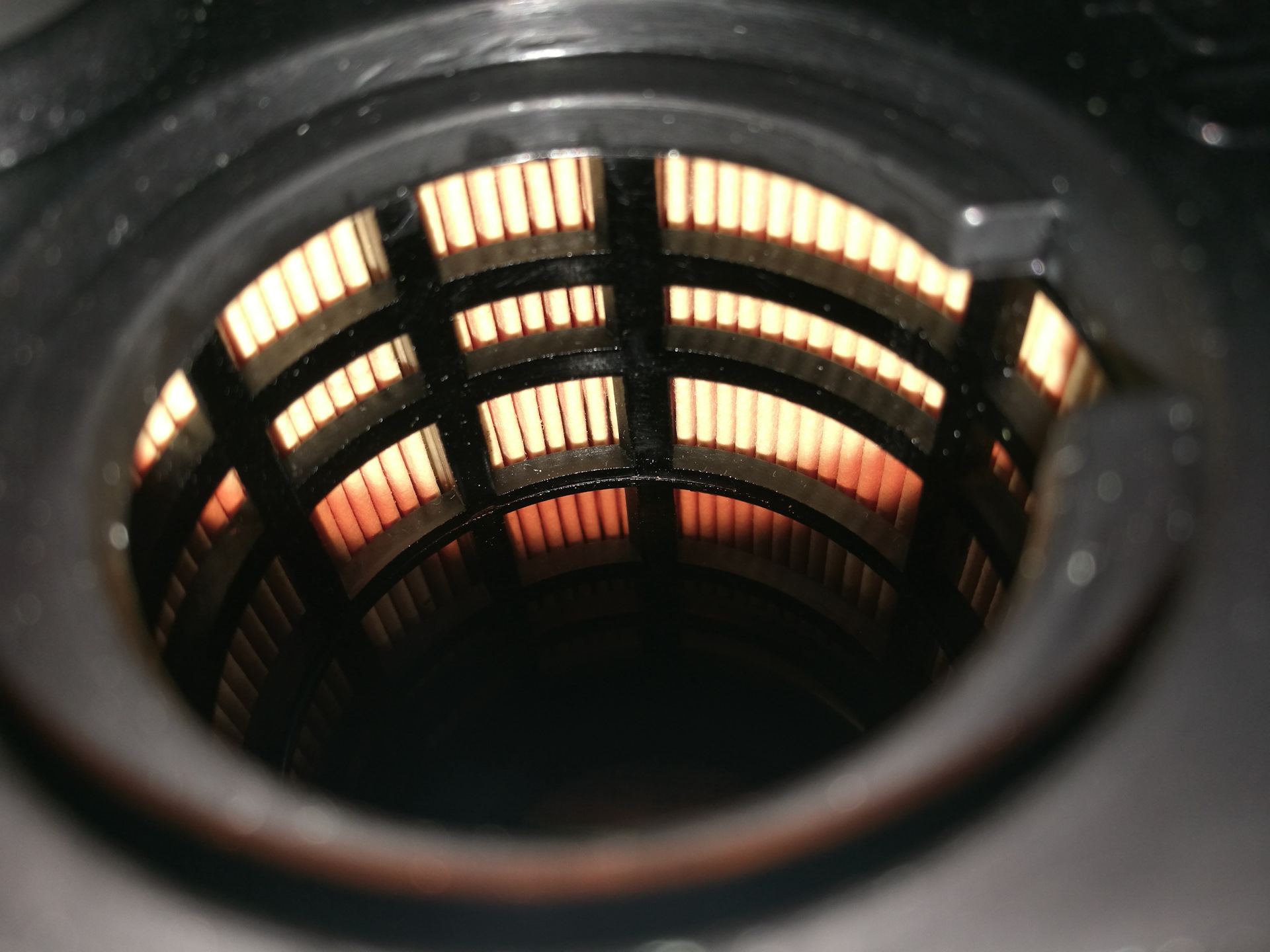

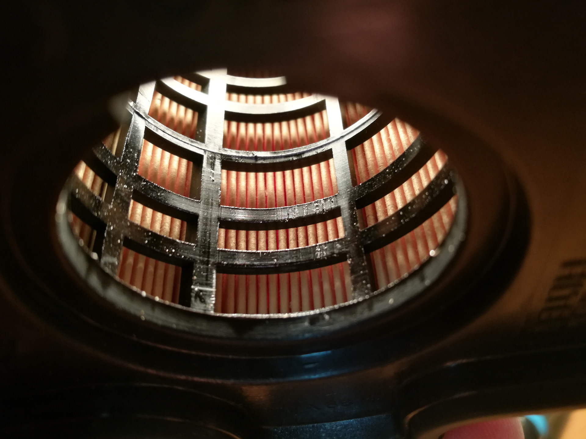

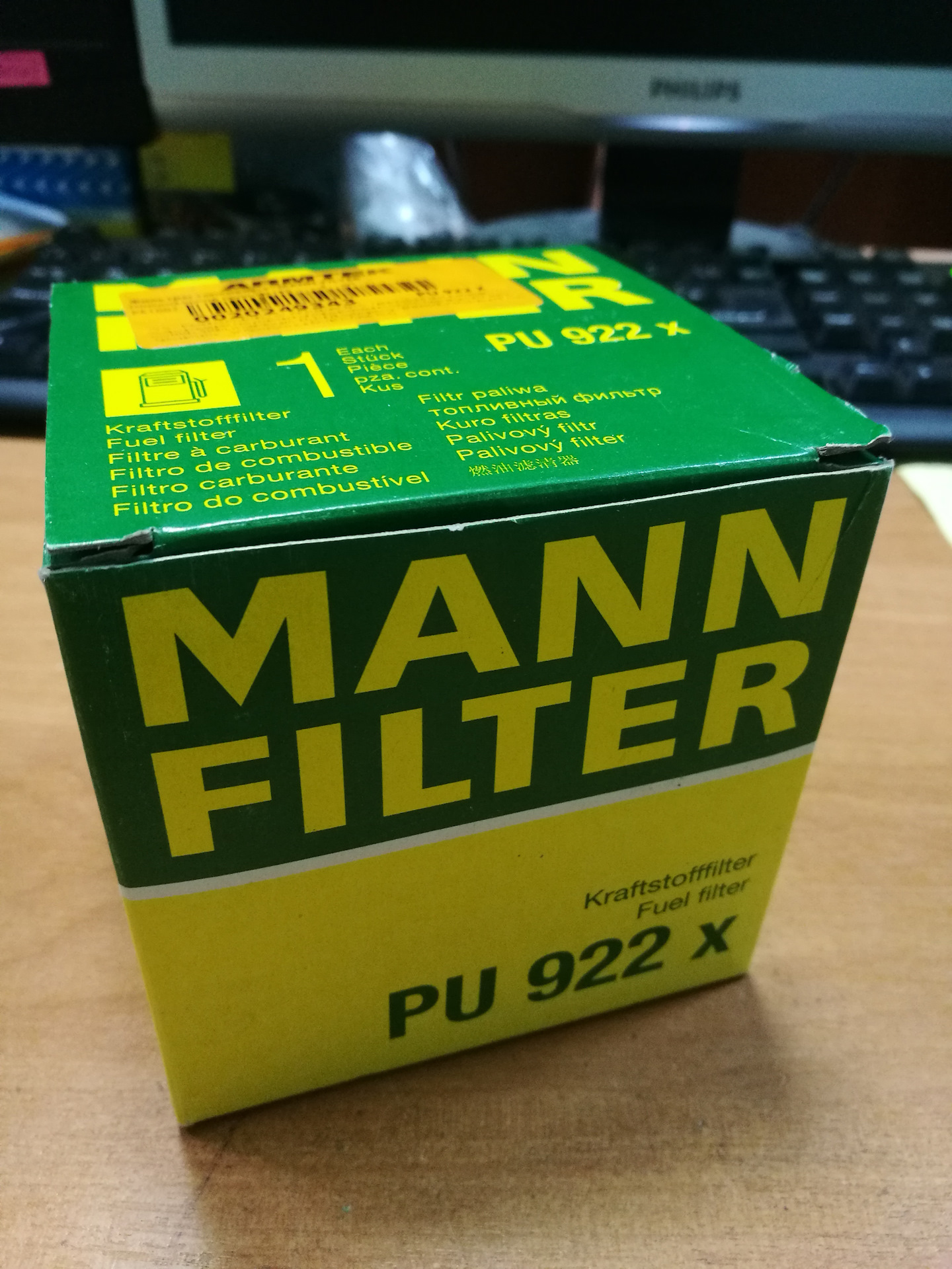

после продолжительного мониторинга и выбора грамотного фильтра, выбор пал на топливный фильтр MANN PU922X, , после мойки стакана и установки нового фильтра, мотор больше не разу не заглох
по фильтру:

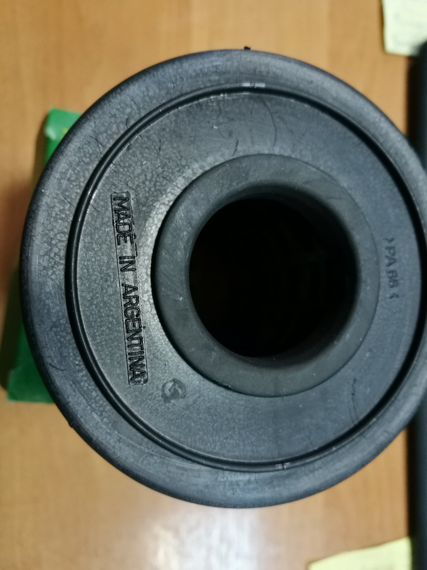

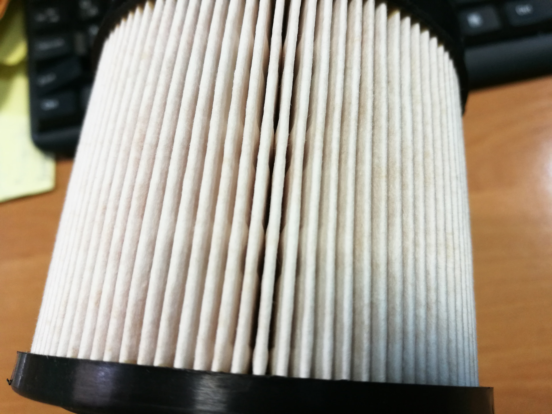

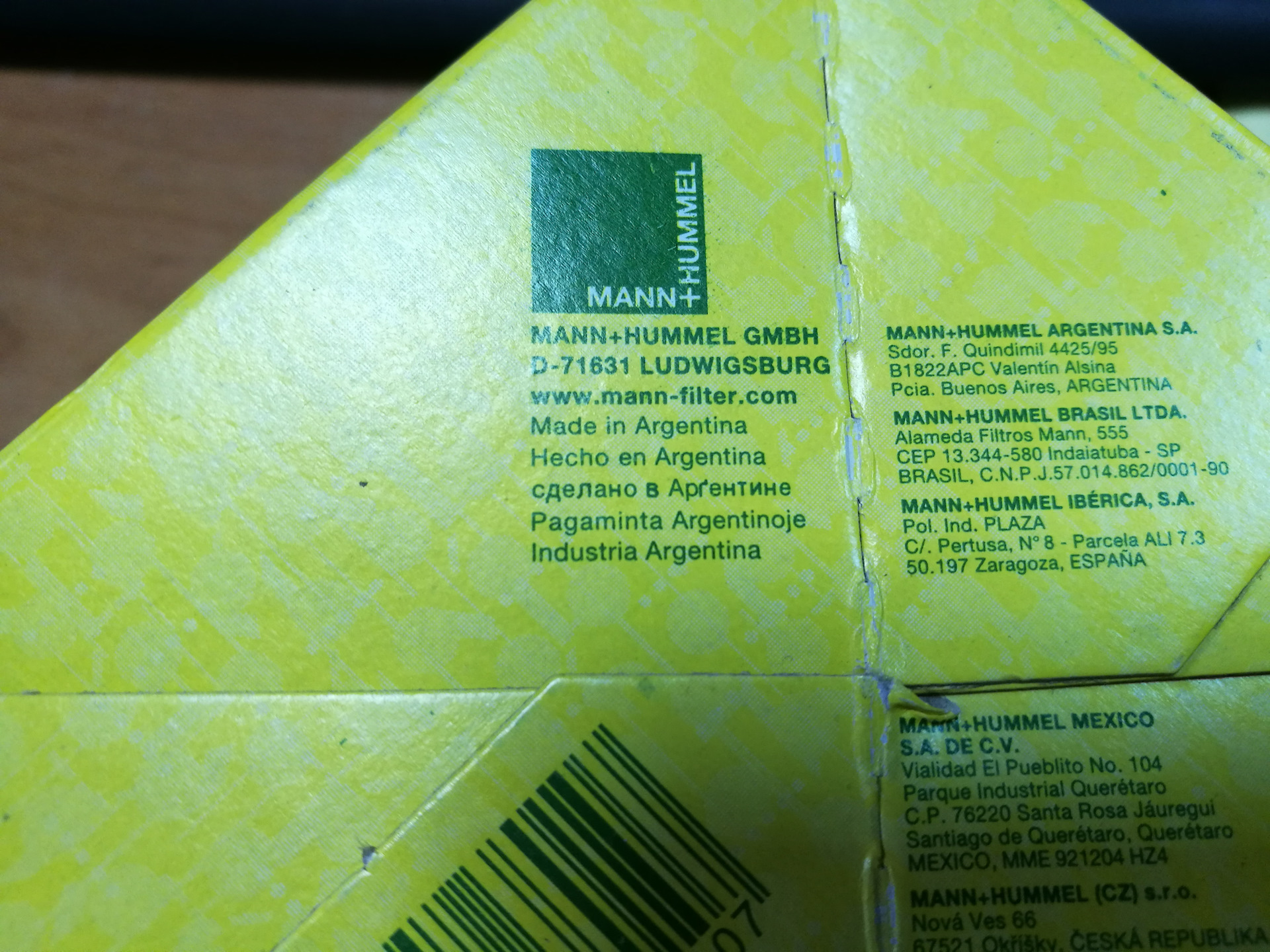

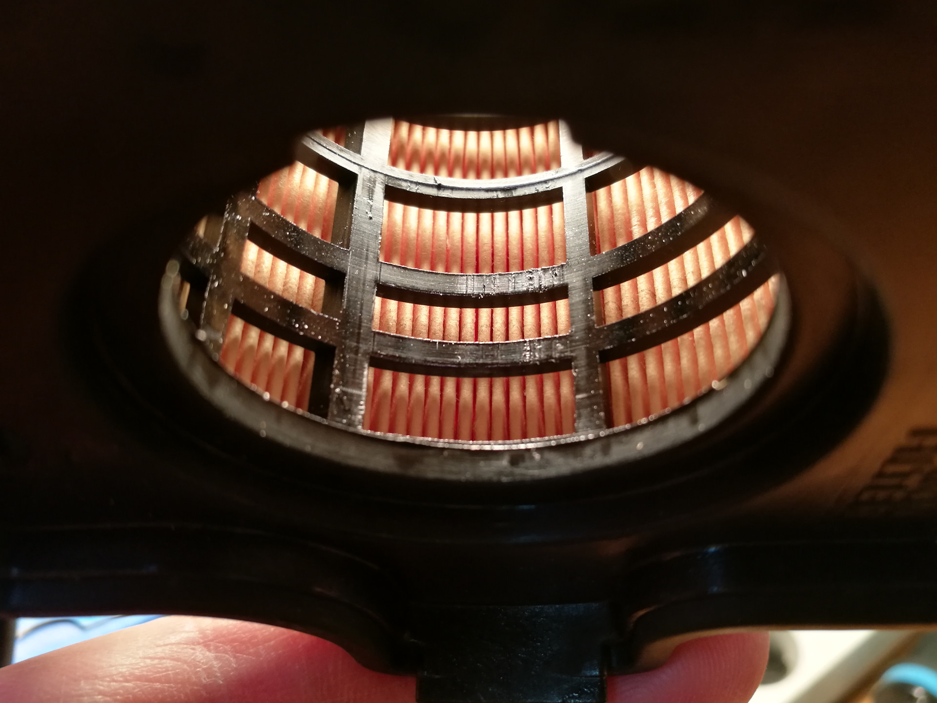

сделан очень аккуратно, нигде не чего не торчит, бумага толстая двухслойная, в чистой части фильтра нет и намека на ворсины, резинка мягкая и высокая, что не позволит ему не ужаться в стакане, , , верхняя уплотнительная резинка тоже хорошего качества, уплотнение будет хорошим, , на фильтре отлиты лаготипы и дата производства, сделан в Аргентине.

Ставил себе такой же фильтр, переодически не глохнет машина, вроде тоже кидает ворс, не могу понять может у меня подделка.
Он стал уже гавном, толстого белого слоя теперь нет, поставь перед насосом кл494 и забудь навсегда про ворс
Буду пробовать
Второй фильтр только кнехт/мале аналог не брать просто выкинете два раза деньги
А стандартного норм фильтра нет?
Уже нет, до этого был манн но и он все, если найти на складах легендарный зигзагообразный пурфлюкс с толстенной белой бумагой, то и проблемы уйдут, это первое, а второе фильтр должен стоять статично и фильтровать в свободном состоянии а не в режиме миксера, от этого в нди мумага что в чистом контуре что в грязном одинакова по степени загрязнения
Что скажите про фильтра meca filter ?
У меня в стране в продаже, или Purflux или mecafilter. Других не продают, один раз купил Кнехт, вместе с новым корпусом правда.
пурфлюкс ворс кидает, мекафильтр в оригинале идет, на данный момент из всех что я трогал видел, лучший это манн, в принцепе и кнехт тоже нормальный
