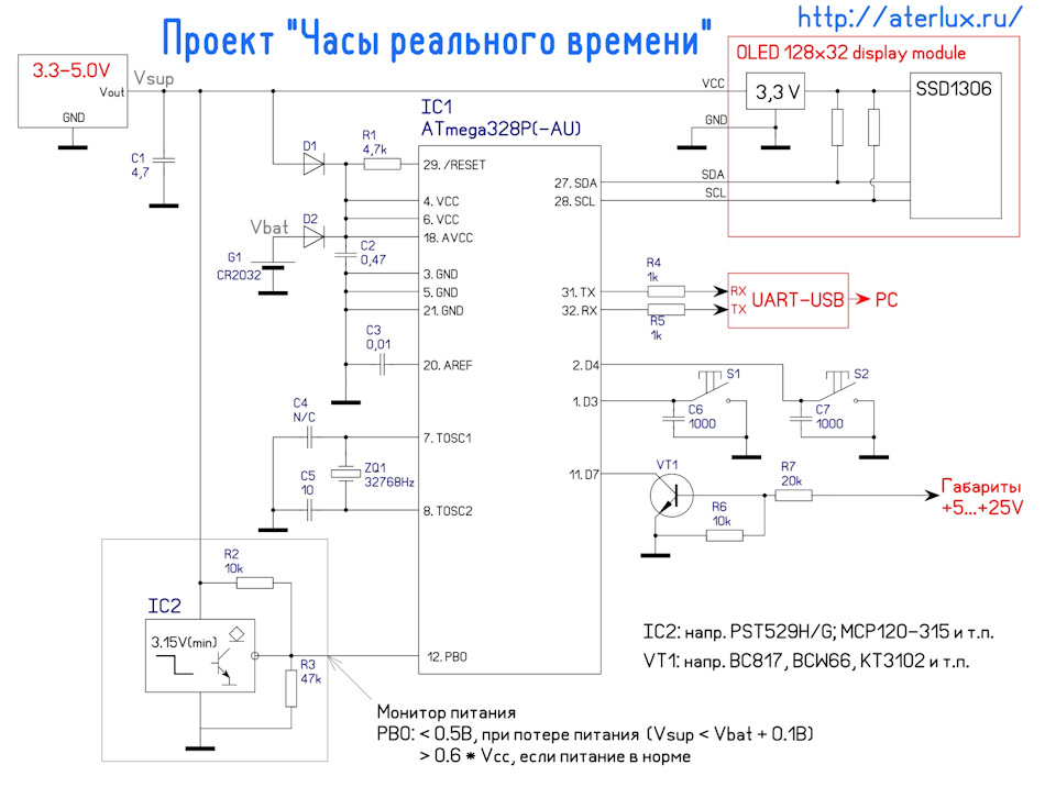

Часы реального времени
Если между пинами TOSC1 и TOSC2 подключить часовой кварцевый резонатор, то при установке бита AS2 в регистре ASSR, таймер 2 будет работать от резонатора.
В этом режиме микроконтроллер включает встроенные конденсаторы, порядка 18пФ на TOSC1 и 8пФ на TOSC2 (см. табличку 9-8 в разделе 9.5 даташита). Этих значений достаточно, чтобы уверенно вести кристалл со значением нагрузочной ёмкости 6пФ и ниже.
Но обычно мы имеем дело с дешёвыми резонаторами на 12,5пФ. В этом случае для стабильной работы требуется установить дополнительные конденсаторы. Общая суммарная ёмкость на каждом из выводов рассчитывается по формуле (см. в том же разделе 9.5):
Cвнеш + Свнутр + Cпараз = 2 * CL,
или
Cвнеш = 2 * CL — Свнутр — Cпараз
где, Cвнеш — необходимая внешняя ёмкость; Свнутр — внутренняя ёмкость, предоставляемая микроконтроллером (18/8пФ для TOSC1/2), и Cпараз — паразитная ёмкость линий, которая типично находится где-то в районе 3-5 пФ. CL — значение нагрузочной ёмкости для конкретного кварцевого резонатора.
Проще говоря, по грубым прикидкам для резонатора с нагрузочной ёмкостью 12,5пФ, TOSC1 можно ничего не вешать, а вот между TOSC2 и землёй подоткнуть что-то в районе 10пФ.

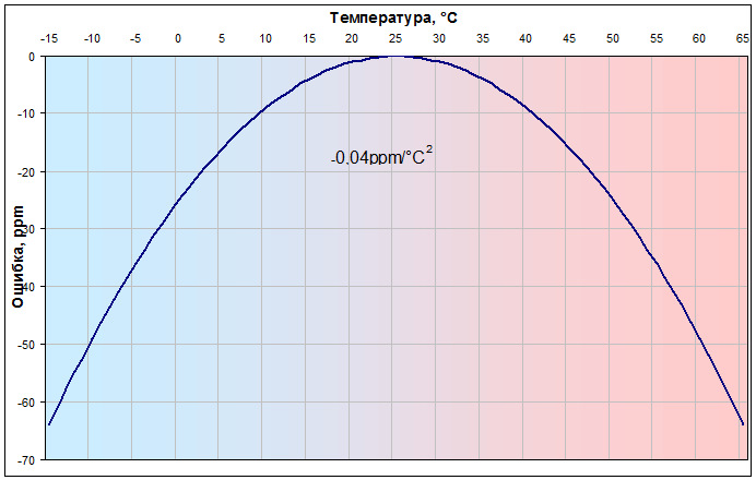

Температурная коррекция
Какие бы красивые ppm не были обещаны производителем кристалла, они справедливы только для довольно узкого диапазона температур. На деле же кристалл снижает частоту как при уменьшении, так и при увеличении температуры, по параболе, вершина которой приходится примерно на +25°С, а снижение скорости типично составляет около 0,04 ppm/°С².
Т.е. при температуре +15°С или +35°С отклонение составит всего 4ppm, что примерно равно 0,35 секунды за сутки. Иначе говоря, при работе на комнатных температурах на это можно забить.
Однако, если мы, например, делаем часики для машины и температура бывает, скажем, 0 градусов по осени, и +50 на солнышке, то тут уже отклонение составит 25 ppm, или 2,1 секунду за сутки и более минуты за месяц. Здесь уже нужно обеспокоиться тем, чтобы скомпенсировать уход.
Но тут всё просто: нужно замерить температуру, вычислить поправку и обновить нашу величину коррекции таймера. Большая точность измерения температуры не нужна, плюс-минус пару градусов — и нормально.
Исходя из предположения, что микроконтроллер и кварц собраны в одной коробке и даже нагреваясь, микроконтроллер нагревает и кварц, а значит их температуры примерно равны, то нам сойдёт даже внутренний термодатчик, который есть в ATmega328P. Пусть он замеряет плюс-минус километр, если усреднить 4096 замеров, то точность оказывается на приемлемом уровне, нужно только подкорректировать его показания, чтобы замеренные 25 градусов на нём соответствовали 25 градусам в комнате.
Сохранение счёта и работа от батарейки

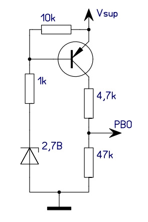

Сделать питание от батарейки дело не хитрое — два диода, вот и вся любовь. Батарейка-"таблетка" CR2032 новенькая выдаёт 3,2 вольта, а разряженная может давать 2,5, т.е. после диода у нас остаётся 1,8 — 2,5 вольта.
Хитрость состоит в том, чтобы максимально быстро и точно проинформировать микроконтроллер о том, что внешние питание-то уже тю-тю, и, скорее всего, всё внешнее оборудование уже либо перестаёт отвечать, либо вот-вот начнёт бредить от обесточивания — т.е. продолжать с ним общаться уже смысла нет никакого.
При этом, информационный сигнал не должен как-либо разряжать батарейку, которая обеспечивает резервное питание микроконтроллеру.

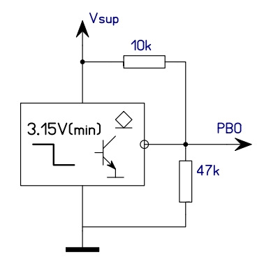

Для такой цели подойдёт схема на супервизоре питания на 3,15-3,3 В с открытым коллектором (напр. PST529G, MCP120-315 и т.п.):
Схема удерживает низкий уровень на входе PB0 микроконтроллера, когда напряжение внешнего питания недостаточно. Тут следует быть внимательным с электрическим уровнем на входе микроконтроллера, он не должен превышать 0,5 вольт от напряжения питания самого микроконтроллера, которое будет из-за диода на 0,7 вольт ниже напряжения в питающей цепи. Потому для указанной схемы важно использовать супервизор с открытым коллектором. Если использовать push-pull супервизор, то при установке верхнего уровня, напряжение на ножке МК превысит допустимые пределы. Для такого случая к выходу супервизора нужно подключить делитель.

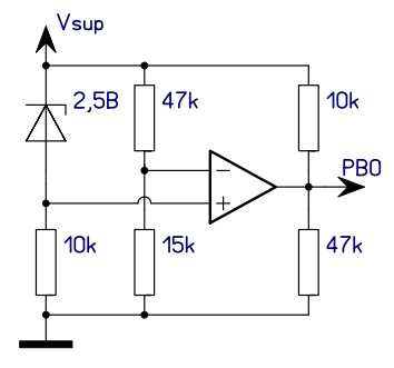

Как вариант, можно собрать эквивалентную схему-супервизор на стабилитроне и компараторе с открытым коллектором — т.е. повторить то, что собрано внутри дискретного супервизора:
Или обойтись вместо компаратора простым транзистором, в этом случае схема будет работать наоборот: притягивать резистором вход микроконтроллера к земле, а транзистор будет притягивать его к верхнему уровню, когда питание в норме:
С учётом падения напряжения на базе транзистора около 0,7 вольт и примерно 0,1 вольта на резисторе, стабилитрон на 2,7 вольт сделает своё дело. Как только напряжение вырастет более 3,4 вольта, ток пойдёт через базу транзистора, и он притянет вверх сигнальную линию, сигнализируя что есть внешнее питание, и, наоборот, при недостаточном напряжении уровень будет низким.
Кстати, вместо стабилитрона вполне зайдёт обычный белый светодиод в прямом включении — т.к. он как раз начинает пропускать ток где-то при 2,5-2,7 вольт

Напряжение питания должно быть больше напряжения на батарейке, т.е. минимум 3,3 вольта, но не более 5,5. Чем меньше напряжение, тем меньше потребление тока микроконтроллером. Рекомендуемое напряжение 3,6 вольт, тогда потребление всей схемы, вместе с дисплеем на средней яркости будет в районе 5 мА. При использовании в автомобильной цепи рекомендую задействовать импульсный преобразователь (на основе AP3211, ACT4060, TPS54331, ST1S10, и т.п. с рабочим током 1мА и ниже) тогда ток на входе преобразователя будет в районе 2-3мА и можно будет не беспокоиться о круглосуточной работе часиков от аккумулятора
В случае использования модуля дисплея с SPI (код нужно будет подправить и перекомпилировать, см display/displayhw.h) напряжение на микроконтроллере не должно более чем на 0,5 вольт быть больше напряжения на контроллере дисплея (3,3 В), т.е. общее напряжение питания, с учётом диода, не должно быть больше 4,3 вольт.

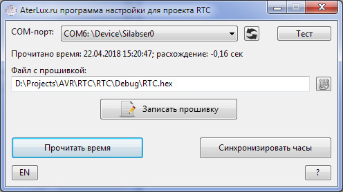

Программка для синхронизации времени и обновления прошивки: aterlux.ru/files/RTCsetup.zip
Чтобы залить прошивку в контроллер установите фьюзы следующим образом: Low — 0x62; High — 0xDE; Extended — 0xFE. Залейте программатором бутлоадер, затем подключите через UART и через программку залейте прошивку.
Внимание! Бутлоадер и прошивка читают значение из EEPROM, и обновляют значение OSCCAL, поэтому, если заливаете не в новый контроллер, убедитесь что EEPROM очищена.
Если частота контроллера с завода сильно отличается от номинальной, то связь через UART может быть нестабильной и прошивку загрузить не получится. Если так, то через программатор залейте прошивку, в прошивке выполните калибровку скорости ЦП (это запишет калибровочный байт в EEPROM), проверьте что связь по UART есть — получается синхронизировать время через UART. Затем установите фьюзы: Low — 0x62; High — 0xD6; Extended — 0xFE (это отключит очистку EEPROM) и залейте бутлоадер и снова попробуйте перепрошить через UART.
Для синхронизации времени сначала синхронизируйте время компьютера с интернетом, затем жмите кнопку "синхронизировать часы". Через день операцию можно повторить, и тогда, исходя из замеренного ухода часов, вместе со временем будет обновлено значение калибровки.
