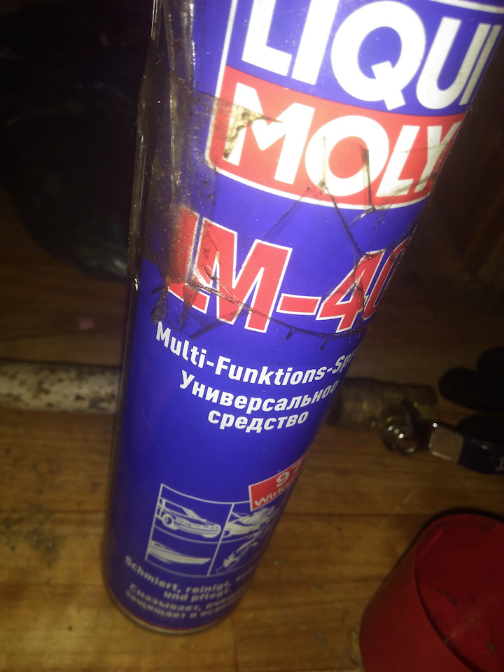

Подвалило тут работы…
И как раз старый знакомый Игорь подвез мне флакончик Валеры)))
Ну думаю втроем мы быстро справимся!
Но Игорь быстро скрылся…
Пришлось звать других помощников))
Первое впечатление — очень густой, не стекает моментально!
Очень хорошо держится на поверхности, сложно смывается!

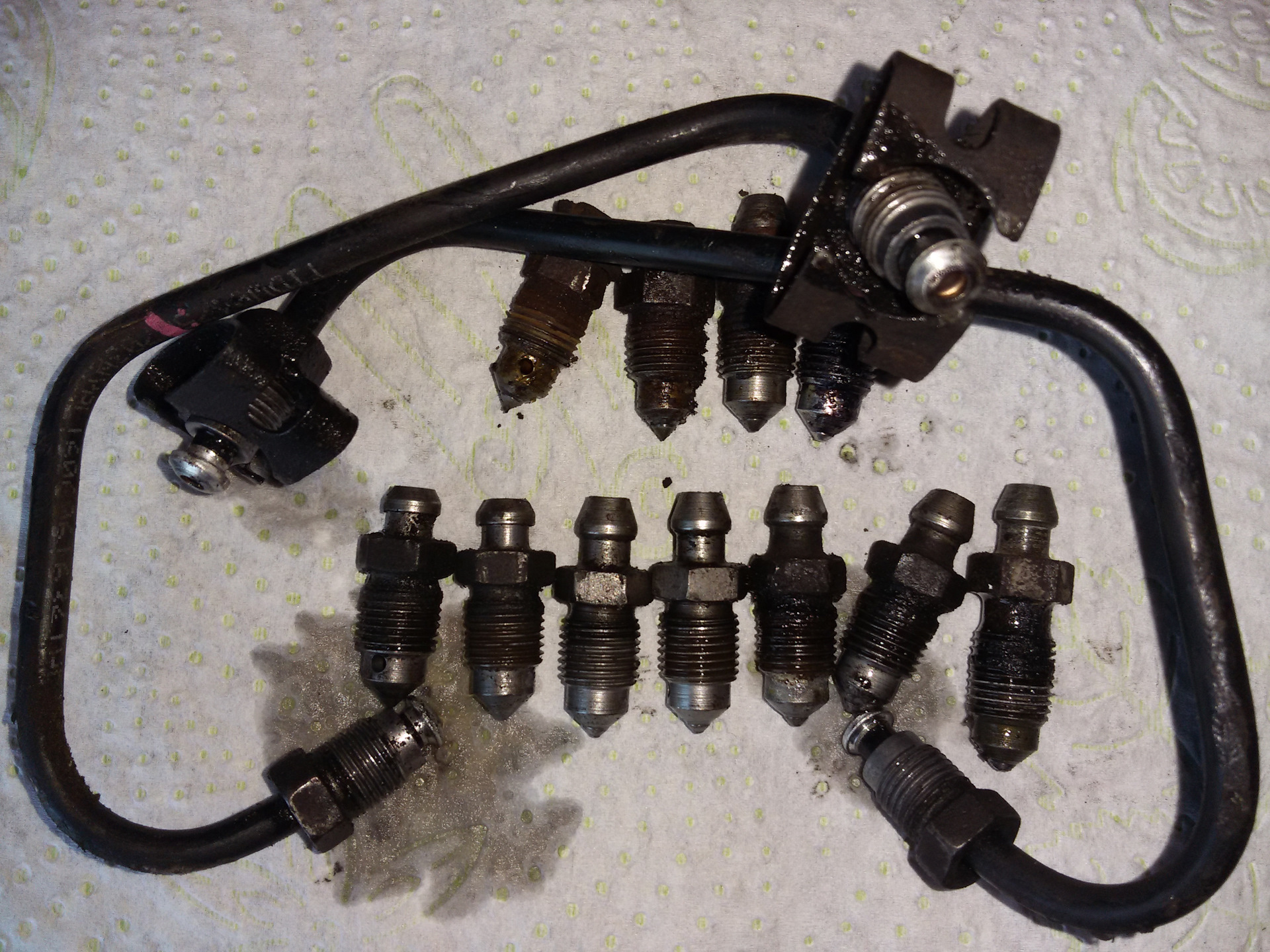

Со штуцерами справился на ура!
Для чистоты эксперимента я ничего не обстукивал и не грел
Кроме этих) Тут неволько пришлось постучать, т.к. они обгнили так что вместо головки на 11 пришлось набивать головку на 9)))
Без танцев с бубном открутились и трубки. А они алюминиевые, очень редко откручиваются без проблем!

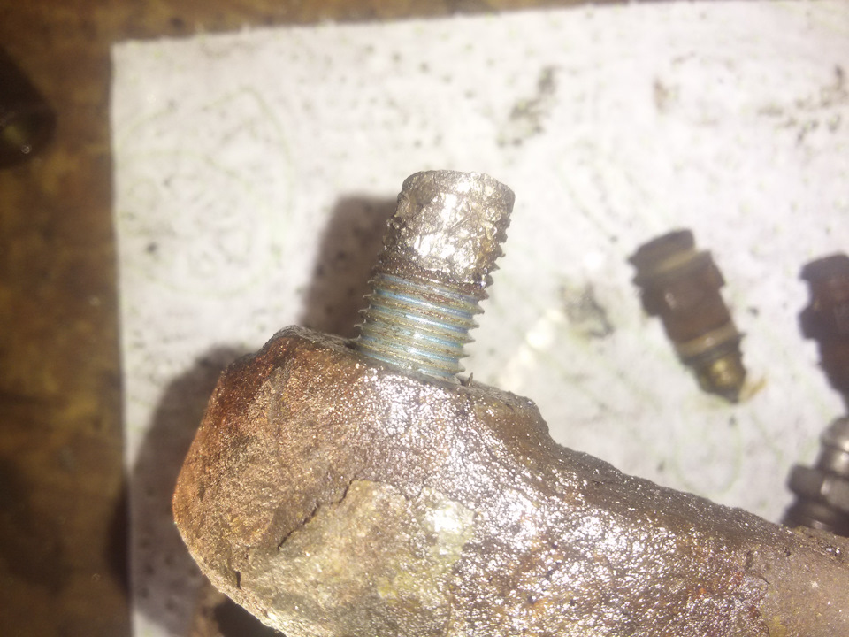

Неделю назад не получилось снять задние скобы на New Beetle, пришлось срезать…
Но остаток болта так и не хотел извлекаться. я долго проливал его rost off но за день он так и не откис.
Сегодня снова попробовал его открутить — не поддался. Залил Валерой и получилось)
Но опять же, резьба была на 2-3 сухой)

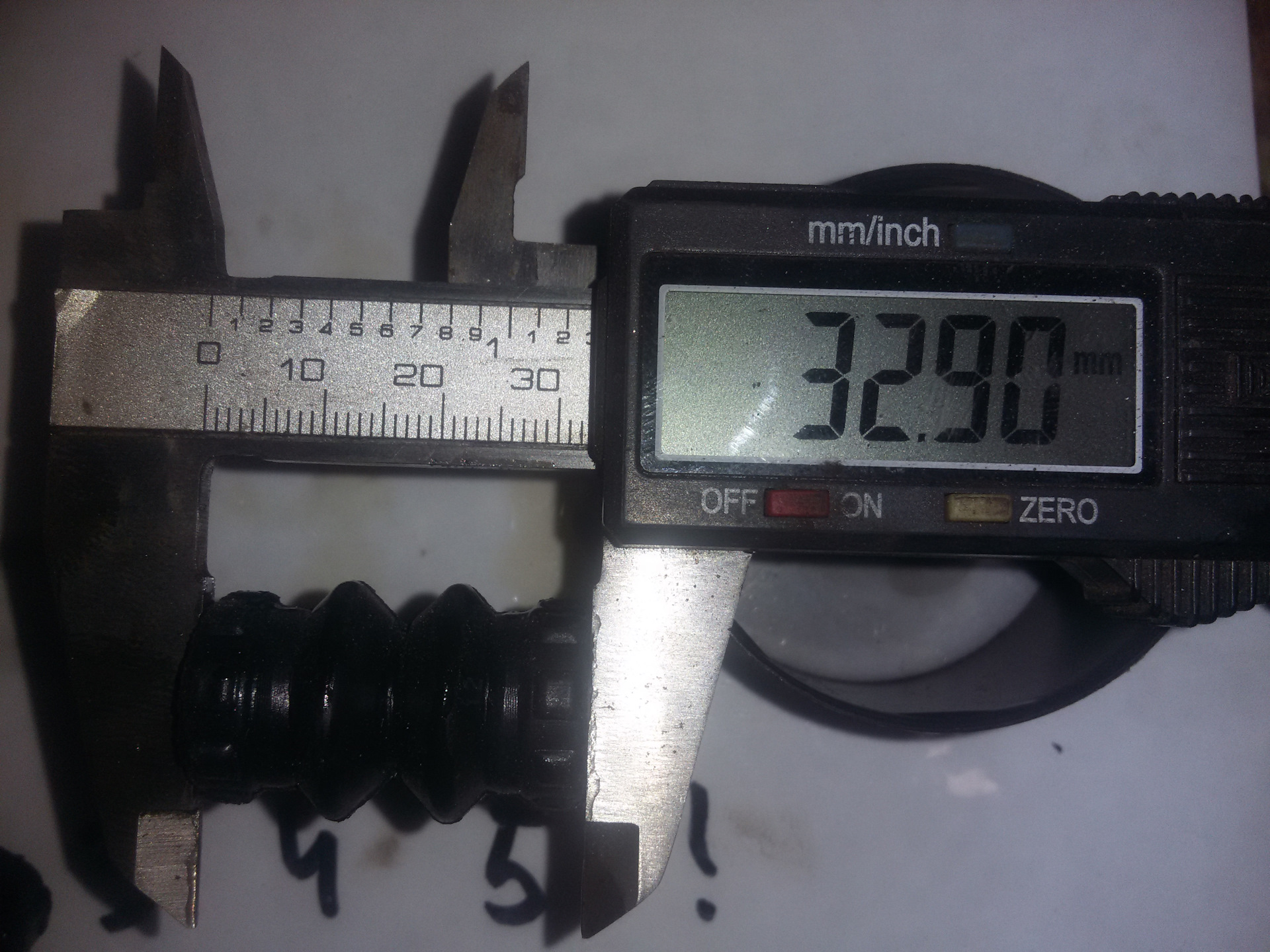

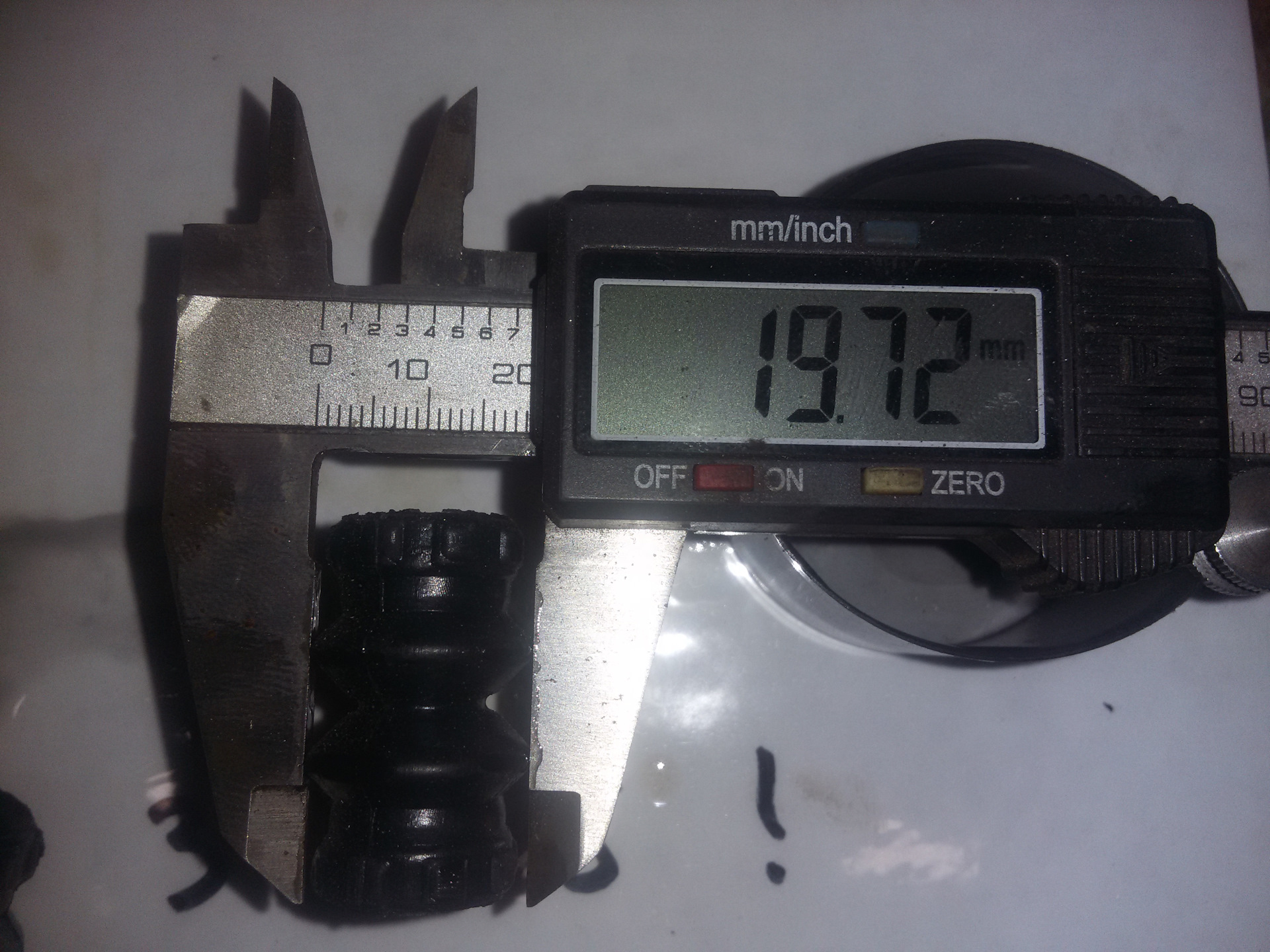

Ну и самый интересный для меня вопрос это как он относится к резинкам в тормозной системе))
По быстрому замутил экспресс-тест.
Собственно до этого теста другие участники с первого фото не понадобились!
1) Wurth
2) WD 40
3) Presto
4) Aero CDM
5) Валера
Результат на лицо! НО!
Все таки Валера тянет резину!
Да, незначительно, но тянет(((
Но это самый безобидный для резины жидкий ключ который мне доводилось использовать!
