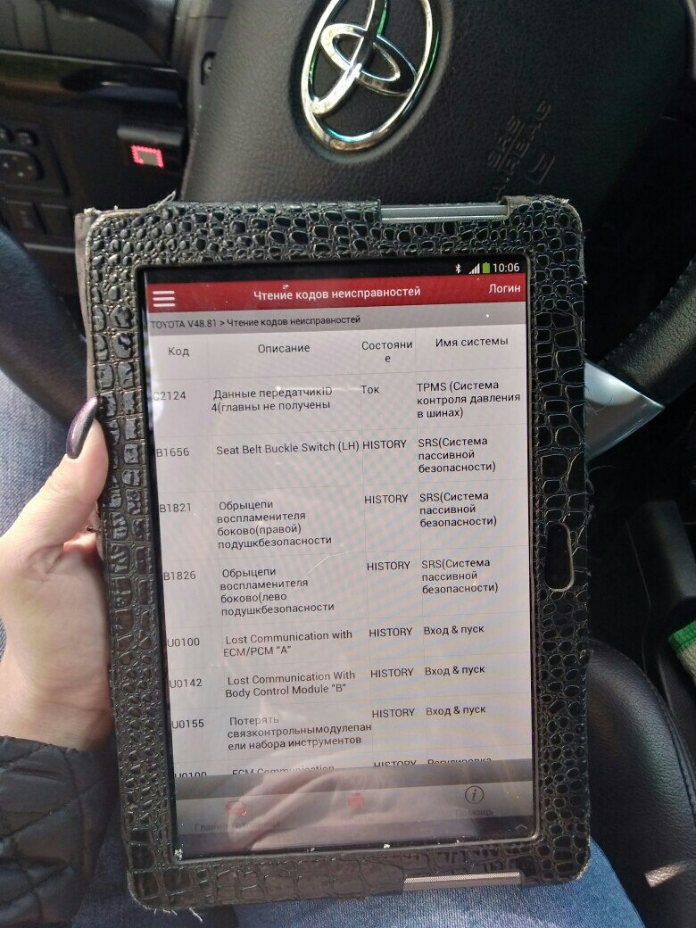

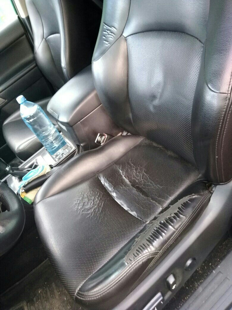

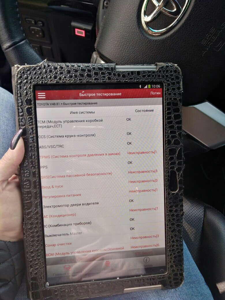

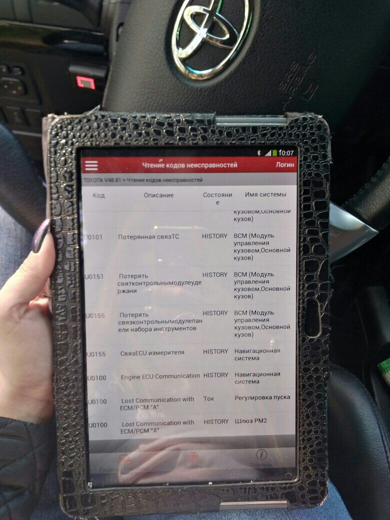

Проведён осмотр Toyota Land Cruiser Prado 2014 года выпускаАвтомобиль имеет косметические дефекты, технические неисправности и скрученный пробегЦена 2.450.000Автомобиль к покупке не рекомендуется
