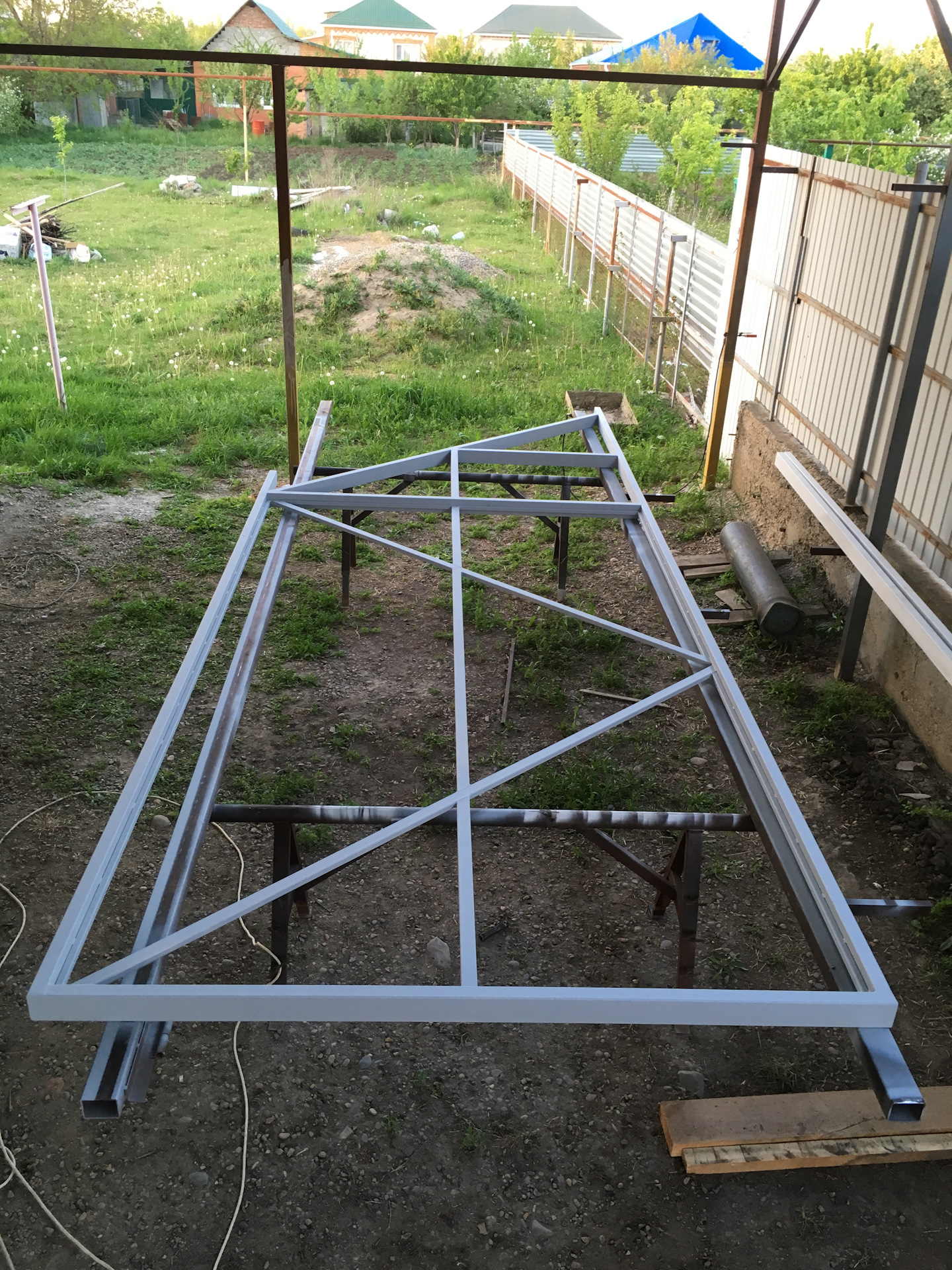

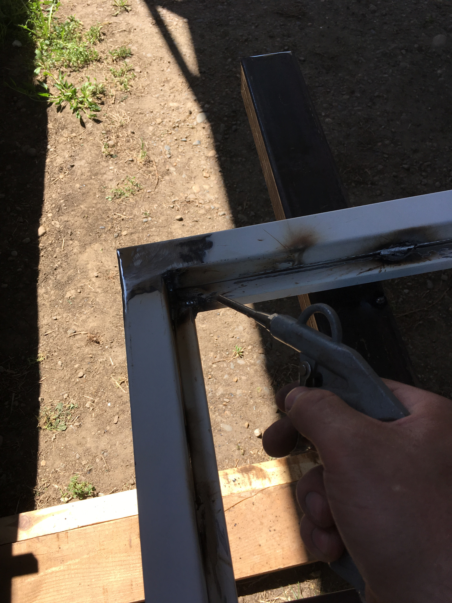

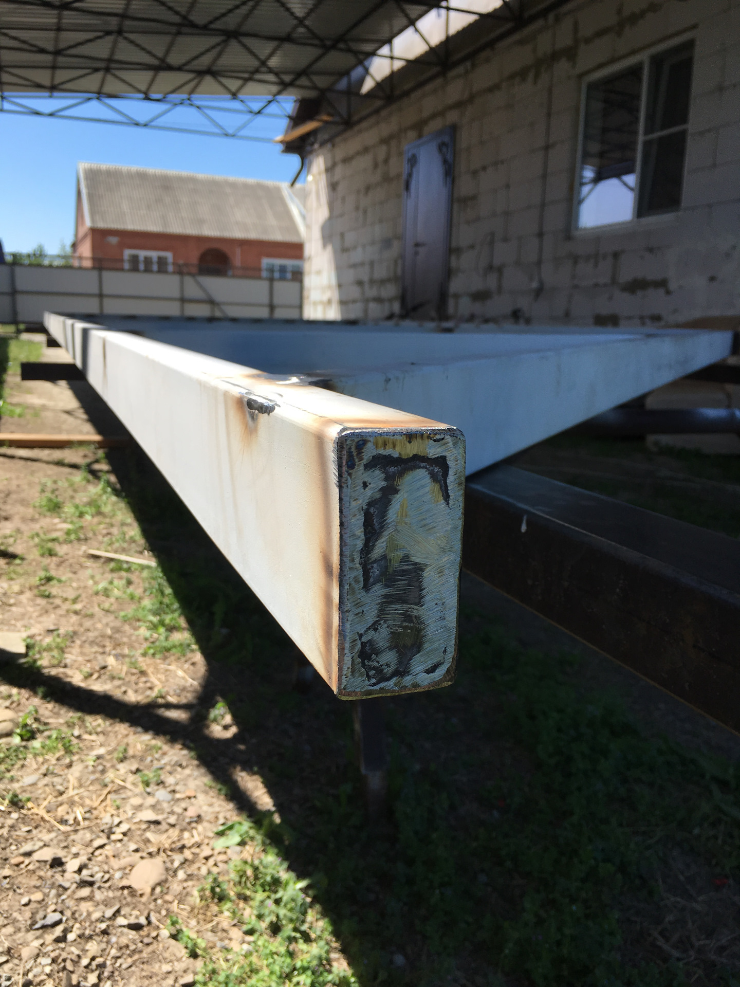

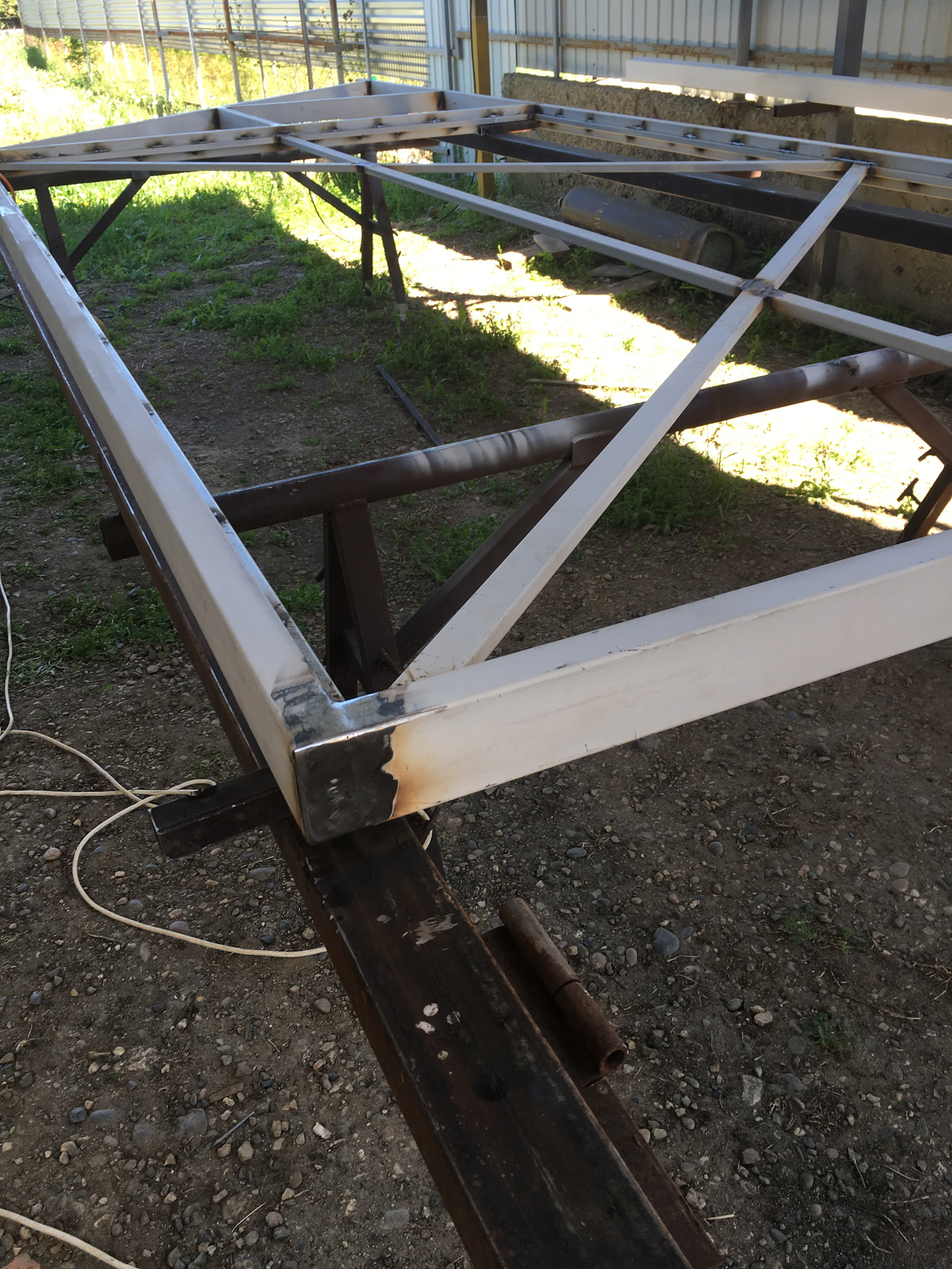

Ну да ладно, пора за работу. После того как обварили все стыки, начинаем зачищать, сперва зачистным кругом, потом шлифовальным лепестковым.
За тем обдуваем воздухом все те места, где скопился шлак.
Потом все обезжириваем очень тщательно и грунтуем.

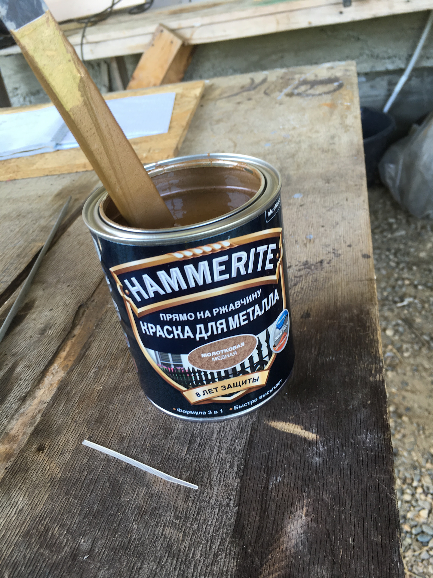

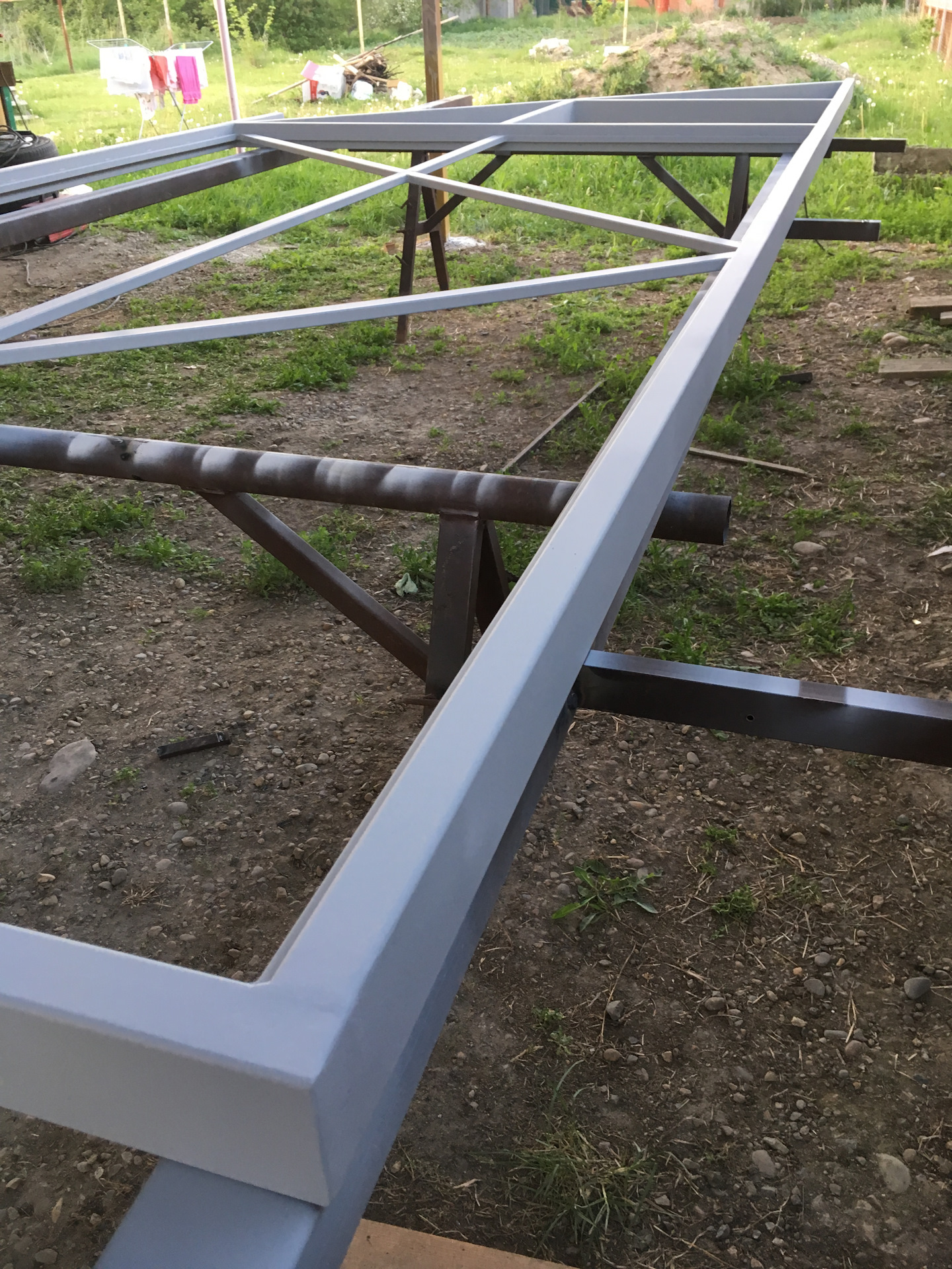

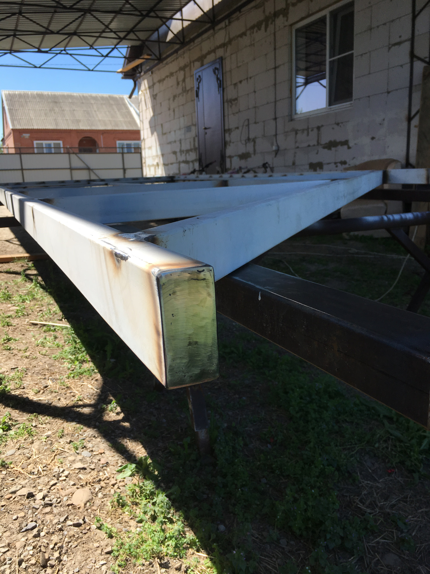

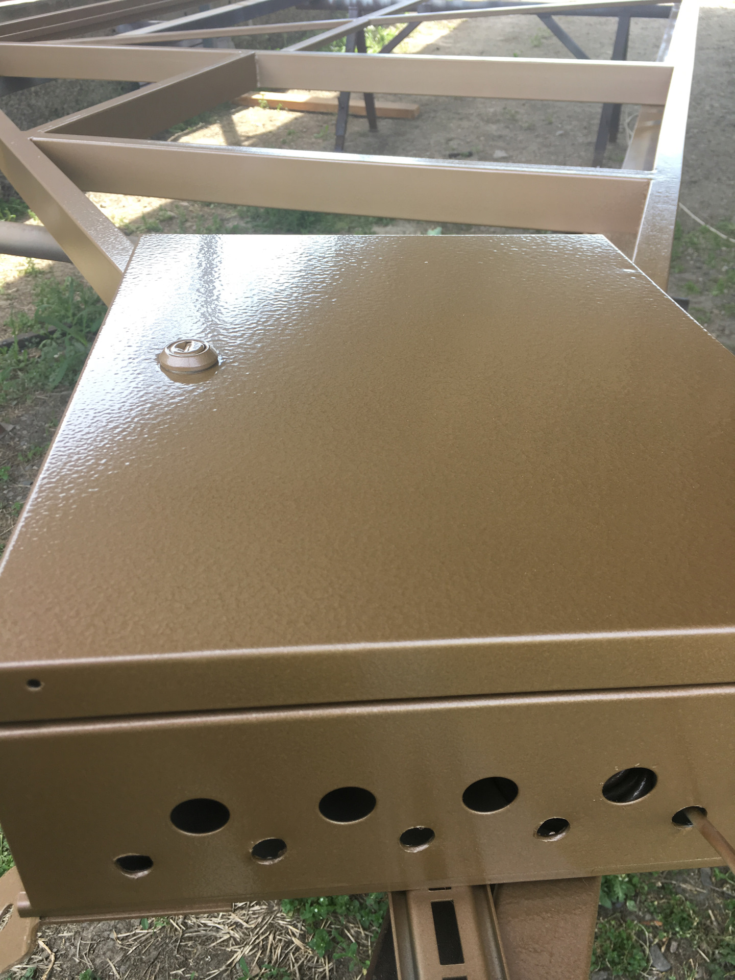

После того как грунт высох готовим эмаль. Заказчик предпочел молотковую.

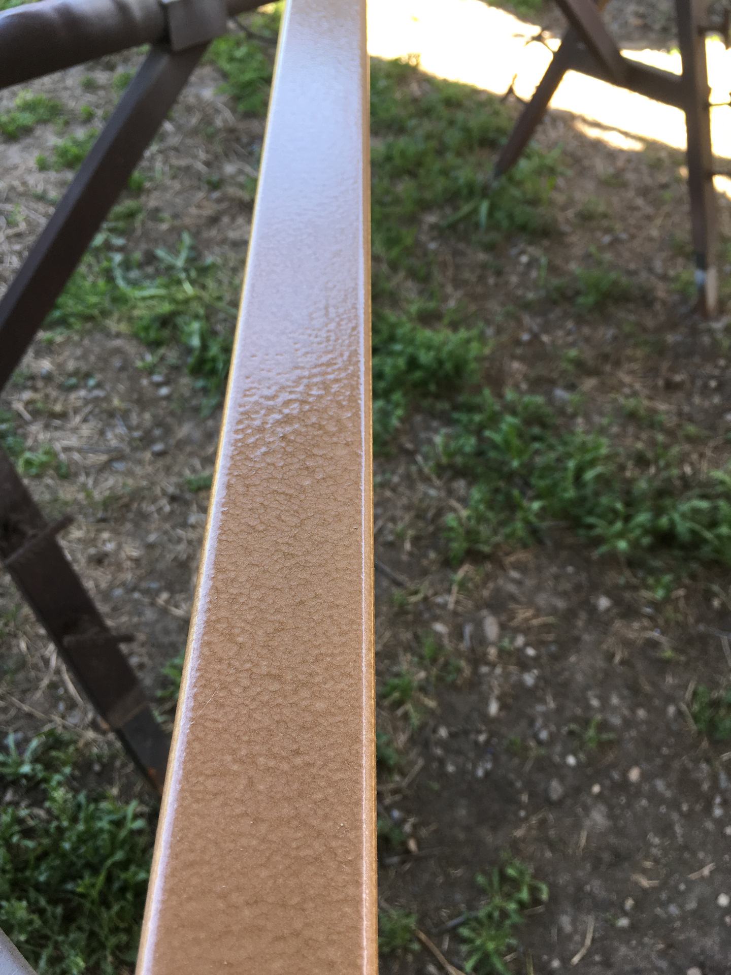

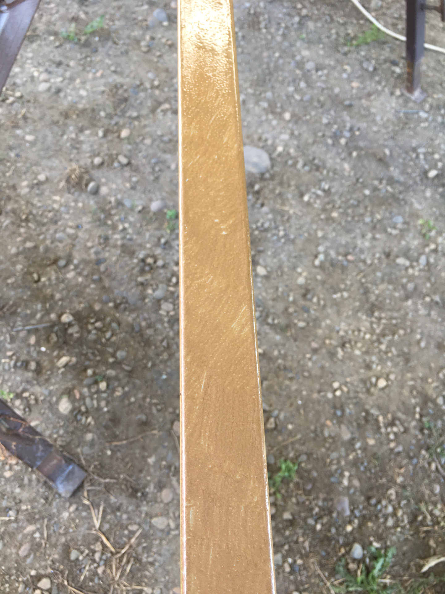

Рекомендация к нанесению такая, что лучше наносить кистью или валиком. Ну что ж. Купил кисть и начал аккуратно наносить.
Краска оказывается капризная))) По этому пульверизатор. Разбавляем уайт спиритом (только совсем капелька). Используем пистолет с большой дюзой, практика показала, что 2мм мало, быстро засыхает на выходе.

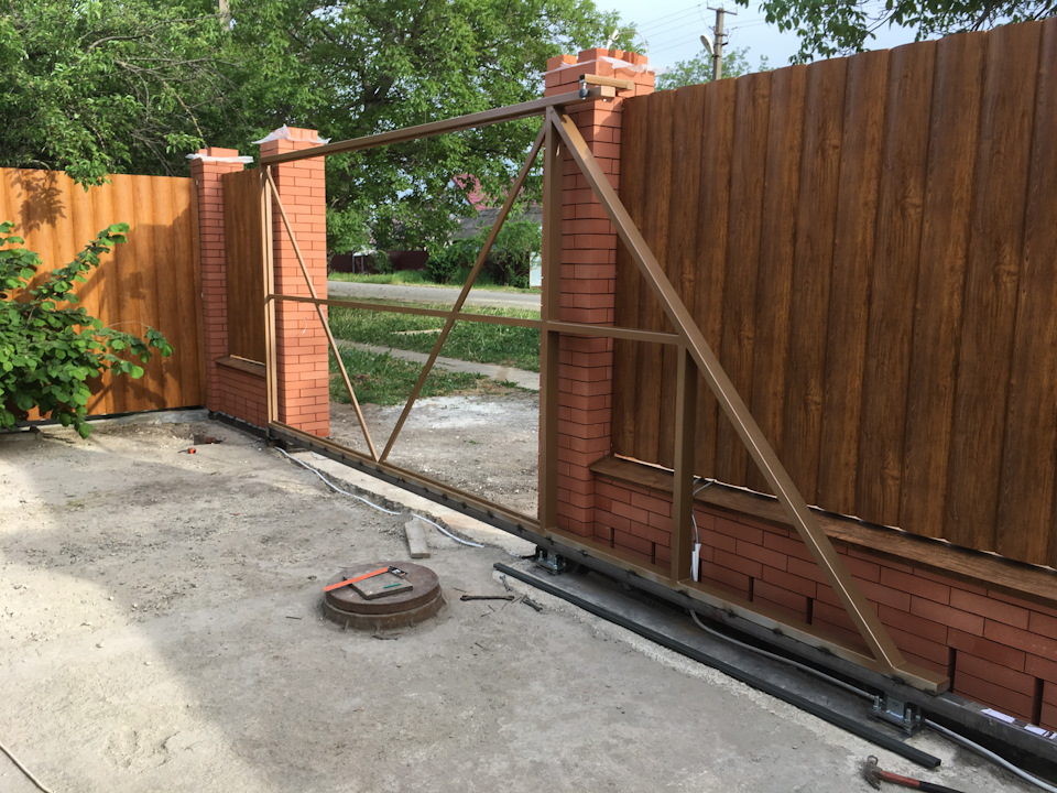

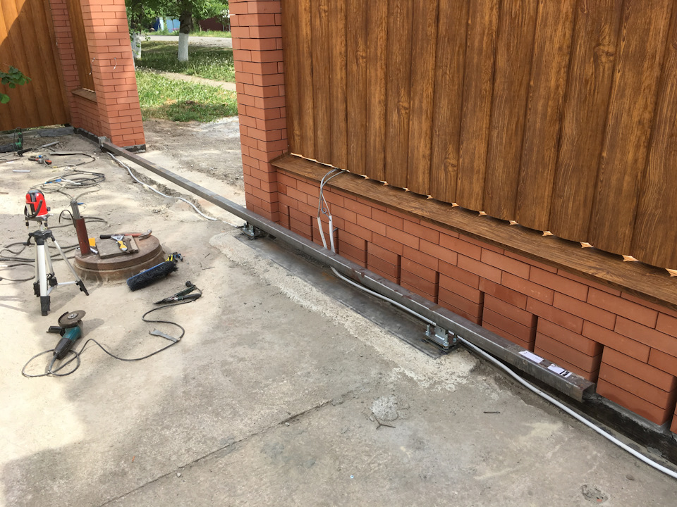

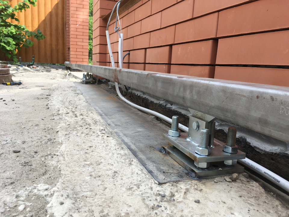

Покрасили и пусть сохнет. Едим к заказчику монтировать балку и роликовые блоки.

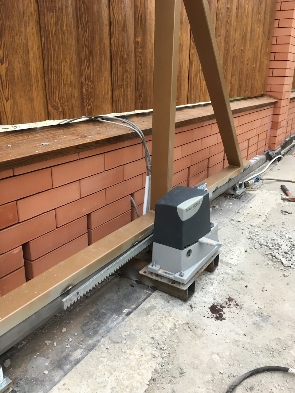

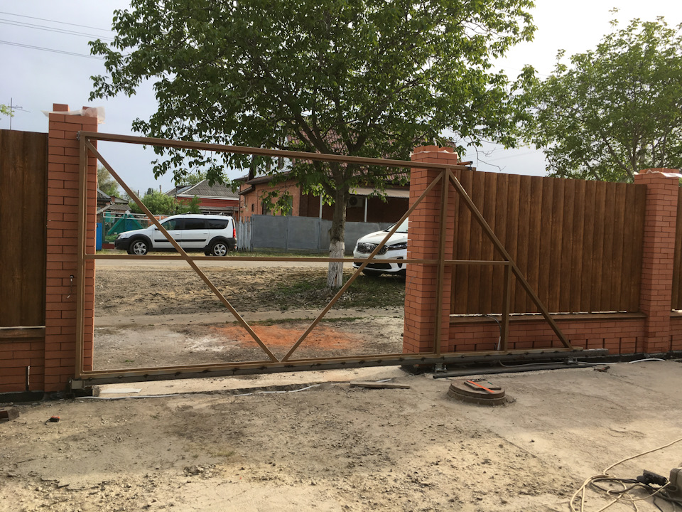

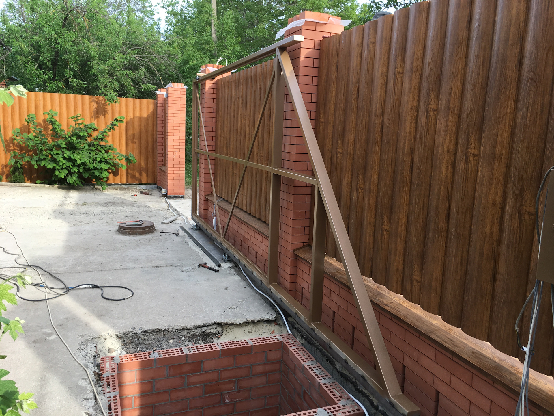

Когда все выставлено везем ворота. Ставим на балку и привариваем. Важно! Балка должна стоять в ловушке. Я еще подлаживаю между балкой и ловушкой пластинку жести, не более 1-1,5 мм.
Когда все выставили, отрегулировали, начинаем монтаж автоматики.

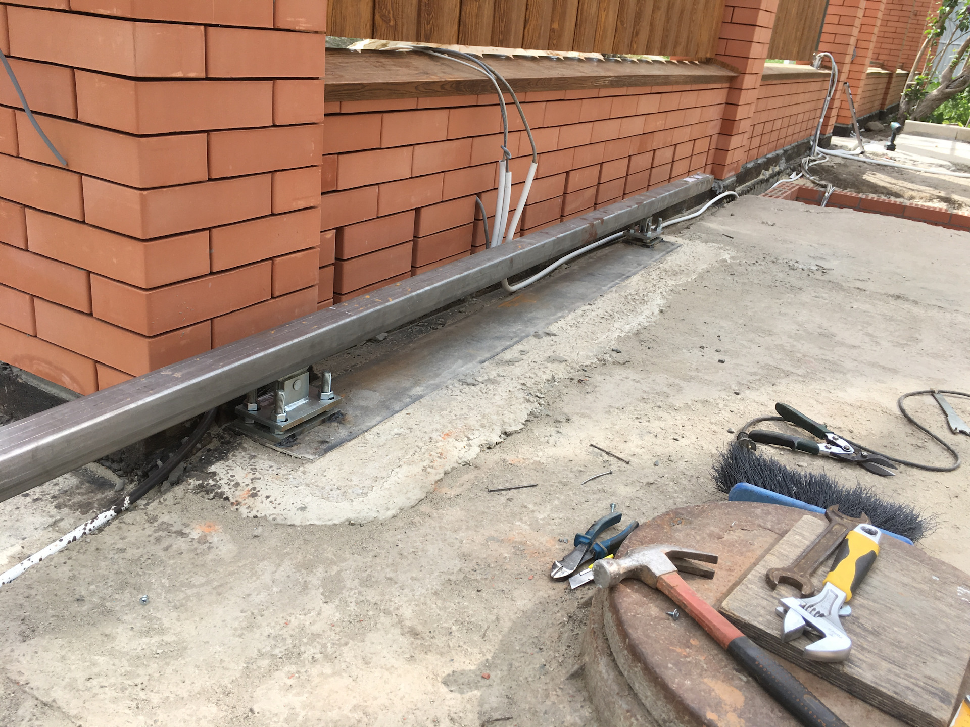

А где описано, как делал балку и роликовые блоки и как это все крепил к основанию, бетонировал или столбы?
Балка и ролики заводского типа. Бетонируются не ролики, а швеллер, потом устанавливаются роликовые блоки по размеру и привариваются. Такой способ самый оптимальный, блоки можно потом выставить с точностью до мм.
Вот как раз и интересно, как бетонировать швеллер, чтобы его из земли не вырвало и не перекосило ворота.
Подскажите, между столбами это металический блокхаус или деревянный? Или что то другое?
Обычный сайдинг под брус. Фигня еще та)))) Выглядит красиво, но качество страдает)))
Метал или пластик?
Kaput
Смотрится вроде неплохо!
Металл. Рисунок фактурный, на ощупь прикольный.
Понял спасибо!
При открывании сильно торохтит?
Гораздо тише в отличии от тех, которые катаются по уголку.
