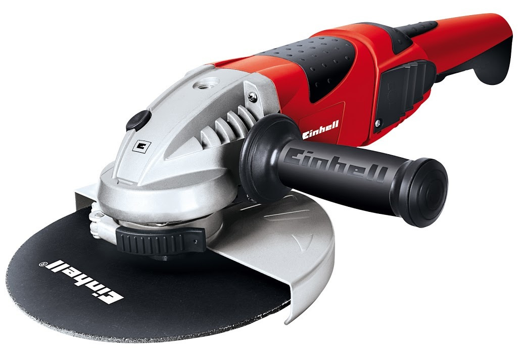

Много какой электрический инструмент, особенно прошлых годов выпуска, не оборудован устройством плавного запуска. Такие инструменты запускаются мощным рывком, в результате которого происходит повышенный износ подшипников, шестерён и всех остальных движущихся частей. В лаковых изоляционных покрытиях появляются трещины, которые имеют прямое отношение к преждевременному выходу инструмента из строя.
