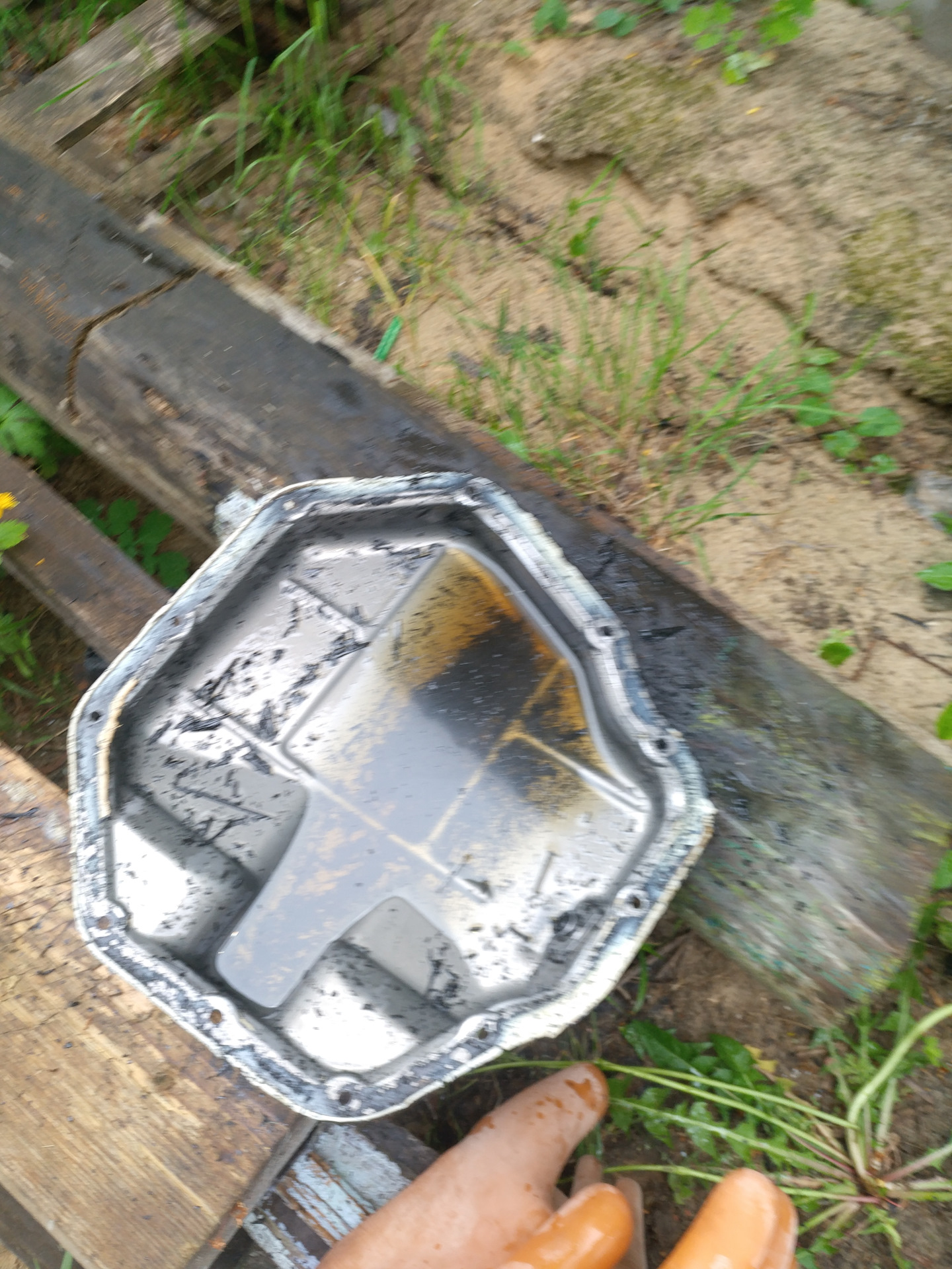

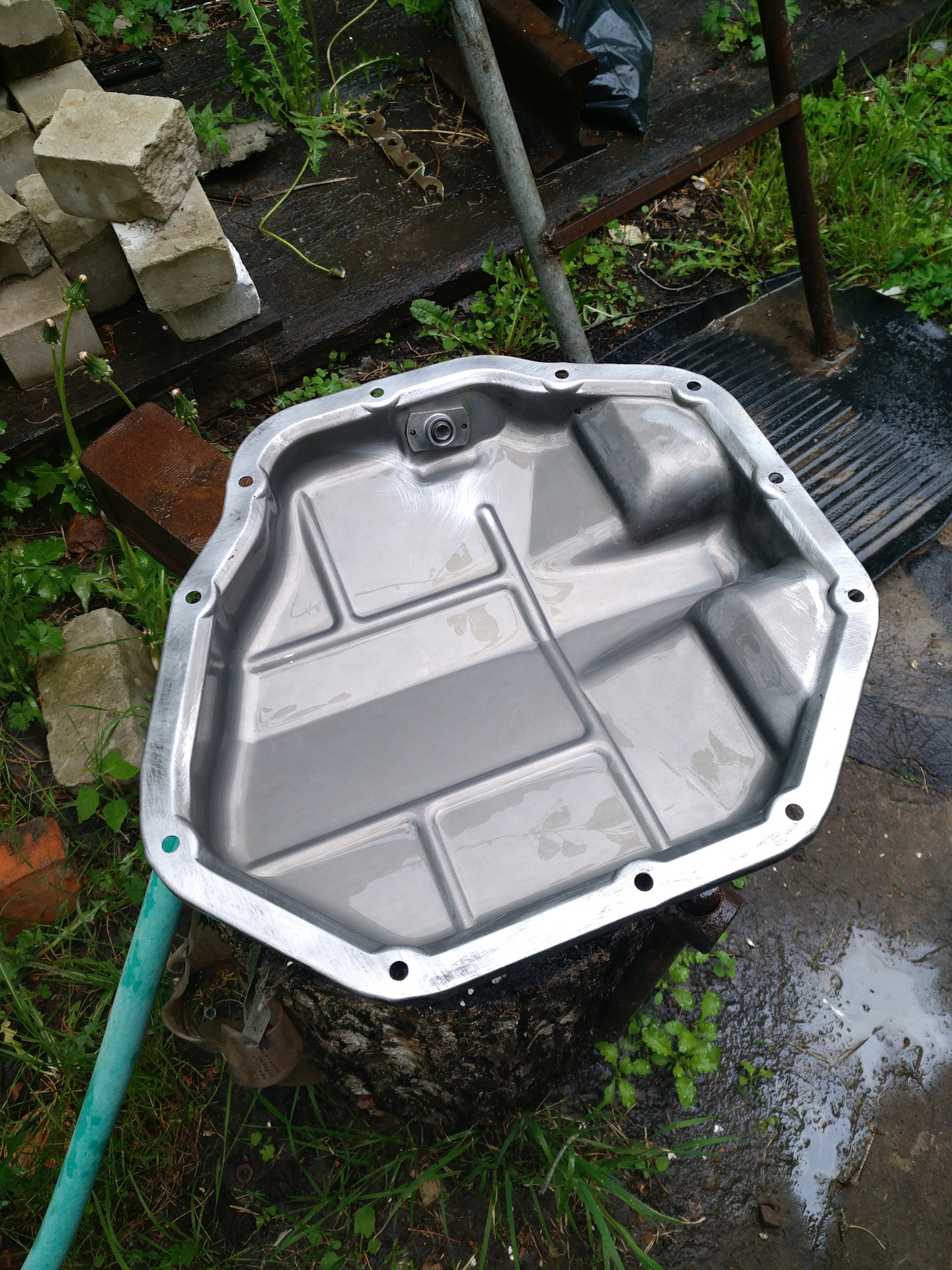

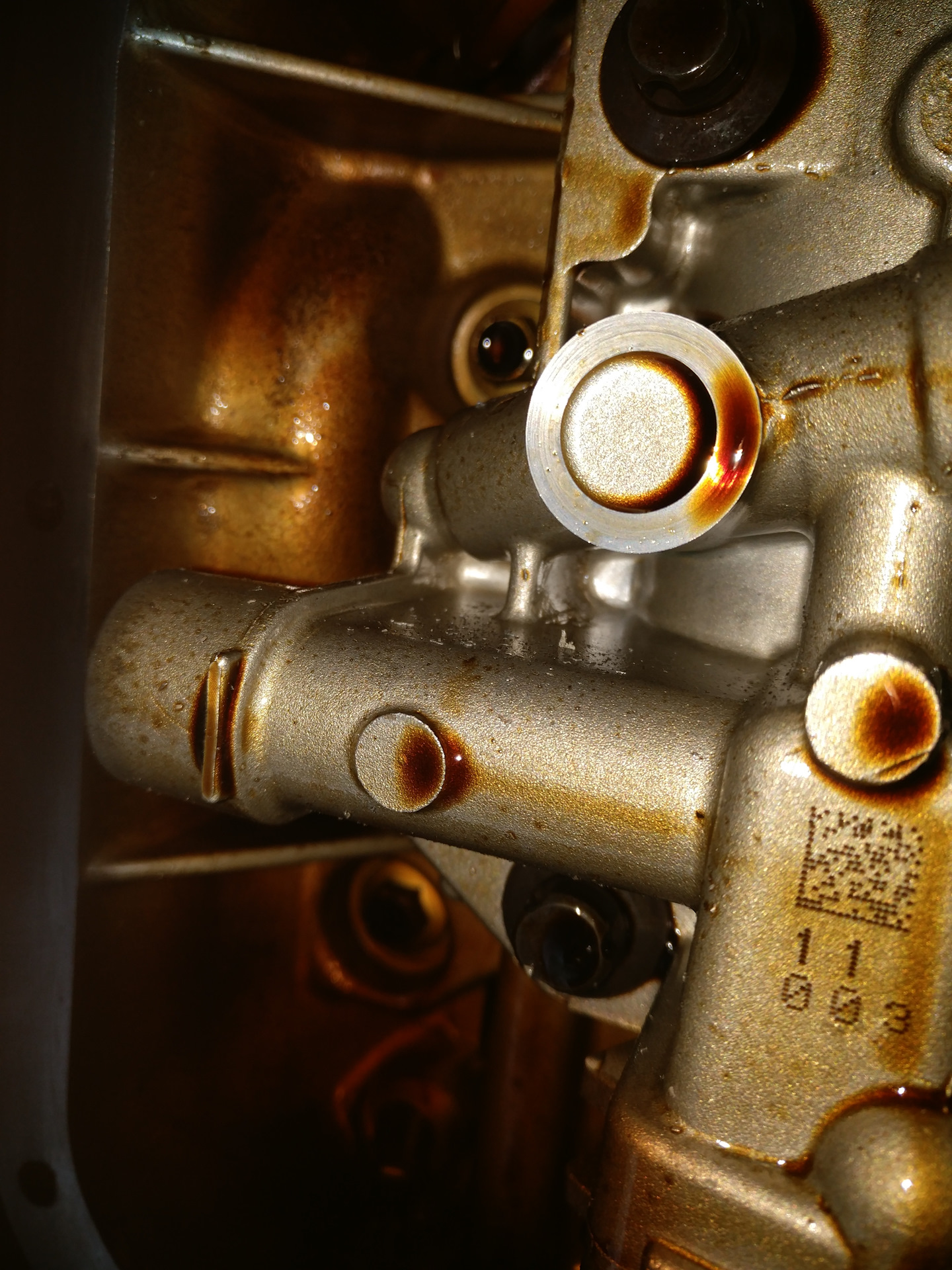

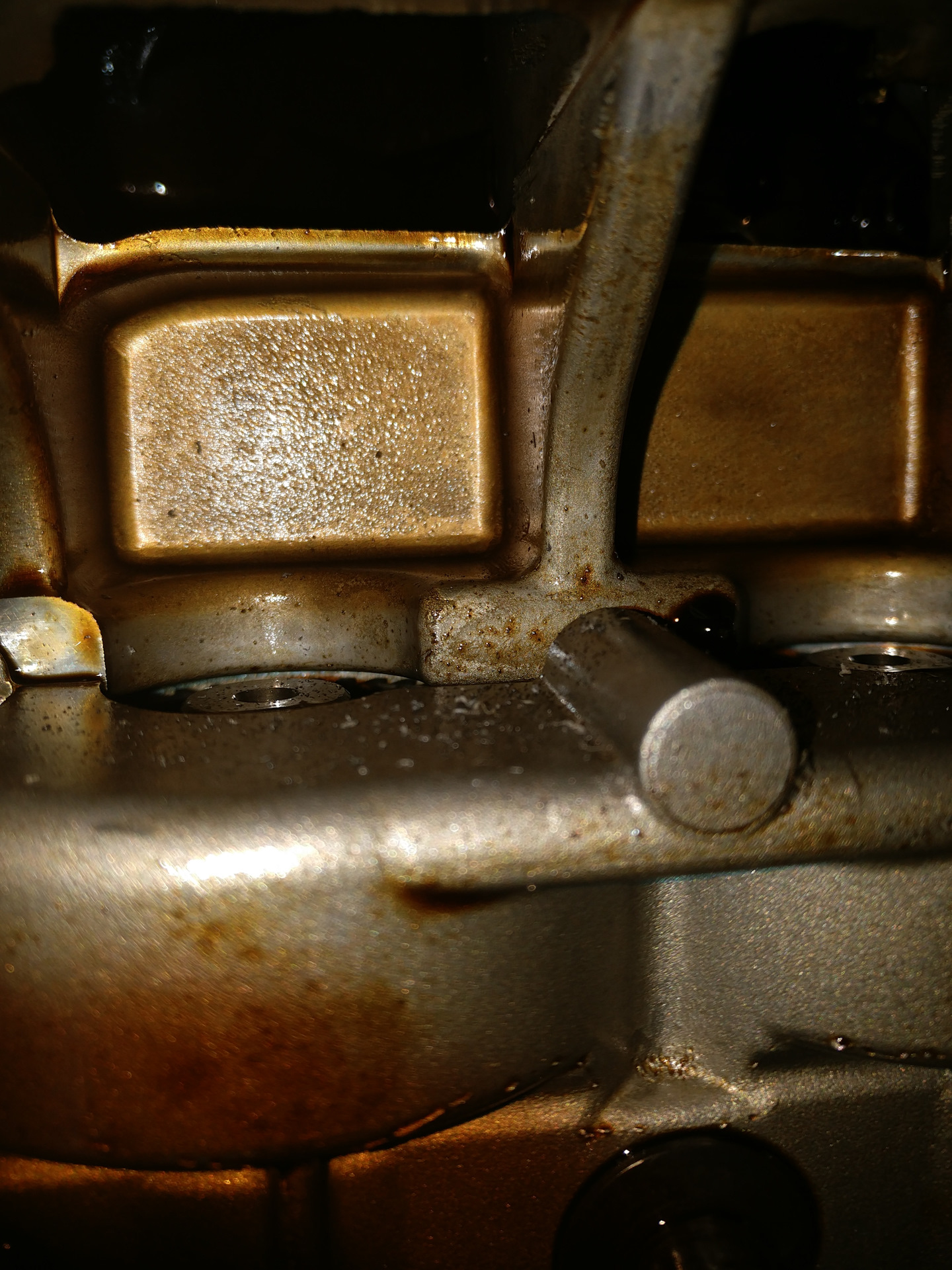

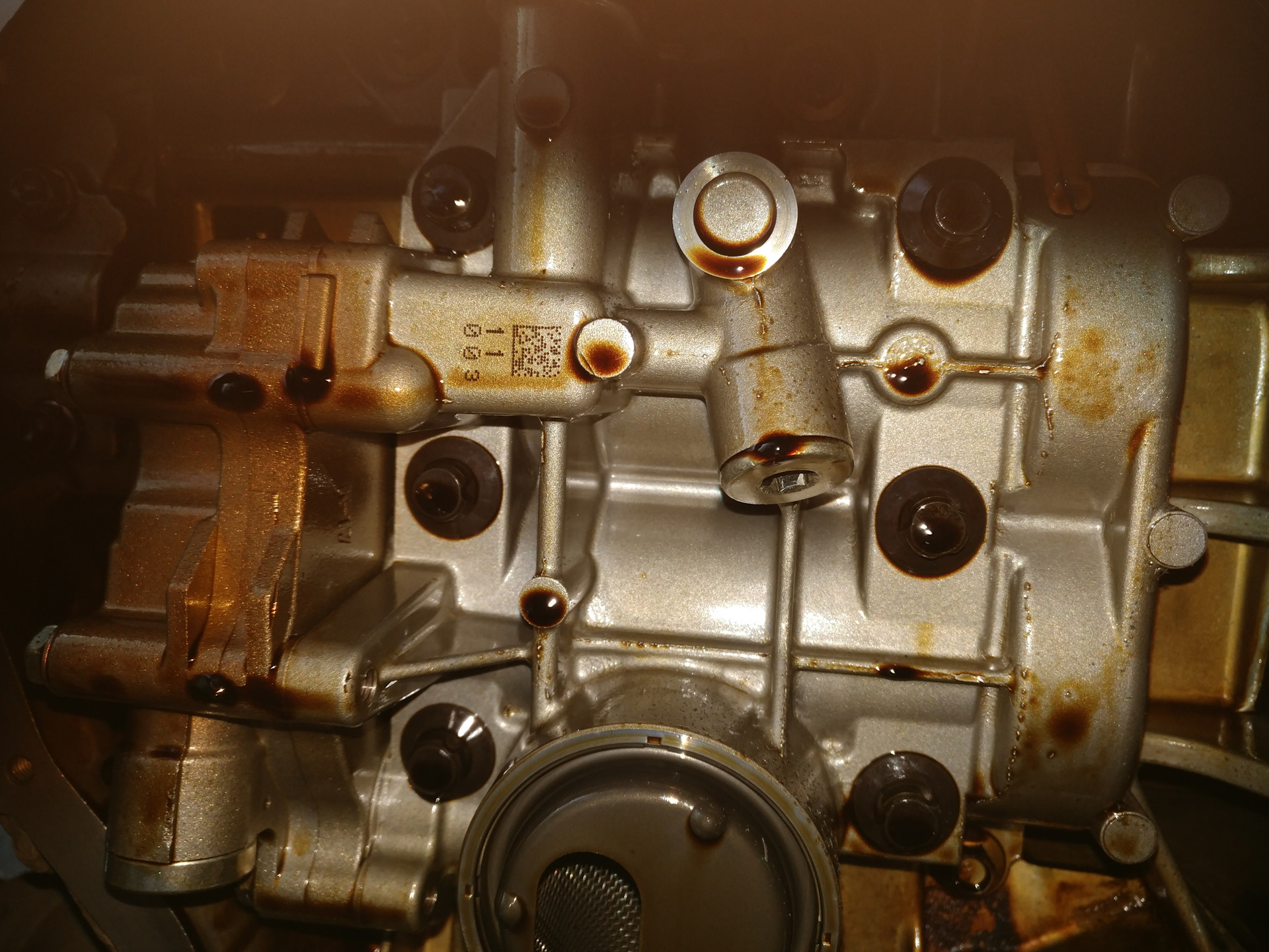

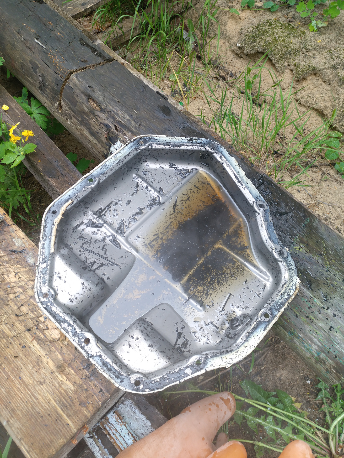

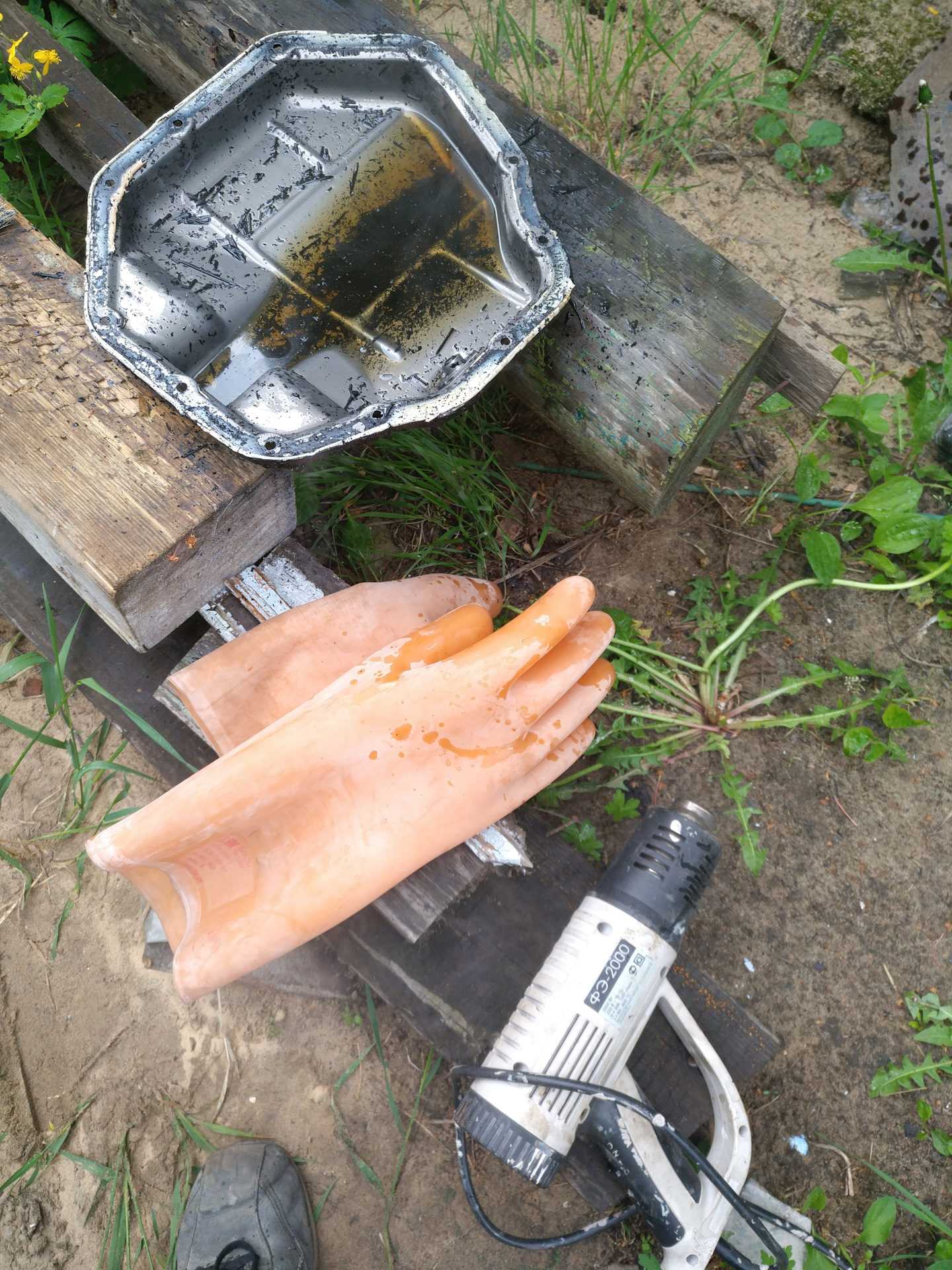

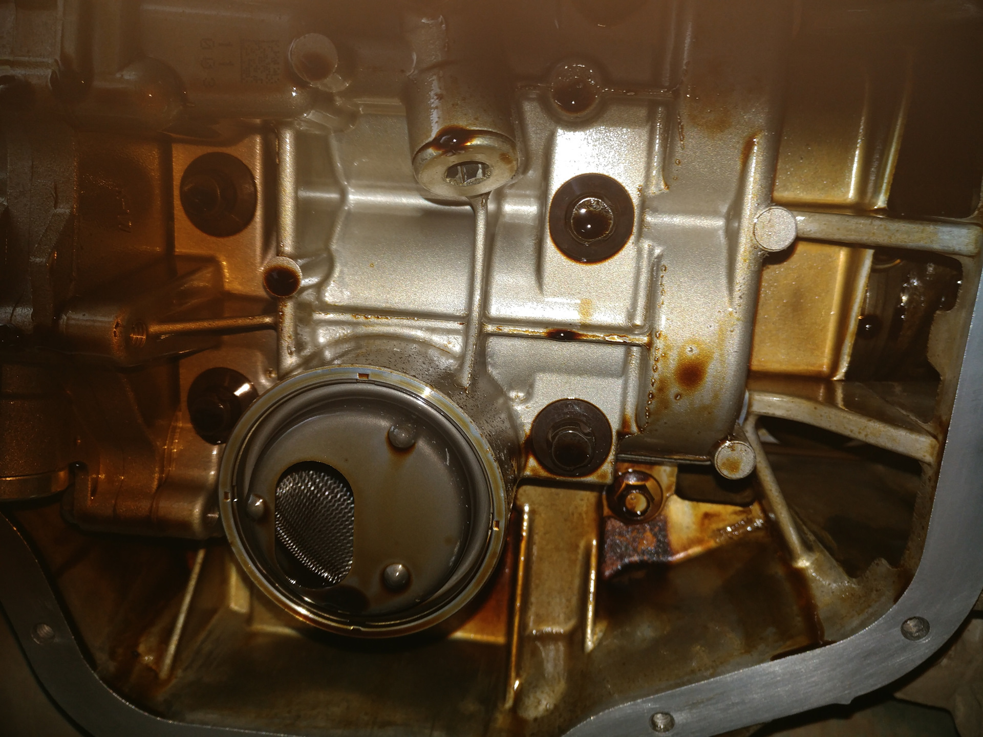

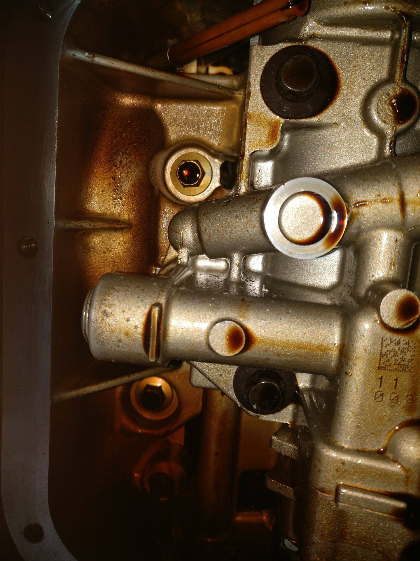

Вчера менял масло, слил старое, снял поддон чтоб очистить от краски и заодно посмотреть состояние двигателя снизу
Чистил поддон димексидом 2 шт.и промышленный фен, я был удивлён, что краска отошла сама при нагреве поддона, кисточкой удалил краску, смыл водой, работал в перчатках
пользовался герметиком Victor Reinz-серый, прикрутил поддон и где-то минут через 30-40, поменял масленнный фильтр залил синтетику Hyundai XTeer Gasoline G700 SN5w30 сделано в Корее, прокатился немного, давал по тахометра и 4-5 тыс., чтоб выявить возможную протечку, ездил без защиты картера, всё было плотно и сухо, потёков масла не было, приехал добавил присадку BG109 в масло, 30 минут на оборотах по тахометра 1500-1800, после 10-15 раз прогазовки до 30000-3500 оборотов, и ещё 30 минут на 1500, слил масло, запах ацетона, продувал воздухом от компрессора, чтоб удалить последние капли масла, далее новый фильтр масляный mahle, Моторное масло RAVENOL SSO SAE 0W-30 ( 4л) new, да и конечно BG110 и новый воздушный фильтр, следующую замену масла хочу совместить с промывкой димексидом.
