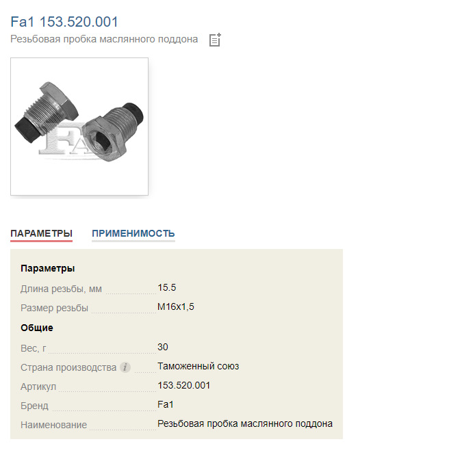

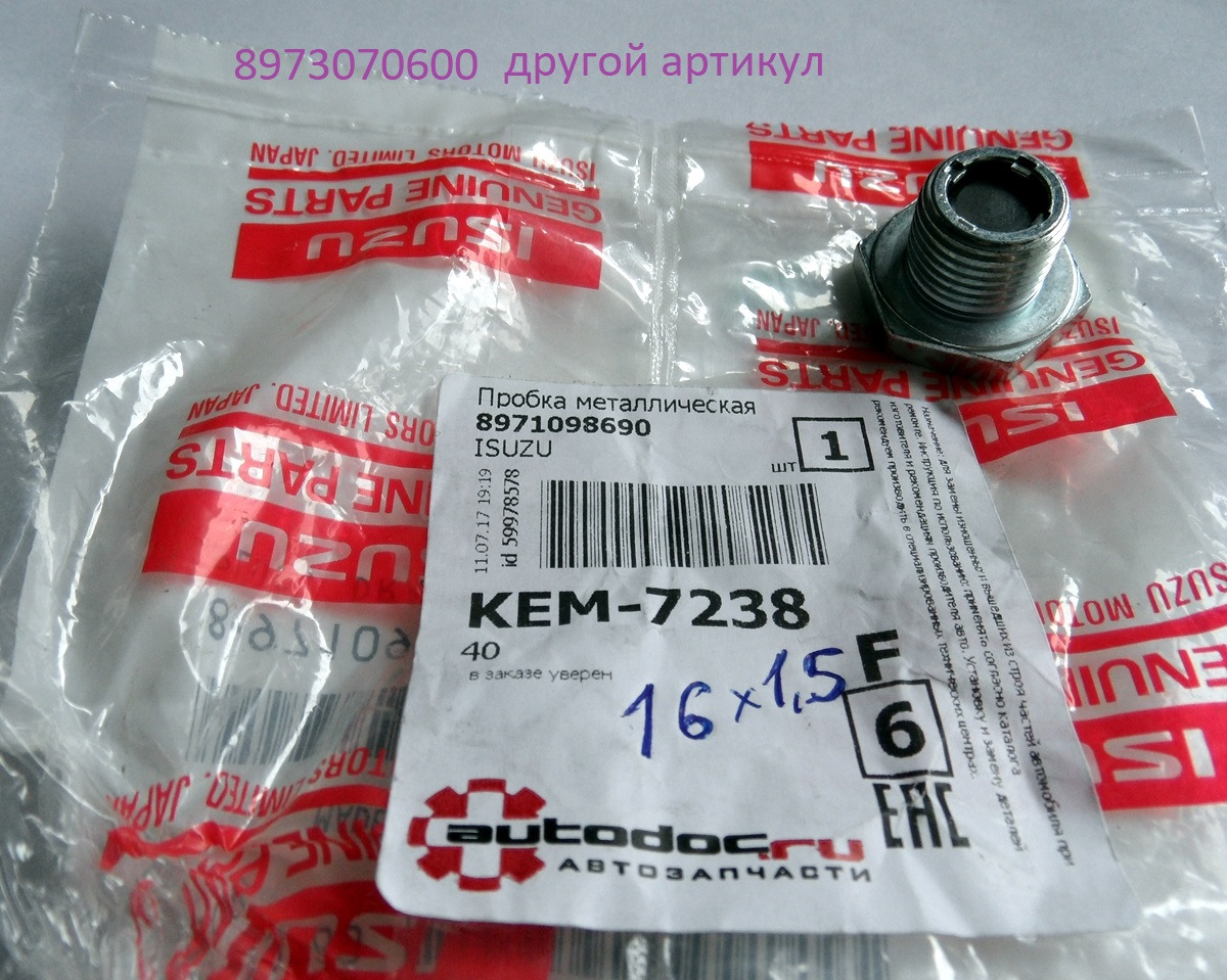

Кто хочет по дольше ездить и проверять качество масла опытным путем, рекомендую поставить резьбовую пробку магнитную она же будет защищать масленный насос от микро стружки.
При замене масла смотрим на магнит если там налипло много микро стружки то масло плохое так я попрбовал ездить на лукойле 5-40 и стружки на магните было больше в два раза чем на масле енеос 5-40 я не буду рекламировать масло на котором езжу сейчас напишу только на котором ездил, так вот ездил на масле при этом вязкость всегда одна 5-40 синтетика: енеос масло нормальное, зик масло моет движку хорошо тоже норма но износа по больше, лукоил гавно полное износ в два раза больше правда генезис не тестил, вобще я пришол к выводу любое русское масло хуже зарубежных так как присадки они покупают у того же тоталя и гдето не дольют ну в общем экономия, на елфе ездил нормальное но сечас качесво упало, из хороших тотачи только не российской разливки износ самый маленький правда может уходить на угар зависит от движка у меня все нормально хватало на 10000км без доливки, а еще из русских газпром нормальное но цена как у зарубежных, в общем покупая масло надо быть уверенным что не подделка и проверять по магниту.
