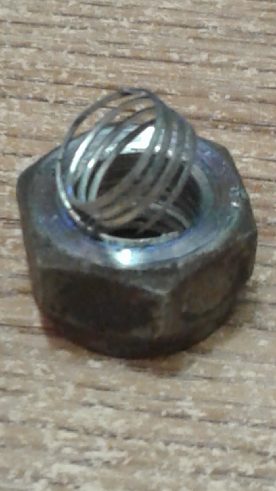

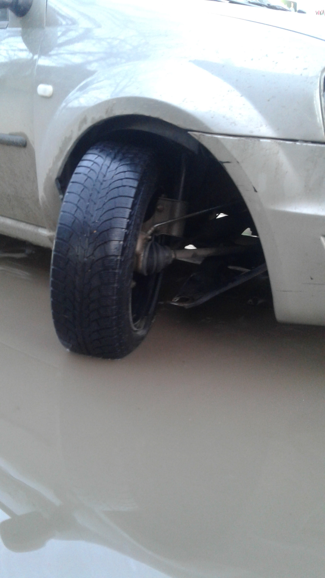

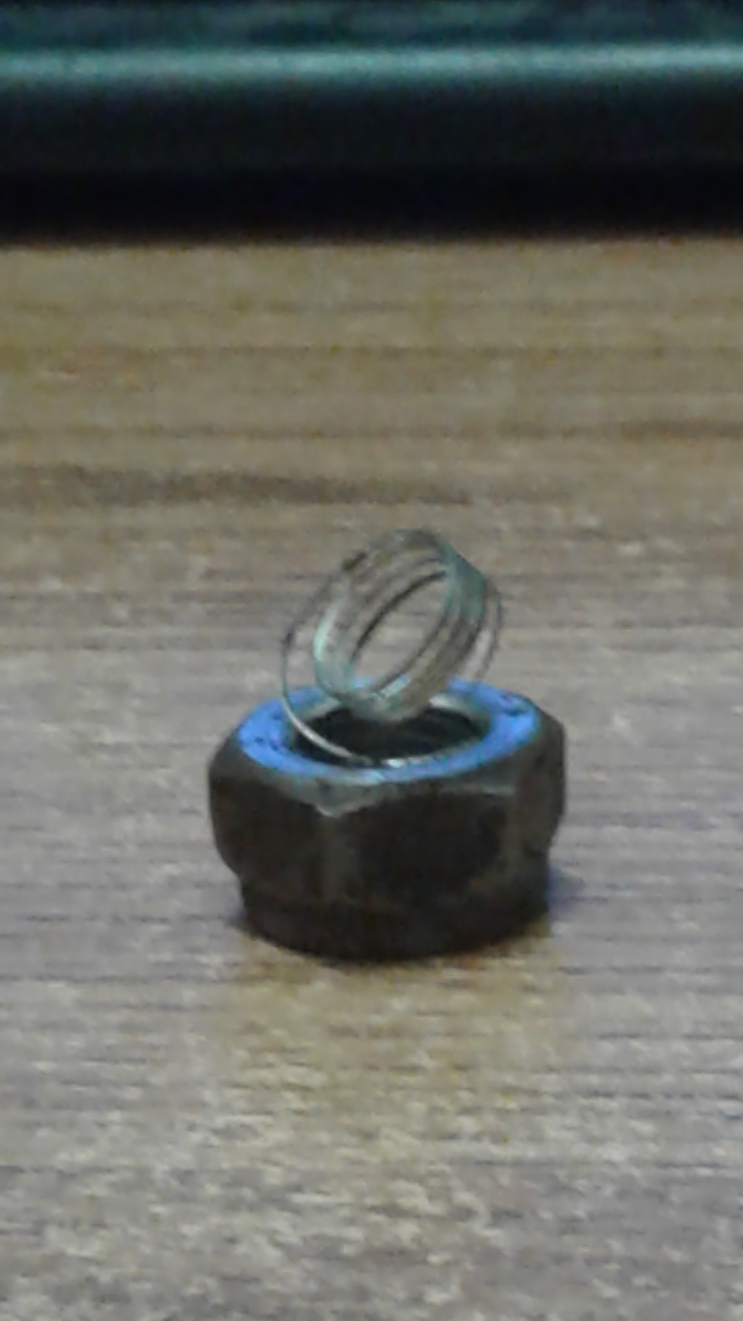

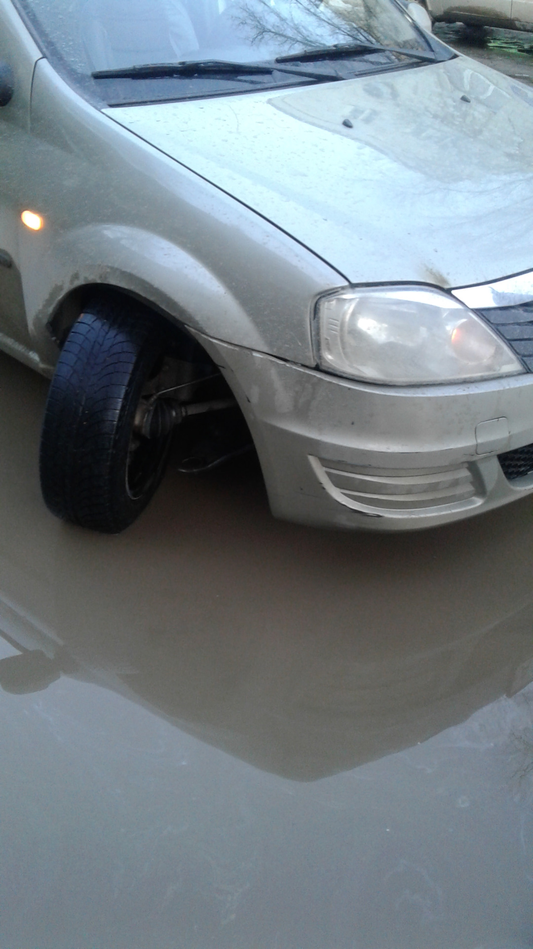

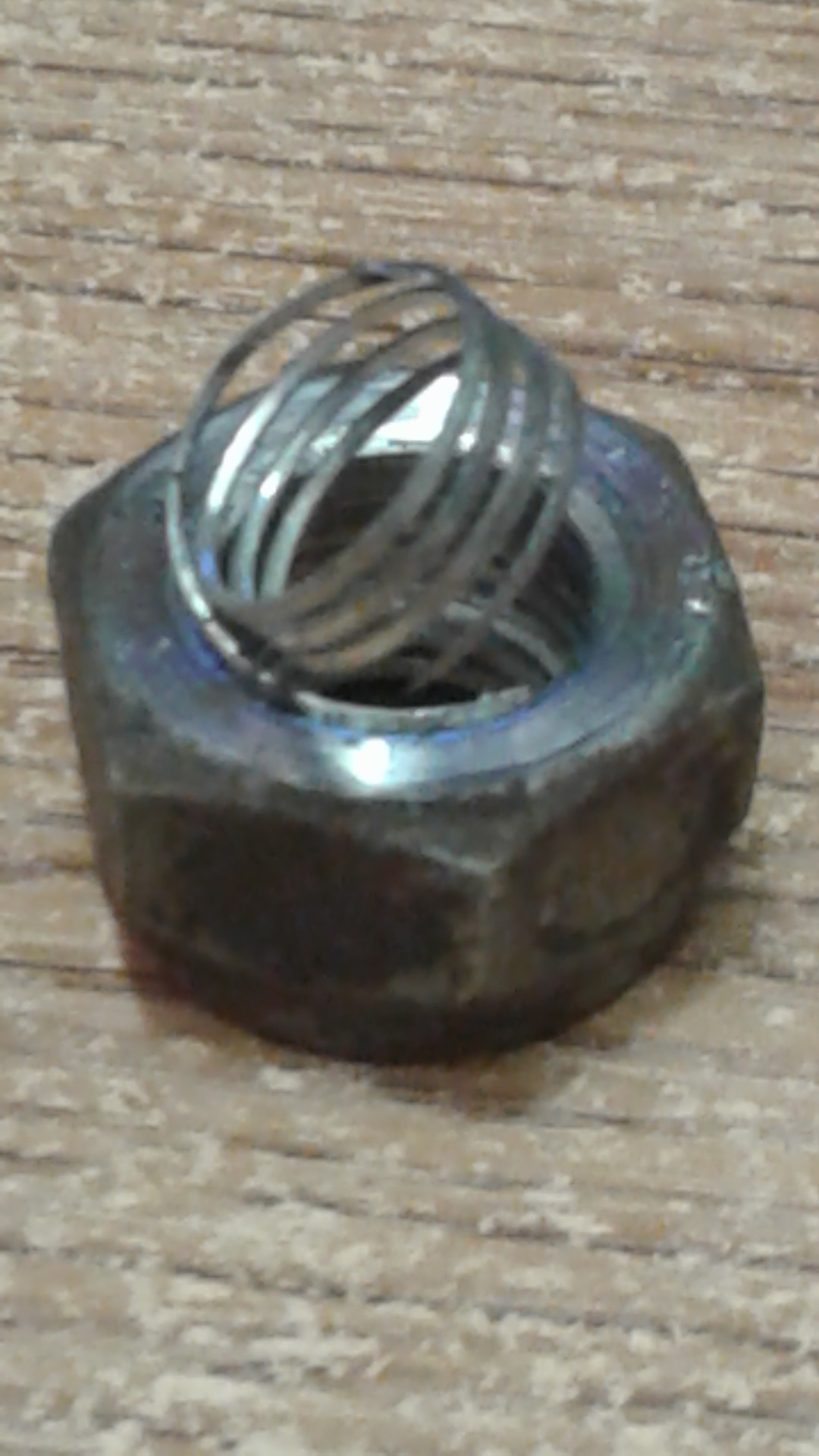

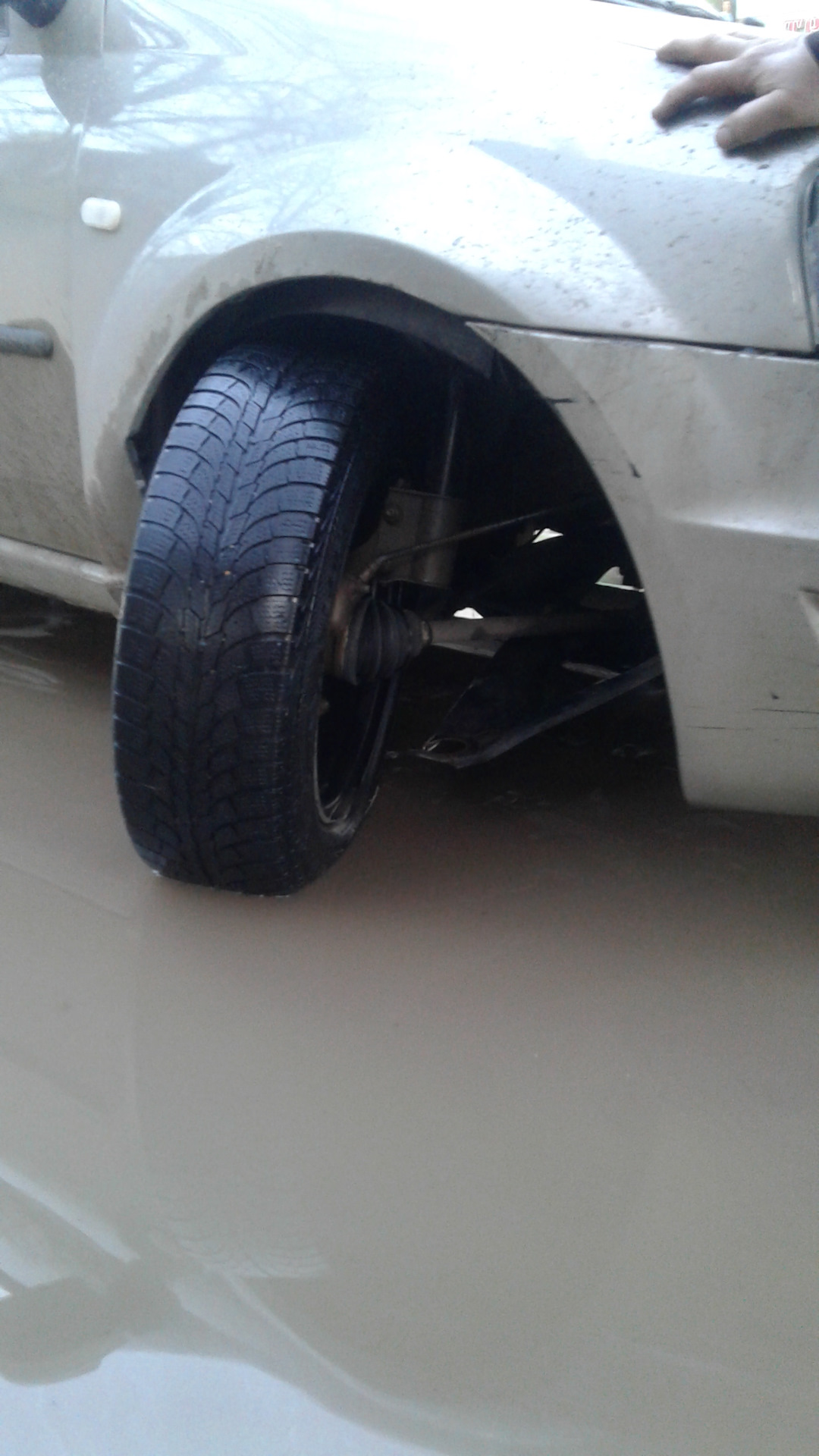

Менялись сайлентблоки передних рычагов. Откручивались шаровые опоры после замены первый раз. Вот таких вот две из шести гаек получил при затяжке их штатным моментом 70 Нм. Болты в идеале прочность на головке указана 10,9. Фирма CTR болты с гайками шли в комплекте с шаровыми опорами. Первый раз встречаюсь с таким крепежом. Остальные гайки выдержали затяжку 70 Нм, но как-то терзают смутные сомненья. Ещё несколько фото для размышления.
