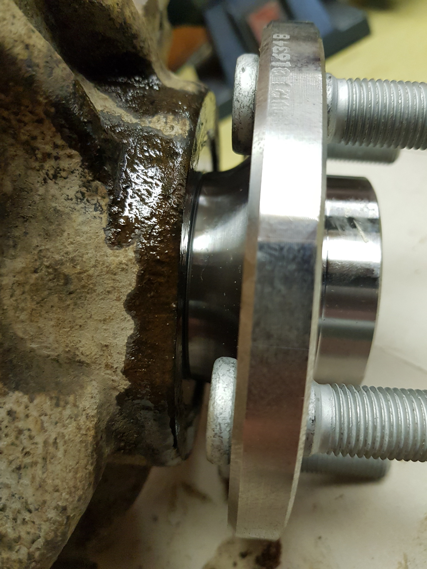

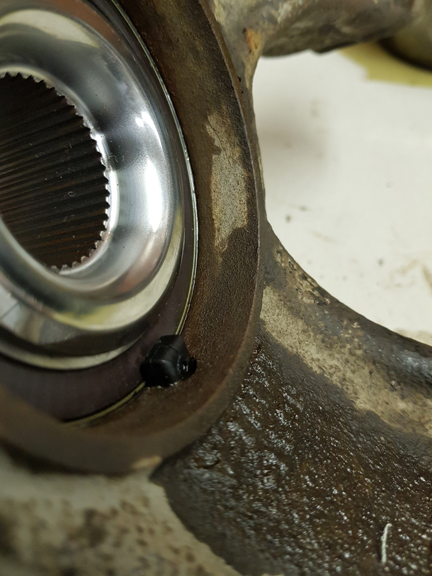

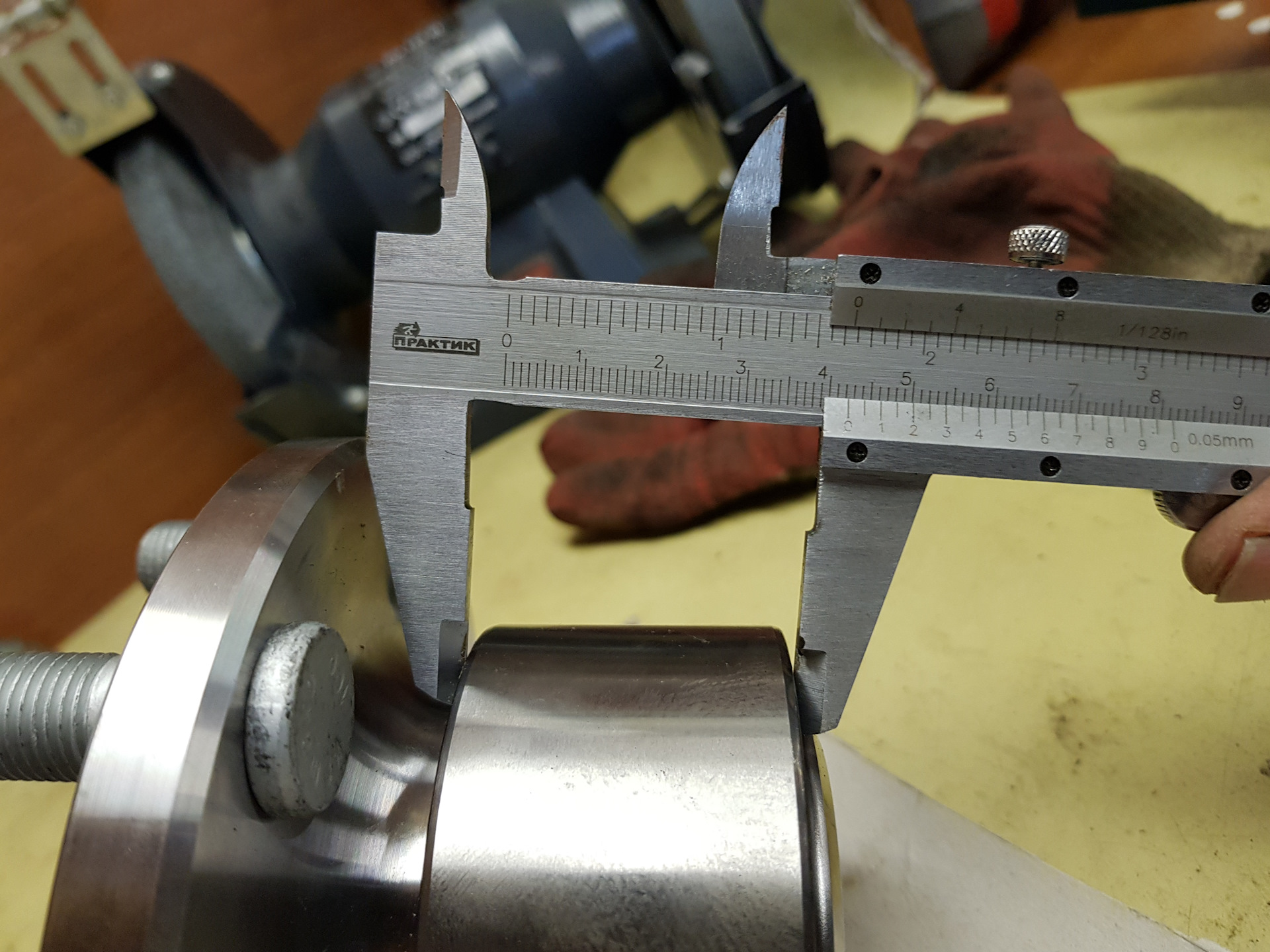

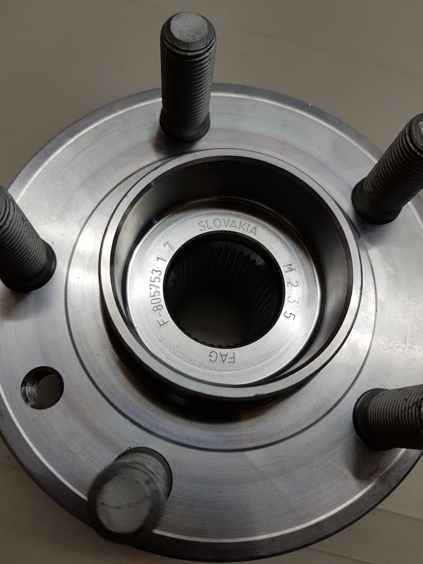

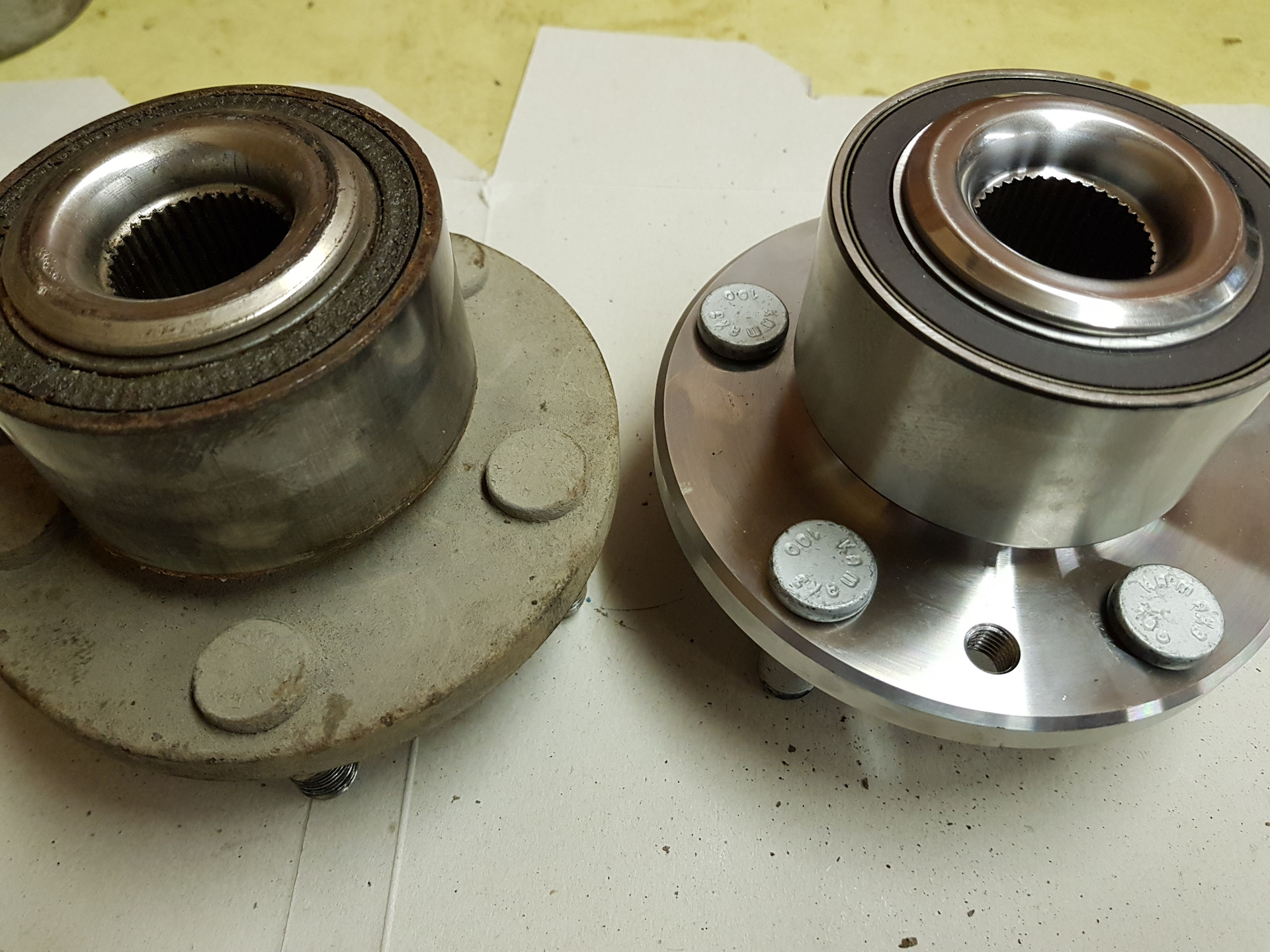

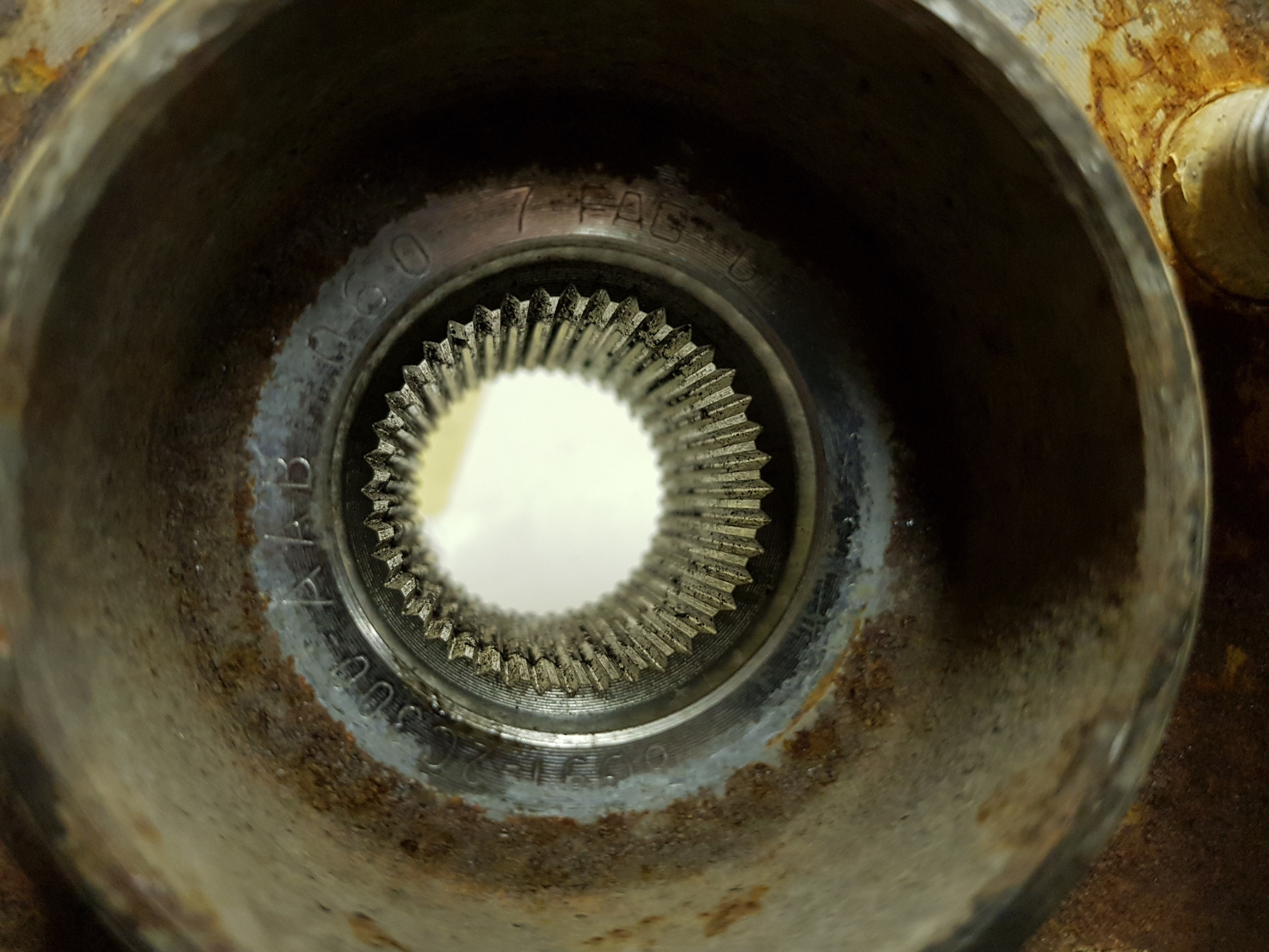

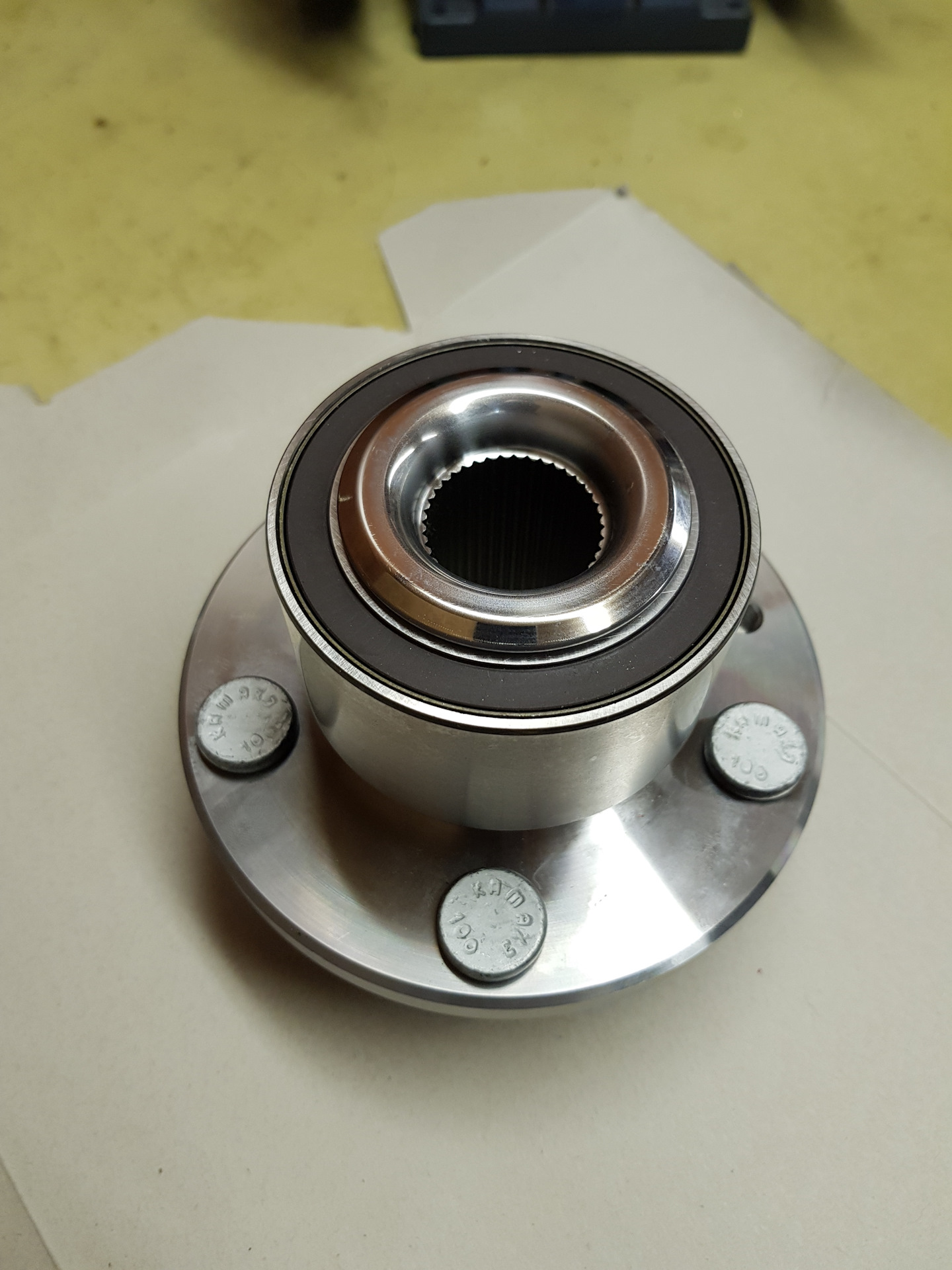

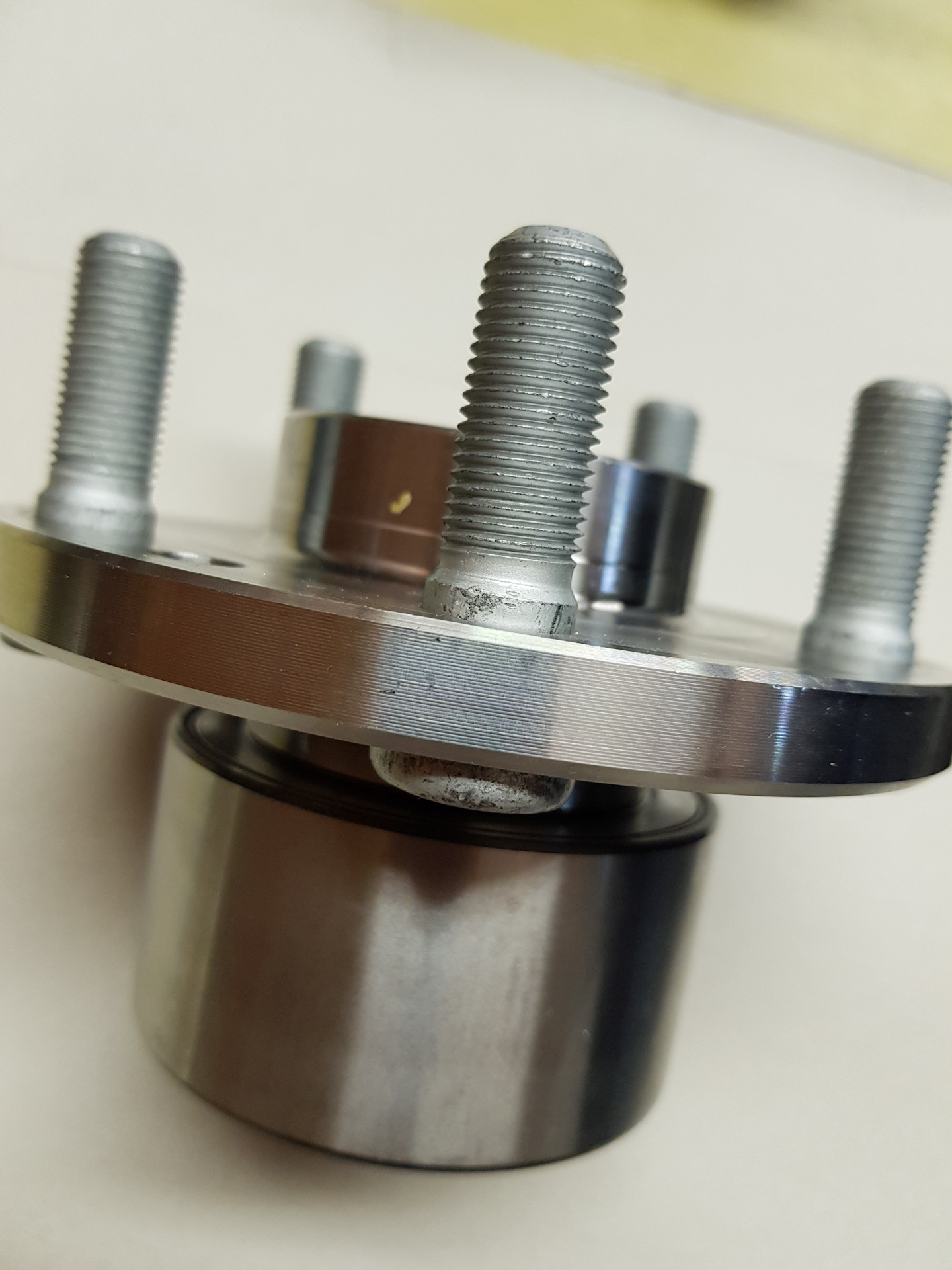

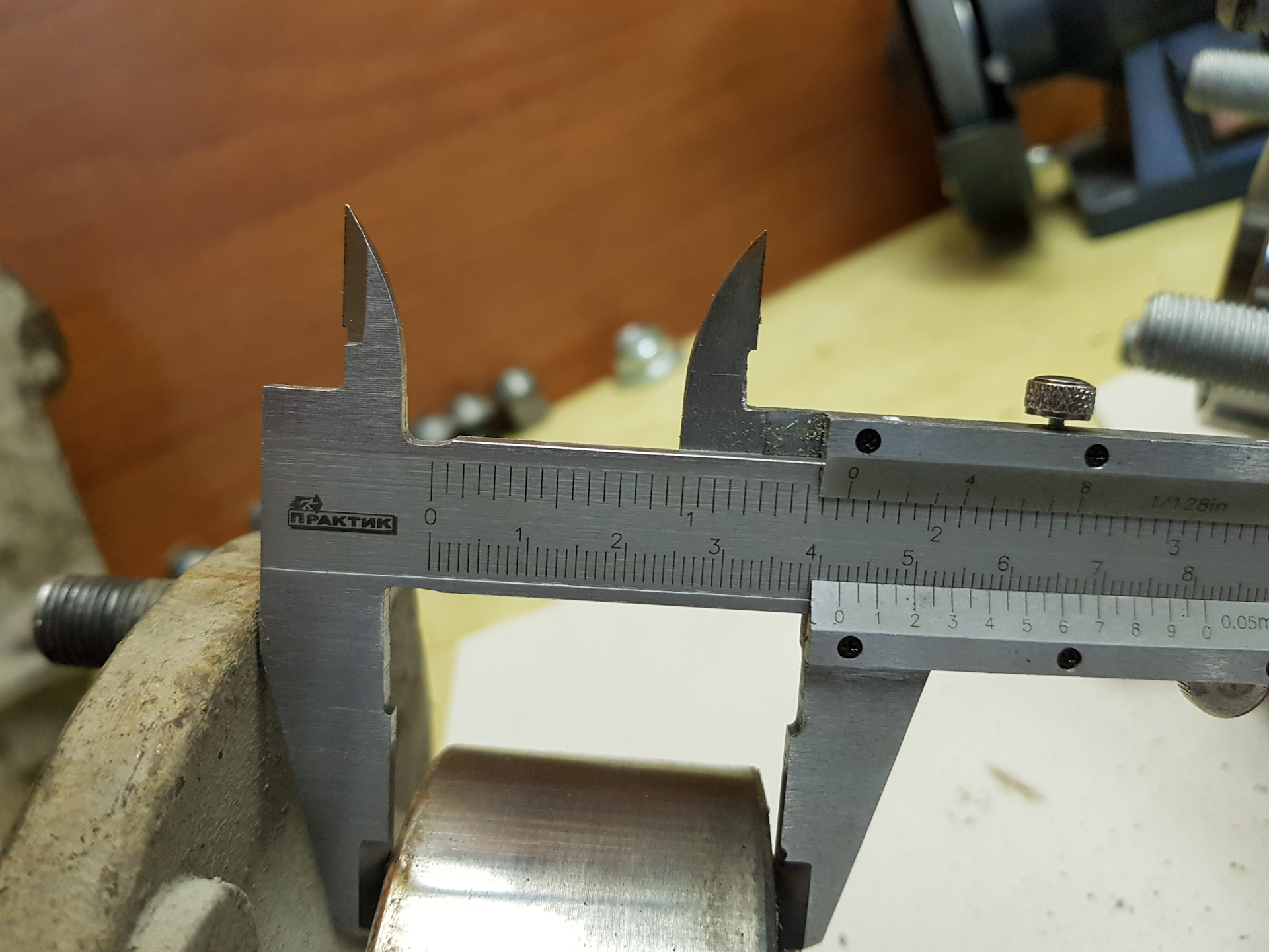

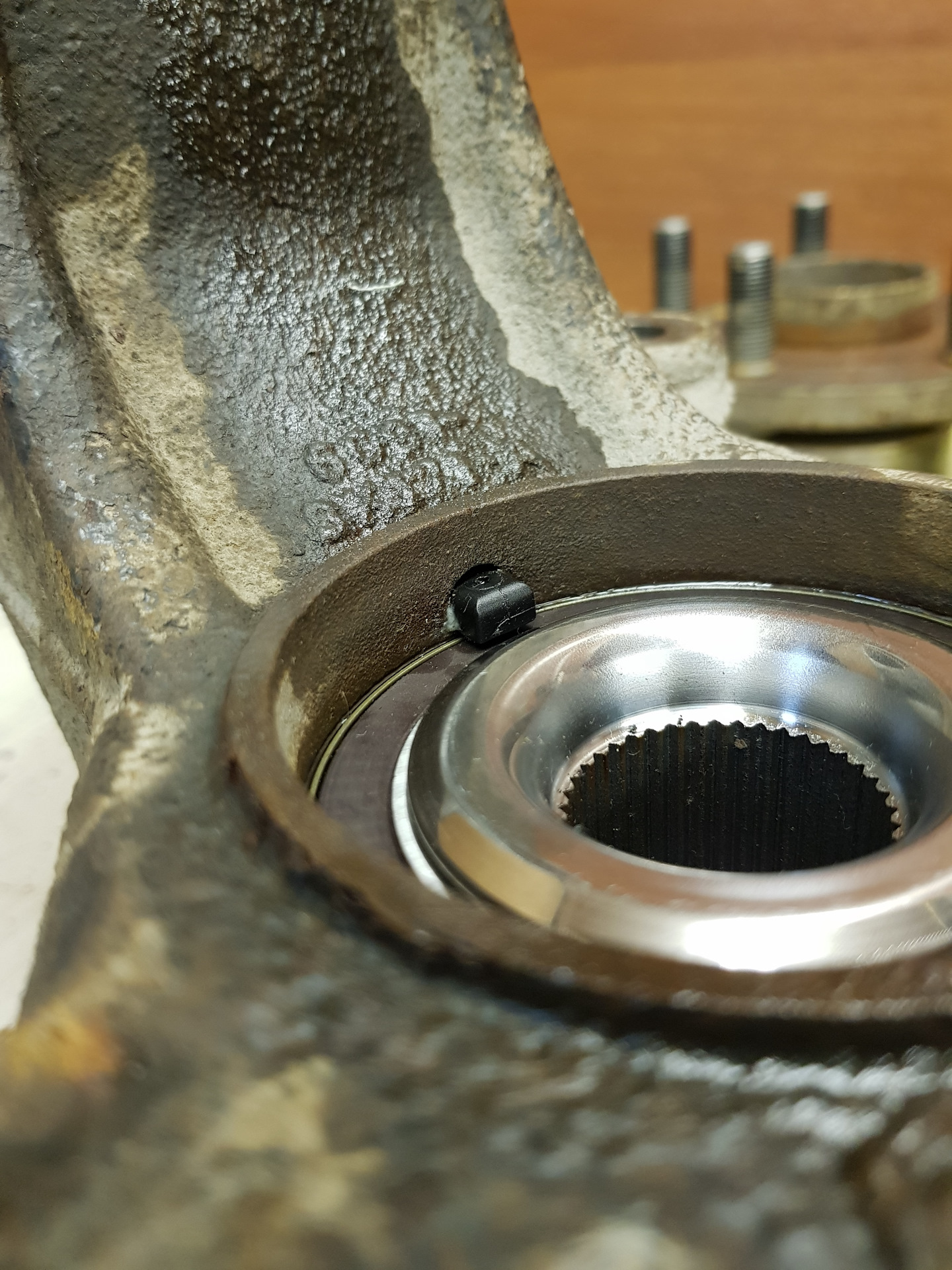

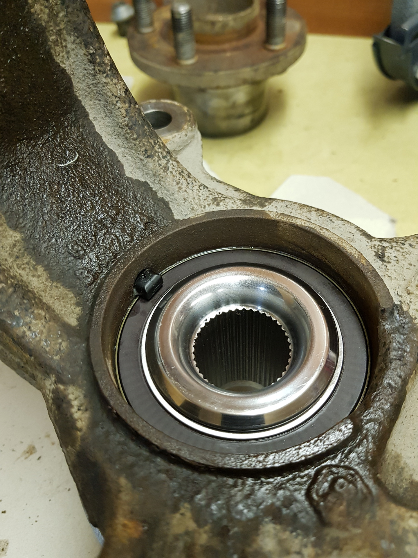

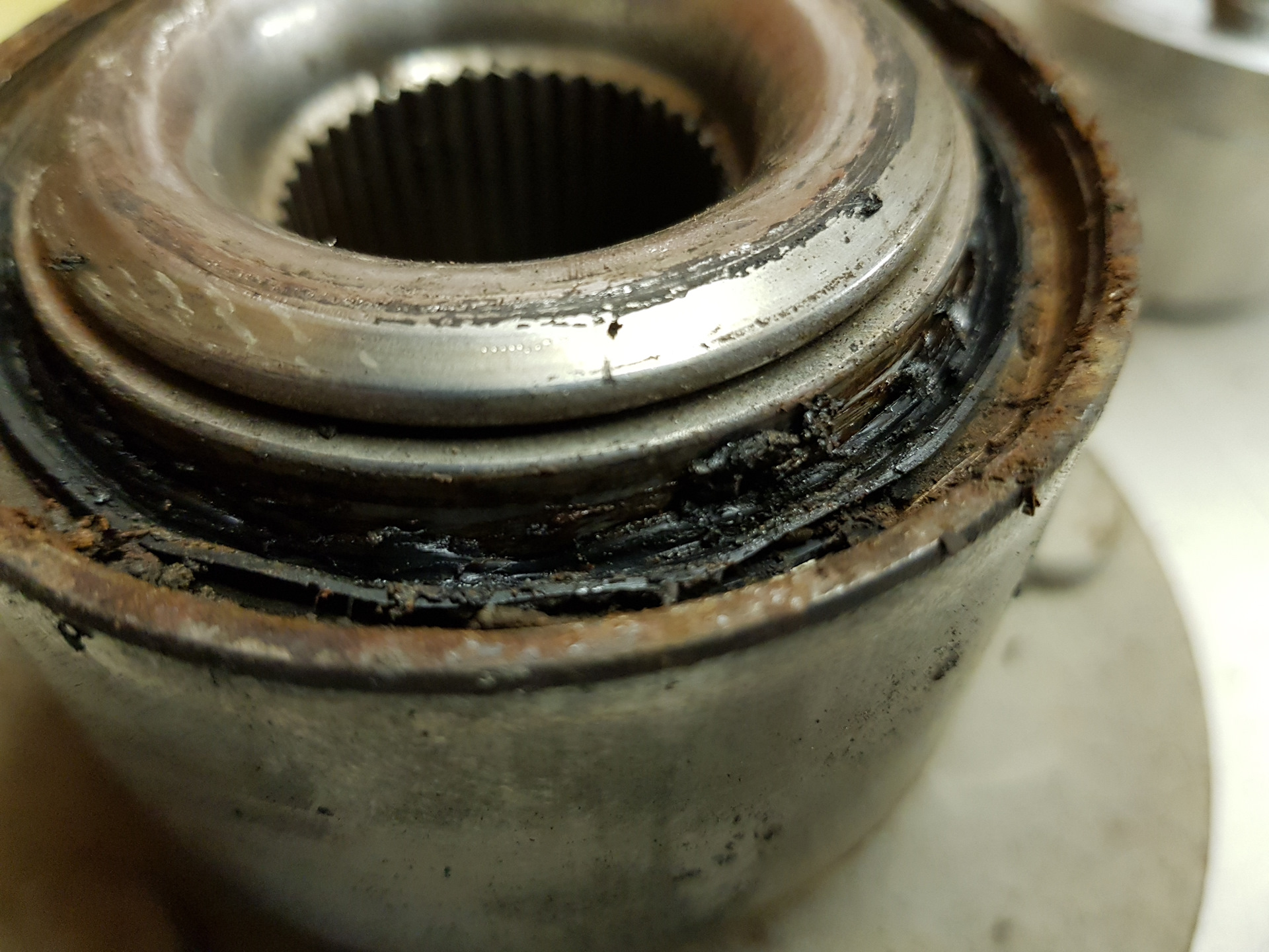

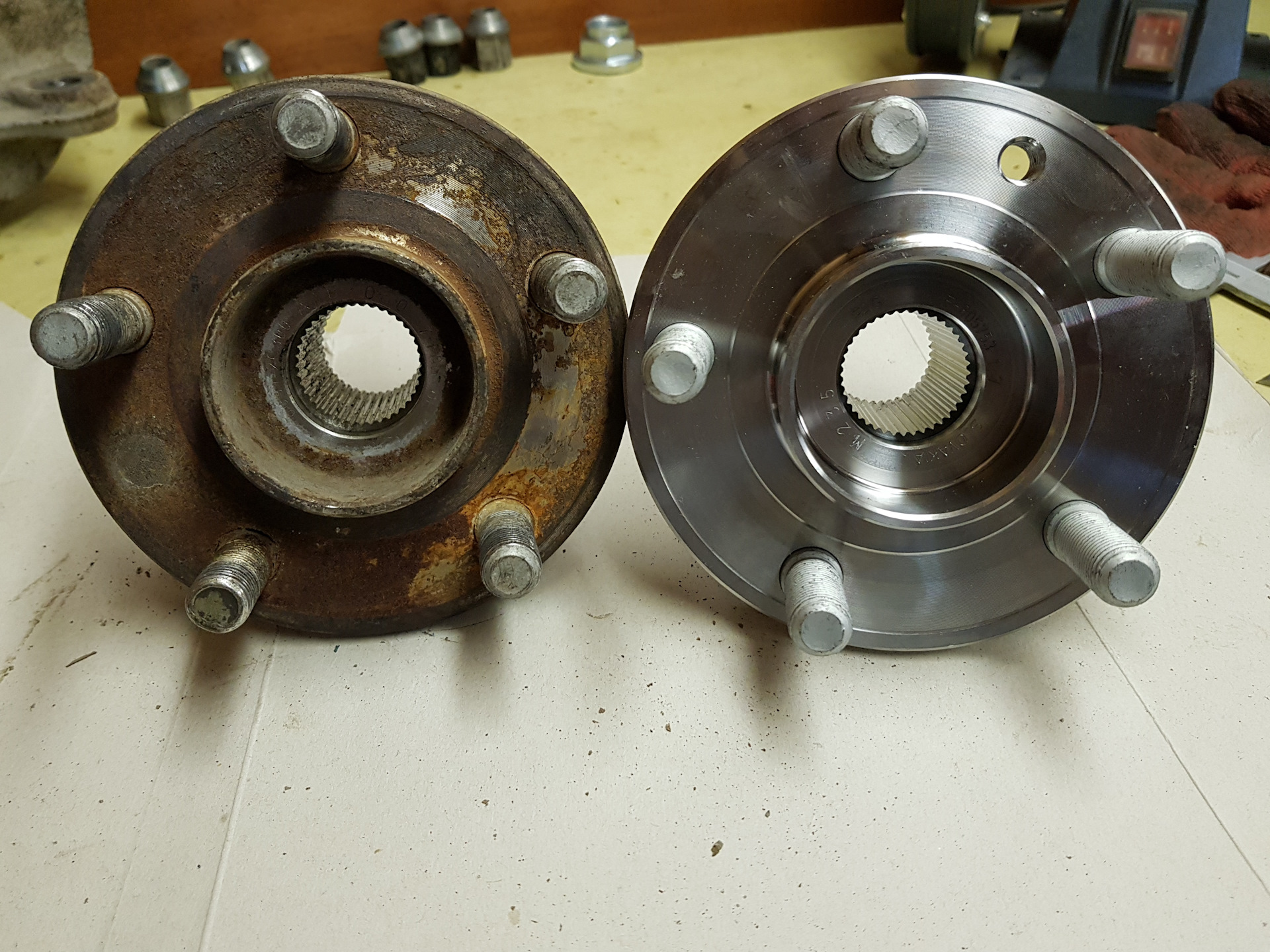

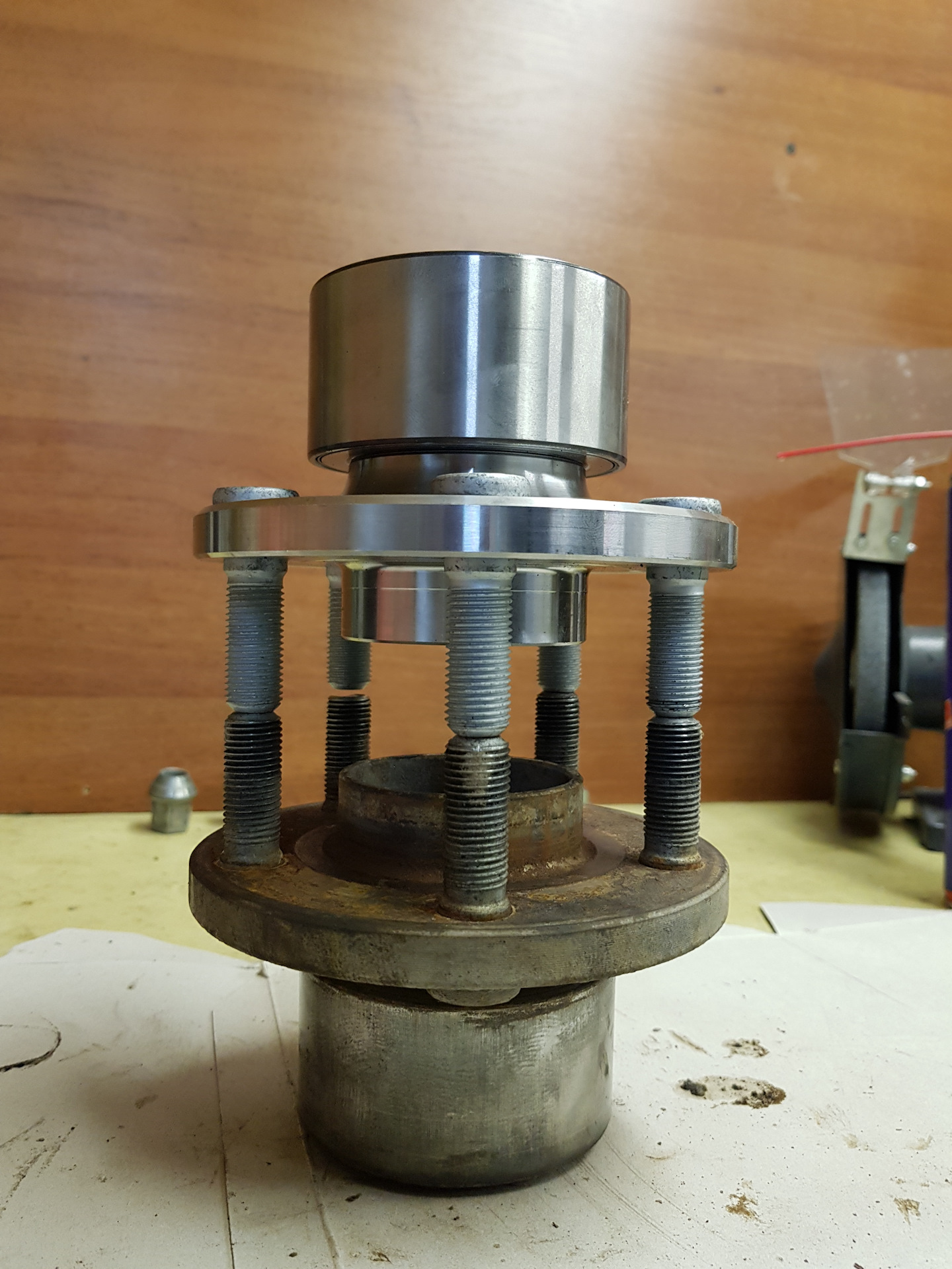

Сегодня 26 мая 2018г при пробеге автомобиля 210.000км, слева загудела передняя ступица. Запчасти я заказываю через автодок, так как там где я живу дешевле больше не найти. Выяснил, что оригинальная ступица Ford артикул 1437643(в коробке лежит FAG)…цена 13284р. Оригинальная ступица от Mondeo 4 артикул 713678840(в коробке лежит FAG)…цена 5725р. Но есть одно но…нужно выпрессовать на новой ступице шпильки Mondeo и поставить наши б/у шпильки от S-max. Согласитесь, что геморрой всё же есть. И тут я не помню где нашел как один знаток поставил переднюю ступицу от FREELANDER II, благо никакие шпильки перепрессовывать уже не нужно, правда он пишет, что подшипник ступицы не до конца садится на прессе. Решил рискнуть и заказать переднюю ступицу от FREELANDER II артикул 713620400…цена 5188р. Как вам цены? Пришла запчасть через три дня, а именно ступица FAG. Без каких либо проблем она запрессовалась в кулак как родненькая. Сравнил все замеры со старой ступицей…идентично, а значит кто то косячит на автосервисах, не до конца запрессовывая. Конечно нужно удалить всю грязь и ржавчину с посадочного места, не лишним будет смазать маслом, чтобы подшипник легче сел в своё место. Не бойтесь, заказывайте именно эту ступицу, не переплачивайте за простую коробку FOMOCO с лежащей в ней ступицей марки FAG!
Надеюсь мой опыт будет хоть кому то полезен. Запрессовывал сам в гараже, в наличии есть пресс, у кого его нет, не знаю, что посоветовать даже или в сервис сходить, чтобы выпрессовали и запрессовали ступицу или греть кулак и охлаждать ступицу, я так не пробовал. Всё же я за пресс. Спасибо, что прочитали до конца. Ниже фотки передней ступицы.
