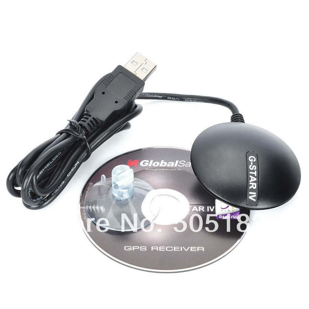

Первое, что мне захотелось модернизировать и что потянуло минимум затрат — это головное устройство (ГУ) ММС2190.
Гранту лифтбек начали выпускать в мае 2014 и пророчили в ближайшие месяцы установить в ГУ навигацию. Моя машина родилась на свет 1 сентября 2014. И не смотря на обещания, эту функцию не обрела.
Ну что ж, дело оказалось поправимым. Да здравствует Алиэкспресс и форумы 4PDA.
На форуме в подробностях рассказано насчет приемника GPS и его подключения, а так же прошивки и меню, созданные энтузиастами. Ведь в родной оболочке нет места для навигации.
На алишке нашлось само железо — BU 353S4 usb
Осенью 2014 он мне обошелся в 1342 рубля. Сейчас, смотрю, он стоит 2054 р… Эх, были же времена…
А навигационную программу ("вылеченный" от жадности Навител) взял с одного из заблокированных ныне сайтов (форумов). Там целые разделы посвящены именно 2190. Впрочем, сайт и этот форум и поныне функционируют. Только заходить туда надо через прокси…

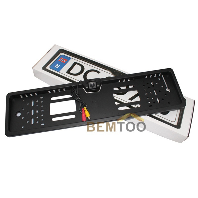

Одновременно с навигацией я озадачился установкой камеры заднего хода.
Конечно же, помог все тот же алишка
Признаться, не совсем понимаю разработчиков этой машины, когда они выпустили даже люксовый вариант без этого устройства. Хотя, камера сама по себе "копеечная" — в пределах 1000 р.
Впрочем, здесь скорее всего "поработала" вторая команда разработчиков ВАЗа. Это они любят загубить хорошее…
А что бы ММС стала переходить в режим заднего хода (т.е. включать видеовход и приглушать музыку при переводе селектора в R), требуется всего лишь установить и однократно запустить программульку. Потом ее можно будет и удалить. ММС и без нее будет переключаться.
Проводок с сигналом ЗХ уже заведен в один из разъемов ММС. Так что весь труд заключался в установке камеры и прокладки кабеля.
Этой камерой я доволен очень! Установленные парктроники помогают, конечно, но основную информацию получаю на экране ММС.
Считаю это устройство просто необходимым. Тем более при тонировке стекол. Ночью на экране ММС видно, как днем.
