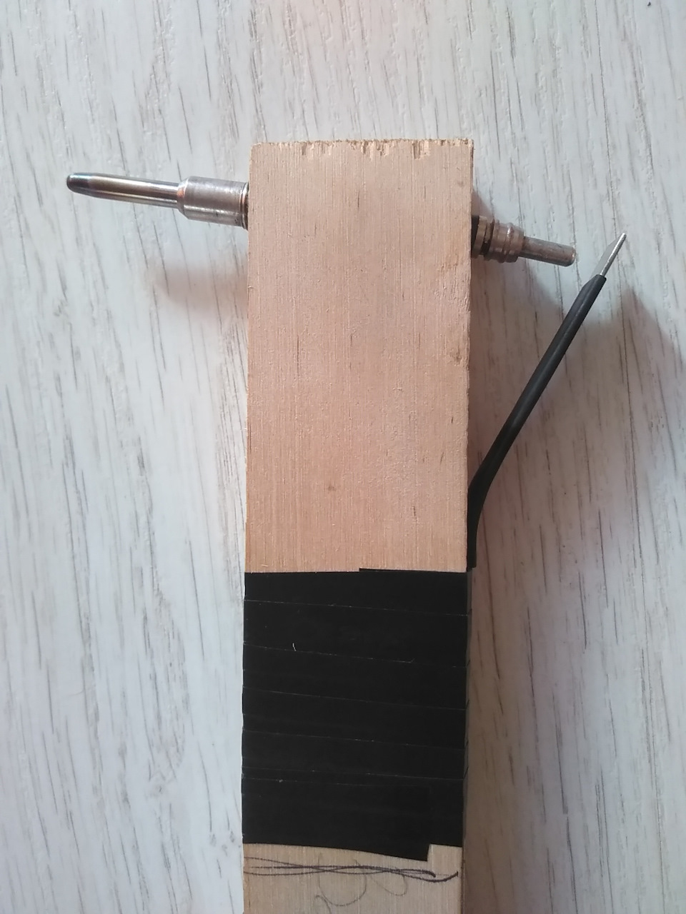

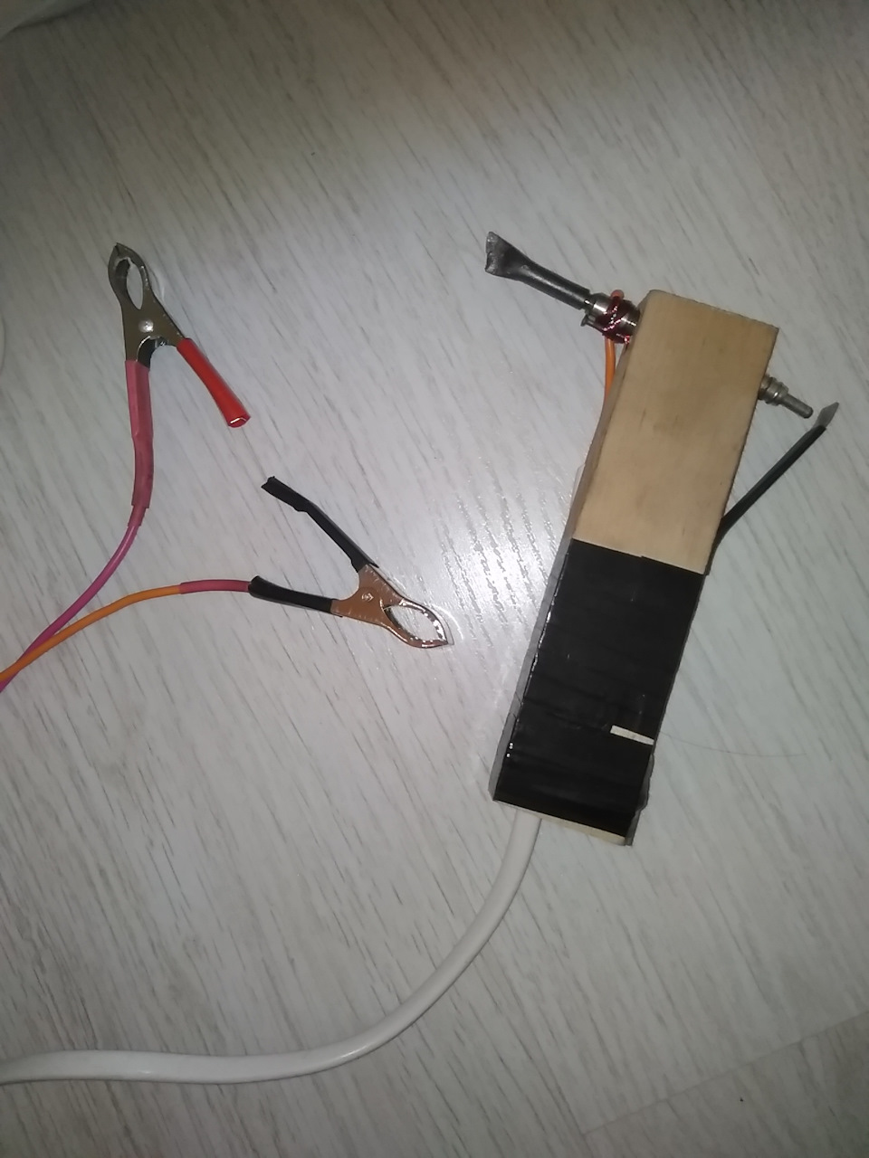

Бывает проблема, нужно запаять провод на машине, а розетка далеко. У меня такая проблема есть так как обитаю на 5-ом этаже…

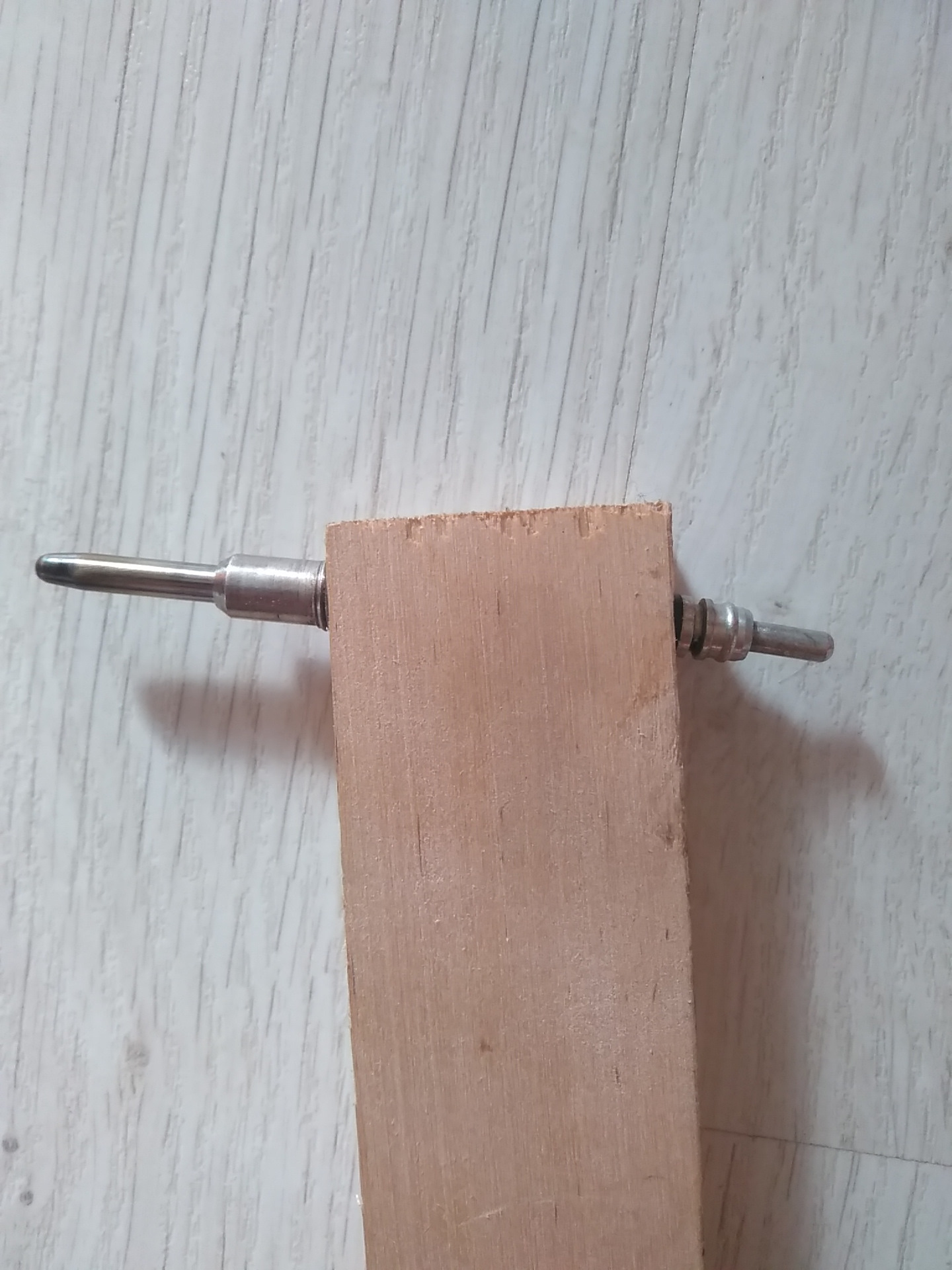

Собиралось из того что есть, провод 4 метра (лучше больше) сечением кажется 2,5 на жилу. На конце свечи обжата трубка медная.
Разогрев происходит за 3-5 секунд
Думаю конструкция понятна из фоток. Замыкающая пластина просто выгнута с зазором и зафиксирована изолентой )), можно прилепить кнопку, кому как нравится.
Не забудьте снять клеммы с аккумулятора перед пайкой, иначе может коротнуть.
