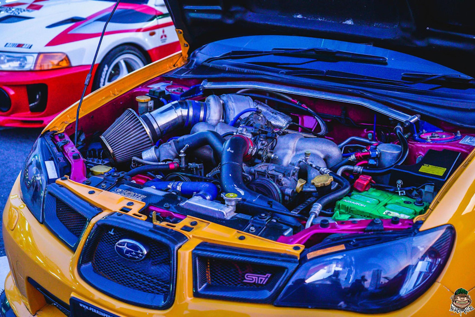

Zhivcheg
при правильной организации пайпов лаг не больше 150-200 оборотов по сравнению с топмаунтом
Вот вообще по красоте, с разворотом и сохранением кондея — для юга очень актуально ;)
еще бы забор воздуха не из под капота — так и ваще агонь
Хозяин собирался что-то с этим делать — надо спросить
