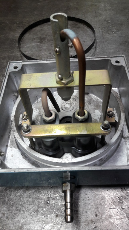

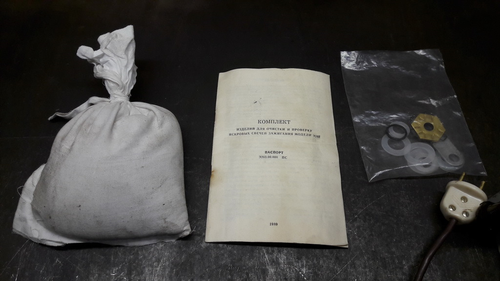

Приборы и приспособления делают нашу с вами жизнь проще, а работу быстрее. Роль некоторых приборов вроде бы незаметна, когда привыкнешь к ним. Так и в этом случае. Долгое время пользовался подобным набором благодаря доброте одного из товарищей. Но все течет, все меняется- и когда вдруг под рукой не оказалось требуемого понял насколько это было удобно.
Ранее в блоге рассказывал кратко о несомненной пользе подобного оборудования. Теперь расскажу о собственном, который недавно привел в порядок и подготовил к работе.

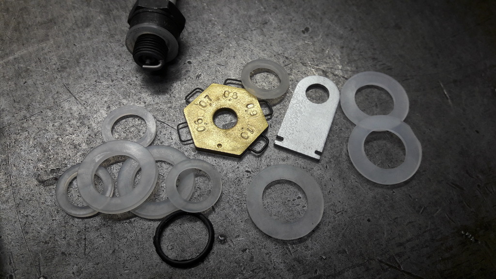

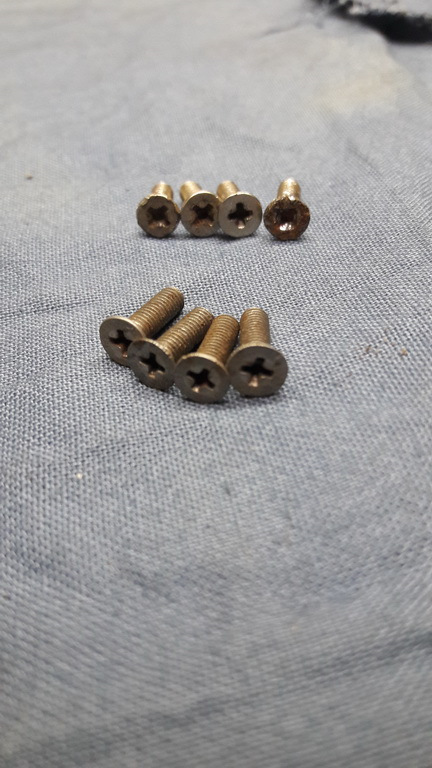

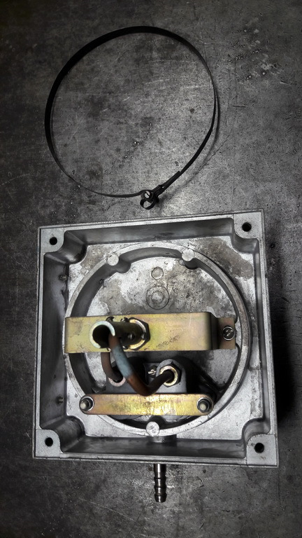

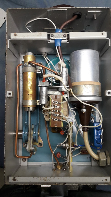

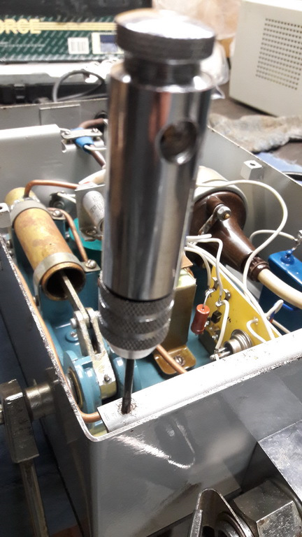

Приборы новые, в паспорте 89 год, все это время пролежали без эксплуатации. Кто-то когда-то пытался вскрыть прибор для проверки, который из-за разсохшейся манжеты не создавал давление, но только испортил головки винтов, не добравшись до внутренностей. (этот вопрос, кстати, помог решить другой маленький помощник — ударная отвертка)
Все отремонтировано, обслужено, заменены винты, поправлены резьбы — приборы готовы к работе.

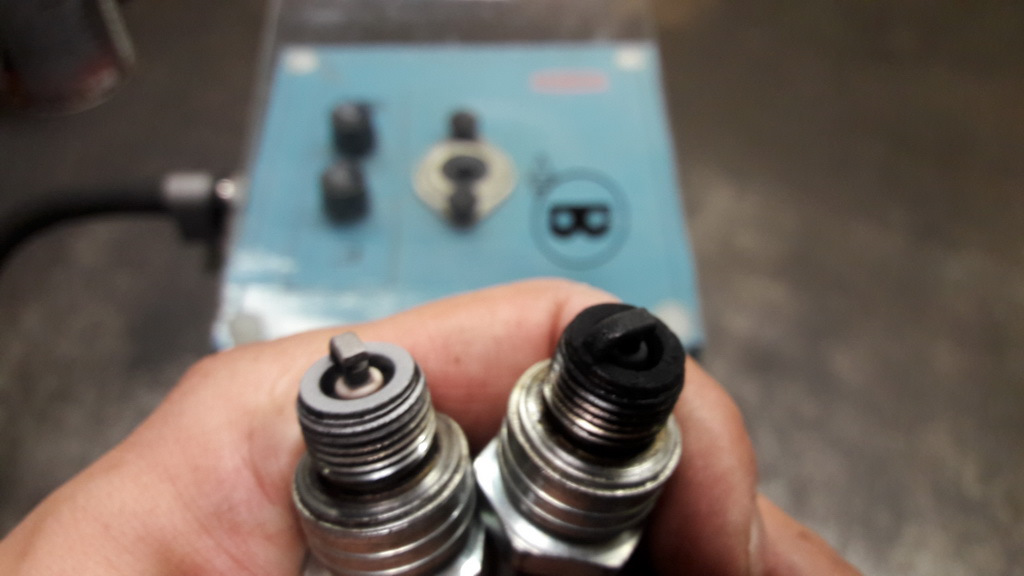

Отмечу, что благодаря такому набору приборов у меня прекрасно получается ездить на свечах зажигания СССР (как новых, так и б\у), избегая импортных заменителей и прочих гадостей с надписями "сделано в роиссе", среди которых попадается очень много брака или нестабильной работы в разных режимах. А определить это без подобных методов контроля весьма проблематично.

А у кого есть схемка, у знакомого лежит, но не работает, под подозрением трансформатор
у меня с паспортом, наверное в нем есть схема. если надо могу сфотать и выложить тут
если не затруднит, сделайте пожалуйста.
ок, поищу куда положил паспорт

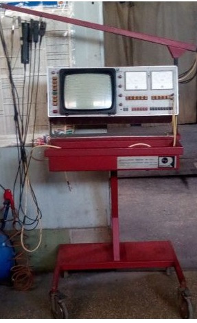

Работал на таком комплекте, пескоструй не часто пользовали а вот проверкой свечей дак очень даже. )))Ещё был * Железный мужик *, парни так называли, примерно как на фото очень хорошая штука для карбюраторных машин, что бы не лопатить всю электрику, подцепил и увидел что не работает, находили даже не проклеп контактов в трамблере с помощью него

У меня на работе трчно такие, работают прекрасно!жаль под все свечи не подходят
Не подходят по диаметру или длинне?
В первую очередь по диаметру
а… я, наверное, не сталкивался с нестандартными свечами. все мои нужды по советским этот прибор закрывает — 14 и 18 мм, остальные если и существуют то у меня в работе не встречались.
Тоже такой недавно прикупил, Хундаевские свечи не смогли проверить там резьба на 12, Фордовские там резьба длинее при закручивании уже в боковое стекло упираются, получается проверить только через переходник.Так что много в автомобильном мире чудес всяких ))
надо наточить переходников под все случаи жизни)
У авто электрика такой прибор видел, у него дополнительно еще 5 переходников выточено было)
