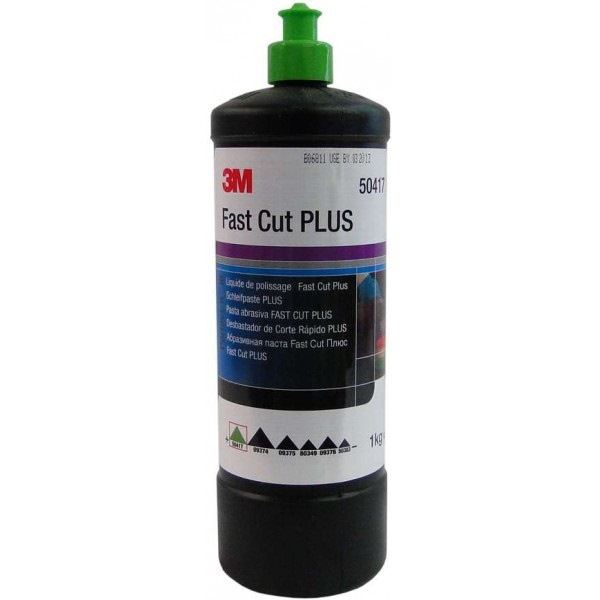

3М 50417 Полировальная паста Perfect-it III Fast Cut Plus, зеленый колпачок, 1 кг для быстрого и эффективного удаления шлифовальных рисок.
50417 Полировальная паста Perfect-it III Fast Cut Plus, производства компании 3М, является простой в использовании абразивной пастой, которая подходит для удаления рисок после обработки ремонтного лакокрасочного покрытия абразивами градаций от Р1200 до Р3000. Состав пригоден также для устранения следов окисления и рисок, в том числе, образующихся на оригинальных лакокрасочных покрытиях при мойке автомобиля. Рекомендовано использовать при помощи электрических или пневматических полировальных машин (1500-2000 об/мин) на полировальнике для абразивной пасты 3М 50487 на оправках 3М 09552/3 системы Perfect-it III. Так же паста может быть использована на поролоновом или шерстяном полировальнике, используемом в промышленности.

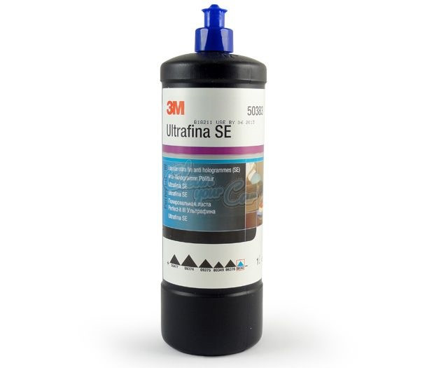

50383 Полировальная паста 3М Perfect-it III Ультрафина, синий колпачек, 1 л., производство 3М.
Антиголограммная паста 3М 50383 Ultrafina SE предназначена для удаления микротонкой риски и «голограмм», а так же для придания дополнительного глянца ремонтным и заводским лакокрасочным покрытиям после обработки универсальной пастой 80349.
Антиголограммную пасту 3М 50383 Ultrafina SE рекомендуется применять при помощи полировальных машин (1500-2500 об/мин) с синим ультратонким полировальником 50388 на оправках 09552/3 для получения покрытия безупречного качества.
Для достижения наивысшего качества поверхности остатки пасты удаляются полировальной салфеткой для пасты Ультрафина 50400.
Описание Продукта:
Антиголограммная паста 3М Perfect-it III 50383 Ультрафина была специально разработана для
быстрого удаления микротонкой риски и “голограмм” с ремонтных и оригинальных
лакокрасочных покрытий.

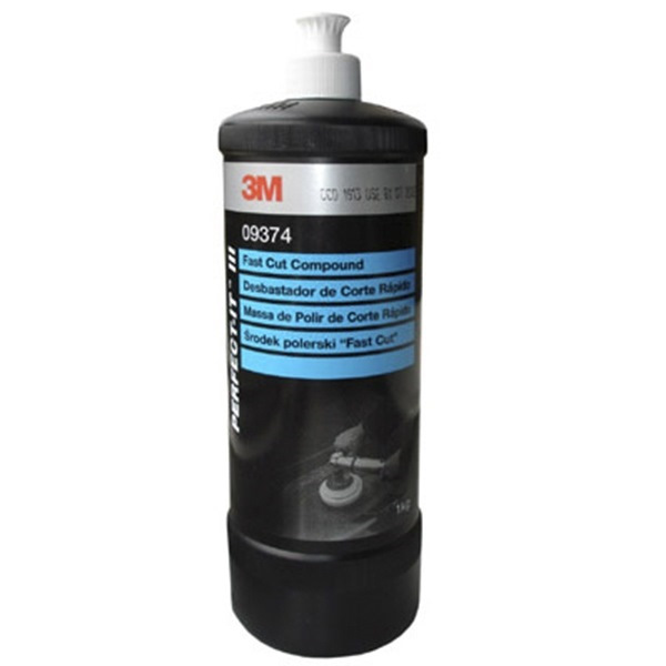

Паста 3М 09374 Fast Cut — это супербыстрая абразивная паста предназначена для удаления тонких шлифовальных рисок.
09374 Высокоэффективная абразивная паста Perfect-it III Fast Cut, 1000 г., производство компании 3М.
Это супербыстрая абразивная паста предназначена для удаления тонких шлифовальных рисок. Паста чрезвычайно эффективна при полировке как свежих, так и не новых HS красок. Превосходит по эффективности все существующие абразивные пасты. Снижает затраты времени на полировку. Дает высокий уровень блеска. Используется с оранжевым полировальным кругом 09550
Описание и назначение
3М 09374 Fast Cut представляет собой высокоэффективный абразивный материал, применяемый на авторемонтных лакокрасочных покрытиях для устранения рисок, которые остаются после шлифования кругами 3M 260L зернистостью P1200 или P1500 или бумагой 3M Perfect-it Magic P1500 и P2000 для шлифовки с водой.
Паста пригодна также для устранения мелких и средних следов окисления и царапин, в том числе образующихся на оригинальных лакокрасочных покрытиях при мойке автомобиля.
Пасту 09374 рекомендуется применять с электрическими или пневматическими полировальными машинами (1500—2500 об/мин), оснащенными оранжевыми полировальниками 3M 09550 Perfect-it или шерстяными полировальниками 01927 Perfect-it и оправками 09552/3 Perfect-it.

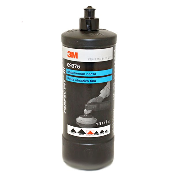

3М Абразивная паста Fine Perfect-it III 09375 черный колпачек 1 л.
09375 Высокоэффективная абразивная паста Perfect-it III, 1 л., производство компании 3М.
Паста 3M 09375 Perfect-it III представляет собой тонкий абразивный материал, применяемый на авторемонтных лакокрасочных покрытиях. Паста пригодна также для устранения мелких и средних следов окисления и царапин, в том числе образующихся на оригинальных лакокрасочных покрытиях при мойке автомобиля. Пасту 09375 рекомендуется применять с электрическими или пневматическими полировальными машинами (1500–2500 об/мин), оснащенными оранжевыми полировальниками 3M 09550 Perfect-it или шерстяными полировальниками 01927 Perfect-it и оправками 09552/3 Perfect-it.

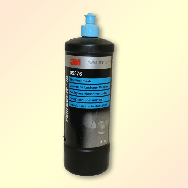

3М 09376 Неабразивная паста для блеска Perfect-it III голубой колпачек 1л.
09376 Неабразивная паста для блеска Perfect-it III, 1 л., производство компании 3М.
Неабразивная паста для блеска Perfect-it III — это профессиональная полировальная паста входит в систему Perfect-it III, быстро доводит покрытие до «только что окрашенного состояния», удаляя матовость и круговые разводы. Обеспечивает высокое качество отделки поверхности. Эффективна на темных поверхностях. Наносится с помощью полировального круга 09378.

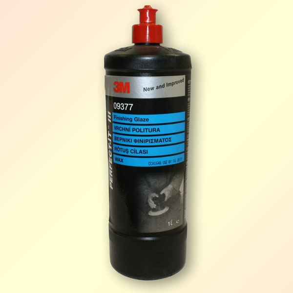

09377 Паста для защиты блеска Perfect-it III, 1 л., производство компании 3М.
Применение:
Паста для защиты блеска 3М 09377 предназначена для нанесения мягкой полировальной
салфеткой вручную или, для повышения эффективности, орбитально-эксцентриковой
шлифовальной машинкой с полировальником 3М 05729 Perfect-it III. Придает великолепный
глянец поверхностям ремонтных или заводских лакокрасочных покрытий и содержит карнаубский
воск, который обеспечивает долговечную защиту отделки, полученной с использованием системы
Perfect-it III для доводки лакокрасочных покрытий. Паста содержит силиконы, совместимые с
промышленными лакокрасочными материалами.

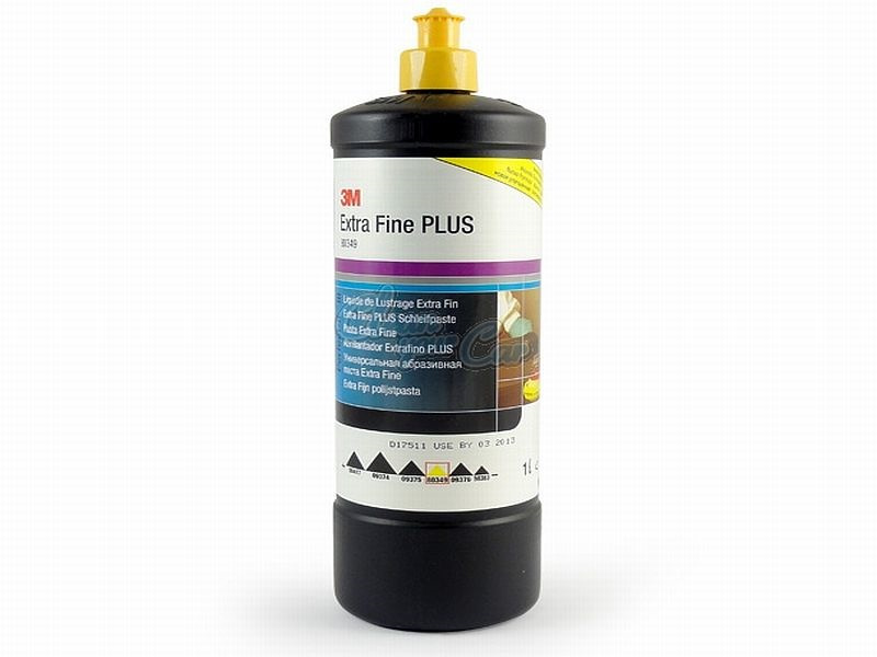

80349 Абразивная паста 3M Perfect it lll Extra Fine, желтый колпачок, 1 л., производство компании 3М.
Универсальная паста 3М Perfect-it III 80349 Extra Fine была специально разработана для быстрой обработки и придания высокого глянца ремонтным лакам, стойким к появлению царапин. Так же эта паста применяется для придания поверхности высокого глянца после обработки абразивной пастой 3М 50417 Fast Cut Plus.
Применение:
Универсальная паста предназначена для удаления рисок после обработки ремонтного лакокрасочного покрытия стойкого к появлению царапин абразивами градаций от Р1200 до Р3000. Универсальную пасту 80349 рекомендуется применять на сухой поверхности при помощи полировальных машин (1500-2500 об/мин) сначала с шерстяным полировальником 01927, а затем с оранжевым полировальником 09550 на оправках 09552/3 для получения покрытия безупречного качества. При полировке стандартных лаков Универсальная паста 80349 применяется на этапе придания поверхности высокого глянца после обработки абразивной пастой 3М 50417 Fast Cut Plus. Универсальную пасту 80349 рекомендуется применять на сухой поверхности при помощи полировальных машин (1500-2500 об/мин) с желтым полировальником 50488 на оправках 09552/3 для получения покрытия безупречного качества. Остатки пасты удаляются полировальной салфеткой 2011 желтого цвета, а также одноразовыми полировальными салфетками 34568, либо салфеткой 50400.

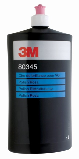

3M 80345 Полироль Polish Rosa для ручной полировки полировальной салфеткой
3М 80345 Полироль Polish Rosa (для ручной полировки полировальной салфеткой), 1 л., производство компании 3М. Высококачественная защитная полироль разработана для быстрого придания поверхности высокого глянца и обеспечения защиты от появления царапин. Может применяться как для обработки отдельных деталей, так и всего кузова автомобиля. Полироль может применяться в условиях кузовных цехов и автомобильных моек. Полироль содержит нелетучий силикон. В условиях ежедневной или частой полировки кузовов рекомендуется применять полировальник для пасты для защиты блеска 3М 05729 на орбитально-эксцентриковой машинке. Такой способ позволит нанести полироль быстро и равномерно. Наносить полироль рекомендуется при помощи одноразовой салфетки 3М 34568. При использовании многоразовых салфеток полироль можно располировывать сразу после нанесения. При использовании одноразовой салфетки полироли необходимо дать подсохнуть в течении 1 минуты. Полироль не оставляет следов на пластиковых и резиновых деталях кузова.
Отличительные особенности:
• Силиконовая полимерная паста позволяет придать поверхности высокий глянец и длительную защиту.
• Легкое удаление излишков пасты даже с больших поверхностей. • Паста содержит нелетучий силикон.
• Не оставляет следов на пластиковых и резиновых деталях.
• Остатки пасты легко удаляются полировальными салфетками.

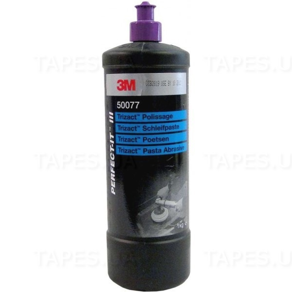

3М 50077 Абразивная полировальная паста Perfect it lll Trizact пурпурный колпачек 1л
50077 Абразивная полировальная паста 3М Perfect it lll Trizact, 1 кг., производство компании 3М. Паста 3M 50077 Trizact Perfect-it III представляет собой высокоэффективный абразивный материал, применяемый на авторемонтных лакокрасочных покрытиях для устранения рисок, которые остаются после шлифования кругами 3M 260L зернистостью P1200 или P1500 или бумагой 3M Perfect-it Magic P1500 и P2000 для шлифовки с водой. Паста пригодна также для устранения мелких и средних следов окисления и царапин, в том числе образующихся на оригинальных лакокрасочных покрытиях при мойке автомобиля. Пасту 50077 Trizact рекомендуется применять с электрическими или пневматическими полировальными машинами (1500—2500 об/мин), оснащенными оранжевыми полировальниками 3M 09550 Perfect-it или шерстяными полировальниками 01927 Perfect-it и оправками 09552/3 Perfect-it.
Свойства материала:
— Эффективно полирует.
— Обеспечивает высокоглянцевую поверхность.
— Легко смывается с поверхностей.
— Незначительный разброс при полировании.
— Возможность удаления перепыла.
— Допускает последующую обработку другими полировальными пастами, например 3M 09376 Perfect-III.
— Долго не подсыхает на поверхности при высокой температуре окружающего воздуха.

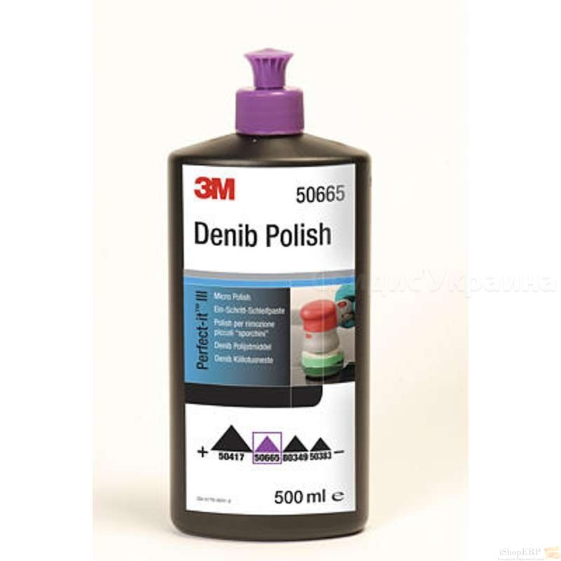

Новая высокоэффективная полировальная паста 3М 50665 Denib Polish для свежеокрашенных поверхностей
Предназначена для одноэтапной полировки вместе со специальной эксцентриковой полировальной машинкой, входящей в комплект 3M™ Perfect-it™ Denibbing. Использование полировальной системы 3M™ Perfect-it™ Denibbing гарантирует сокращение временных затрат за счет меньшей площади рабочей поверхности и меньшего количества этапов полировки.
Полную информацию можно почитать Тут

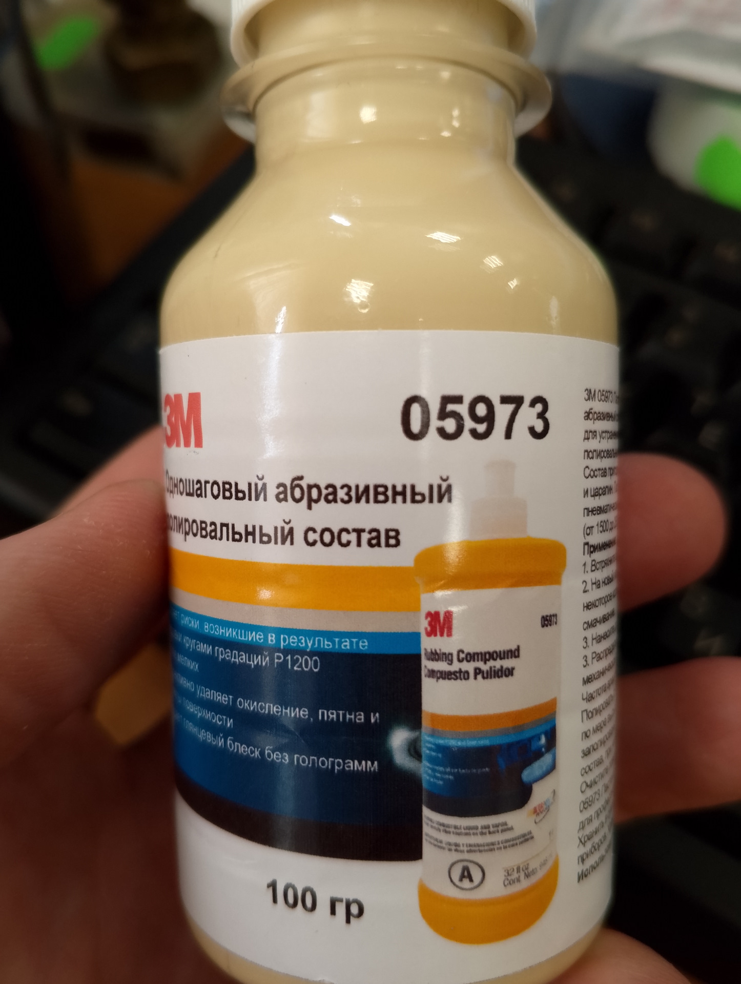

Почему у вас нет информации про пасту 05973? Какой состав данных паст? Это коммерческая тайна?
