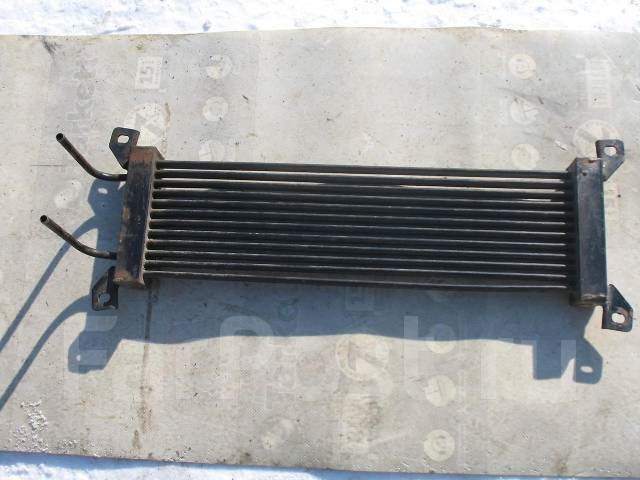

Вопрос знатокам практикам;
Критично ли необходим масляный радиатор на УАЗе?
Что будет — если его не будет?
На сколько греется УАЗ без него и охлаждается с ним?
Помогайте ответами.
Причина вопроса;
Еду от мастера и в горку машина стала греться. Поднялось до 100 гр.
Днями ранее — поставили трехрядный радиатор после промывки (вместо моего двухрядного). Установили второй наружный вентилятор на принудительном включении. Поменял все топливные и масляные шланги на немецкие.
А домой поехал и машина стала греться. Уже после нагрева машины проверил термостат — открывается штатно и циркуляция ОЖ идет нормально.
Низ радиатора и патрубки все горячие.
Уже дома допер, что наверное не открыли кран масла на радиатор.
Что за фигня?! Ранее на двухрядном радиаторе и на одном электро вентиляторе температура всегда была стабильной 85 гр. А тут и трехрядный радиатор и два электровентилятора и машина греется!

у двухрядного проходимость ОЖ лучше и больше, а при установке маслянного радиатора, просто давление немного упадёт и масло в жару не будет сильно грется. У меня его вообще нет, а термостат стоит на 70 и ничего и зимой не холодно и летом не жарко.
У меня отключен.
Значит нет проблем с перегревом!
Управление маслорадиатором лучше доверить
"Клапану ГАЗ-24 радиатора масляного редукционному" www.avtoall.ru/klapan_gaz…ionnyiy__oao_gaz_-019377/
Обеспечит отключения радиатора на ХХ когда падает давление в моторе. А при росте давления — подключит радиатор для сброса температуры масла.

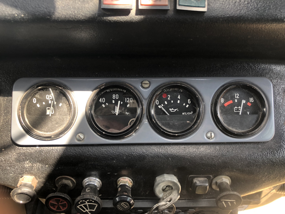

Сегодня открыл кран на масляный радиатор. Проверил термостат и помпу; термостат открылся при 85 гр. и в радиаторе начался бурный поток с мелкими брызгами из заливной дырки.
Закрыл. Поехал. За бортом 30 градусов по цельсию.
С горки и по прямой ехал — все нормально — температура 85 гр. Поехал в сторону гор. Температура стала подниматься. Стрелка остановилась на 95 гр. (см фото).
И самое интересное, что не могу в горку разогнать выше 70 км/ч. До ремонта свободно набирал 85-90 км/ч при тапочке в пол.
Так проехал в гору км 6. После стал спускаться с горки. Температура упала до нормы.
Вот теперь не знаю что делать: менять радиатор обратно или не в нем дело? Почему тяга уменьшилась?

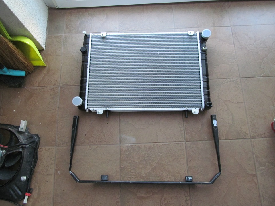

ну а сам радиатор хоть новый или хорошо восстановленный? возможно когда мыли его замяли (закатали ) соты и в этом будет проблема перегрева двигателя.
Востановленный.
Клянутся что сделали все хорошо — не первый раз к ним обращаюсь. Но еще поковыряюсь, если ничего нового не придумаю, поставлю свой двухрядный радиатор обратно.
ну то, что восстановленный это хорошо: запаянный и т.д., а вот по поводу --промыт, прочищен, сама серцевина была прошамполина или просто промыта под небольшим давлением. скорее всего серцевина забита шлаком и накипью вот отсюда и перегрев.
Прошомповали — знаю точно.

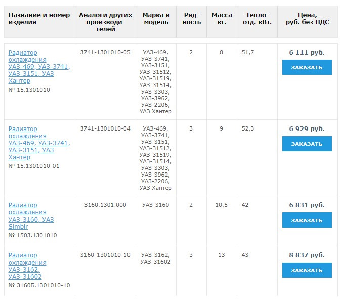

теплоотдача трехрядного радиатора ( медного) 36 кВт, двухрядного 32кВт, для сравнения газелевский алюминевый двухрядный имеет теплотдачу в 58 кВт. если ничего не поможет попробуй на газелевский перейти.
Большие переделки?
БЛин, тяжко будет. У меня на радиаторе 2 пропеллера висят!
переделки да будут., но оно того стоит. для этого необходимо купить рамку крепления радиатора и закрепить ее в морде. кстати газелевский радиатор идеально встает в морду УАЗа и два пропеллера нормально разместятся на нем.
А где берут рамку крепления радиатора? На разборах?
можно и на разборе, а так она продается в магазине и отдельно от радиатора. да она есть двух видов: старого образца и нового. все зависит от самого радиатора: какой приобретете.
А у Вас от Газели стоит? (В бортжурнале не нашел).
нет пока родной, но есть задумки перейти на газелевский. так как температура в городе стала приближаться к критической--95 градусов и это с родным термостатом на 70 градусов. правда на трассе больше 70 не греется, вот пока и в раздумье.
Картинка про теплоотдачу радиаторов УАЗ
