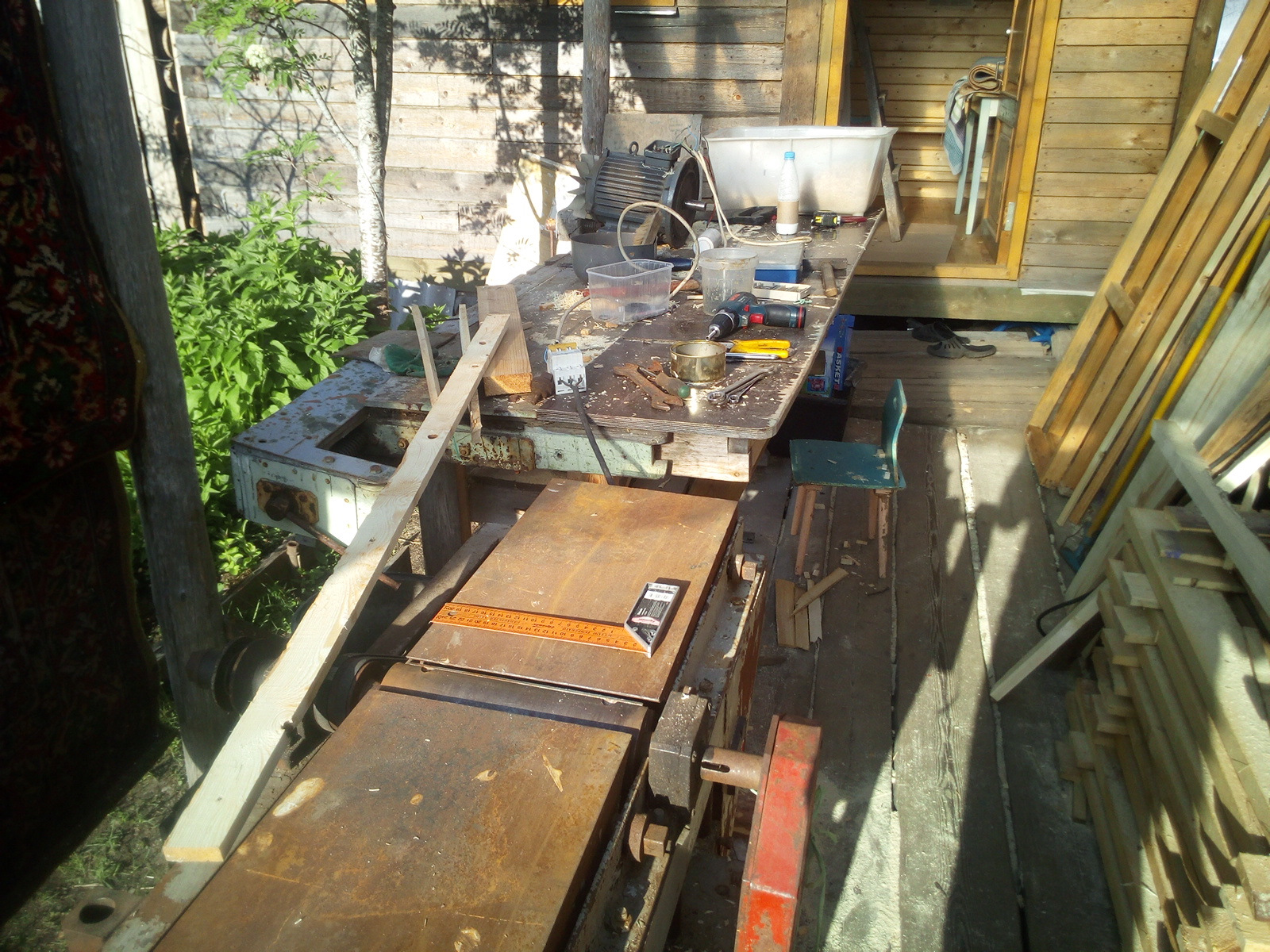

На даче веду активное строительство и по случаю купил фуганок на 250 с целью более не мучить ручной электрорубанок . Привез собрал но вот проблема питание у него три фазы 380в.
Не беда есть много способов заставить работать.

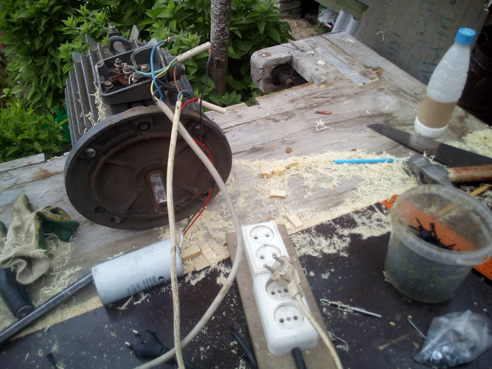

Проба 2 . Вычитал в инете про генераторы квазитрехфазного питания на базе асинхронного мотора.
Нашел на 2.8 кВт подключил по схеме и тоже не крутит с ремнями. Маловато.
Проба 3. Нашел на 4квт. Еле до тащил. Подключаем.

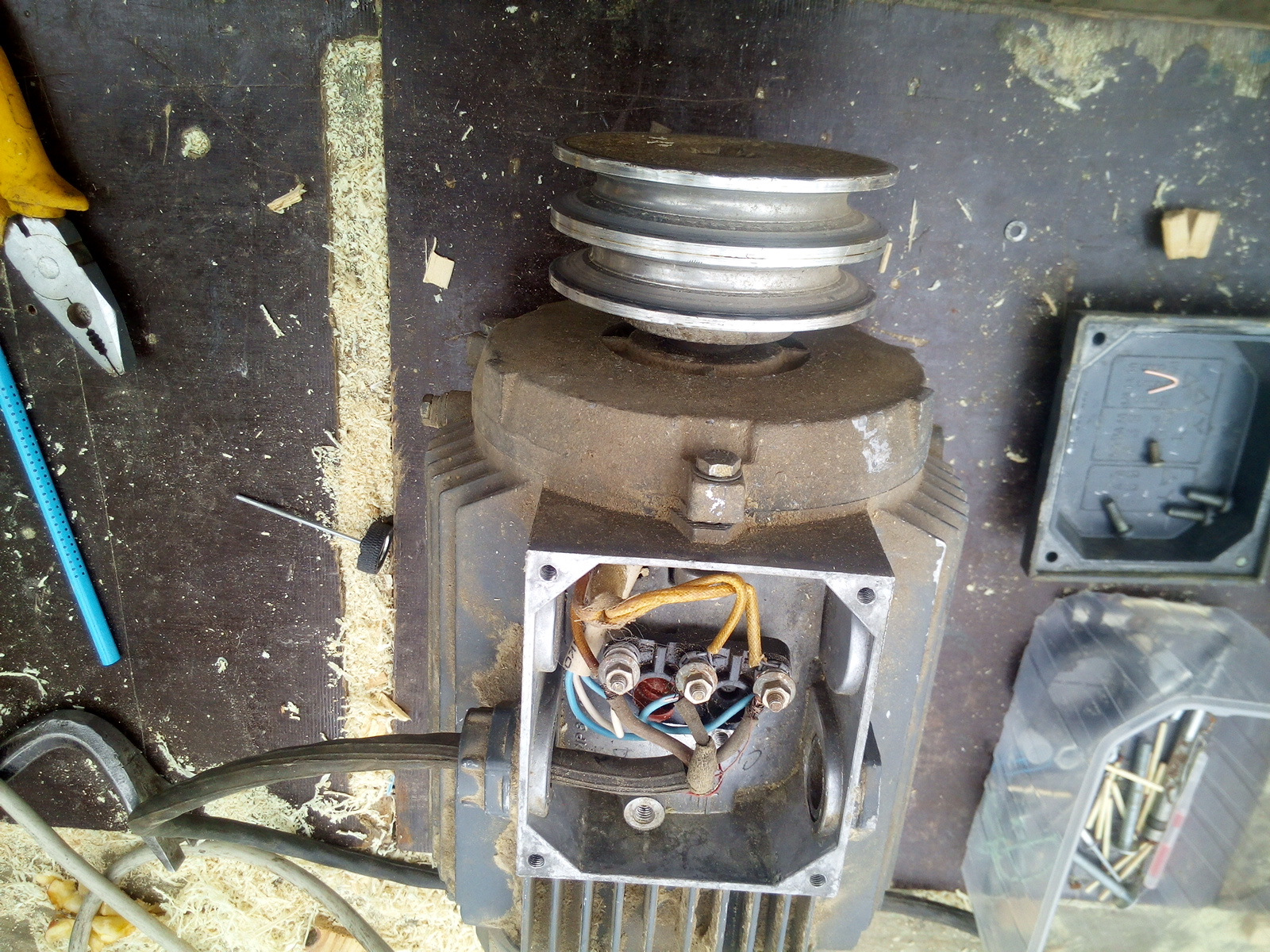

Пробуем отдельно. Работает. Но узнал что надо сам мотор подключаем треугольником. А у меня 3выхода и звезда. Не проблема. Лезем в обмотку и выводим еще3 провода. Все комутируем.

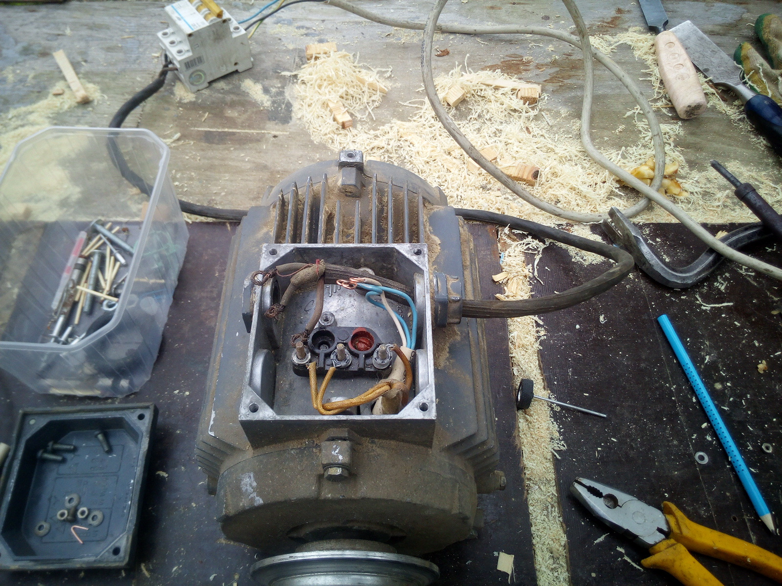

Ставим на станок. Пускаем. Вышибает 16а автомат при раскрутке мотора. При этом генератор уже крутиться на рабочих.
Добавляем при старте мотора еще раз пусковой конденсатор генератора и о чудо раскрутился.
Пробуем доску 100ку сносим 5мм. Берет без проблем.
Остается все причесать и культурно провести.
Логика такова: запускаем пусковым кондеем 4квт мотор-генератор
Как раскрутился вкл станок и снова жмем пусковой на гене. Станок раскручивается и автомат не вышибает.

когда строился и 380В не было, то бетономешалку на 380В двигатель подключал через другой — 7,5кВтный…тянуло только в путь ))). Сначала 7,5кВт эл.дв. запускал от 220 (с кондерами), а после раскрутки с его клемм включал бетономес (ерез АВ) все норм работало
