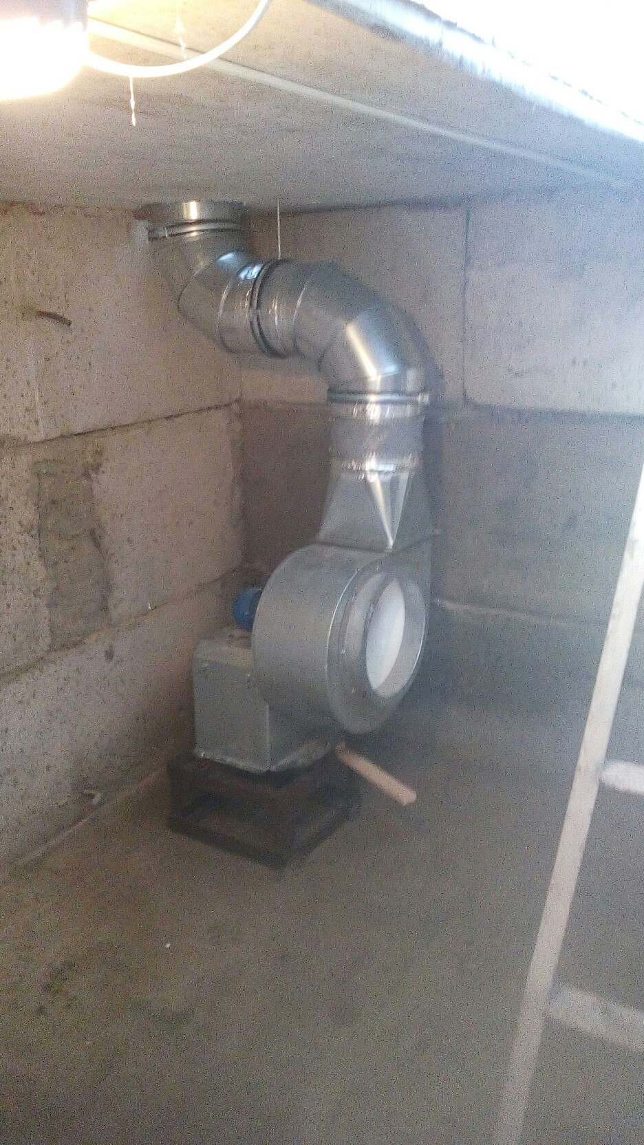

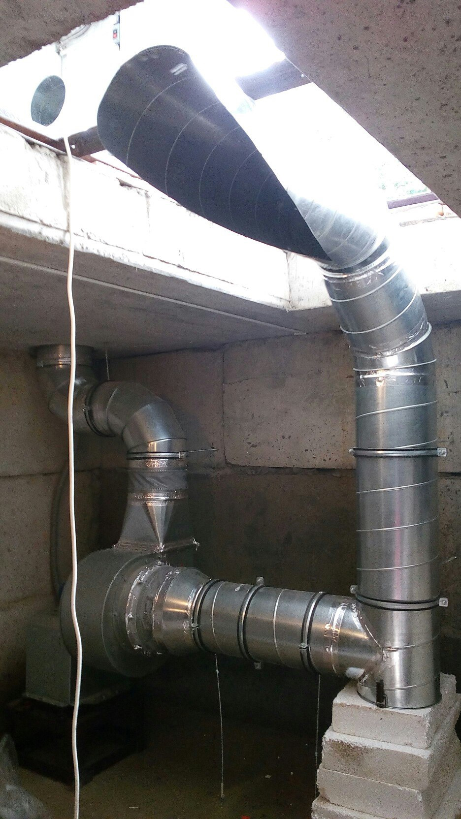

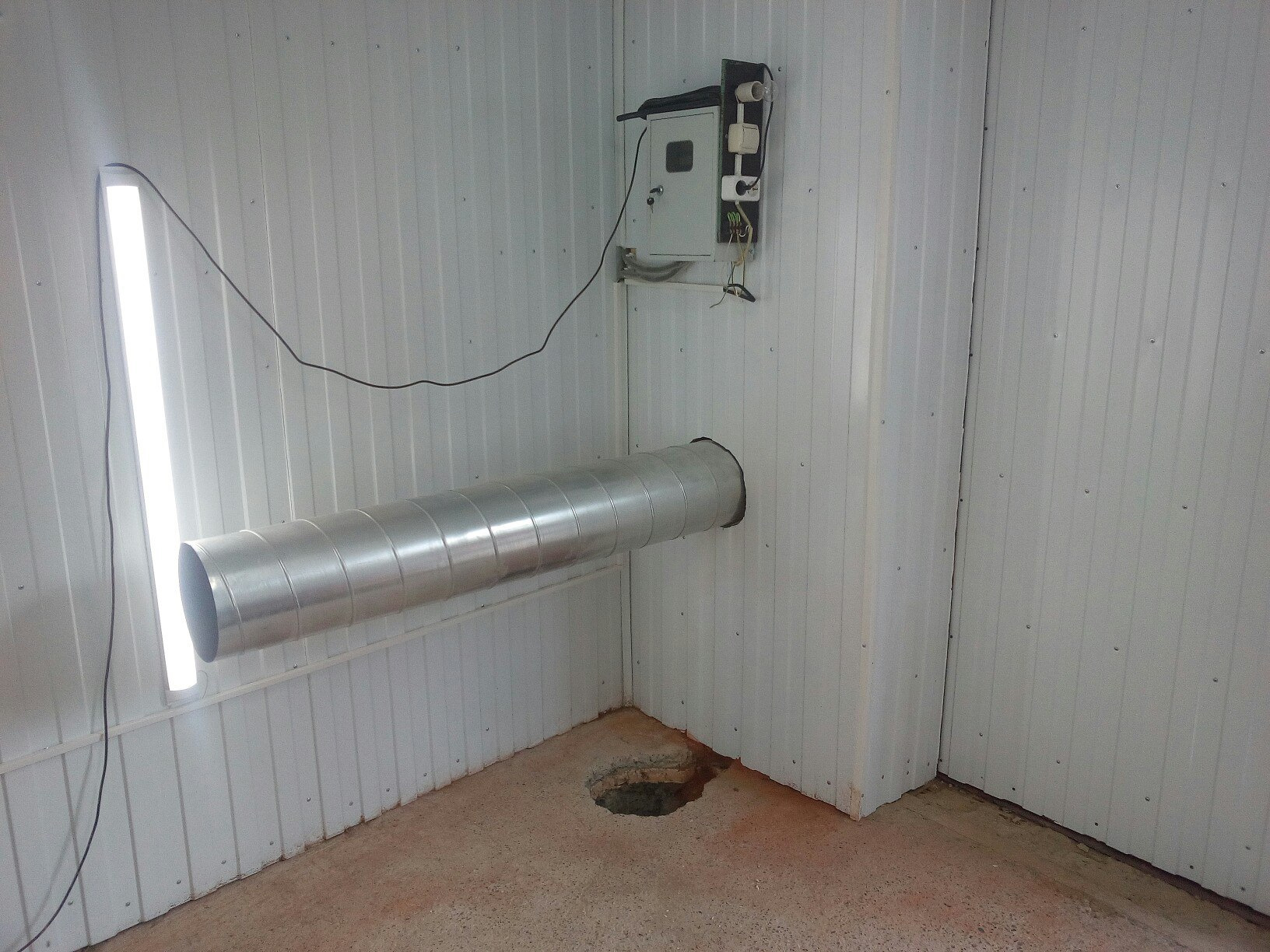

Для того что бы завершить малярный процесс, или просто плохо "пахнувший" процесс, нужна не слабая вентиляция.

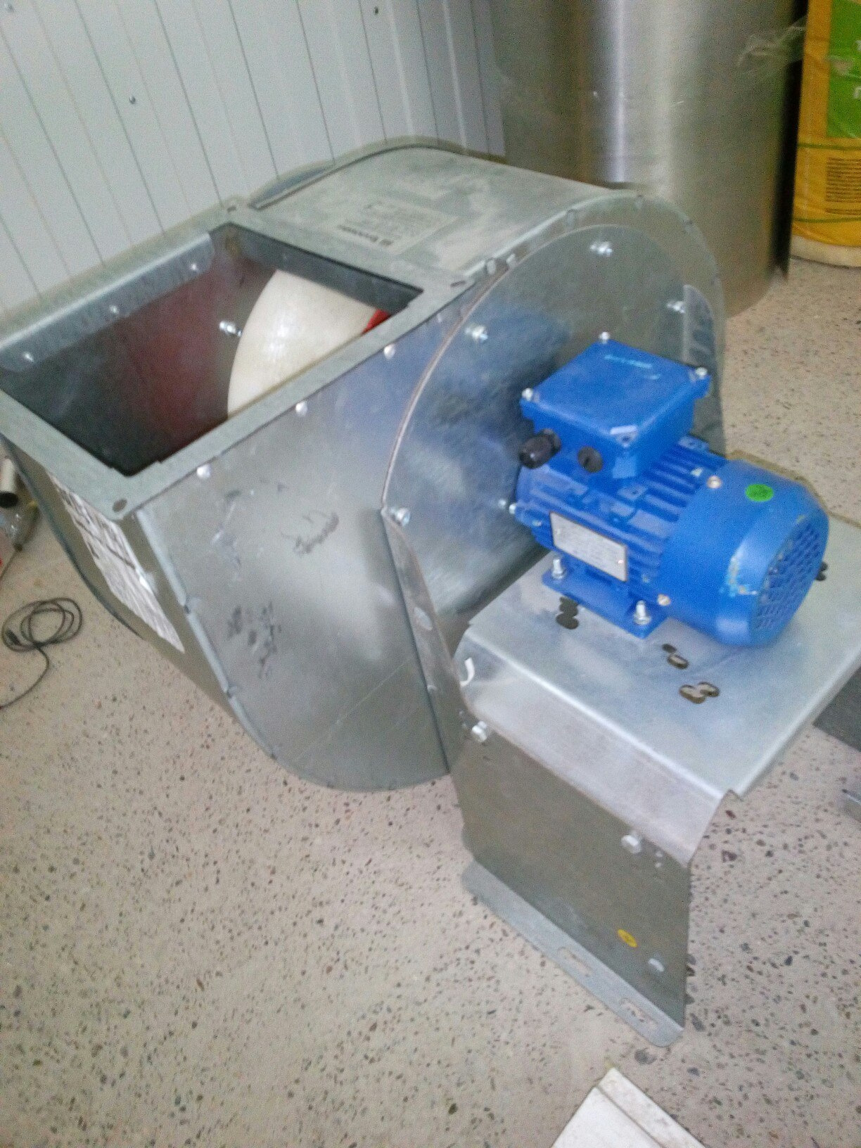

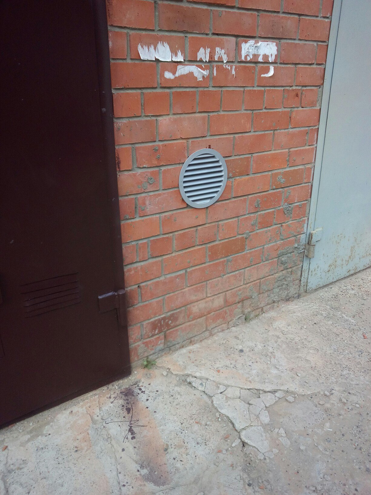

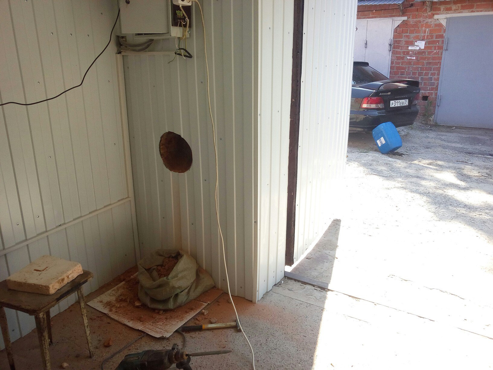

Поэтому я начал монтировать ее с самого начала строительства мастерской. Целый месяц я отбивал пороги "фирм", но добился своего и наконец то получил свой заказ… Теперь, полный объем воздуха в мастерской, будет обновляться раз в 5 с половиной минут, а это почти 260 кубов воздуха! "улитка" мощностью всего 370 вт крутит 1800 метр/куб/ч! как раз гаражный варик!

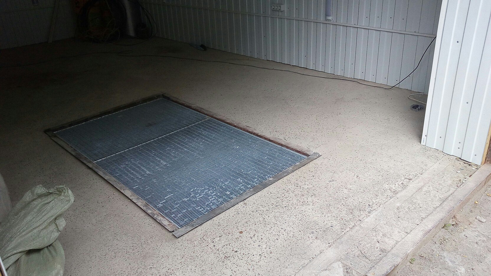

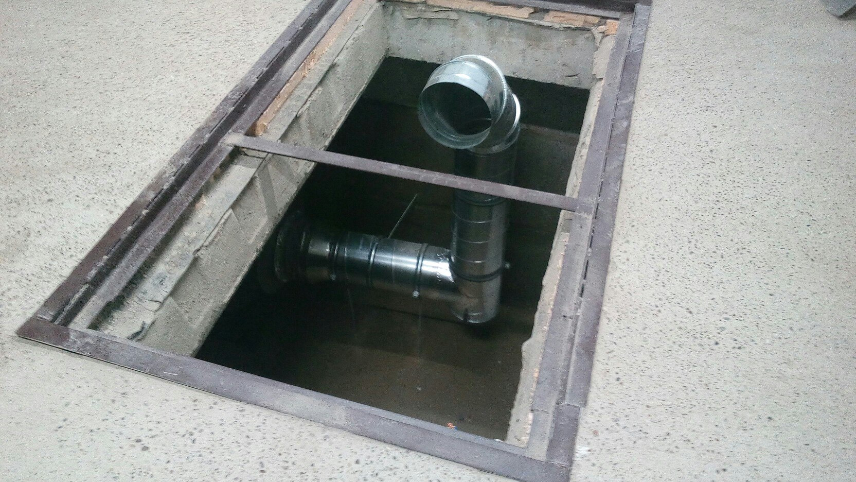

Как не как повезло?! смотровая яма с помощью некоторых действий становиться…
— приемной ямой для воздуха?!
Все действия, манипуляции и процессы, при строительстве совершены своими собственными руками…
