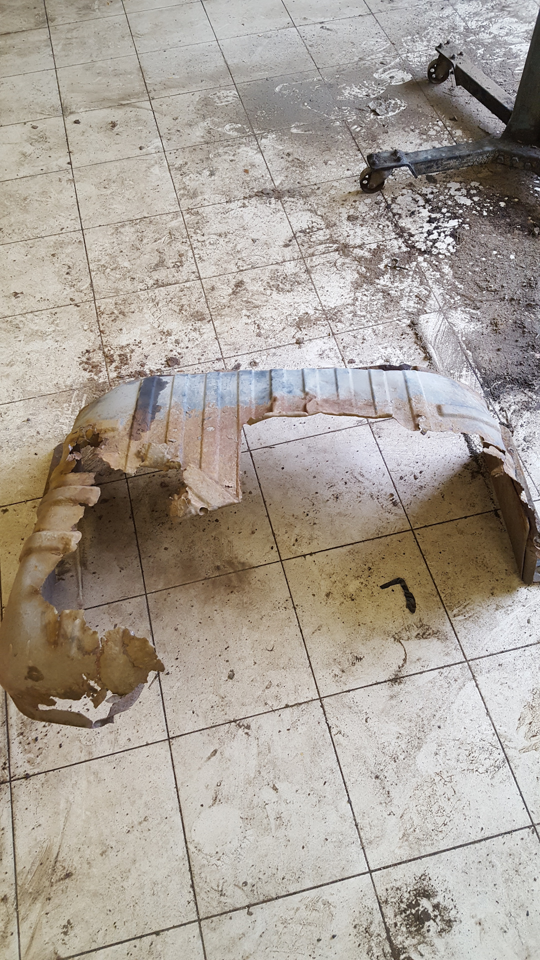

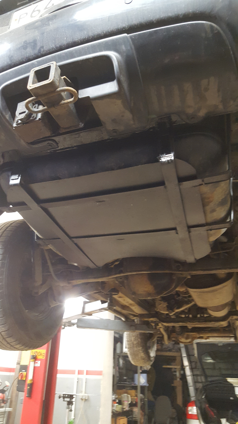

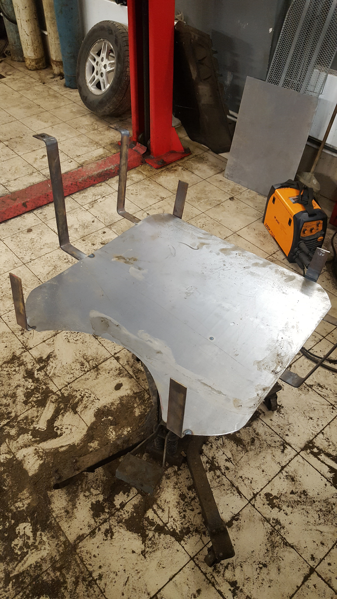

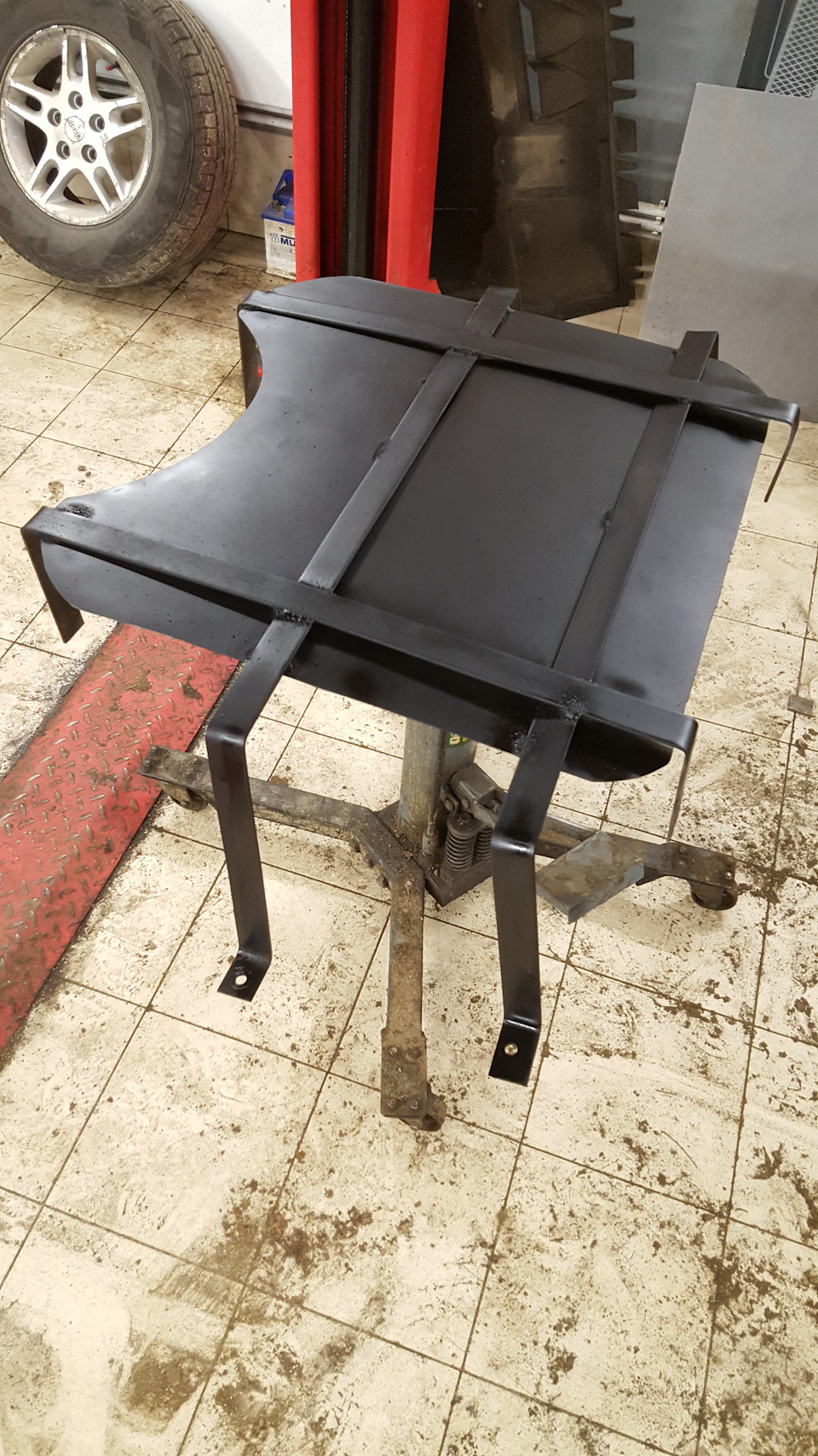

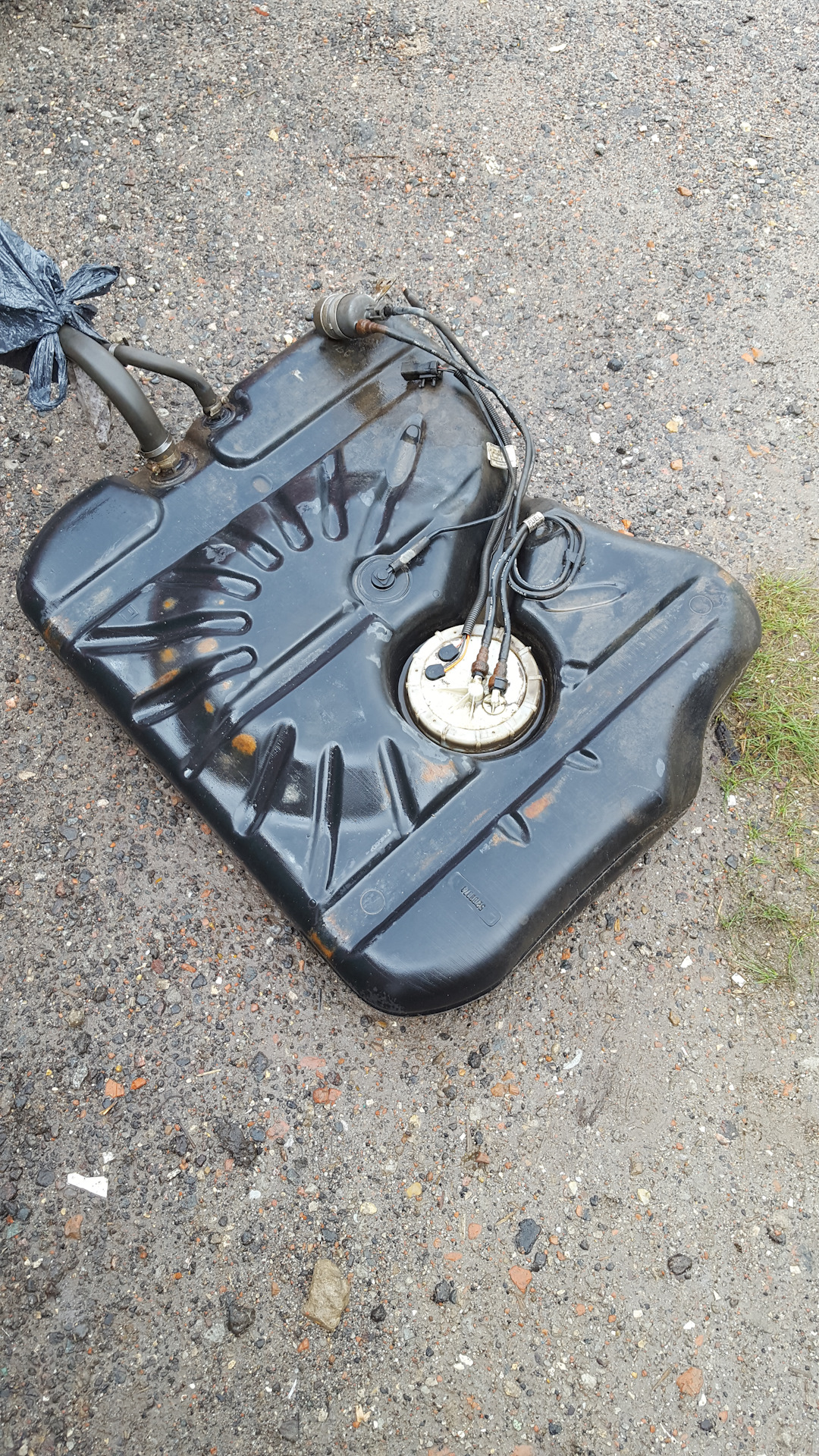

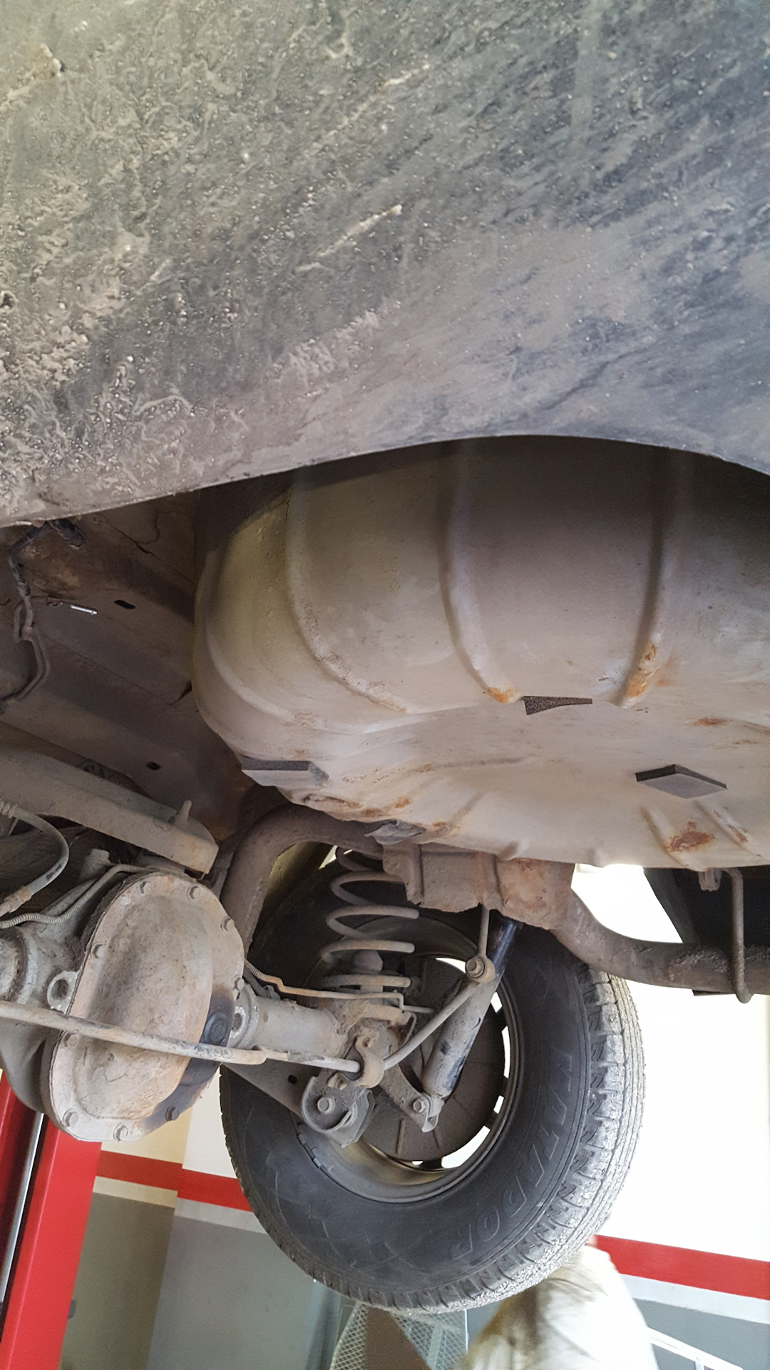

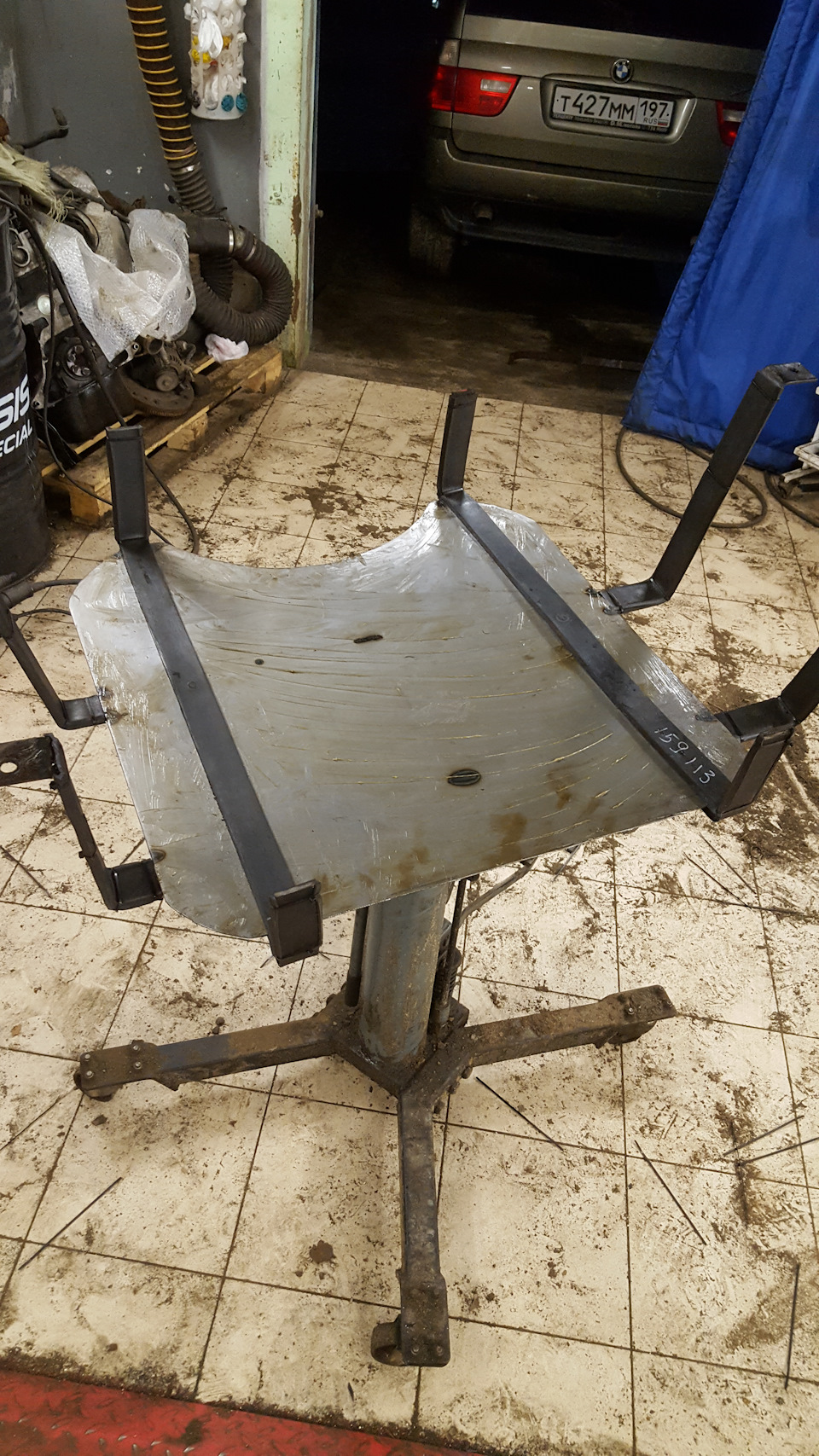

По счастливой случайности посетил нас Черокеz. По счастливой потому, что бак по пути не потерял, его уверенно и с чувством выполненного долга довёз задний мост, подпирал и не давал убежать по дороге. Так получилось, что в прошлый заезд мы предупреждали, что бензобак скоро провалится в дыру в защите. И вот он следующий заезд спустя почти год, что то скрипит сзади, а это гнилая защита бака и сам бак на кочках прыгает на заднем мосту. Что в итоге, изготовили новый крепёж бака из полос 4+4мм как и пологается джипу. Вырезали лист стали который прикрывает бак снизу. Согнули/сварили, специальные резиновые ленты проложили, всё это дело окрасили и нанесли антикор. Дело 5 минут как может показаться на первое время но времени ушло гораздо больше! Бензобак как никак!
