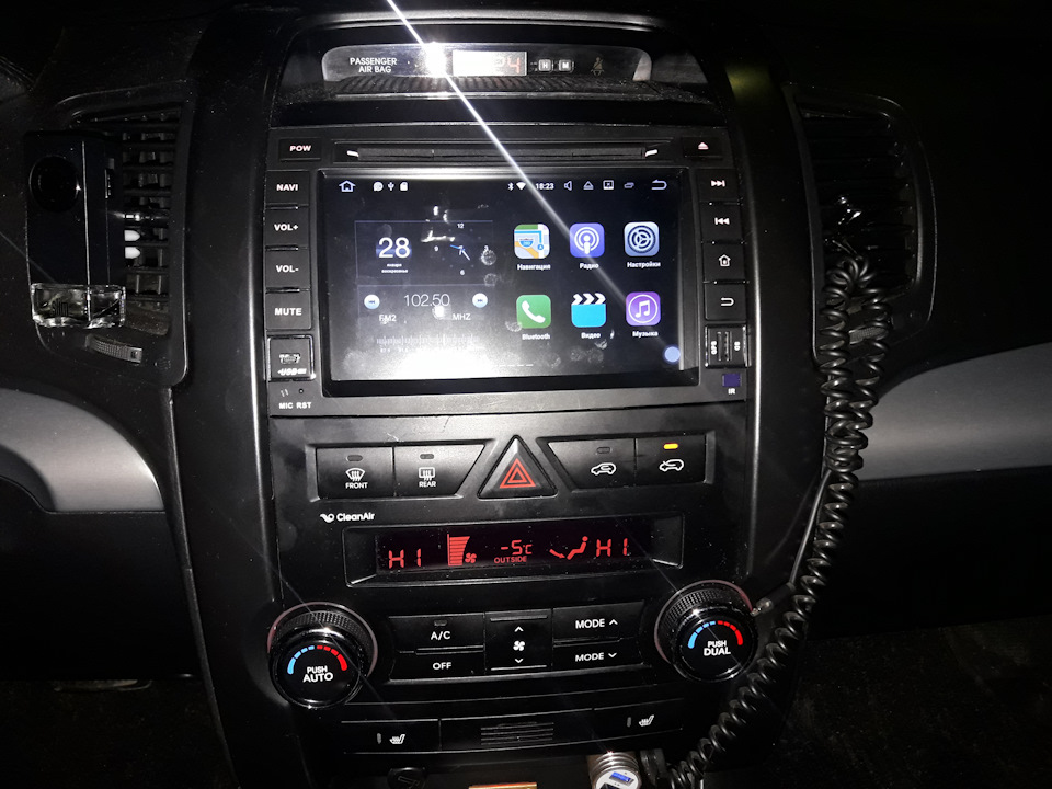

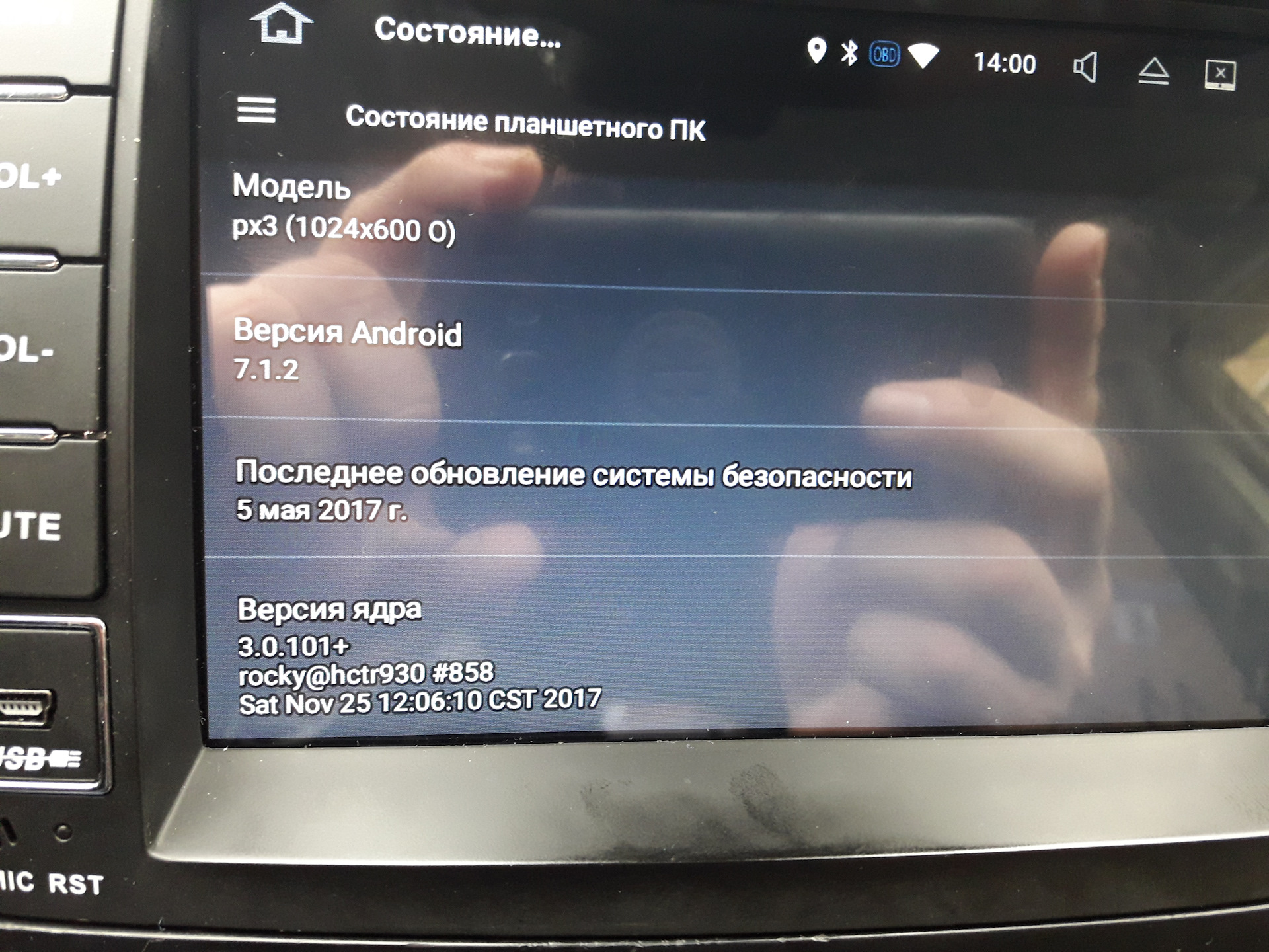

Всё никак не доходили руки рассказать о замене штатного ГУ на моём Сорике. И так…
Долго гуглил, читал форумы, сайты с ценами и т.д. Искал ГУ обязательно с Radio IC – NXP 6686 и Amplifier IC — TDA 7851. Прочитал, что радио сигнал с этим чипом будет очень устойчивым. Как выяснилось так оно и есть. Сигнал Отличный! При поездке на море всю дорогу (за редким исключением) был уверенный радио приём. До этого на Солярик покупал ГУ от НавиПилота в 14м году, так это был просто ужас! 25-30 км от Москвы – и всё, флешка в помощь… Намучился!

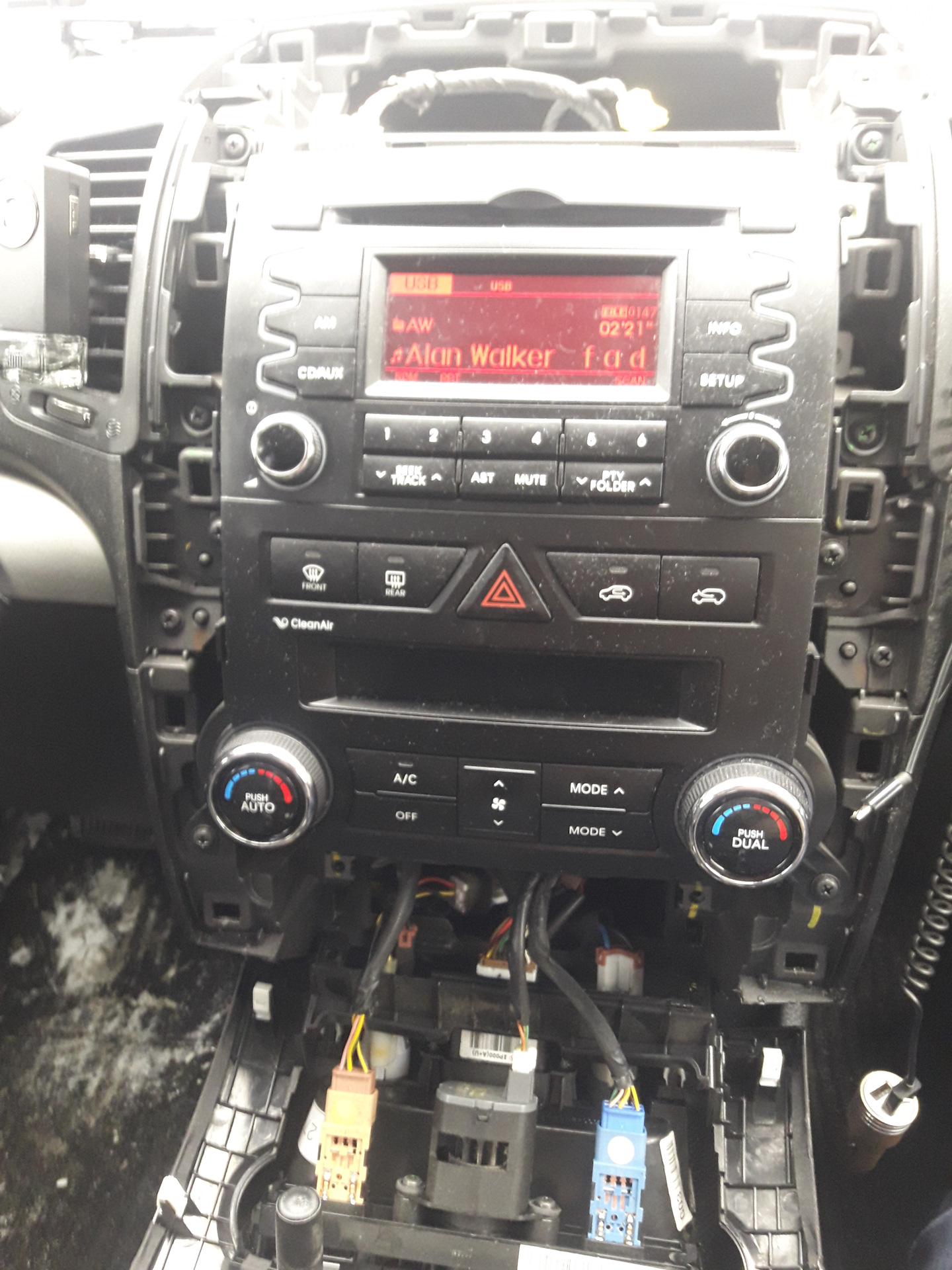

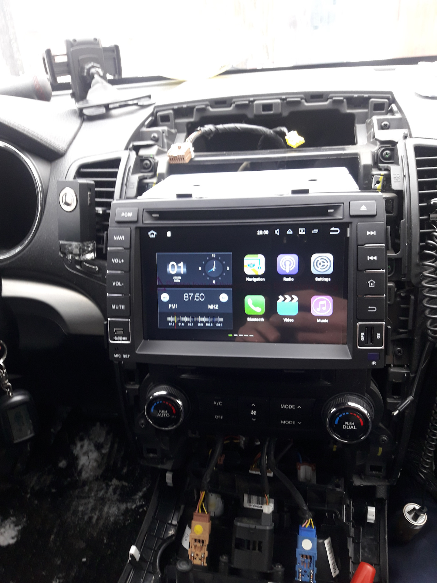

Выбрал время и поехал в гараж на установку. Расписывать демонтаж-монтаж не буду. Есть пара фоток. По времени дольше 1-й раз разбирать бороду, чем заменить и подключить само ГУ. Камеру Задн.Х и Пер.Х пока не подключал на ГУ. Ранее, до покупки ГУ Канора, эти камеры были подключены на зеркало Задн. Вида (там 2 видео входа AV1 и AV2). В дальнейшем планирую 2 камеры разнести – что то оставить на зеркале, а что то переключить на ГУ. Очень понравилось решение собрата Hordalend. Очень интересное решение моей проблемы – автоматическое включение и выключение камеры Пер. Хода. www.drive2.ru/l/504868252757788189/

Подключение прошло без проблем, кроме одного момента! Подключение DVR камеры. До сих пор не пойму в чём дело! Так как у меня на лобаше стоит комбо X-Cop 9100, то камеру DVR (которая работает как видеорегистратор и пишет на флешку в ГУ) я решил поставить на заднее стекло. Для этого использовал USB удлинитель на 3 метра, подключаю и … камера НЕ Работает! Срезал USB разъёмы, пропаивал провода на прямую, результата ноль. Вроде бы и начинает писать, но с дикими тормозами. А через 5-7 минут совсем отключается. А вот при подключении камеры в один из USB разъёмов без удлинителя всё ОК! И пишет, и фото снимает – короче всё работает как надо. Так что камера DVR висит у меня на заднем стекле и используется как крючок для ёлочки-вонючки (((… Может кто знает куда копать и на что смотреть?! Буду признателен!

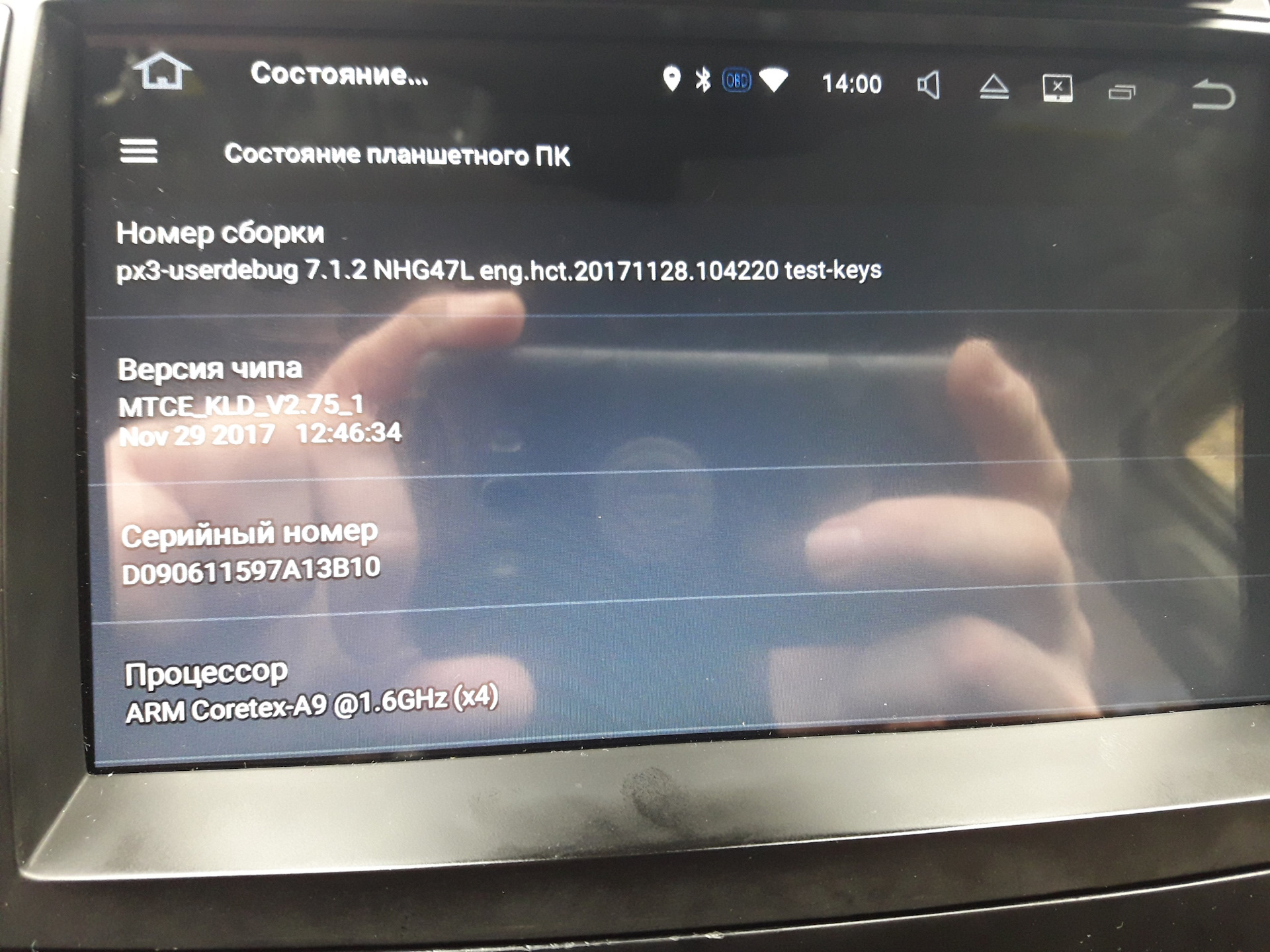

В процессе эксплуатации выяснился еще один косяк: иногда «отваливается» управление с кнопок руля. Приходится еще раз «прописывать» их в настройках и всё снова работает.

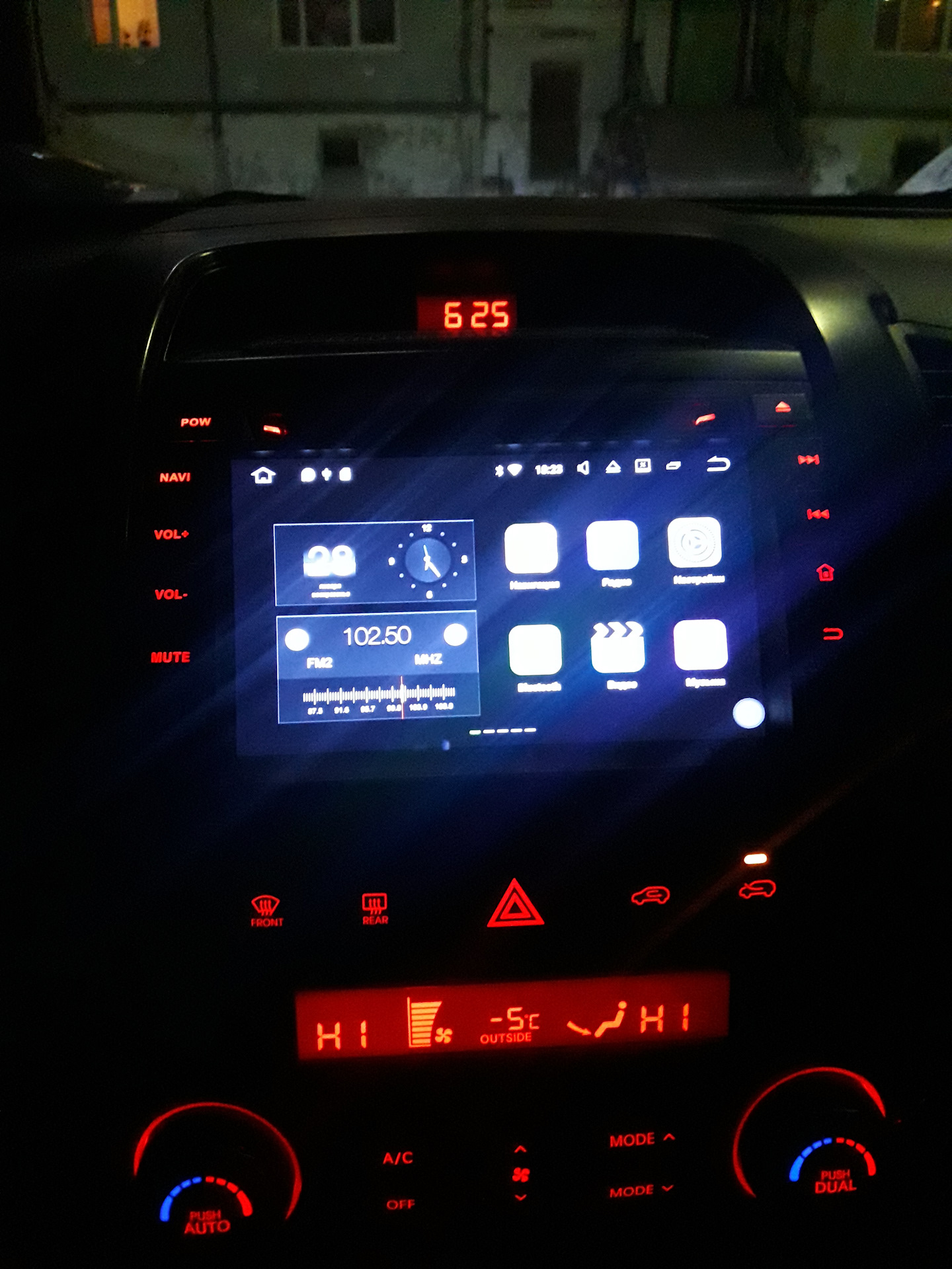

Инет, ВИ_ФИ с телефона подхватывает хорошо и надёжно. Навигации от продавана снёс и поставил Навител и Яндекс Навигатор. Приложения ставятся без проблем.
В целом ГУ от Канор доволен.
