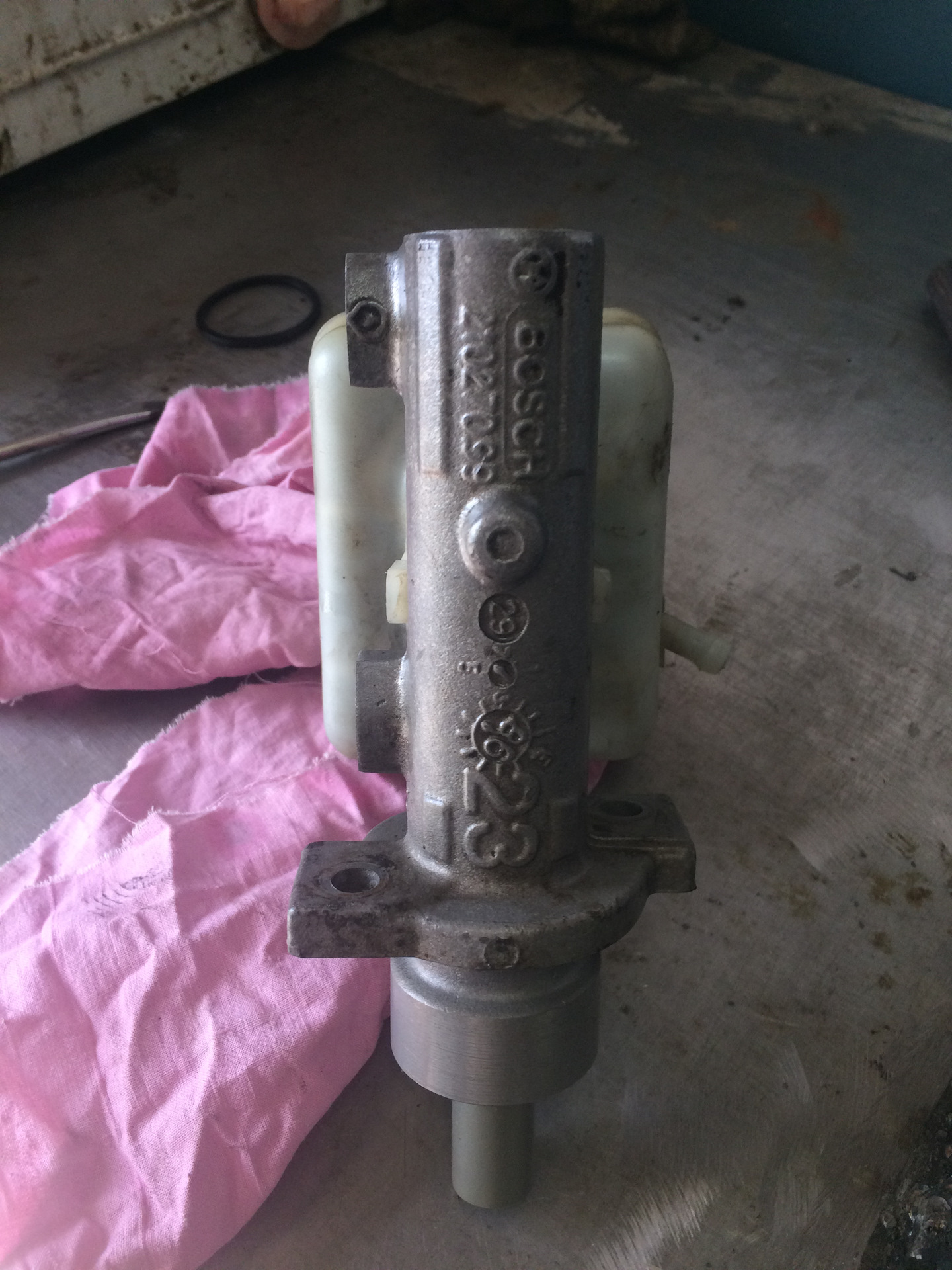

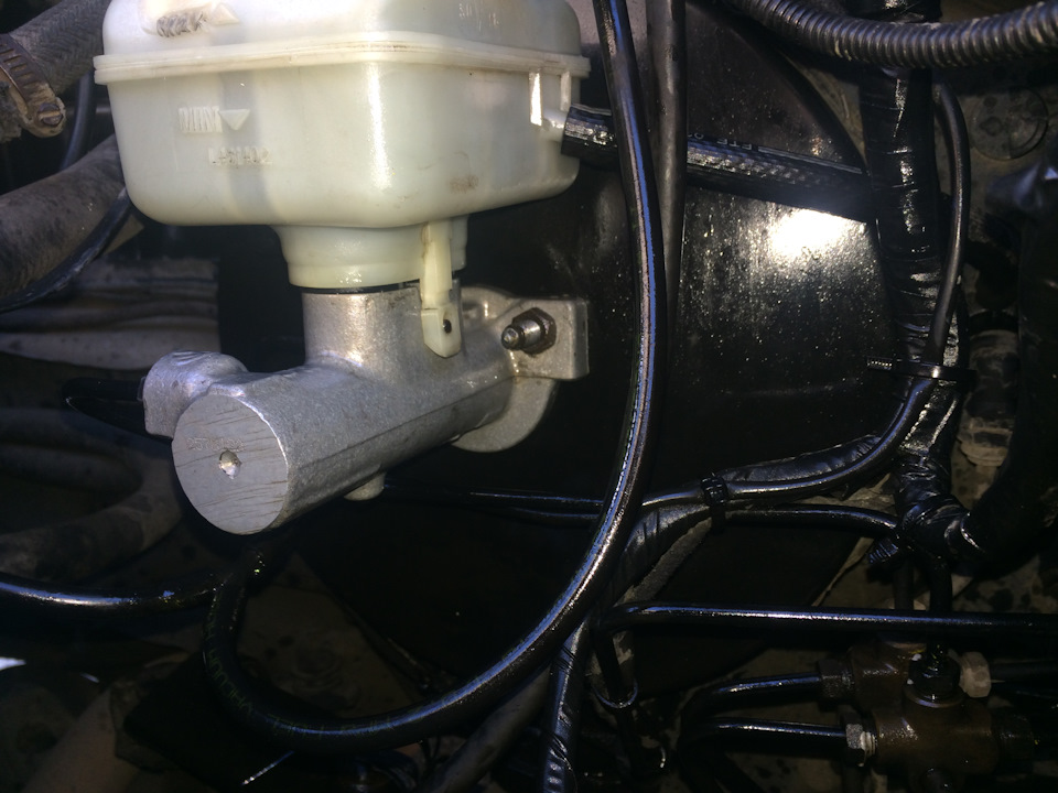

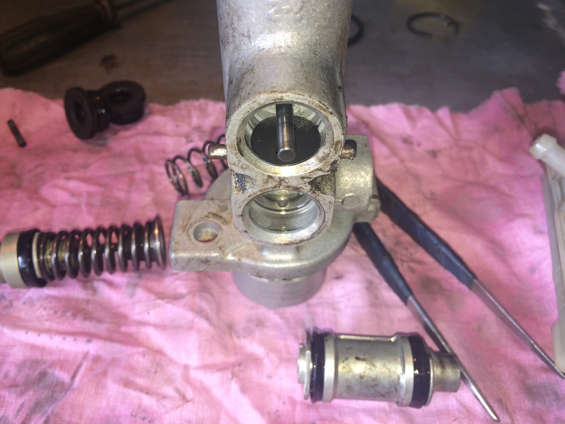

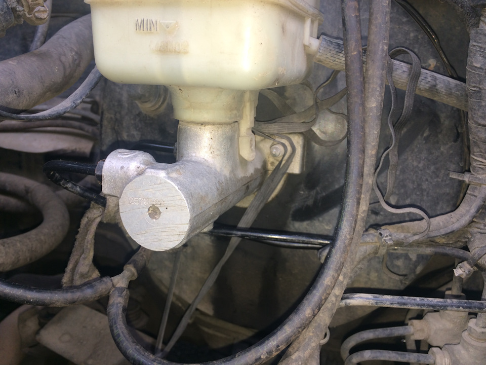

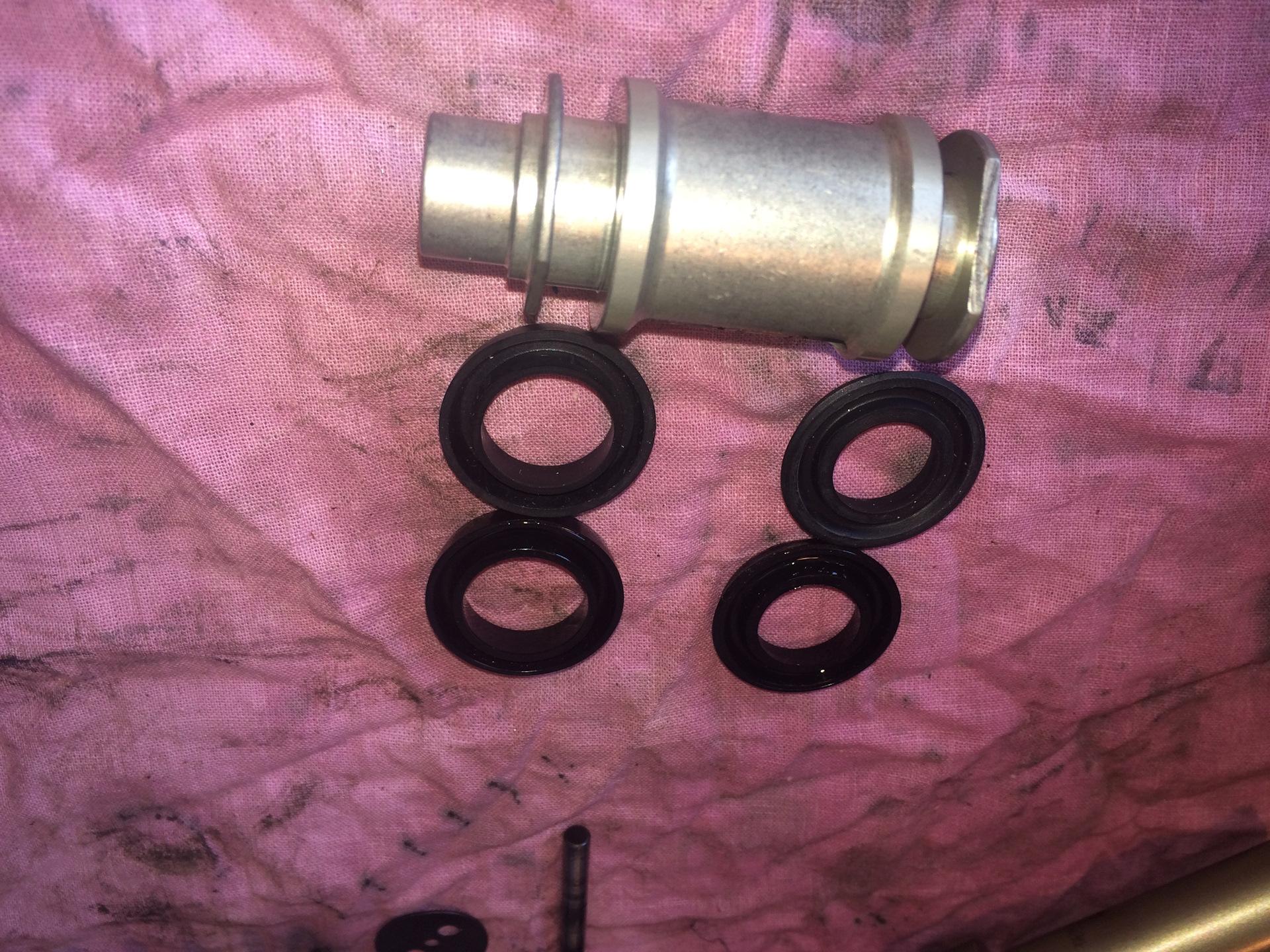

На вакуумном усилителе было видно как подтекает тормозуха с главного тормозного. Новый главный стоит 1500 грн. А комплект манжет 130 грн. Конечно я купил ремкомплект ))))
В принципе там ничего военного нет. Просто есть пару моментов.

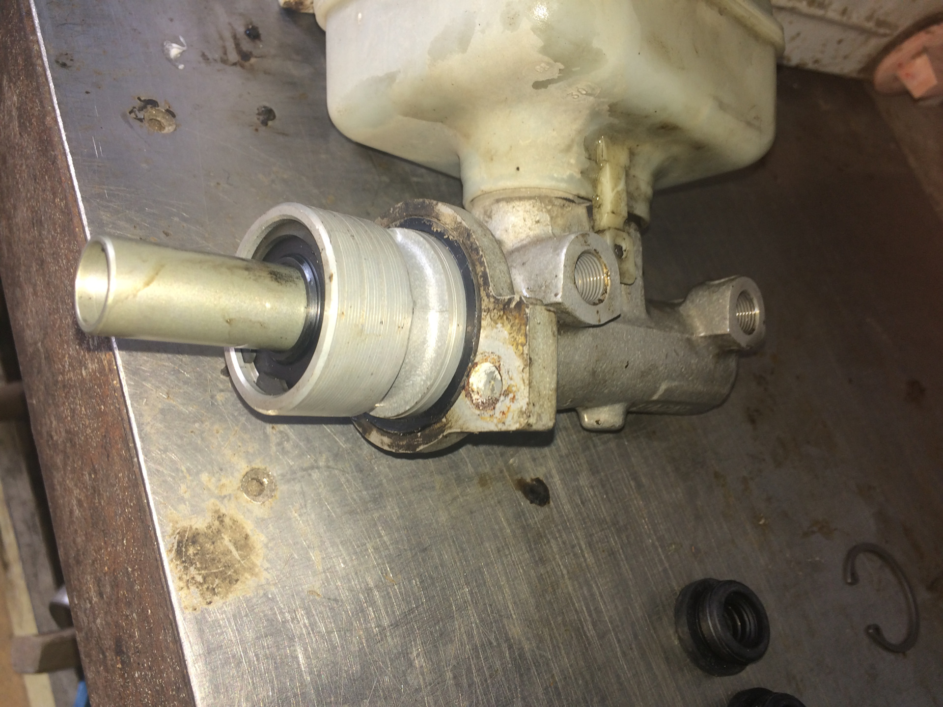

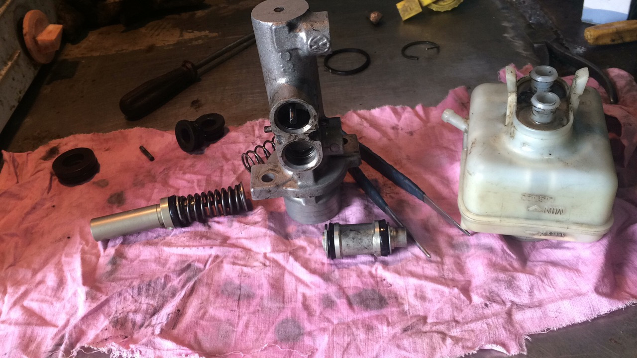

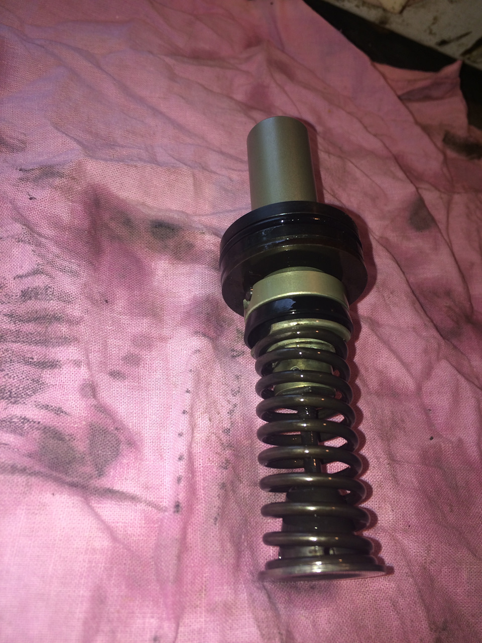

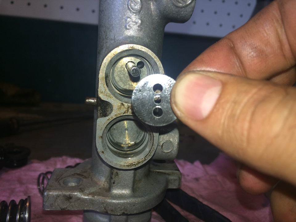

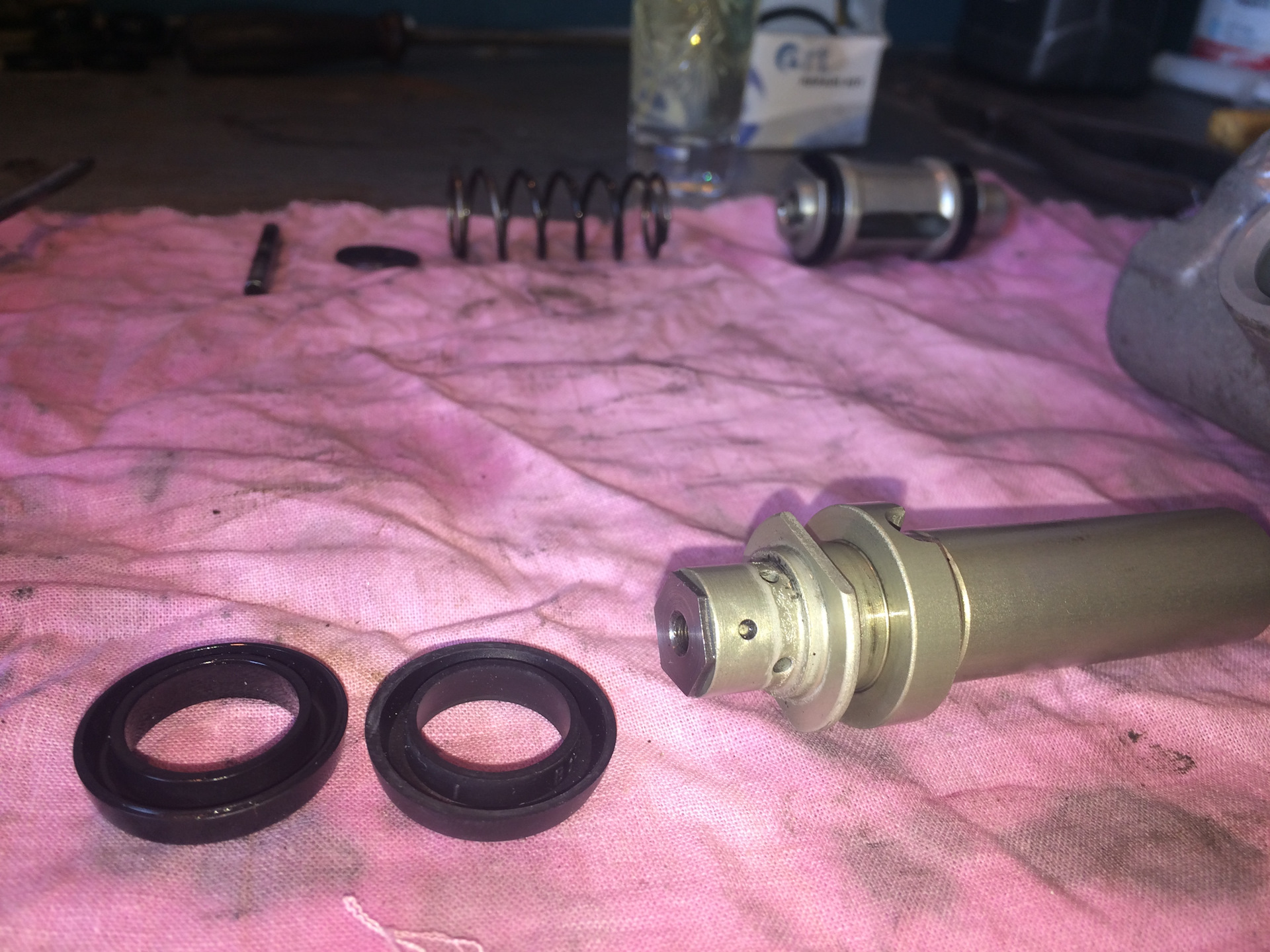

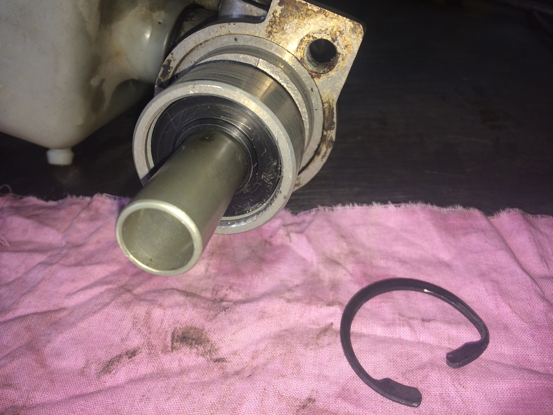

1. Когда вытаскиваете внутренности. Сфоткайте в каком направлении стоят манжеты, потому как те кто не сильно понимают как оно работают, поставят новые манжеты не той стороной.

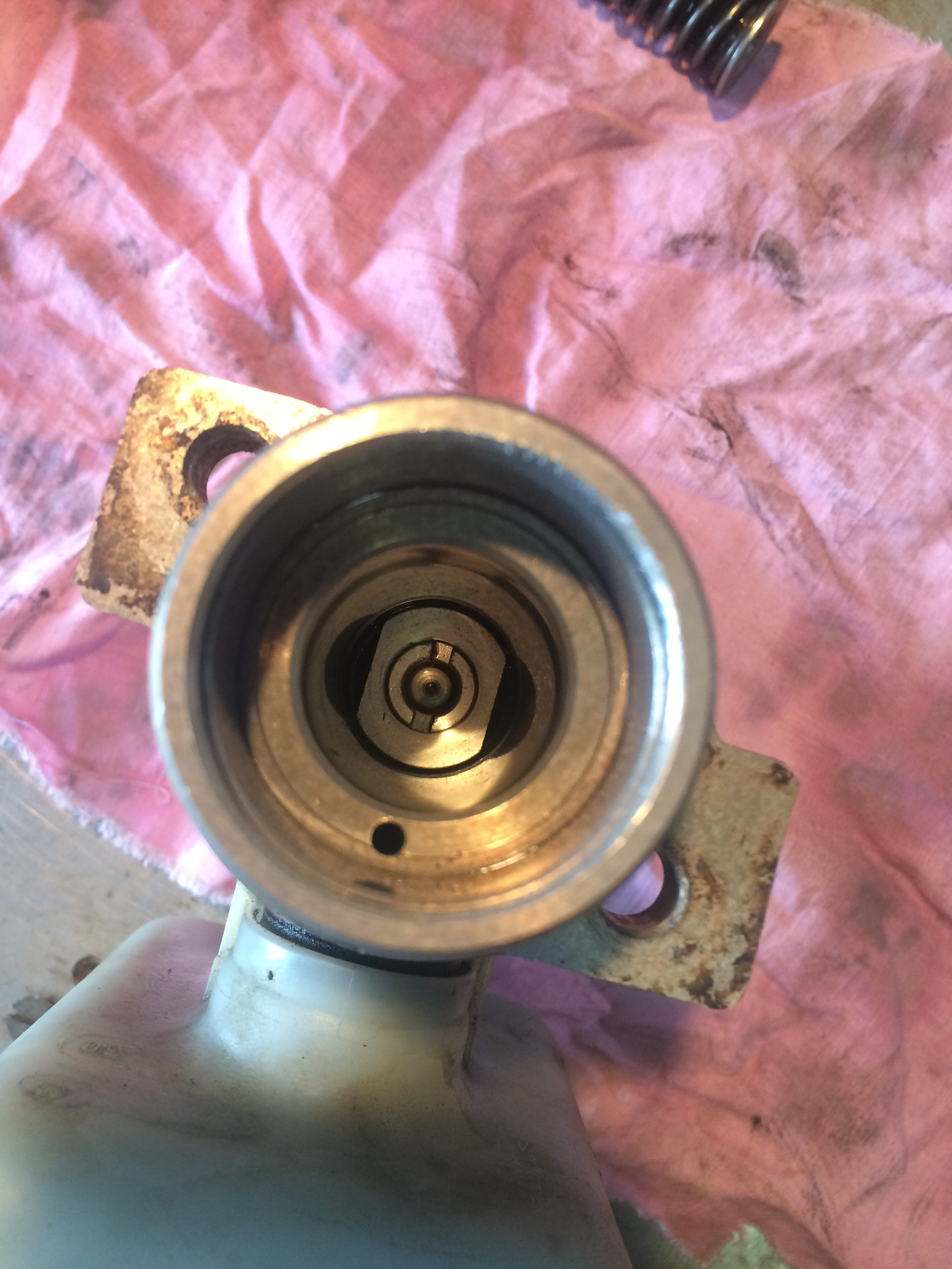

2. Нужен помощник что бы помог отсоединить бачок от корпуса главного тормозного. Бачок вставляется в две уплотнительные резинки и ну очень крепко сидит. Я в помощника чут ли ногой не упирался когда он держал бачок, а я тянул за корпус. А рас соединить нужно обязательно, потому как иначе вы не достанете все внутренности цилиндра.

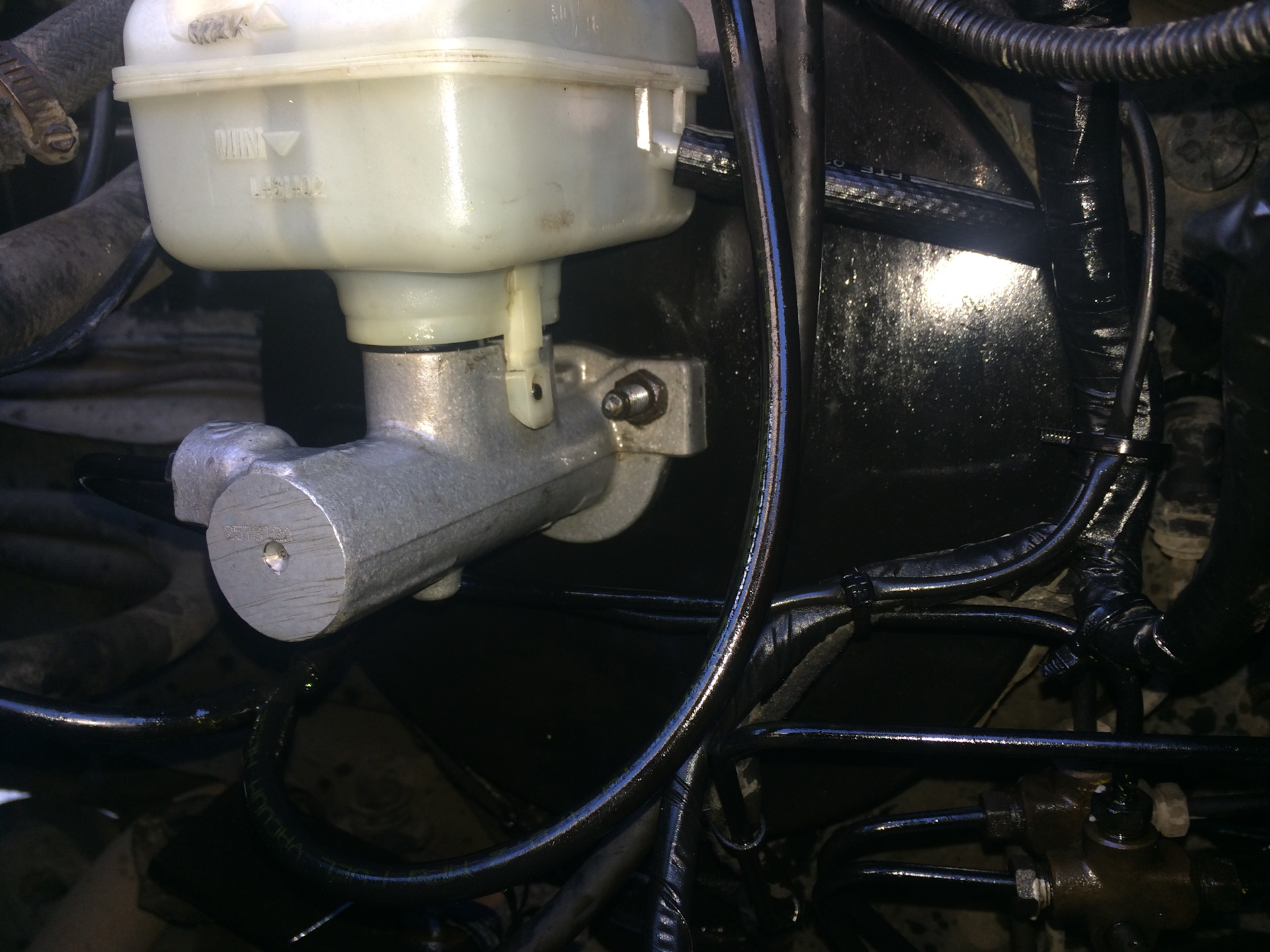

3. В магазине спрашивают какой фирмы у меня главный тормозной. Производитель написан с нижней стороны. То есть включаем камеру на телефоне, переворачиваем, засовываем под главный тормозной телефон и фоткаем )
4. когда будете ставить новые манжеты. Мокните манжету в тормозуху и отверткой натяните ее на посадочное место.
