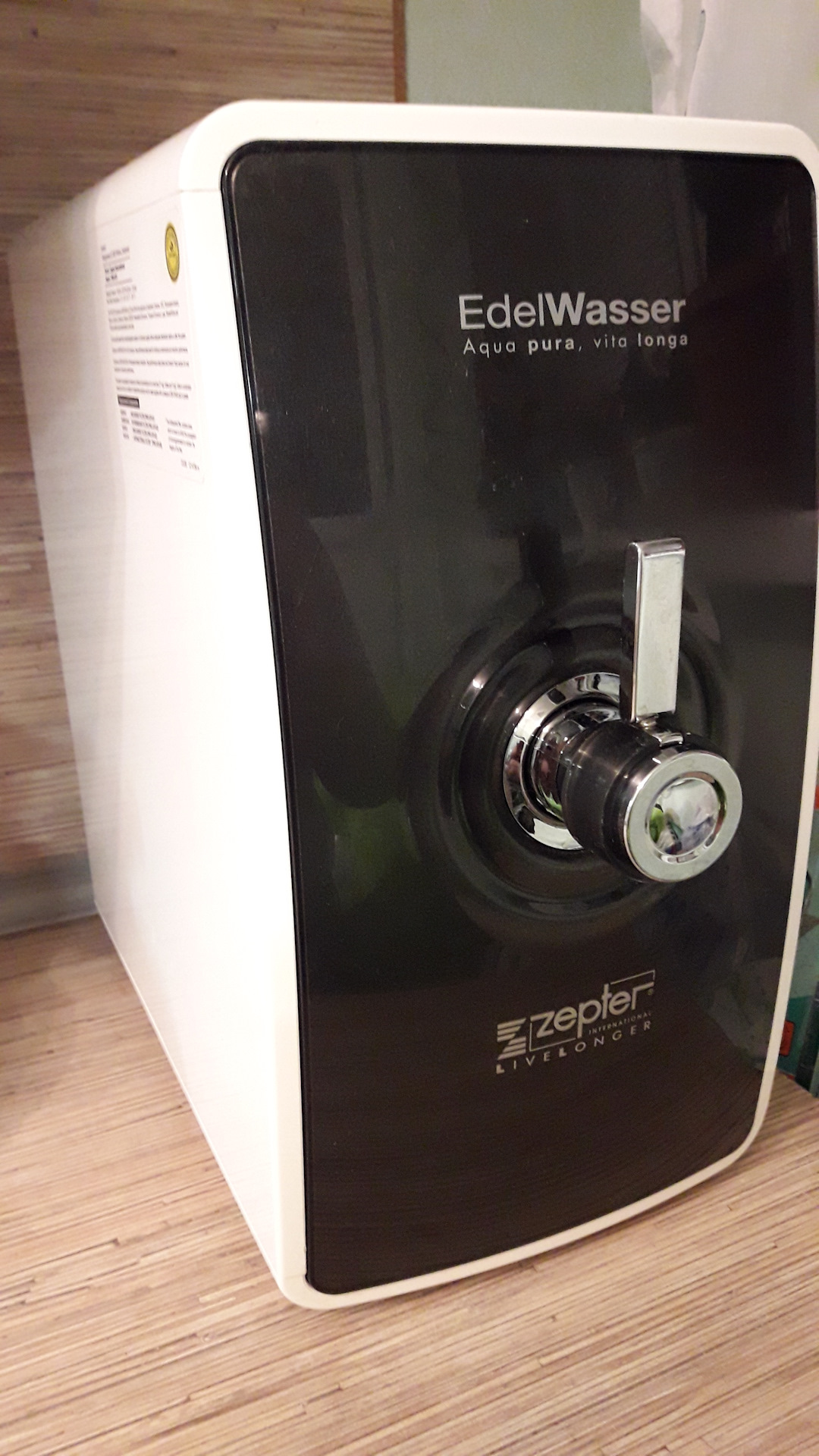

Доброго всем, хочу поделиться опытом замены фильтров на таком несопоставимым по цене фильтром, очистки воды с обратным осмосом.
Стоимость фильтра 50000 тыс. руб. Zepter Edel Wasser. PWC-670.
Фильтр был подарен Мамой для здоровья любимой внучки, К сожалению данный подарок покупался без нас я не смог остановить Маму, от почти тройной переплаты.

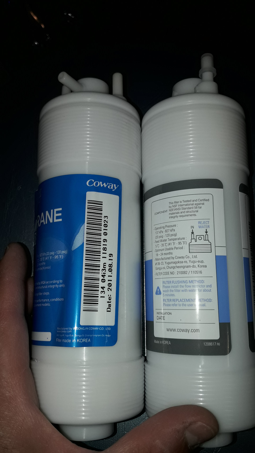

Однозначно это устройство, вернее фильтром его не назовешь, это система очистки воды гораздо лучше какого-нибудь Аквафор за 3.000 руб с тремя ступенями очистки. Тут без сомнения Небо и земля.

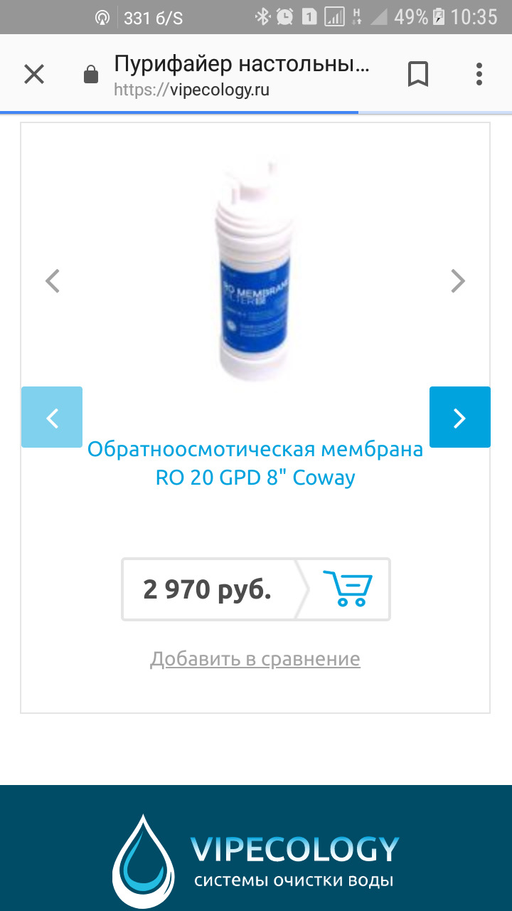

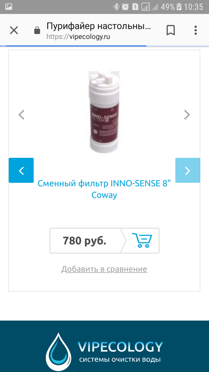

И каким-то случайным образом я наткнулся на систему очистки воды Корейской марки
ПУРИФАЙЕР COWAY P-220L

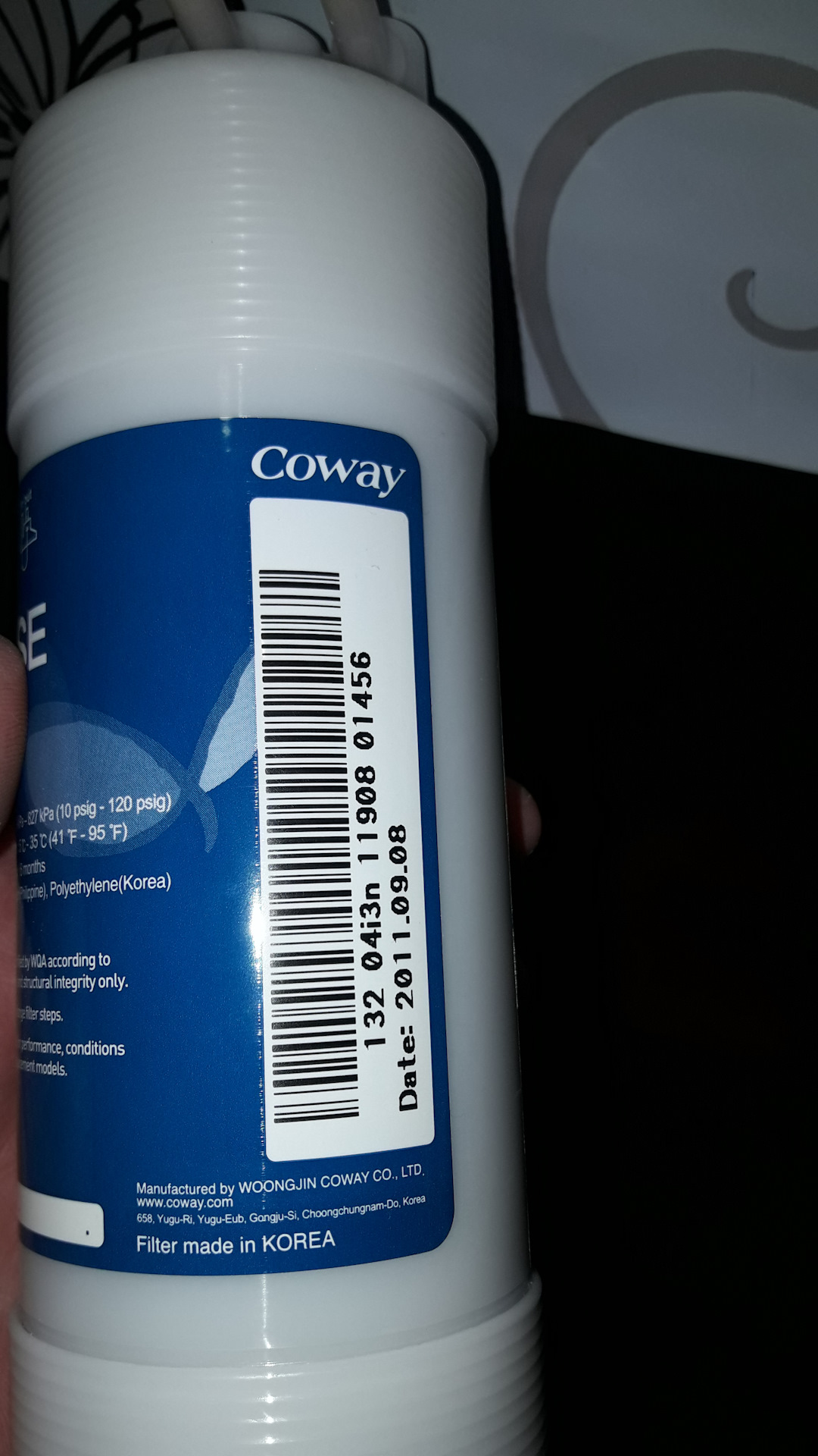

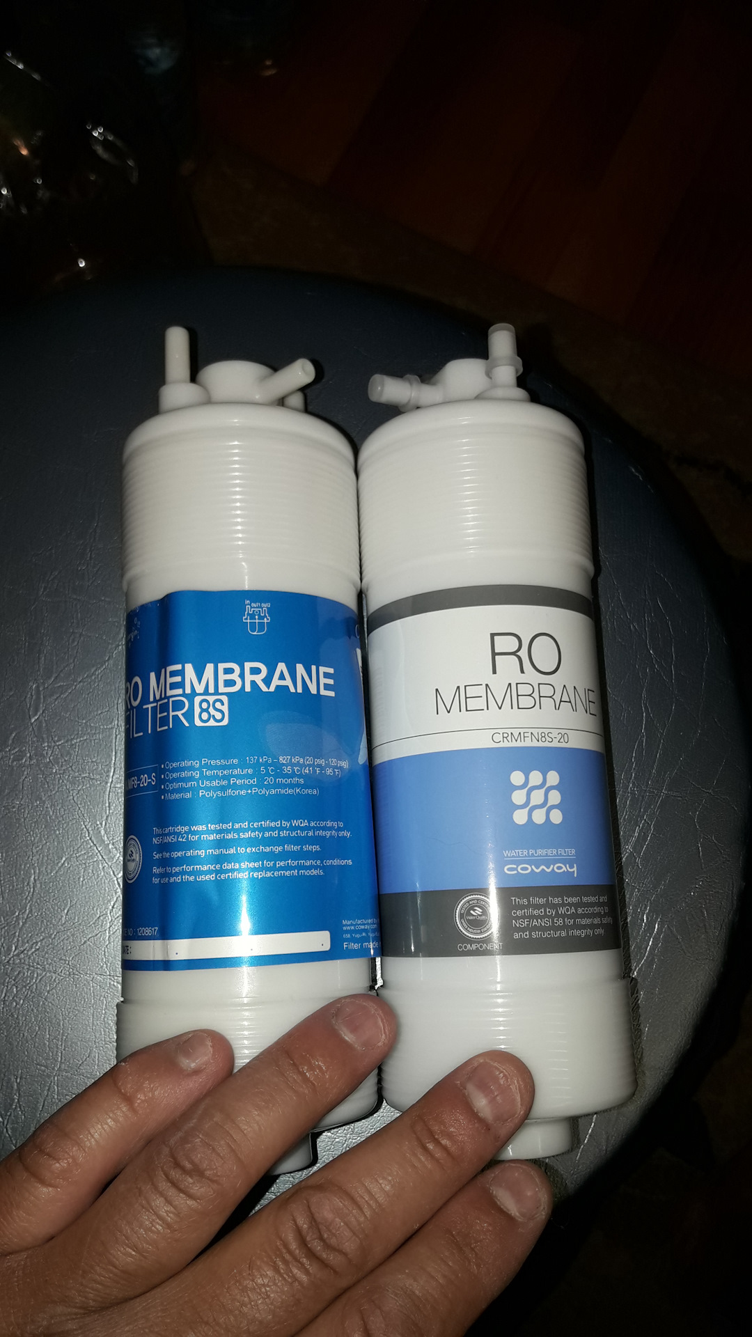

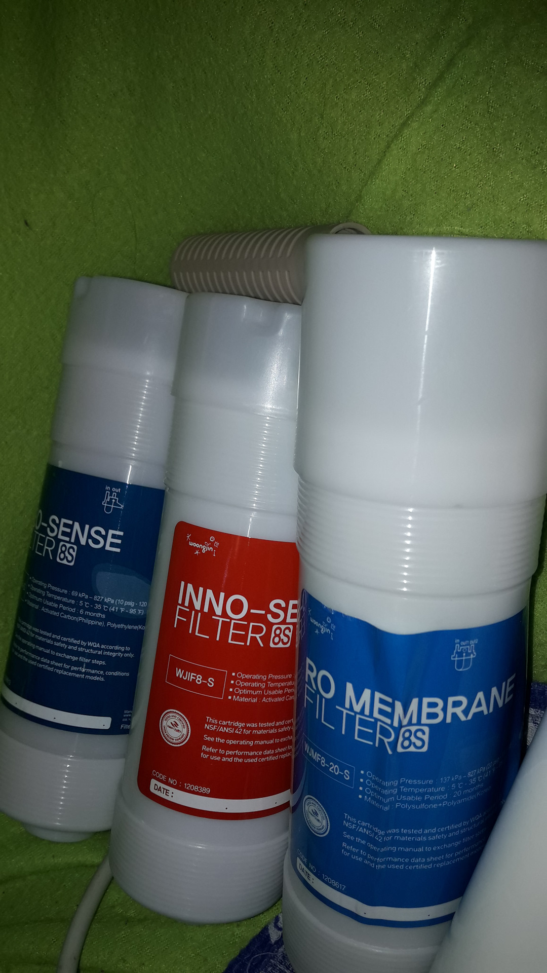

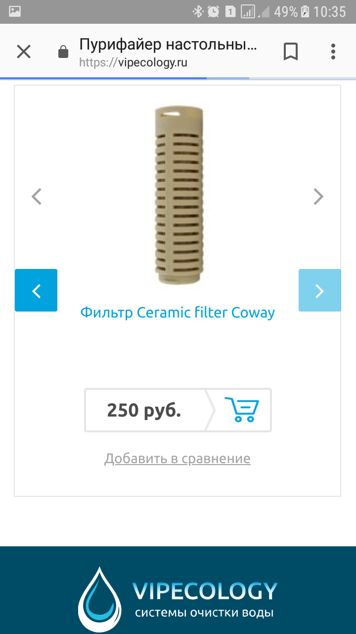

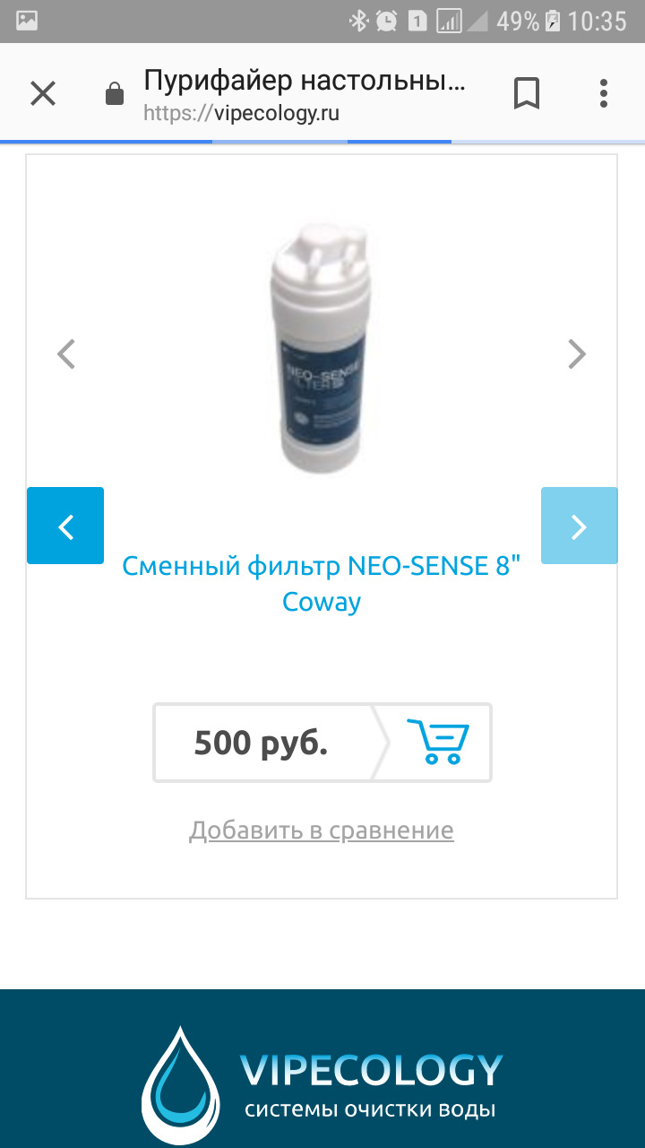

Вот в этом замечательном интернет-магазине и всё мне стало ясно фильтры идентичные и той же самой марки только стоит комплект не 15000тыс руб. А 4500 тыс руб.
Комплект аналогичных фильтров вернее это всё есть оригинал только не в упаковке zepter
Ну собственно Вот так я раскусил эту компанию естественно Всё поменял сам за полчаса пьём и наслаждаемся чистой водой

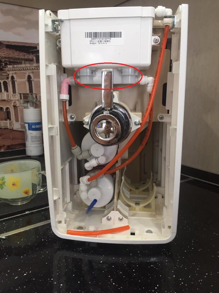

Вот и мне такой фильтр подарили
Сразу после установки, включил воду и через 2-3 часа он начал подтекать с днища, снял крышку и стало понятно, что это коробка сверху спереди, откуда слив идет в канализацию (в интернете прочитал, что это вроде бы редуктор называется, но хз). В общем вода как будто накапливается в нем и через круглую мембрану сверху начинает сочиться…
Не подскажете в чем может быть проблема?
PS! У меня есть предположение, что так как я не обрезал трубку слива, а оставил ее в родной длине, т.е. она лежит под раковиной в смотанном виде, то давление не позволяет спустить воду, но в инструкции я такого комментария не нашел. Что думаете? или проблема все-таки в другом?
Он не может подтекать, если все шланги, все на месте, проверьте все. Там ничего сложного, там стоит регулятор давления по идеям, техника надёжная, не должно такого быть? Вызовите установщика, проблемы же нету, ну, отдадите ему там 500 р за вызов. Ну по крайней мере озвучат проблему, если, как говорится, самому не сообразить, ну, блин, я бы вызвал, ну а что, куда деваться? Я не могу так досконально вникнуть на словах это надо же смотреть.

А как называется вот эта часть? У меня в ней микротрещина появилась и сифонит вода втихаря. Её можно купить где-то или заменить на аналог?
Пробовал клеить. Месяца 3-4 держит и опять сопатит.
Честно не знаю как это сейчас всё исправить, купити кавей-220 это по идее регулятор давления так понимаю

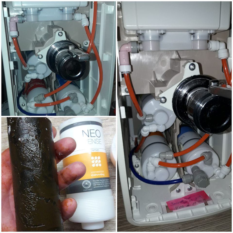

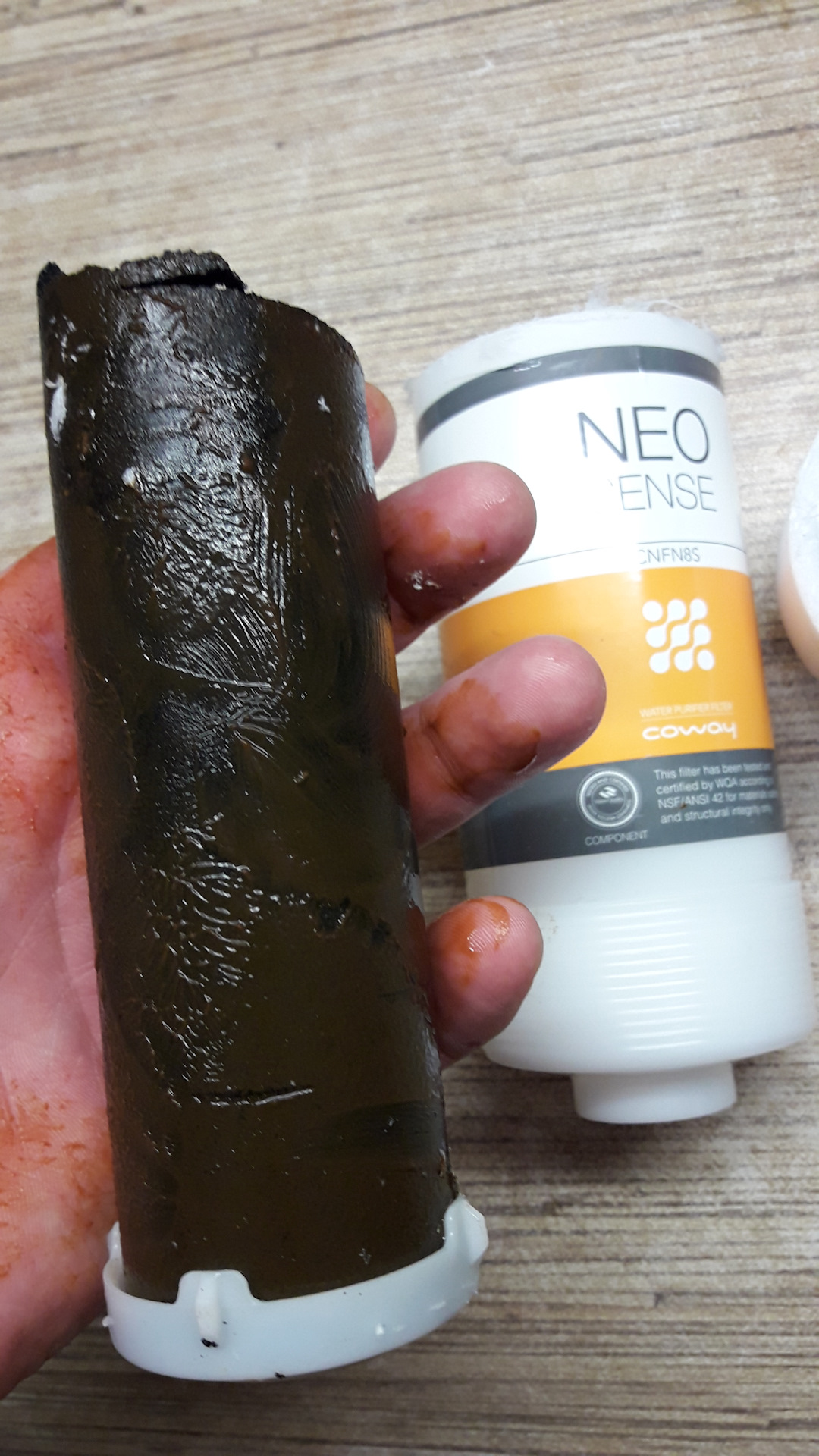

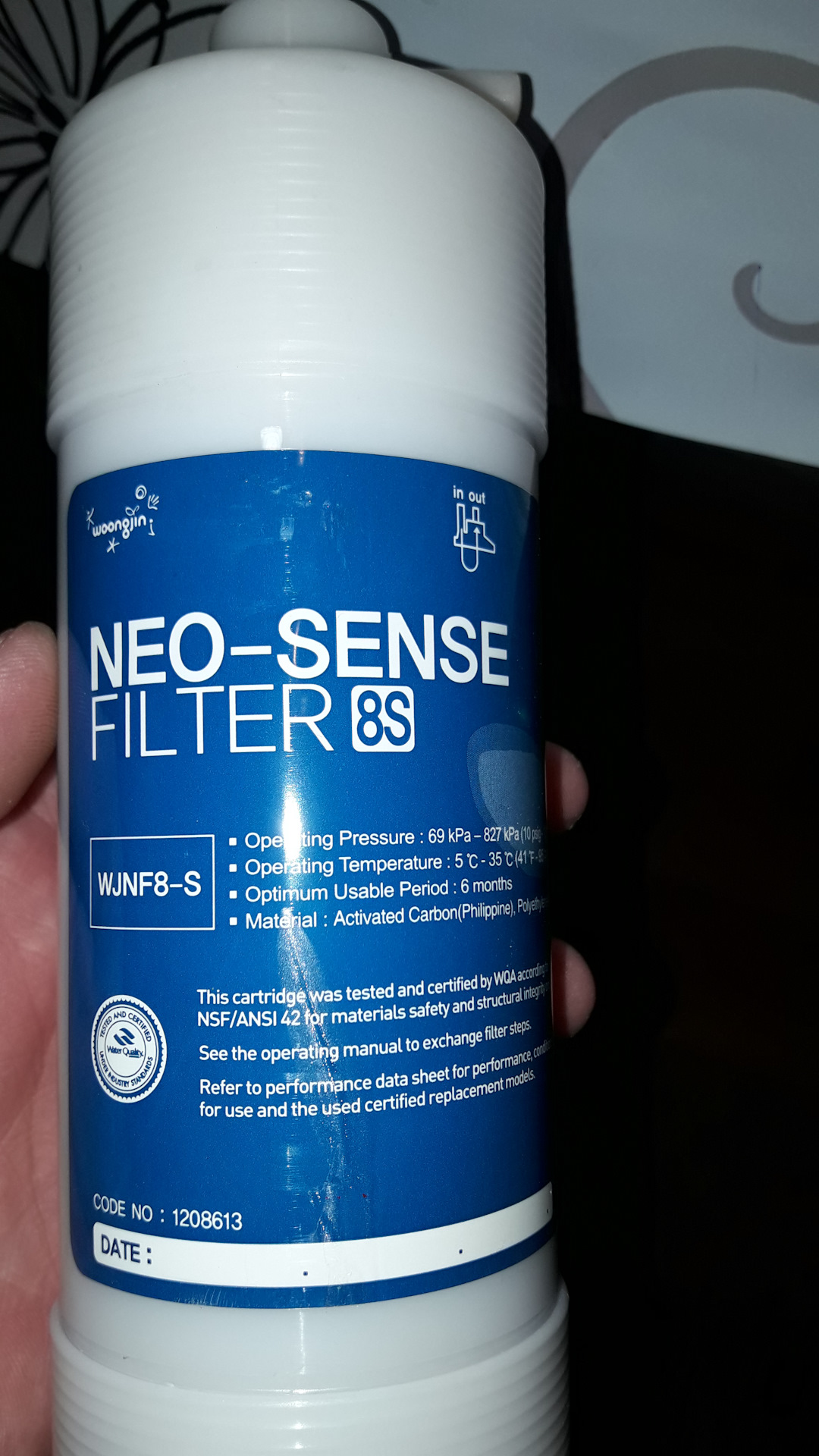

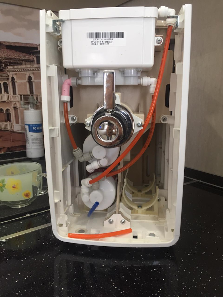

Вот тоже один раз я накосячил поставил неправильно Иno с Neo перепутал, на правой фото правильно. 🙄
Парни, подскажите слив (дренаж) должен постоянно работать? У меня капает не переставая. Если это не нормально что смотреть что менять?
Но он не переставая копать не может до того момента пока не заполнится 4л бачок. Допустим утром послушайте будет журчать не будет до утра то я думаю что уже полный бачок должен быть хотя с новыми фильтрами он наполняется за 20 минут не больше.
В общем разобрался. Фильтр не мой. Кто-то переставил местами трубки подачи и дренаж. Причем намеренно, случайно там так не сделать, будут торчать сзади на разную длинну. Я подключил по цветам, синий-синий подача и рыжий-рыжий слив. Оставил на ночь, утром увидел что потек. Снечала подумал на регулятор (коробка белая, три трубки входят и с бачком соединен). Но потом посмотрел по схеме и понял что нео-сенс фильтр у меня стоит в самом конце и фильтрует воду утекающую в канализацию. А вот если трубки подключить синяя-рыжая и рыжая-синяя то всё стаёт правильно. Я про соединение снаружи корпуса там у меня стоит 2 уголка с быстросъемами. Дак вот, подозреваю что прежним хозяевам эти трубки перепутали намеренно те кто менял картриджи. С целью наживы. Если фильтр отключить (снять трубки) а потом подключать будет другой человек (по цветам трубок-логично же) то при заполнении бачка фильтр потечет как произошло у меня. По окончании гарантии хозяйка или хозяин-юзер вызовет того техника кто им этот фильтр ставил. А как я понял впаривали и соответственно ставили эти фильтры те ещё лохотронщики. Всякие пылесосы со сковородками они же втридорога продавали ходили по квартирам. П*******))). Тут в посте тоже кто-то писал фильтр не правильно стоял, не исключаю подобный вариант.
Как поменял трубки течь перестало. Проверил налив полный бак простой воды и включив-все работает. Но наполняет оооочень медленно. За рабочий день стакана 2. И вкус не чувствуется. Буду менять фильтра весь комплект на ковеевские скорее всего. Позже может быть переделаю обратный осмос на стандартный картридж.
После замены 20-30мин у меня. А когда был подзабит то 700грамовая банка за ночь, потом, пол стакана за ночь, и волбще stop, я про оригинальные фильтры отработали 3 года первый раз когда были.
