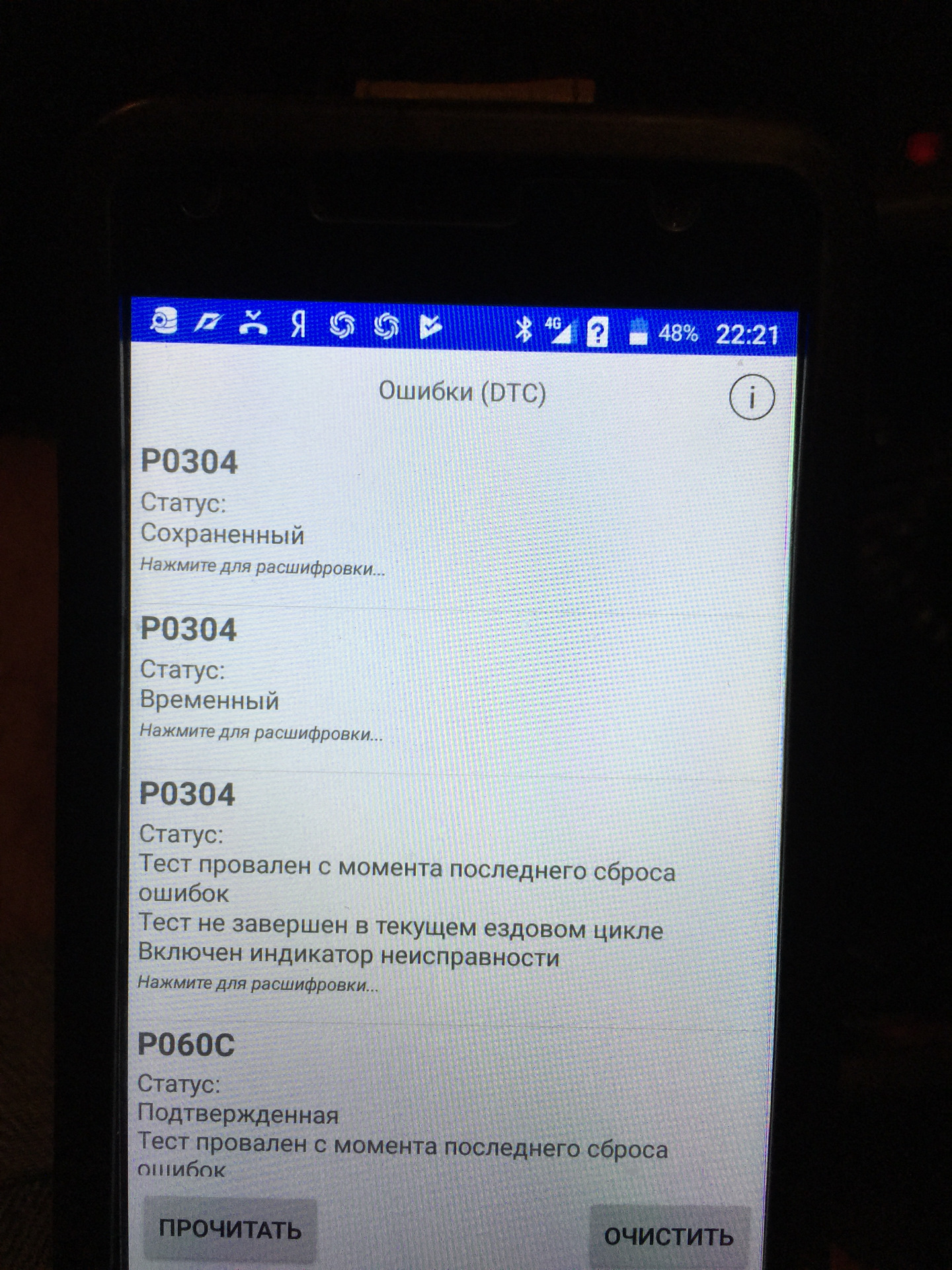

Начались не значительные провалы(дерганья) не зависимо от нажатия педали газа. Затем они участились и местам начал промаргивать чек(но не загорался). Подумал свечи, но как то обидно даже стало, покупал оригинал иридиевые 1800 руб за комплект, а отъездили они только 18 тыс. Купил новые свечи аналоги по 250 руб. за шт., поставил проблема не ушла, начал гореть чек, через обд 2 посмотрел постоянно выскакивала ошибка p0304 — проскок в 4 цилиндре. Перебрал все варианты, но решил с самого дешевого, снял вв провод и прочистил ту часть которая одевается на свечу, поставил назад, скинул ошибку. Проблема ушла, хорошего полёта.
