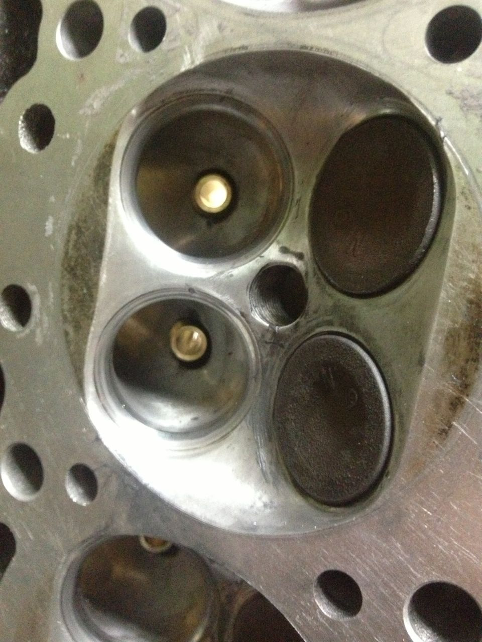

Теперь анализируем написанное и смотрим на фото, только сильно не смейтесь, кто понимает в чем полная лажа.
Пункты 1, 2 опустим от обсуждения, чисто профессиональный портинг тут не поспоришь, ни больше ни меньше, все ок.) Вот пункт 3 сразу вызывает многочисленные вопросы, интересно как он выводил соосность седел и клапанов, до этого видимо у него клапана по седлам не попадали. Тут ДС видимо решило ляпнуть что-то умное, но мимо.)
Пункт 4 очень интересный, радиусные фаски очень хорошо, только на фото их нет, видимо ДС даже не знает что это такое ну и соответственно что они дают, в чем преимущество, но зато они есть.)
Пункт 5 бронзовые направляшки, ну ок. Если все на том же уровне как по предыдущим пунктам, то самое главное чтоб они не вывалились.
Пункт 6, установлены клапаны +1 мм. Вот тут самый фэйл. ГБЦ осталась на родных седлах а клапана добавили +1. То есть нет абсолютно никакого понимания как происходит продувка, из чего образуется клапанная щель, какие параметры влияют на плюс — минус. Объясняю ДС, поставив клапана +1 на родные седла, ты не то что улучшил, ты ухудшил продувку своей ГБЦ, клапанную щель уменьшил, рисовать как школьнику эскизы не буду, подумай сам. Эти элементарные вещи понимает любой грамотный человек который подготавливает моторы, но тут как видим не тот случай.)
Пункт 6, шлифанул, без комментариев.

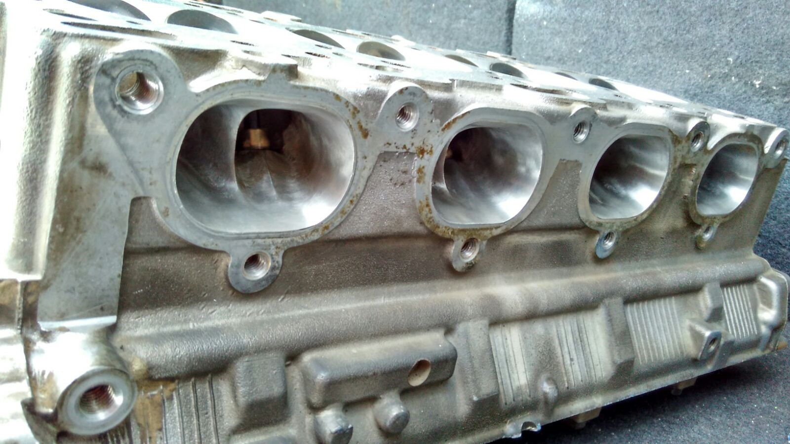

Теперь смотрим еще одно фото этой ГБЦ:
Как видим профессиональный портинг выпускных каналов.) Распилены окна выпуска под окна выпускного коллектора без ступеньки.) Ну что можно сказать…"специалист" никогда не крутил свои моторы на стендах без этого распила и с ним. Честно скажем ДС, вообще, на стендах не был, но зато смелости хватило все Московские стенды обвинить во лжи, не находите перекосы?!)
Так вот пропуская этот момент, раз у ДС нет стенда и он на них не был, подсказываю ему, что разница будет в нижнем диапазоне графика кривой момента и мощности в пользу нераспиленного варианта. Такие варианты проходили еще 20 лет назад, крутя моторы с такими головками, но тут "специалист" же самый умный.)
С этой ГБЦ что по фоткам видно и описанию пока все.)

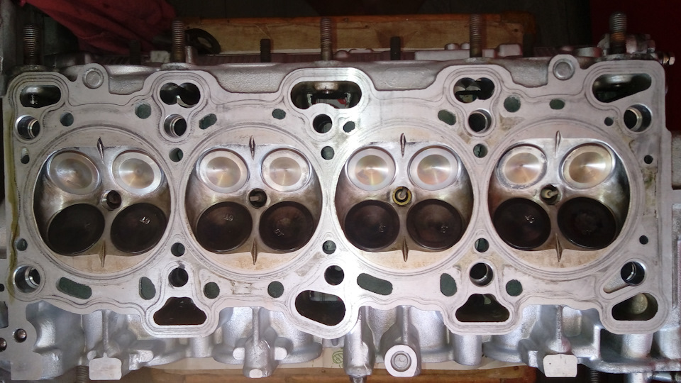

Но вот еще его одна ГБЦ, смотрим фото, только опять не смеемся от грамотности запилов.
Ну что тут можно прокомментировать ), видим специально сделанные детонационные щели, очень смешно…грань детона у этой ГБЦ будет наступать гораздо раньше, чем было бы как в стоке. Тут даже экспериментов не надо делать, видимо нет элементарного понимания как правильно должно быть и как все работает внутри цилиндра, явно прослеживается слабоумее у "специалиста".

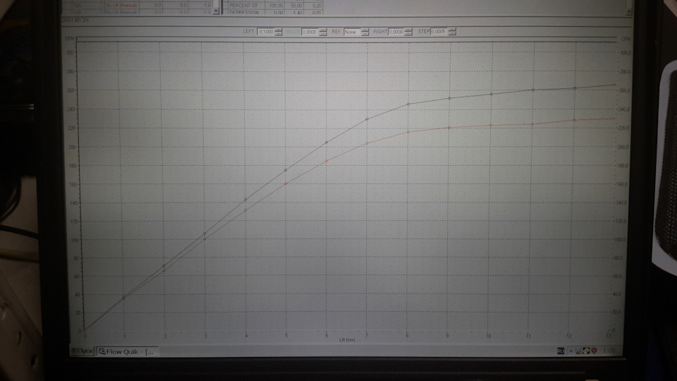

Не понятно почему не возможно поставить клапан +1, если сток седло по диаметру не меньше диаметра клапана и получить прирост CFM.
Клапан можно поставить +1, но надо менять и седла +1.
А только поменяв клапан +1 со стандартным седлом у вас в камере сгорания клапанная щель на низких подъемах будет меньше. По рис в точке 8 расстояние будет меньше.
Величина клапанной щели, никак не зависит от кс. А при седле +1 стенка дальше не будет.
При седле +1 величина 7 и 6 будет больше, а 8 меньше так и останется с большим клапаном.
В этой гбц место 8 занимает не больше 90° седла. Но при чем тут замена седла + 1, откуда улучшение.
В большинстве ГБЦ нет смысла переходить на больший клапан без увеличения седла, исключения конечно есть, смотреть по месту надо. Но большая шляпа клапана при постоянном седле всегда будет только ухудшать продувку, потоку воздуха сложнее огибать большую площадь шляпы клапана.
Нет такой зависимости. Седло увеличивают для механической надёжности и теплоотдачи.
И пропускной способности, увеличиваем клапанную щель.

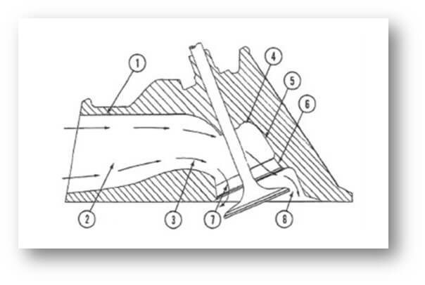

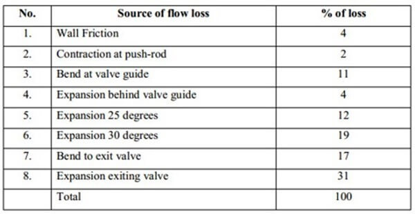

Вот величины значимости продувки.
По предыдущей картинке увеличьте только клапан, потом клапан и седло. Только с увеличенным клапаном будет минус.
Еще раз повторяю, выход канала определяется седлом, пусть мы его не меняем, а дальше потоку воздуха надо облетать маленький или большой клапан, так большой ему труднее облетать.
Никогда с маленьким клапаном не получишь больше CFM, чем с большим. И мы наверное о разном говорим про седло +1, я о наружном диаметре, а ты о внутреннем. У большого клапана, щель больше, а следовательно пропускная способность больше.
Не так. Большой клапан позволит работать с большим седлом и будет приход в CFM. Большой клапан и стандартное седло, пропускная способность определилась выходом или входом в канал — это седло, при том что огибать больший клапан труднее впускному и выпускному потоку.
Стандартное седло хоть ты увеличивай клапан, плюса не будет, а будет минус, если не работать с седлом в плане расточки и перерезании фасок.
Так перерезание и радиусные фаски обязательны. Это даже не требует обсуждения.
Shs512

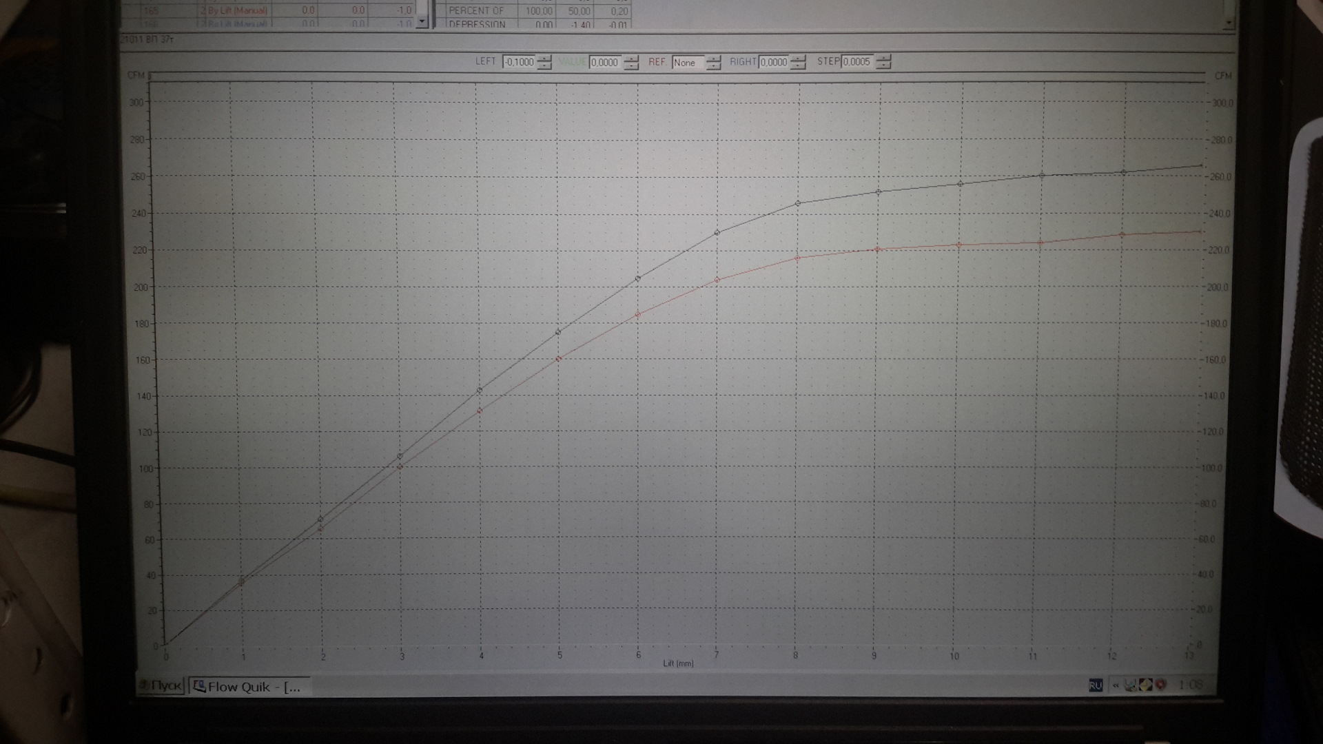

Продувка впуска в CFM. Красный клапан Ф 34 и канал сток, чёрный клапан +1, седло сток доработанное.
Как бы все ок, работа с седлом и дало приход, а больший клапан только лишь позволил перенарезать запорную фаску. Но без работы с седлом на большем клапане будет минус.
Еще есть такой момент с сильно доработанными тонкими сток седлами. При высоком ЕГТ они могут провалиться глубже в канал и/или лопнуть. Так что во всем должна быть определенная мера, лучше исходя из предыдущего опыта, а не пальцем в небо.
Продувка головки, это как замер мощности на стенде, им нельзя не верить.
Shs512
На графике прибавка за счет большого клапана и других фасок но без увеличения внутреннего диаметра седла. Моторы для гонок, нам нужна надёжность,
