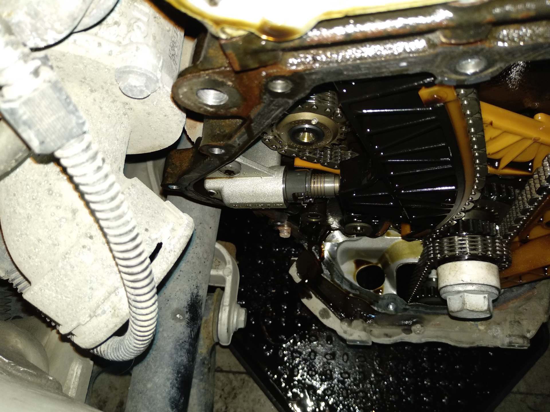

Стоит старая цепка:

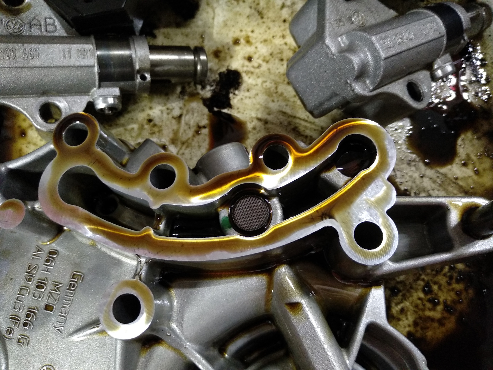

Натяжитель новый, и вылезло практически пять кановок, по TPI можно ездить, а можно и заменить. Кто то гоняет и до 9 канавок, но это их личное дело %):
Сеточка на месте, что тоже является плюсиком к спокойствию и к пониманию, что машинка правильно эксплуатируется:

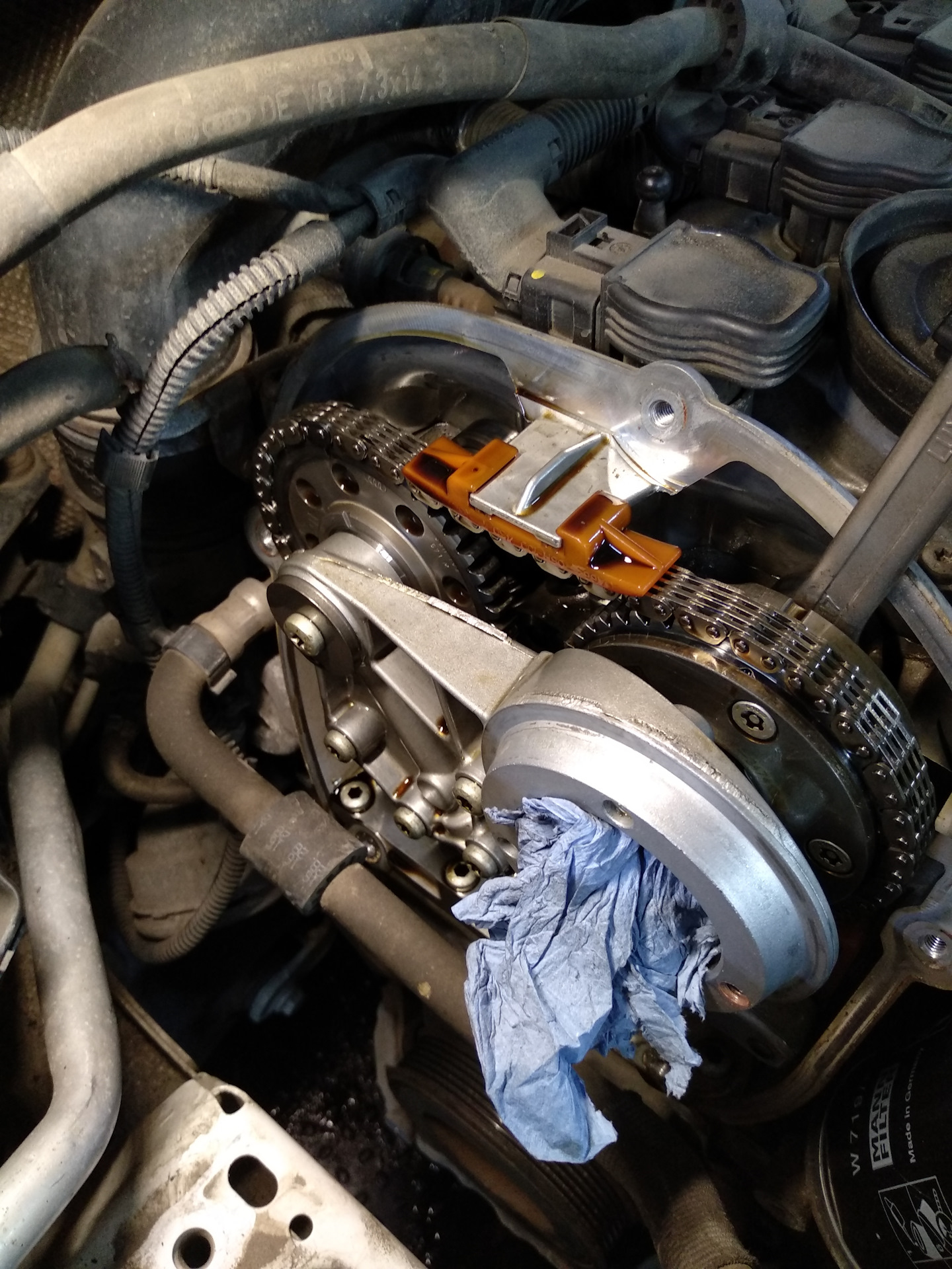

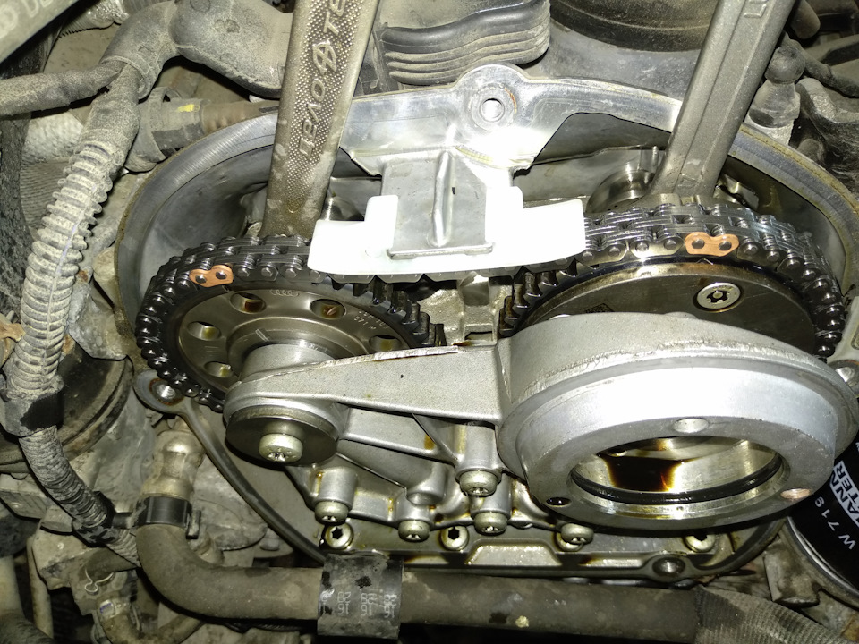

Новая цепь и перспектива еще 100 — 120 т.км. катать без заморочек:
После замены цепи проехал 2 т.км. Двигатель не то чтобы "шуршит", он начал заново "притираться" или "обкатываться" что ли. Работает все ровно и степенно, ничего не течет, масло на месте, подтеков нет.

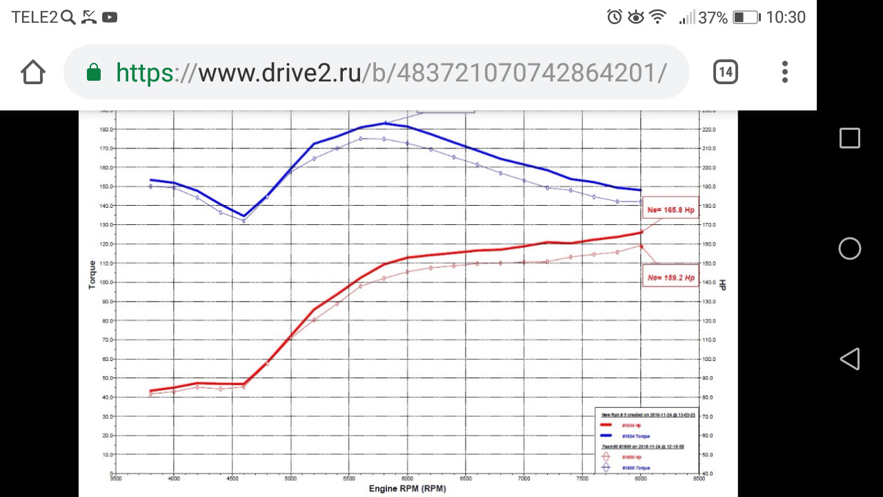

ЗЫ Александр подогнал "активатор топлива" . И эта штука действительно РАБОТАЕТ! При скорости 150 км/ч по ровной дороге БК показывал расход в 8,8 литров на сотку! Ну и разгон более плавный, либо более четкий, если "тапок в пол".

График примерно показывает разницу, на графике 4 % добавки мощности и момента, но это боевая спортивная машина с заранее максимальной мощностью, так называемый потолок мощности и момента удалось поднять на 4 %…
