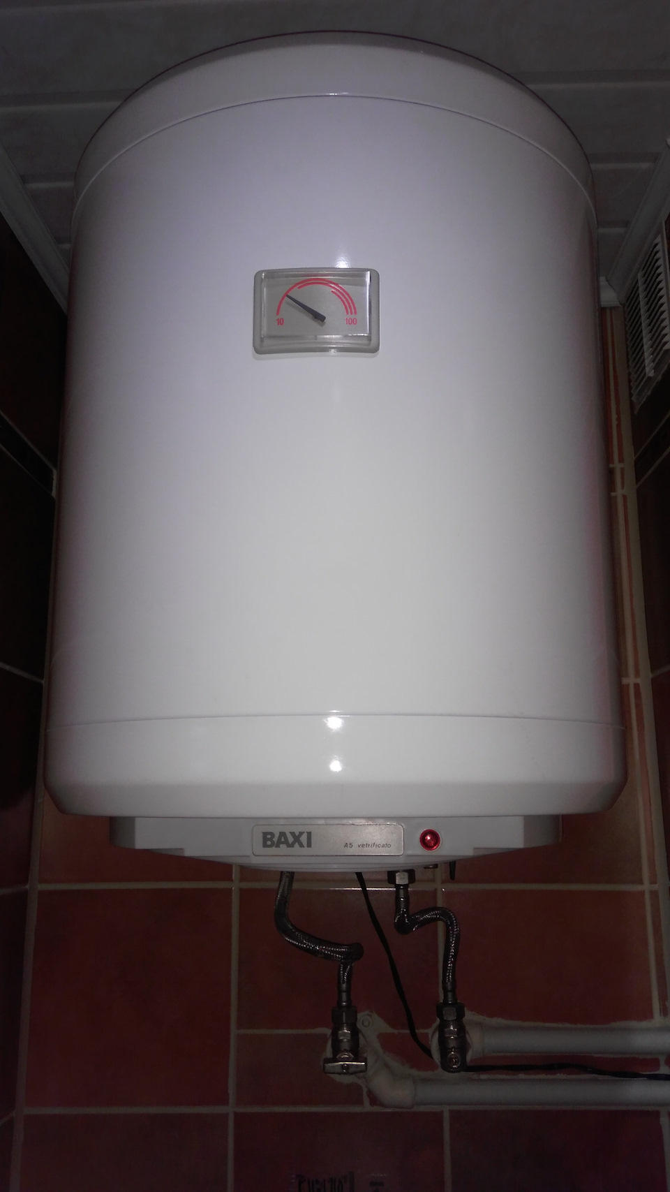

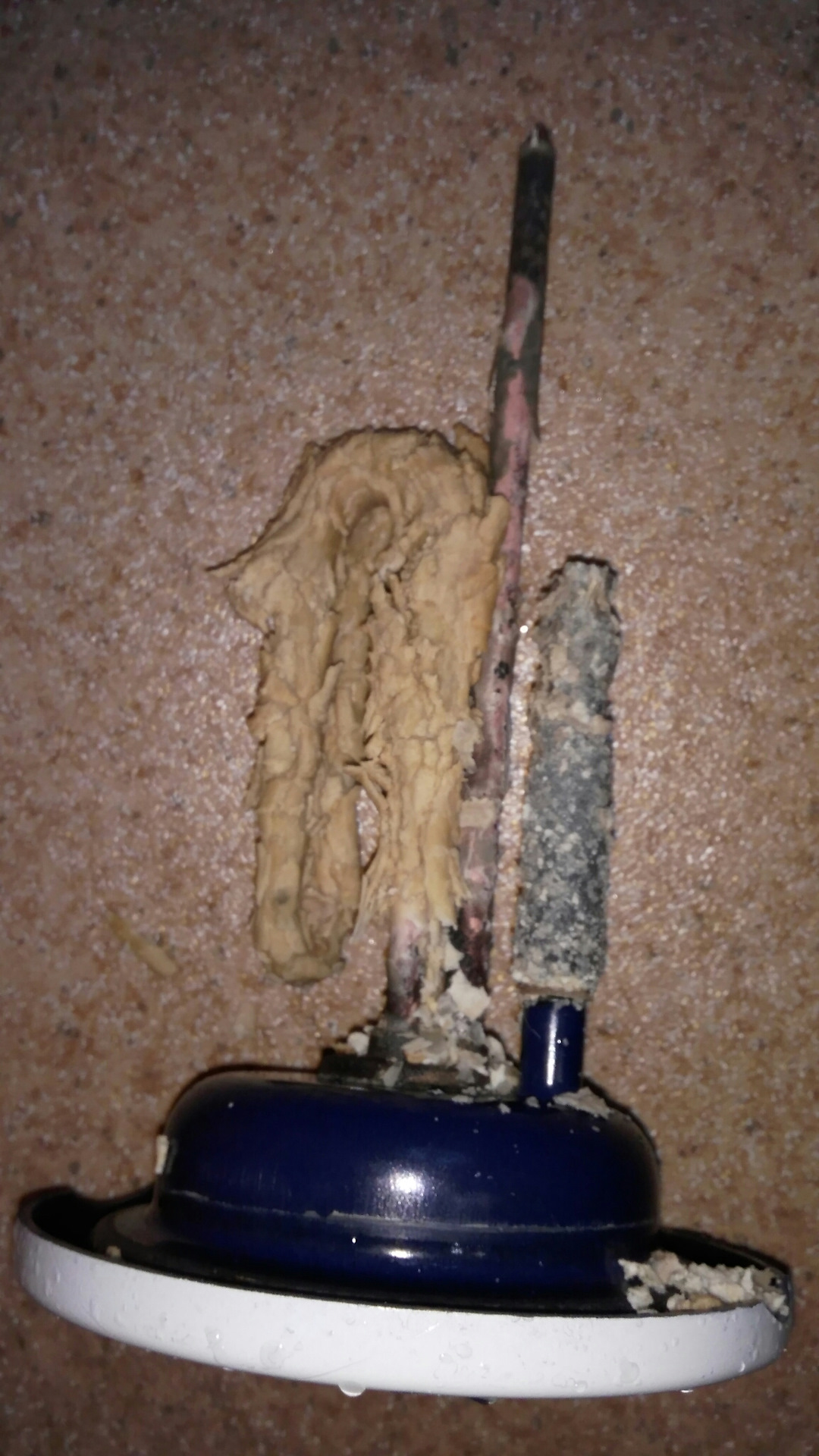

Решил почистить бак водонагревателя BAXI А5 от накипи, так как висит он хз сколько лет(купили квартиру уже с ним) на тэне и в самом баке было очень много накипи, набралось где-то с полведра.Сам тэн очистил сначала руками от накипи, затем положил его в ёмкость с раствором лимонный кислоты, защитный анод еще цел, менять пока не стал.
