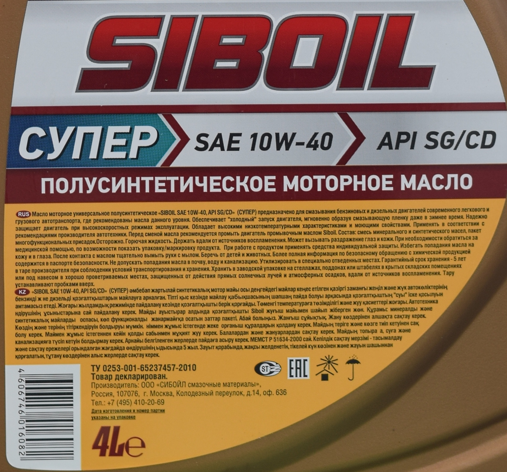

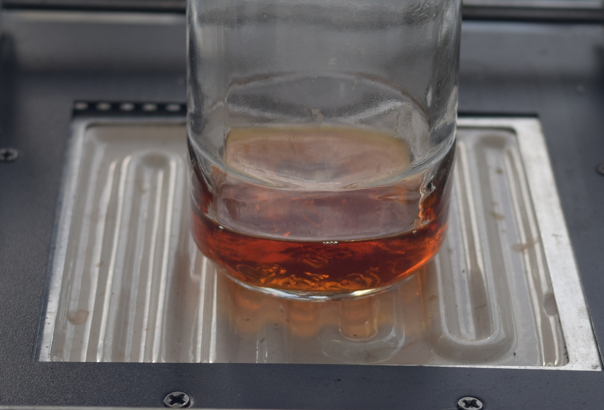

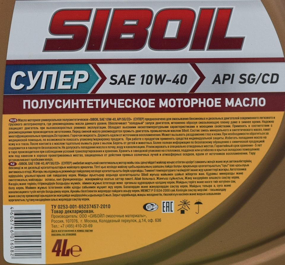

Посмотрим на экстремально дешевое масло Siboil Супер 10W40 SG/CD г. Москва.

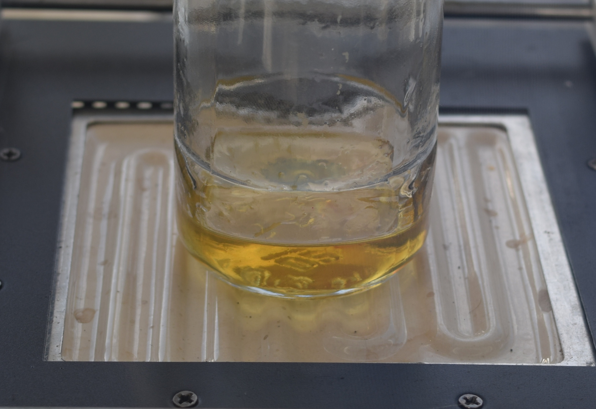

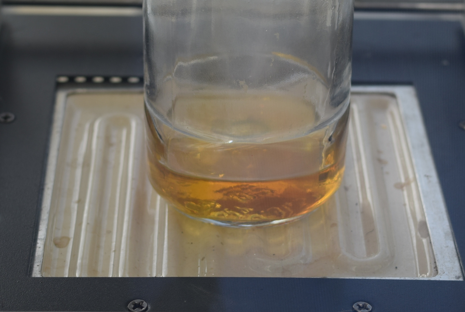

Масло на старте, светлое и почти прозрачное, хотя немного "мутняка" есть

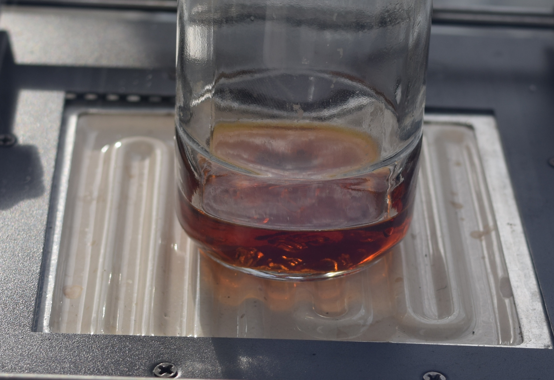

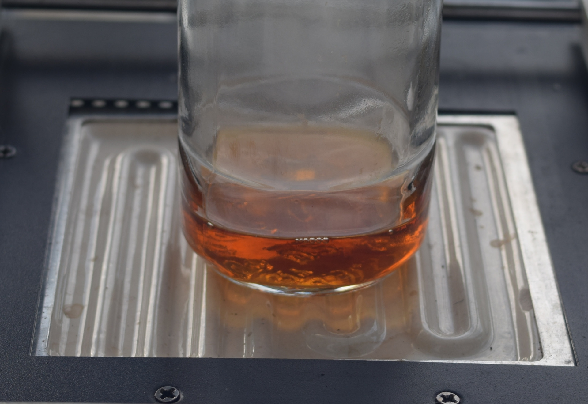

Прошло 10 минут, масло лишь изменило оттенок, не закипело и немного дымит
Прошло 20 минут, наконец немного потемнело, больше дыма и небольшое кипение
Прошло 30 минут, цвет практически не изменился, масло так и не потемнело
Заканчиваем тест, даем маслу остыть, еще чуть потемнело, но испарилось слабо

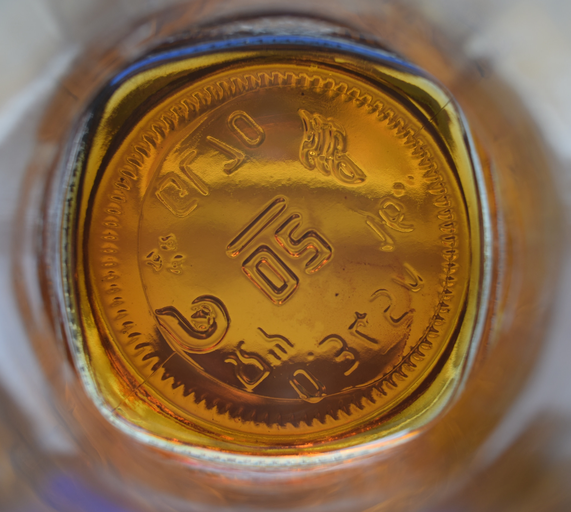

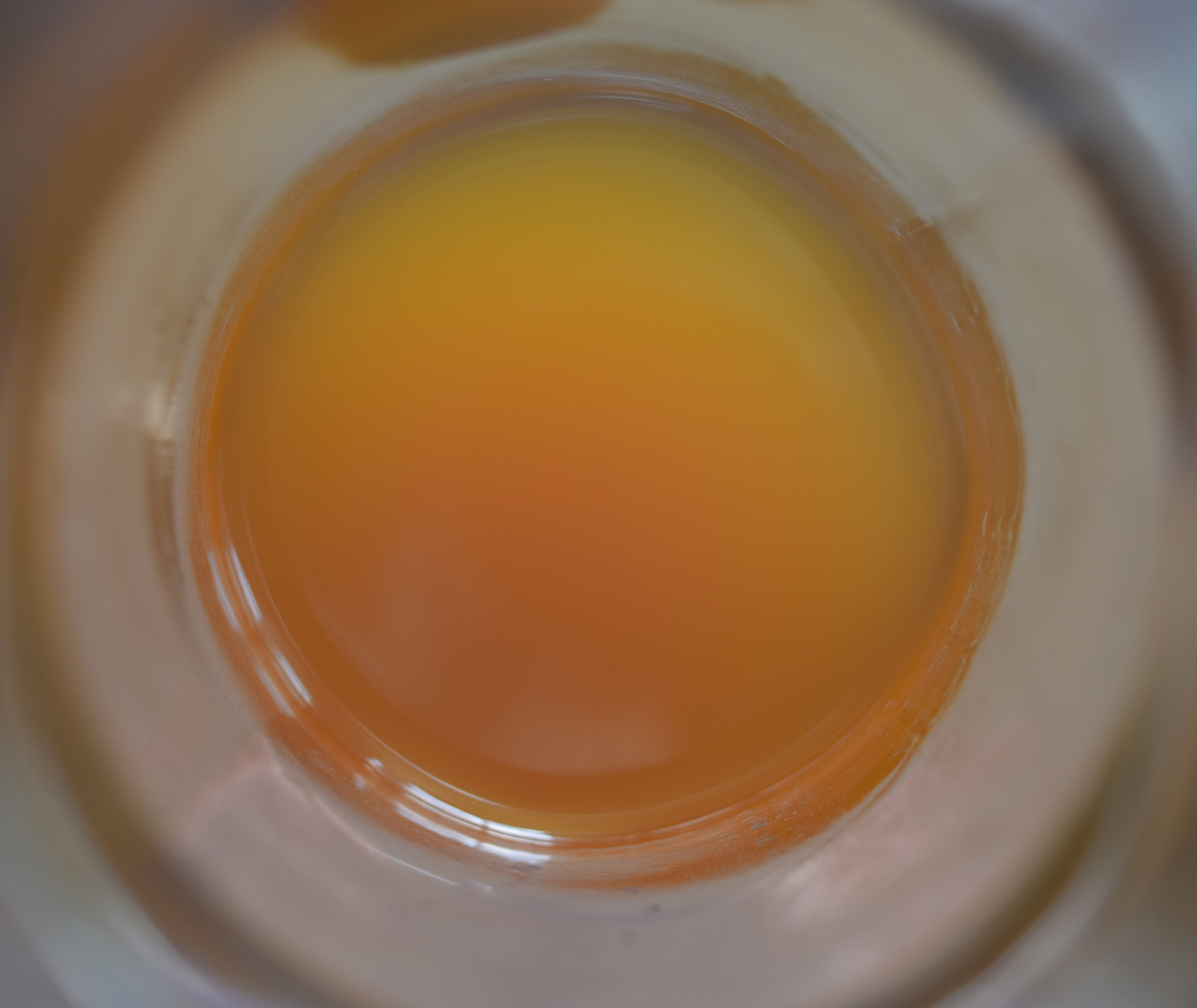

Осмотрим прозрачность — вид как будто только что налили, полная прозрачность!

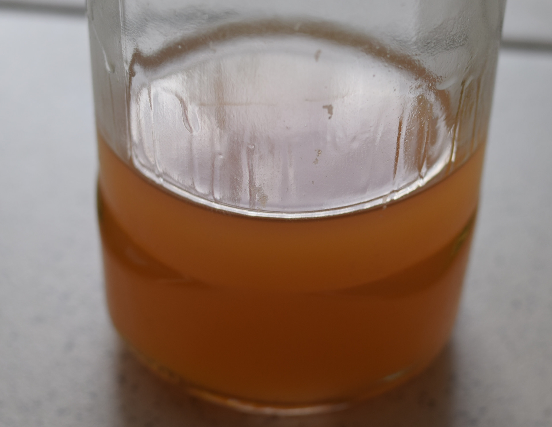

Оценим раствор — очень светлый и немного мутный, действительно полусинтетика!
У меня слов нет, масло не чернеет, не испаряется, переживает 370С с легкостью!
Единственное — при испарении запах стоял мощный, конкретно жженой резиной…

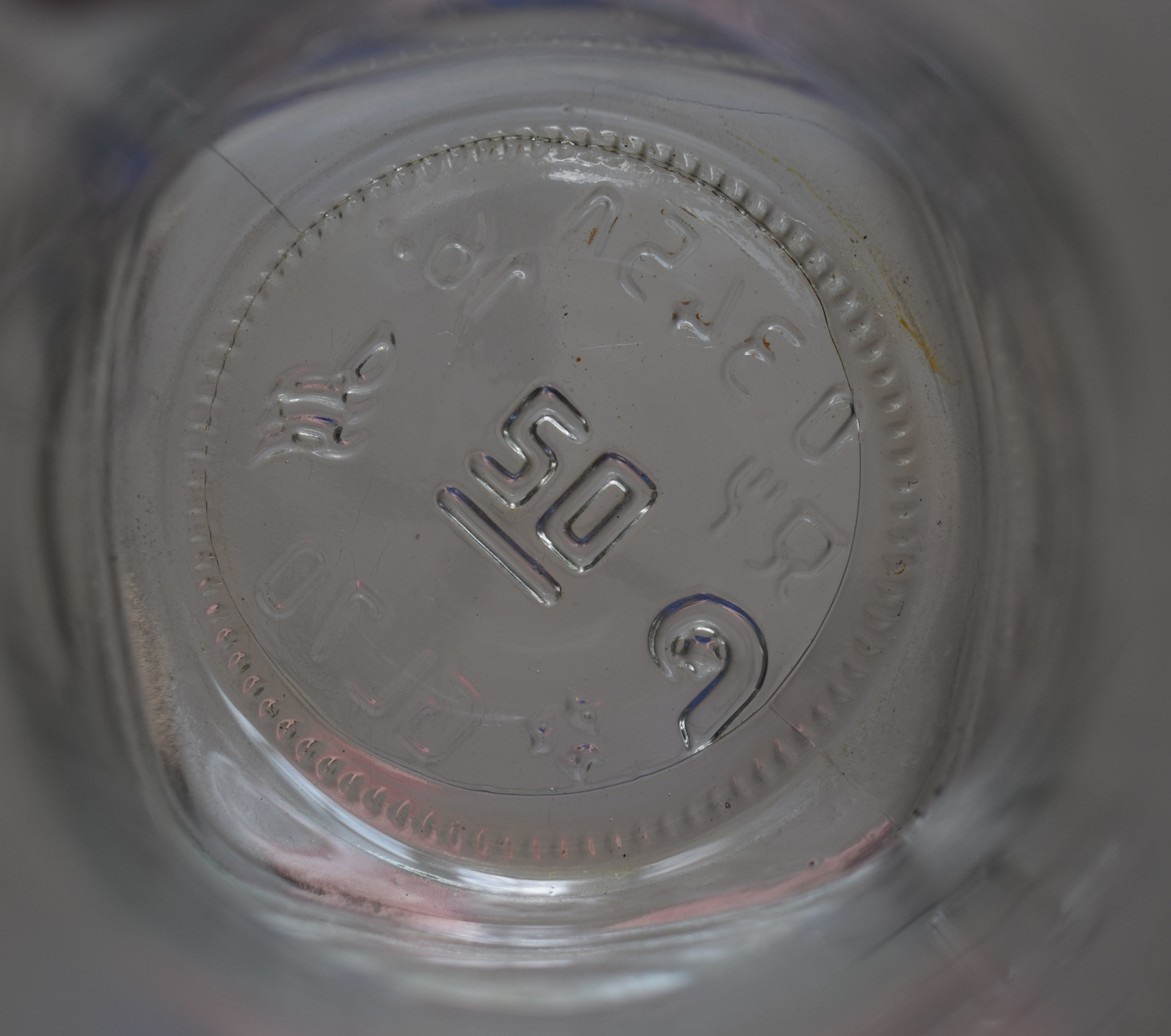

В баночке после удаления растворителя — никаких следов не осталось
Рассмотрим крохи параметров, накопанные по просторам интернета по этому маслу
SG/CD — соответствует
Базовая основа полусинтетика — какая-то доля гидрокрекинга есть, в основном минералка
Вязкость при 40С, сСт 100,85 высокая вязкость, масло не отличается экономичностью
Вязкость при 100С, сСт 14,39 нормальная вязкость, хорошая защита от износа
Температура застывания, С -37C нормальная температура для дешевого 10W40
Температура вспышки, С 222C все-таки в основном минералка, не высокая
Вязкость CCS, мПа*с 7660(-25) небольшой завал, но до -25С проблем не будет
Фосфор, ppm 900 нормальное содержание фосфора, не урезанный пакет
Цинк, ppm 1100 отличное содержание ZDDP подойдет даже для дизелей
Индекс вязкости 147 нормальный для минеральной базы в основном
Температурный диапазон 259C нормальный для такого масла
Цена 4л 350р экстремально низкая цена 10W40

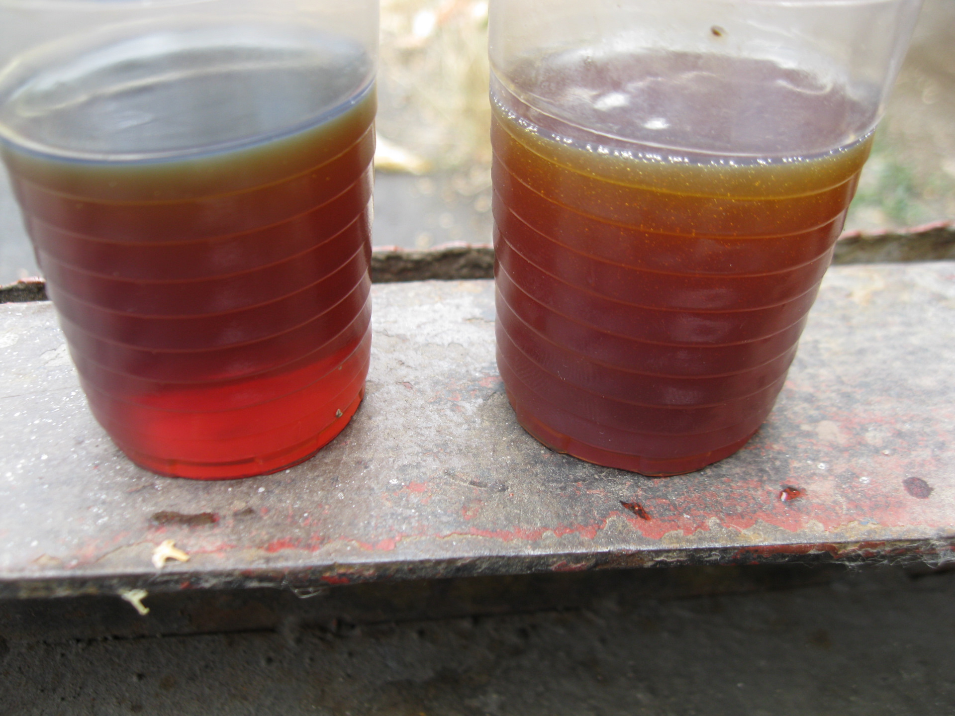

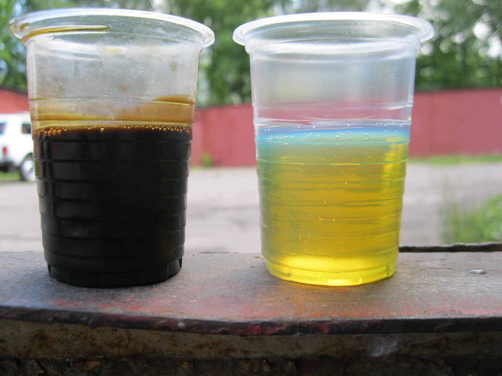

Сегодня заливал Siboil 10W-40.
Оно у меня стояло в гараже пару недель после покупки.
Странно,
что при заливке в мотор, с канистры идёт сначала масло прозрачное, с вишнёвым оттенком. Ближе ко дну — более мутное, со сгустками.
Вот фото масло из одной фляги 4 л.(отлил) Слева — верхний слой. Справа — ближе ко дну канистры.:

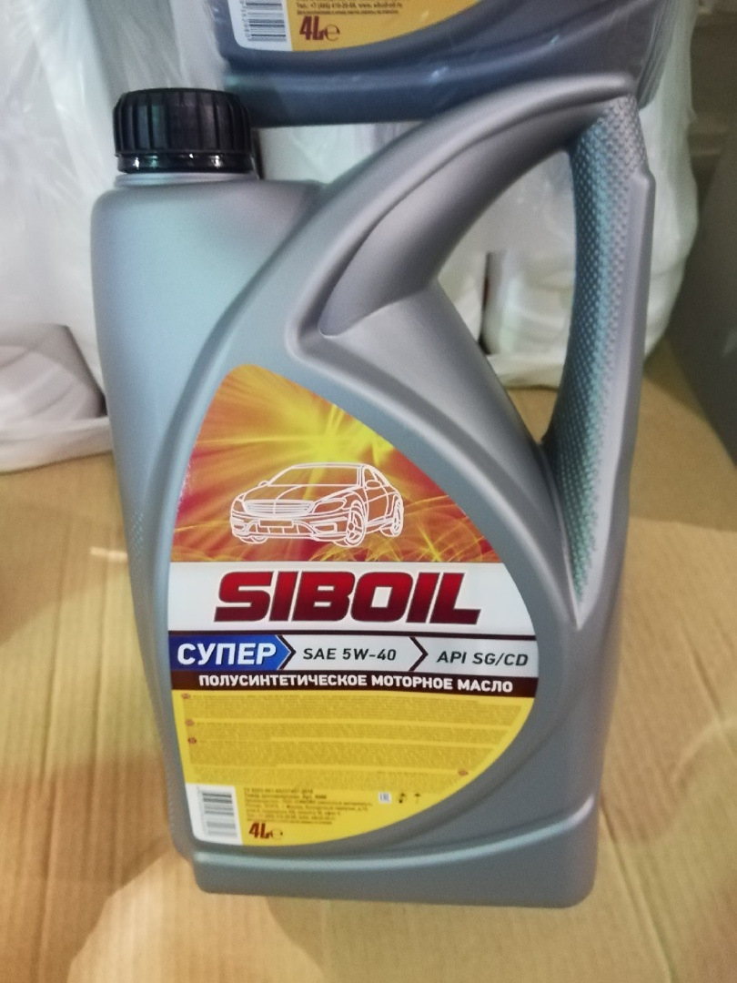

Вроде оно, канистра только серая

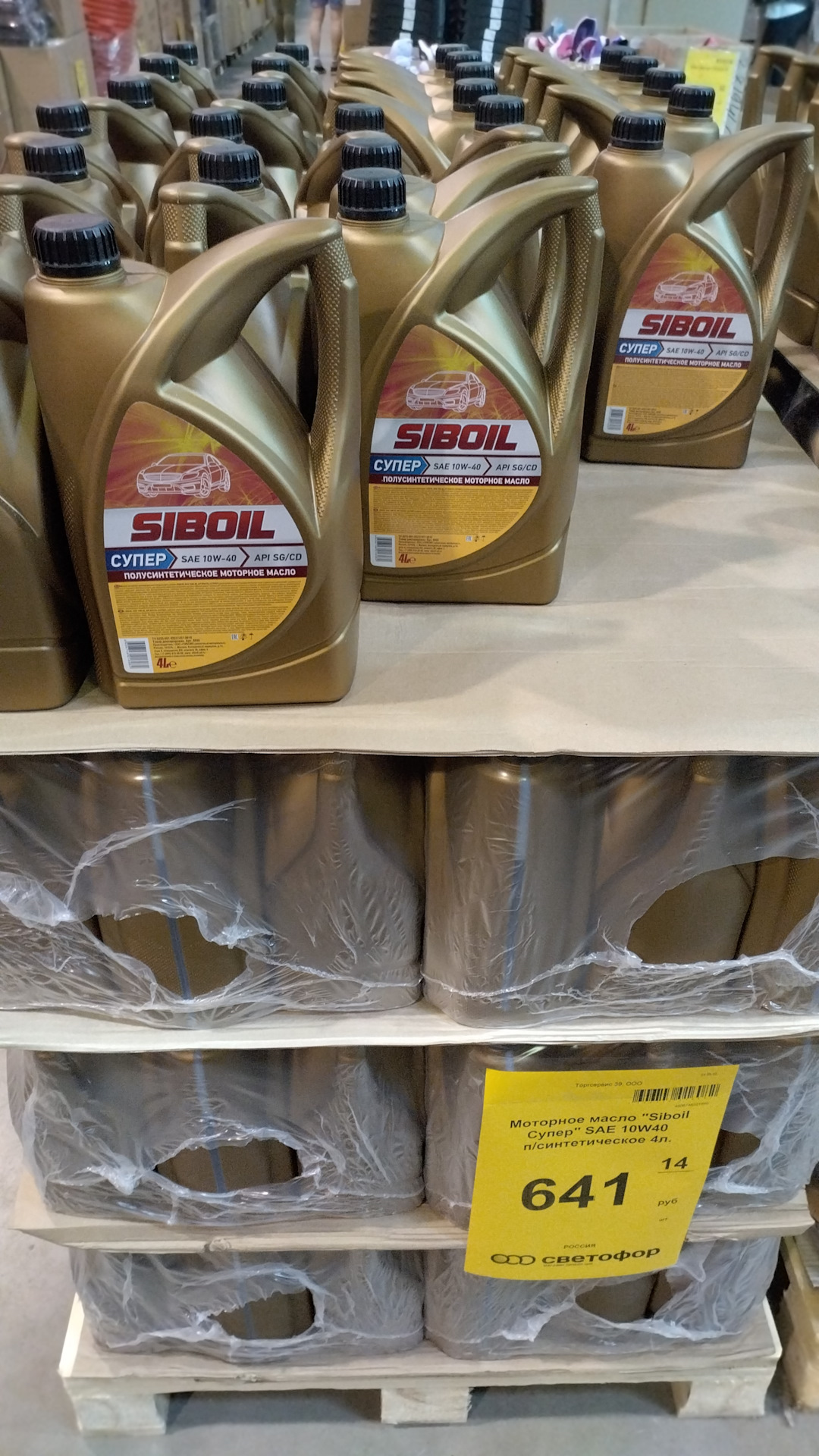

Сегодня в Светофоре в г.Калуга, подорожало однако…
Сегодня купил по цене 589р.- 4л., магаз Светофор, 23апр.2022г. 👍

"Оценим раствор — очень светлый и немного мутный, действительно полусинтетика!" — расскажите, что это означает? я так для себя., для общего развития…
Полусинтетика в данном случае смесь минералки и гидрокрекинга.

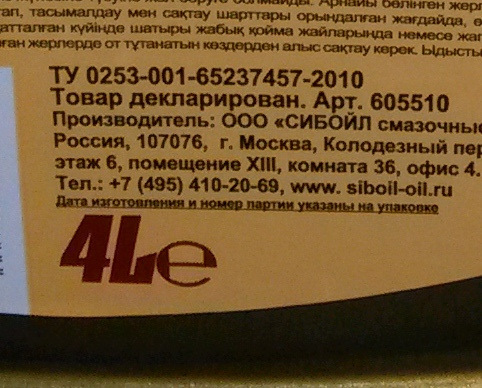

Где купить подскажите пожалуйста? Или хотя бы артикул. В светофоре не было
Нет артикулов. Спецзаказ для Светофора. Больше нигде нет.
Арт.: 605510 SIBOIL Масло Siboil СУПЕР SAE 10w40 API SG/CD 4л АКЦИЯ
