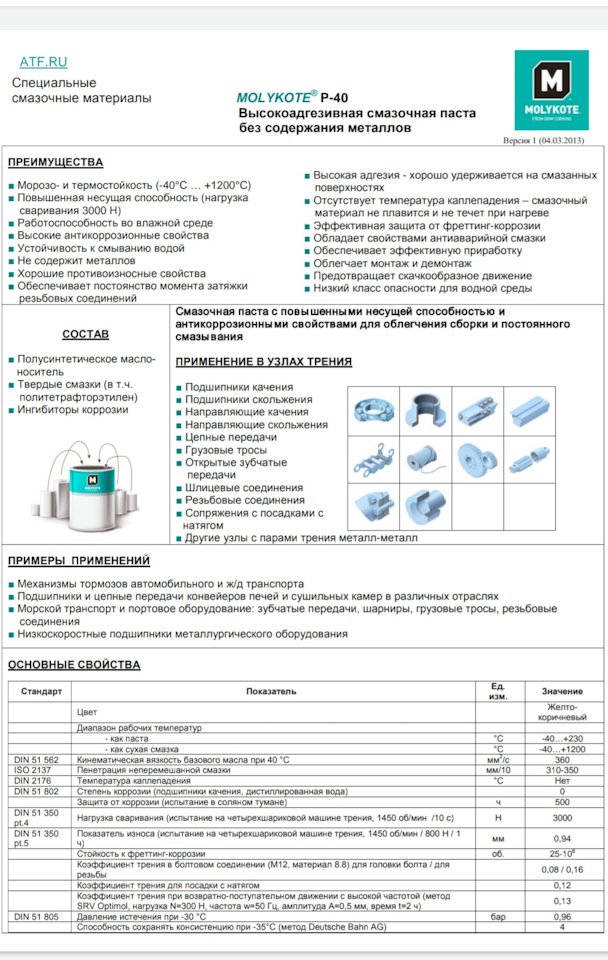

Не понятно куда именно их можно мазать в автомобиле:( буду очень благодарен за помощь
Цена вопроса, стоимость! Возможно дешевле приминить те смазки которыми обычно пользуются.Какая техника у Вас?

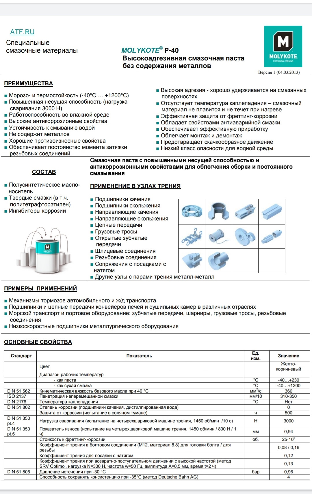

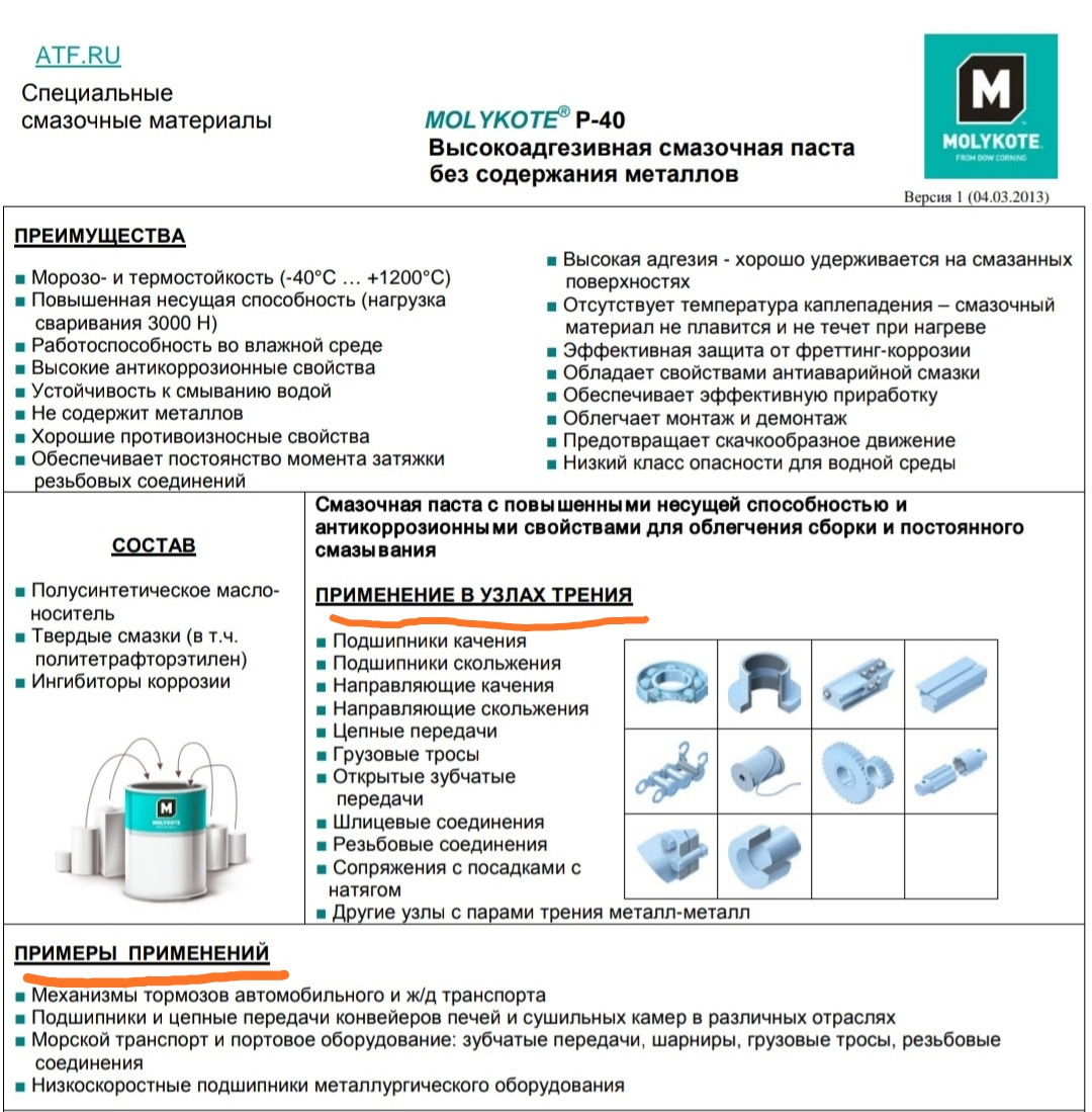

Кия Церато 3 просто у нас на работе их выдают вот задался вопросом вроде написано для автомобильной промышленности но куда именно смазывать не понятно
Р-40 можно попробывать использовать в качестве эксперемента(но это на свой страх и риск, вроде норм смазка)
Спасибо большое
Да не за что, по большому счëту я ничего существенного на вопрос не ответил.
По данной смазка написанно для промышленного применения с высокой температурой(металлургической, турбины электростанций)
Спасибо

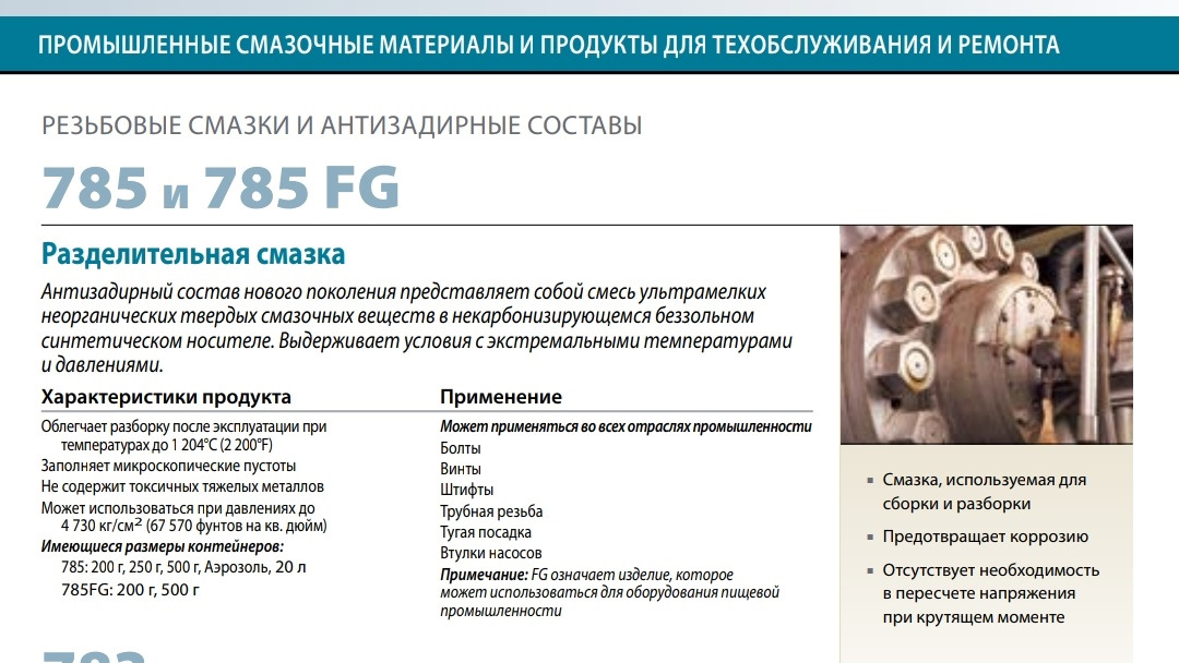

Здравствуйте. есть вопрос про эти две смазки куда из можно использовать? Molykot p -40, Chesterton 785
Доброго времени. С данными смазками я не сталкивался, но могу предположить что данная смазка для водного транспорта больше понадобиться, карьерной технике. О что и гласит описание.
