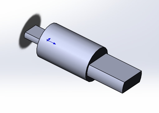

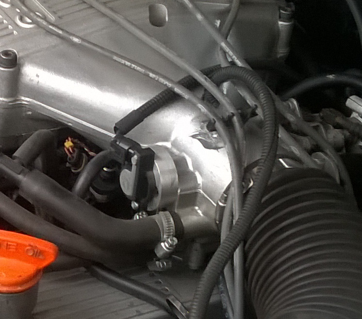

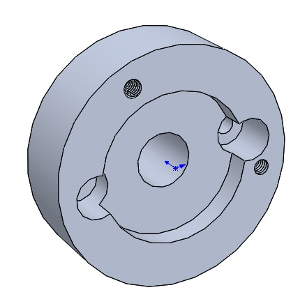

5. ДПДЗ — ВАЗ. Датчик положения дроссельной заслонки тоже ВАЗ.
В родное место он установлен благодаря переходнику
и удлиненному валу
Причина избавления от родного датчики та же — стоимость родного датчика !, ДПДЗ ВАЗ — до 10 фунтов цена, родной чет вроде от 150 фунтов, и то Китай :) …

Крышку делать дорого, можно обойтись шпилькой на 6 мм. Переходник ДПДЗ сваликом обошёлся в 50 вечнозелёных.
Привет! А можешь поделиться чертежами деталей для установки Жигулёвского ДПДЗ?
Чертежами нет, только готовые изделия.
