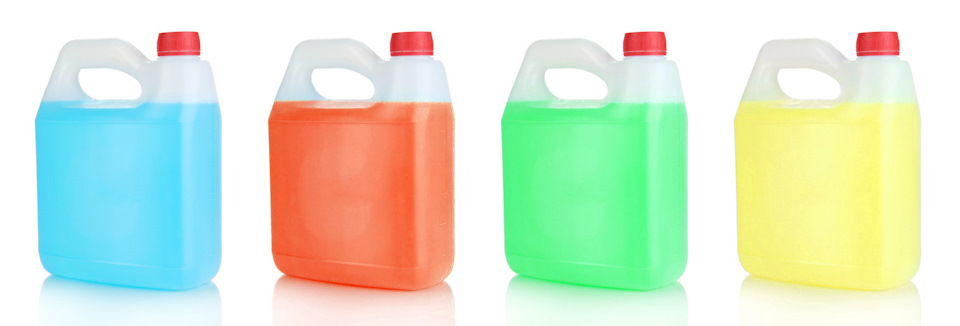

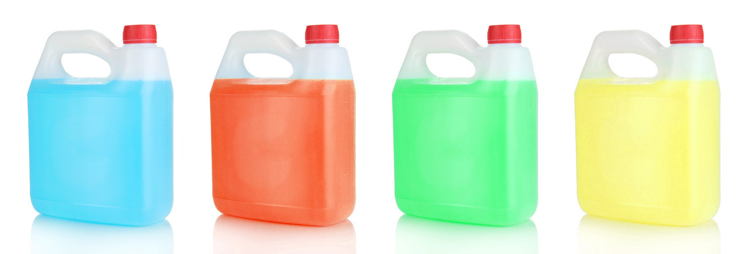

G11 — используется этиленгликоль, как правило самые дешевые ОЖ, с небольшим пакетом присадок. За этим классом зафиксировали зеленый цвет. Кстати цвета ввели для того чтобы можно было различить жидкости разных классов. До этого жижи были бесцветные.

G12 — используется этиленгликоль и карбоксилатные соединения. За счет того, что антикоррозийная пленка создается только в местах очагов, а не покрывает все внутренние поверхности, теплоотвод при использовании этого антифриза более эффективный чем у G11. Наилучшим образом подходит для высокооборотистых и температурнонагруженных двигателей. За счет более совершенного пакета жижи этого класса более дорогие. За этим классом зафиксировали красный цвет.
G13 — используется полипропиленгликоль. Это более экологичный продукт (не ядовитый, быстрее разлагается). Европа гонится за экологичностью, поэтому создают такие продукты. Самые дорогие ОЖ. За этим классом зафиксирован желтый или оранжевый цвет. В России ни один производитель не делает жидкости класса G13. Не доросли еще, чтоб за экологией гоняться за такие деньги.
Но большинство российских и азиатских производителей не придерживаются этой классификации. Взять тот же TCL: у него обе жижи и зеленая и красная класса G11, но они отличаются по пакету присадок (красный более совершенный). Поэтому производитель ввел разделение по цветам, чтобы дифферинцировать продукт для конечного покупателя. Взять к примеру оригинальный Хондовский антифриз — его изготавливают зеленого цвета (ну так им захотелось), но по своим свойствам он соответствует классу G12. Вот отсюда и неразбериха.
