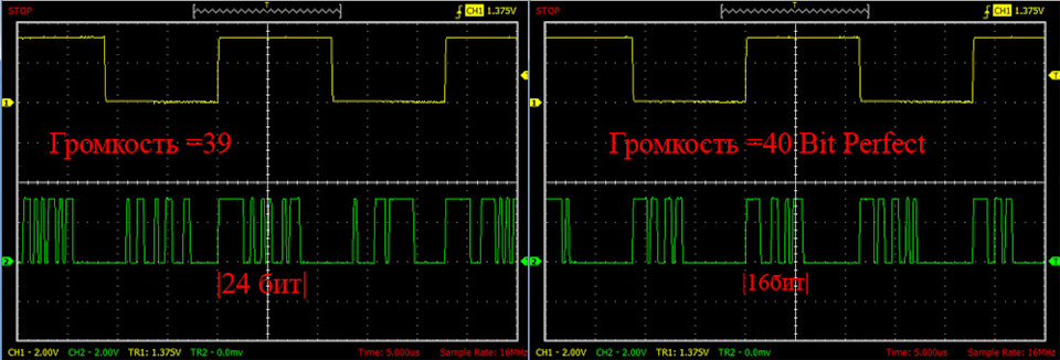

Для сравнения осциллограмма 16 битного файла на громкости 40(bit perfect) и 39 единиц. Снята с 32 битной шины I2S на приемнике Toslink.
Видно что в режиме bit perfect данные занимают только половину окна (16 бит) — звук идет в обход регулятора. При включении регулятора сигнал заполняет 2/3 окна (24бит) — при обработке появляются младшие биты. Регулятор громкости на выходе дает 64 битные данные с плавающей запятой (double). Результат переводится в целочисленные 24 бита — ограничение оптики.
