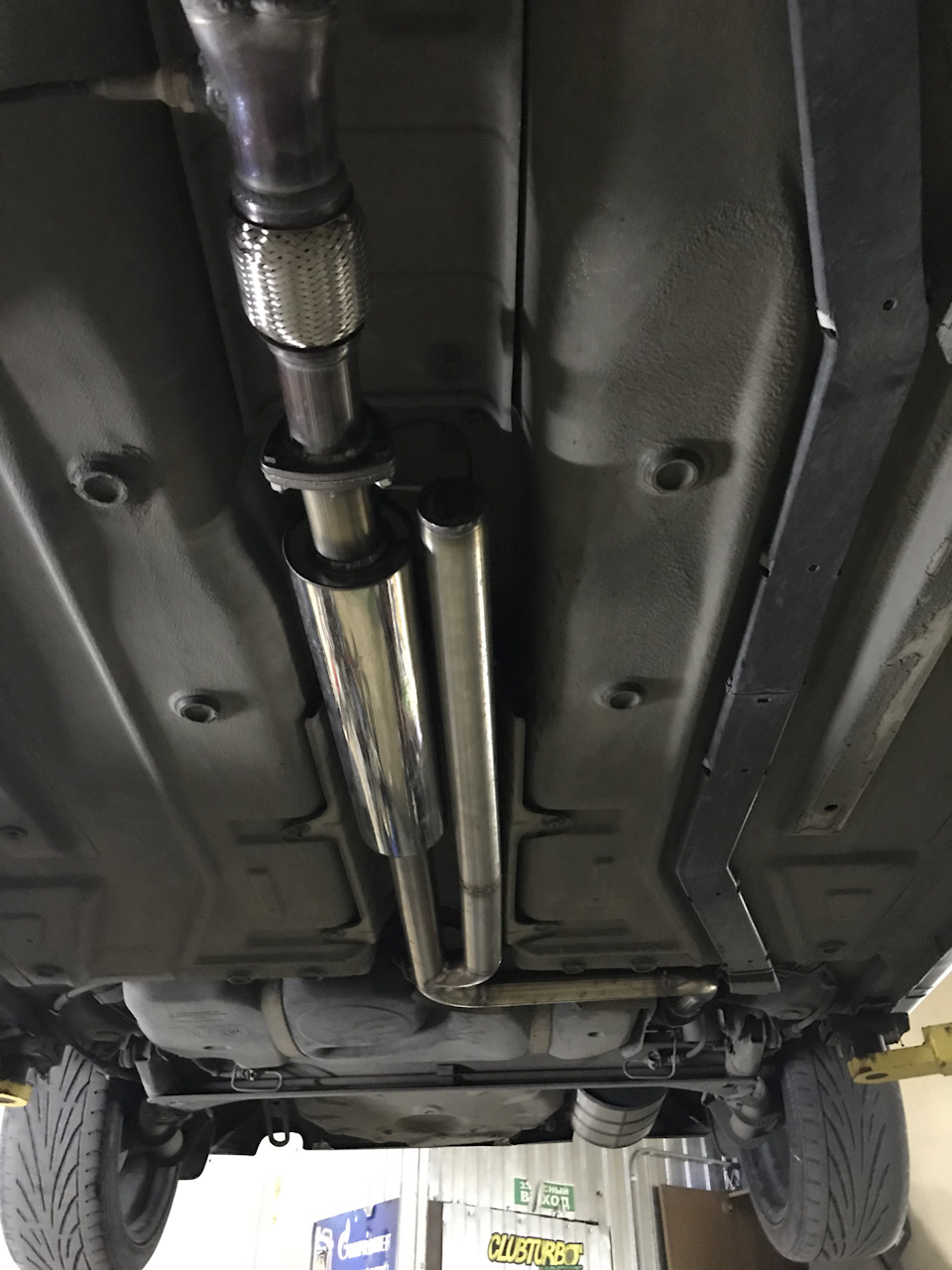

Долго мучали меня СТИНГЕРЫ и ФОКСЫ. Решил собрать выхлоп фирмы MG-RACE. Но как всегда все пошло не по плану. Установили паук резонатор и банку и в итоге было громко но звук по своей красоте оооооочень классный. Чтобы сделать тише после основного резонатора поставили еще один только маленький, там же рядом добавили среднечастотный резонатор и перед самой банкой прицепили так называемый резонатор ГЕТМГОЛЬЦА. Вуаля, все тихо и надежно. Фото сделаны разными днями, вы увидите доработки.
