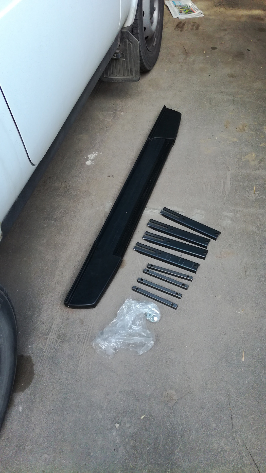

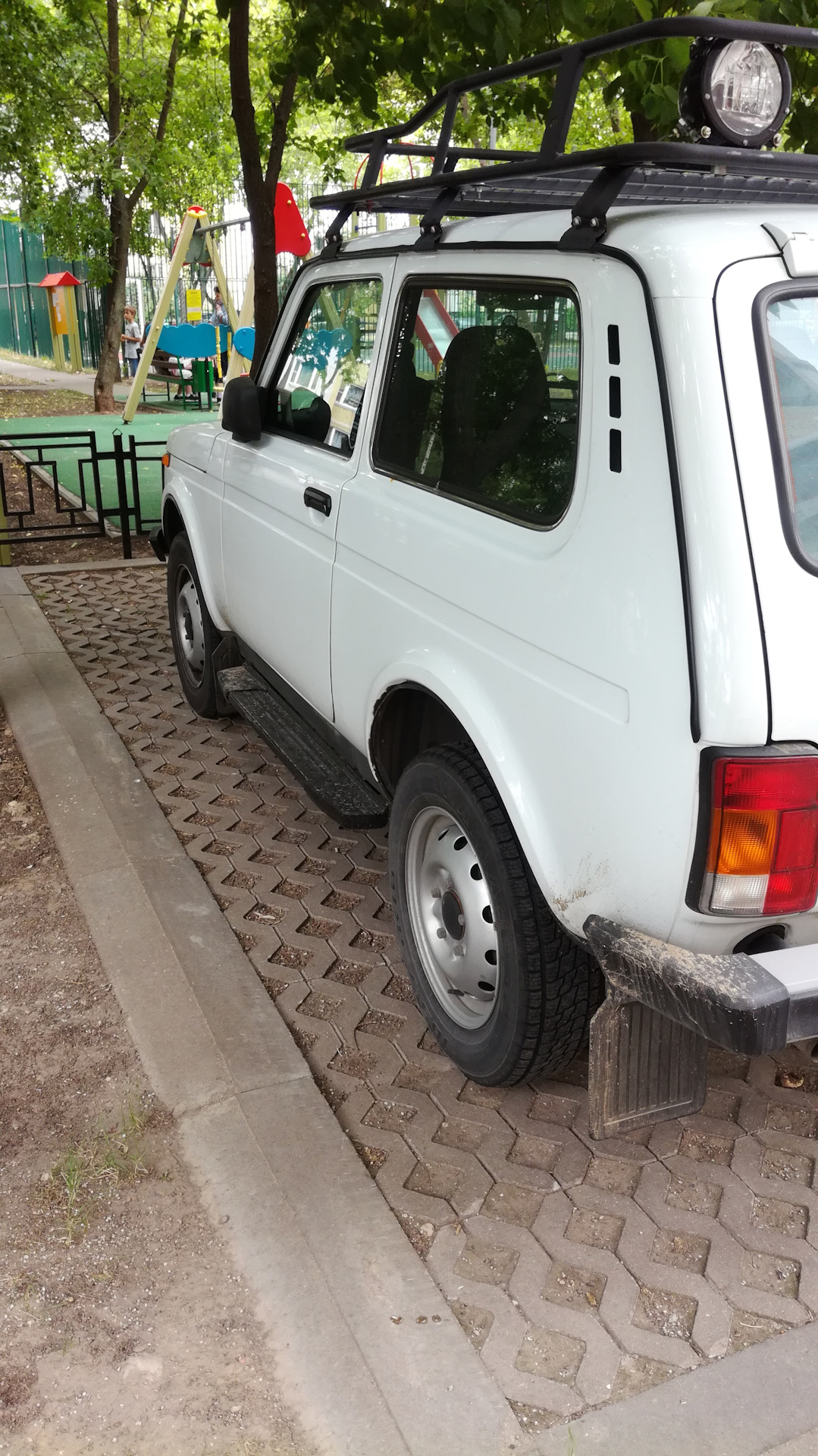

Уважаемые друзья, всем Добрый День! Может кому то понадобится мой фотоотчет по установке подножек.

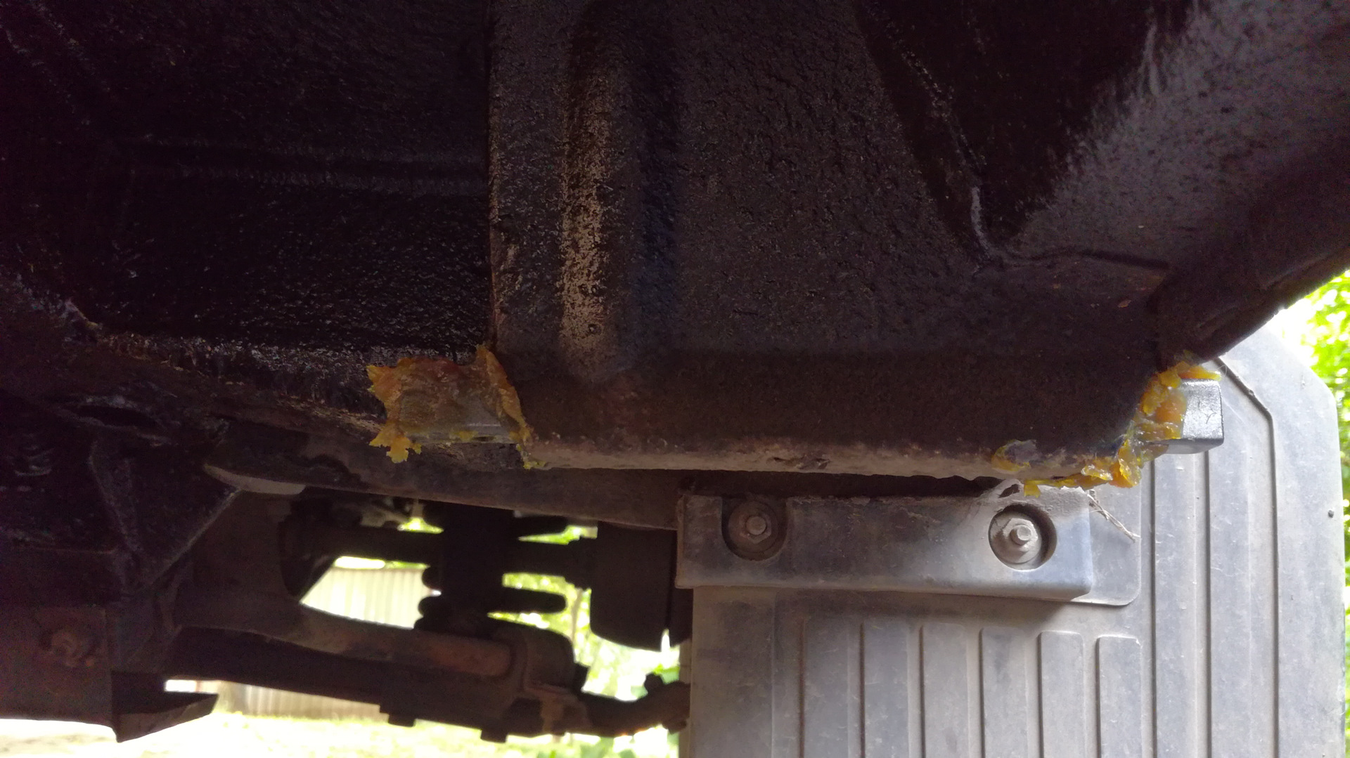

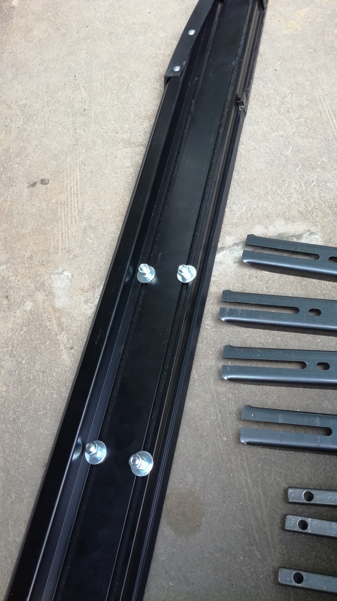

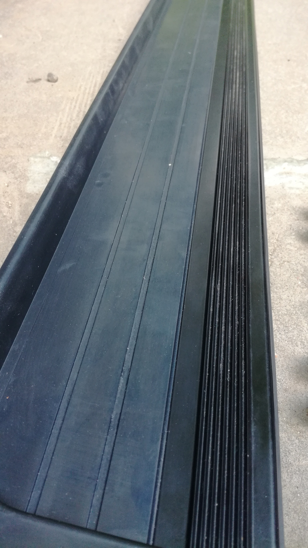

В этот паз вставляем подножку.Не забудьте сделать зазор между подножкой и корпусом авто в 5 мм!

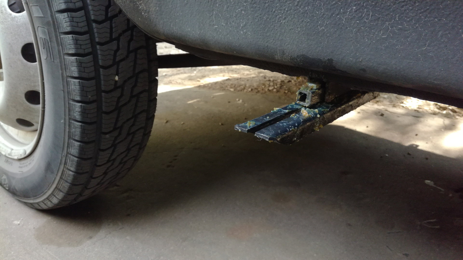

Ставил в июле. Уже испытал.Подножки очень крепкие, держат под сотню килограмм.
Фирме "Залив"-Поклон и Уважение! Цена вопроса — 6 тысяч рублей.
Всем Счастливо!Хорошего настроения и погоды!

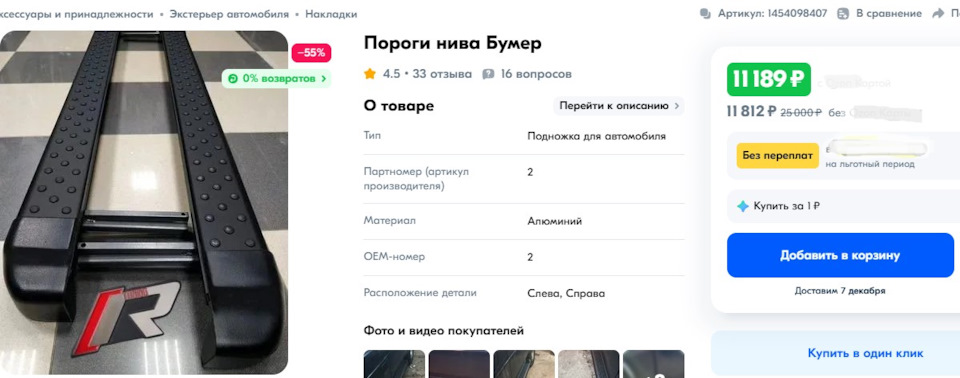

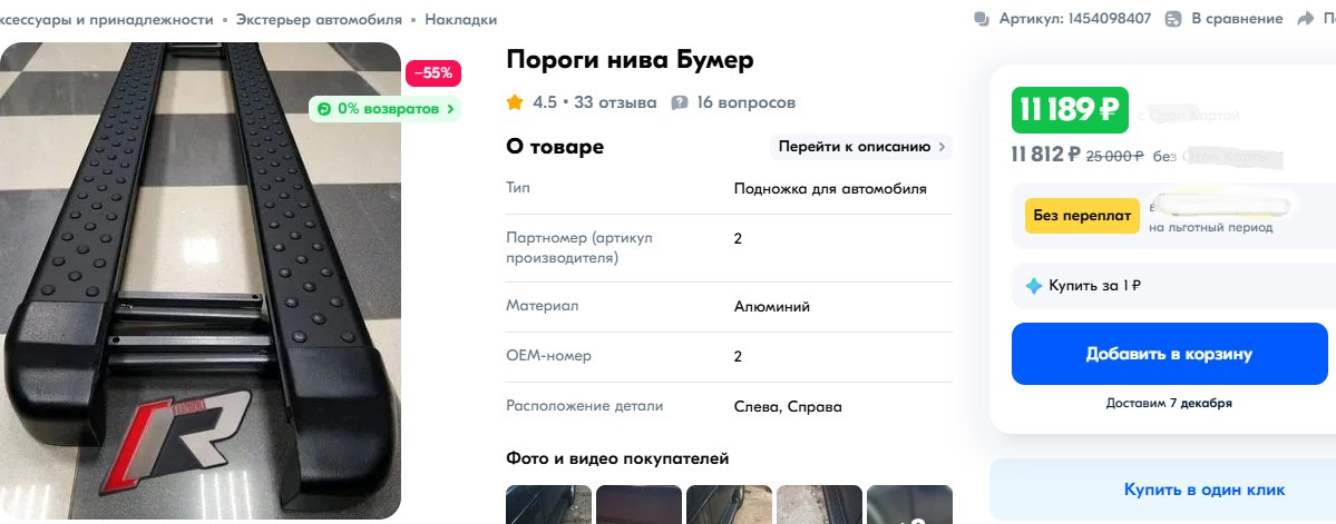

Приветствую! Прочёл ваш пост. Странно, что за 6 лет с момента опубликования (2018), мой комментарий — первый. Рассматриваю установку на свою Ниву аналогичных подножек. По ценам: на ноябрь 2024 года похожие по конструктиву пороги "Нива Бумер" стоят 11812 руб. (см. фото). На Озоне есть негативные отзывы, что слишком короткие закладные в отверстия штатных поддомкратников, требующих подпиливания. Другого производителя, например RIVAL, стоят ещё дороже, около 15 000 руб. Есть видео на Рутубе, с монтажом проблем Rivalov-ских никаких нет.
