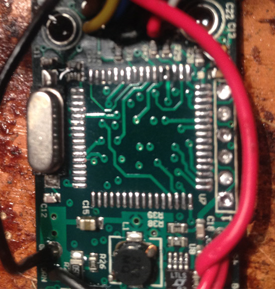

В первый день я естественно попробовал на предмет прошивки, но прошивка не удавалась. А так как я с Атмелами вообще плохо знаком, то я вначале подумал что косяк в моих руках и голове. Но проверил это на своем LC-1 и он прошился, понял что с головой пока все нормально.
Не стал долго думать и заменил Atmeg'у.
После этого вроде что-то прошилось, но опять заглючило. решил что косяк в чем то другом и я спалил новый МК, я заменил еще разок МК. (правда положа руку на сердце я не уверен что МК сдох. просто по привычке с STM32 я привык что МК дохнут влет от любых нештатных ситуаций)

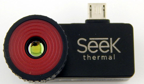

Но в этот раз я поступил хитрее… взял на работе прикольную игрушку -гаджет Seek Termal
Подключил его к ПК ( версия устройства под андройд, а андройды у меня все старые, потому что андройды я не покупаю ) Разобрался с софтом, заодно почитал про возможность писать свое ПО с использованием библиотек …

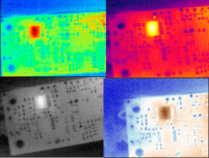

В общем оказалось девайс Seek Termal достаточно прикольный и несмотря на вид обычного гаджета вполне может использоваться в ремонте электроники… обычно всякие ютуб блоггеры в интернете смотрят им людей, животных, всякие другие штуки. Я решил посмотреть плату Инновейта :) . Заодно поиграться с разными цветовыми палитрами. Получилось не плохо. (на мобильнике конечно смотрится лучше чем на картинках которые делает ПК программа) Жаль что ценник на такой гаджет такой что покупать его просто так, для баловства и хобби — не рационально. Но для работы -это вполне приемлемо.

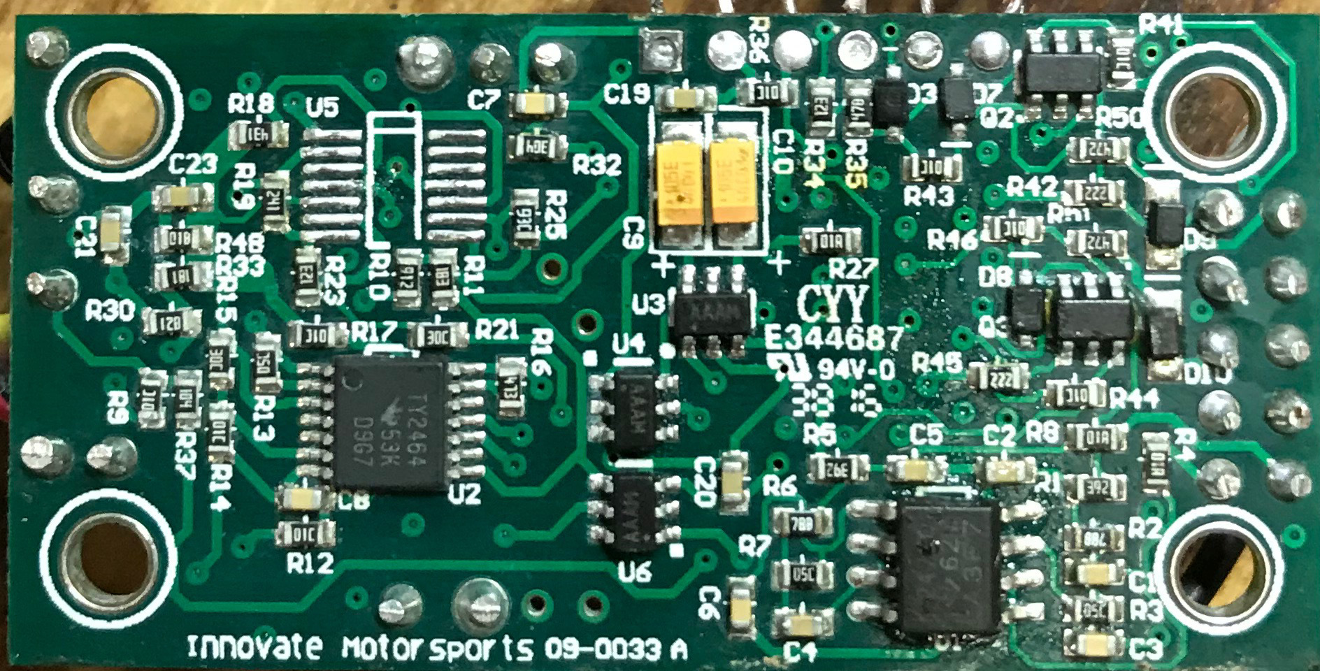

Ну как видно все нормально, но греется один из операционных усилителей. Микрух в устройстве не много и в принципе все глюки указывали именно на аппаратную ошибку. Немного прозвонил его и нашел несколько замыканий. Решил не думать на эту тему особо и просто его заменить… Выпаял его достаточно легко
Поставил новый ОУ из своих запасов (я давно их купил в надежде собрать свою схему на подобии инновейта) После этих действий все заработало. Прошивка зашивается-считывается, датчик нагревается и показывает как надо… В общем победа… Так прошел первый день.
День два > На следующий день решил еще раз глянуть устройство перед отправкой и ужаснулся. этот ОУ который я запаял был запаян хреново… и мне так стыдно стало за пайку, что я решил перепаять. В принципе врятли бы кто-нибудь смог увидеть мой косяк, но себя то не обмануть. Дело в том что у ОУ есть один "каскад" который никуда не идет. 3 пина. И когда я паял я особо не думал об этих трех контактах и старался нормально припаять остальное. остальное то припаял нормально, а вот эти три не пропаял и когда смывал остатки флюса зубной щеткой видимо прошелся хорошо по микрухе и эти три ножки подогнулись и даже как мне показалось слегка замыкались… в общем я их выпрямил и припаял к своим пинам-пустышкам на плате, но пайка опять не понравилась. Паял ОУ я паяльником и как то все не красиво вышло(бывает. некоторые ножки красиво покрыты припоем, на других припой под ножкой, третьи вообще как будто без припоя)… Решил пропаять при помощи фена, чтобы припой равномерно распределился по ножкам микрух. Сказано — сделано — запаяно все красиво. Включаю — не работает. Вот прикол! Прошивка не считывается. Лог Воркс показывает ошибку 3. Наблюдение за силой тока очень помогает в ремонте таких штук и я постоянно его наблюдал на своем источнике питания -Mastech HY1803D. В общем ситуация была следующая — нагрев начинался нормально, но потом нагрев сваливался в ноль. Я прикинул что скорее всего это происходит после переключения режима нагрева с режима по сопротивлению нагревателя на нагрев по сопротивлению помпы (подробности алгоритма можно у Макси почитать в статьях) тут же появляется ошибка по помпе.
И действительно, прикинул и понял что у меня ножка виртуальной земли датчика замыкается с питанием. :) И вместо 2.5 туда идет что-то чуть меньше 5В. Визуально по пайке все хорошо но я прошелся паяльником и вроде нормально стало -замыкания нет, прибор даже включился. но один раз. Буквально через минуту он опять не включился, прозвон уже знакомых контактах дал сопротивления 300 ом. Понял что так дело не пойдет и я решил просто сменить ОУ еще раз. В общем я так и не понял в чем прикол — какой то волосок попал под микруху или ОУ успел сдутся после того как я замкнул те не задействованные ножки ОУ. В общем после очередной перепайки ОУ все заработало как надо. К этому моменту я уже достаточно не плохо разбирался в плате и ее компонентах и я решил по быстрому, пока не надоело накидать немного схемы в диптрейсе. Честно скажу — сделал далеко не все, потому что терпения не хватило, но основные связи вроде сделал. Чисто для себя, если друг в будущем придется еще разок смотреть такой девайс. Вообще в последнее время стараюсь побольше записывать, а то со временем забывается все :) наверно это старость :)))

В общем после такого опыта могу сказать так : в целом ничего сложного в устройстве в аппаратной части нет. все паяется достаточно легко (амтега вообще влет запаялась, видимо опыт пайки stm32 в 100 ног сказался). Лишнее ничего не отваливается… Я все думал что отвалятся многочисленные провода от всех манипуляций, но они оказалось вполне хорошо держатся и даже не ломаются. При пайке феном другие элементы не улетают. Плюс мне показалось что схема спаяна припоем который плавиться при большей температуре чем мой припой, поэтому вообще все хорошо. По схеме скажу так — имея схему от LC-1 можно вполне быстро разобраться и в плате от LC-2.

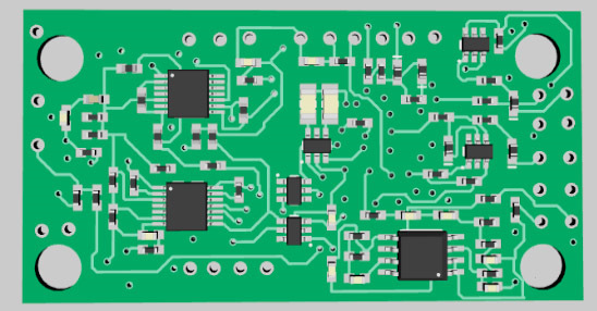

P.P.S. Неделю назад сделал схему контроллера на подобии инновейта, правда с другими микрухами и процессором. Возможно если руки дойдут — разведу плату и буду проводить тесты. Любопытно что получится.
