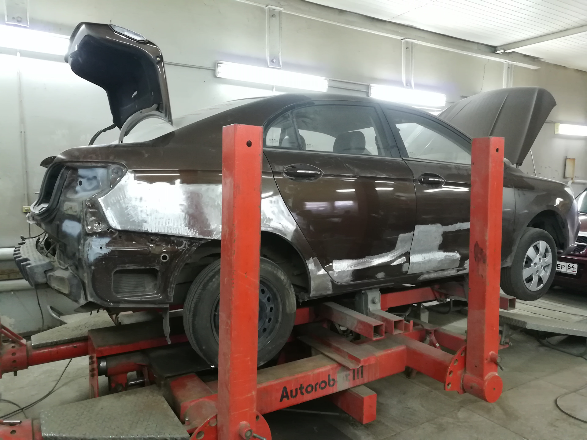

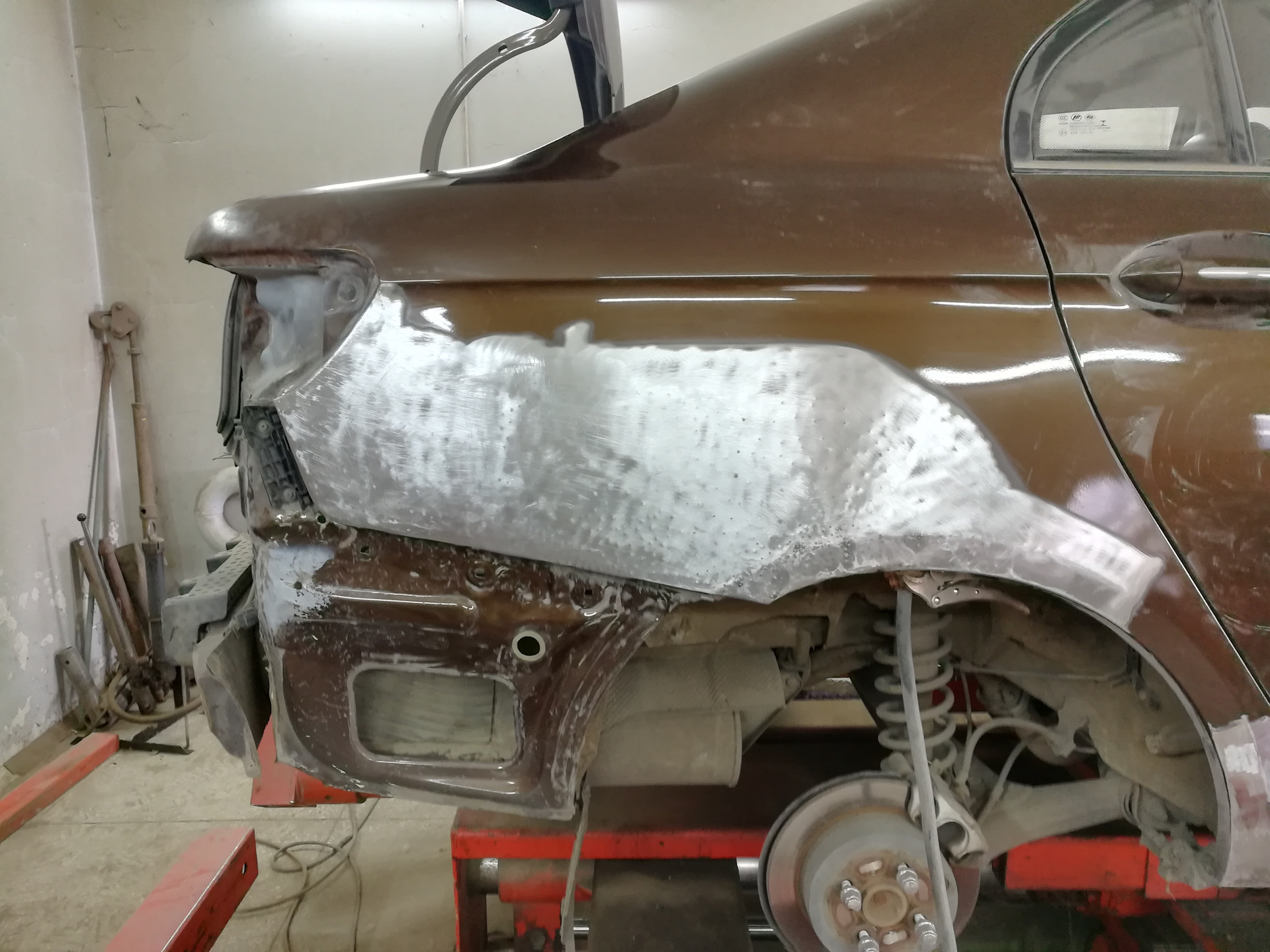

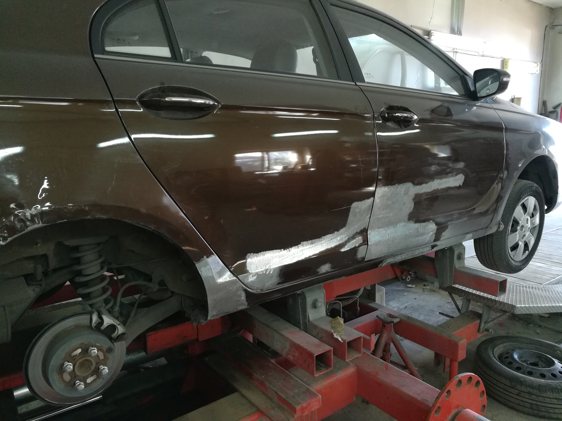

Всем привет! Я поменял место работы, и одна из первых машин которую я сделал, это вот этот Солано который работает в такси (это скорее всего не последний такой авто у меня в ремонте, так как таксисты бьются регулярно)

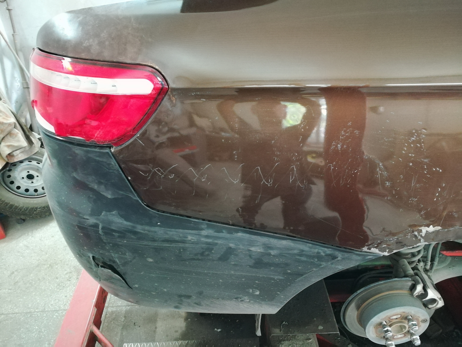

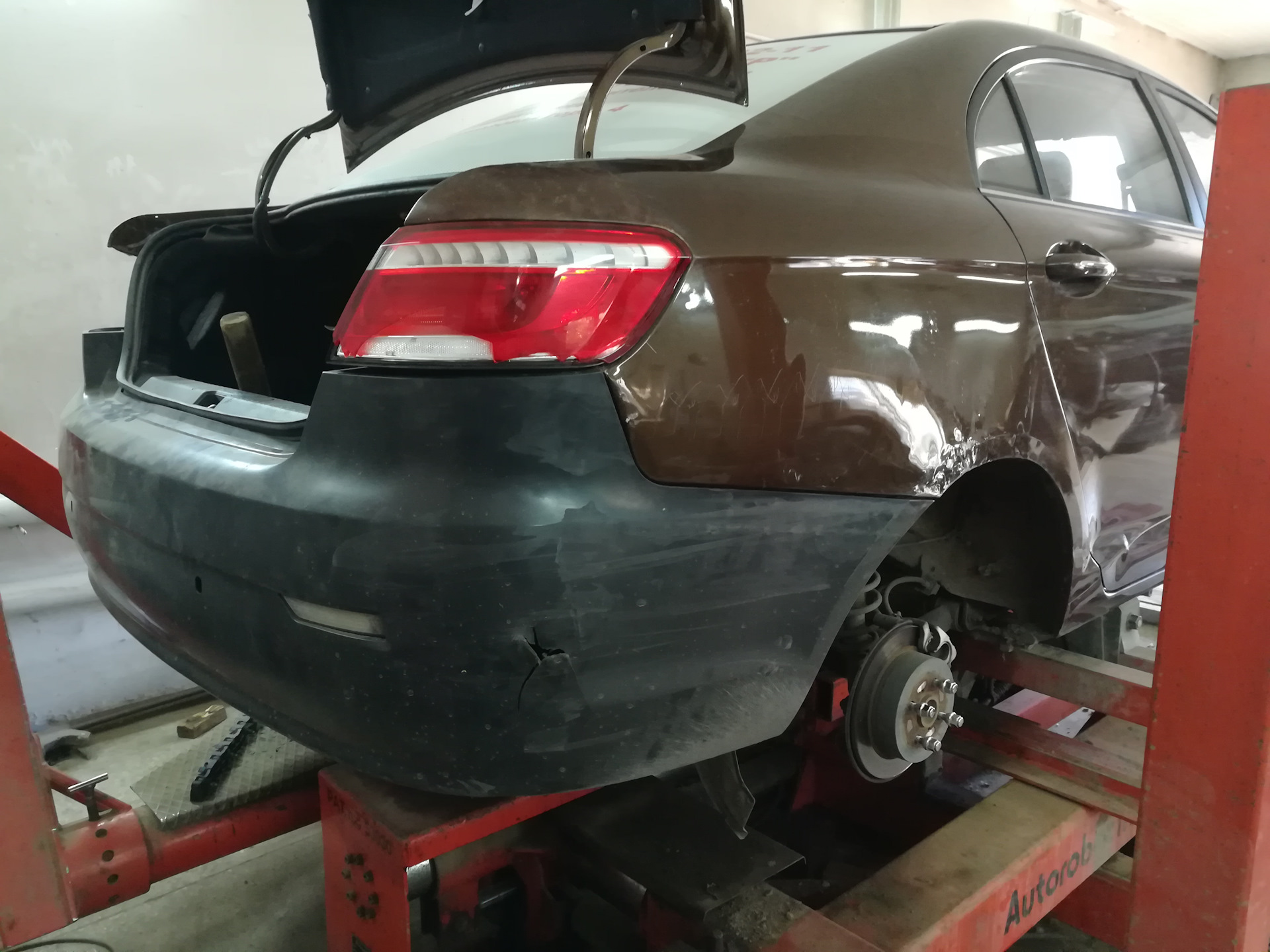

Начнём осмотр с заднего крыла, по хорошему его конечно нужно заменить…но не в моём случае (стоимость боковины кусается) Поэтому буду его спасать.

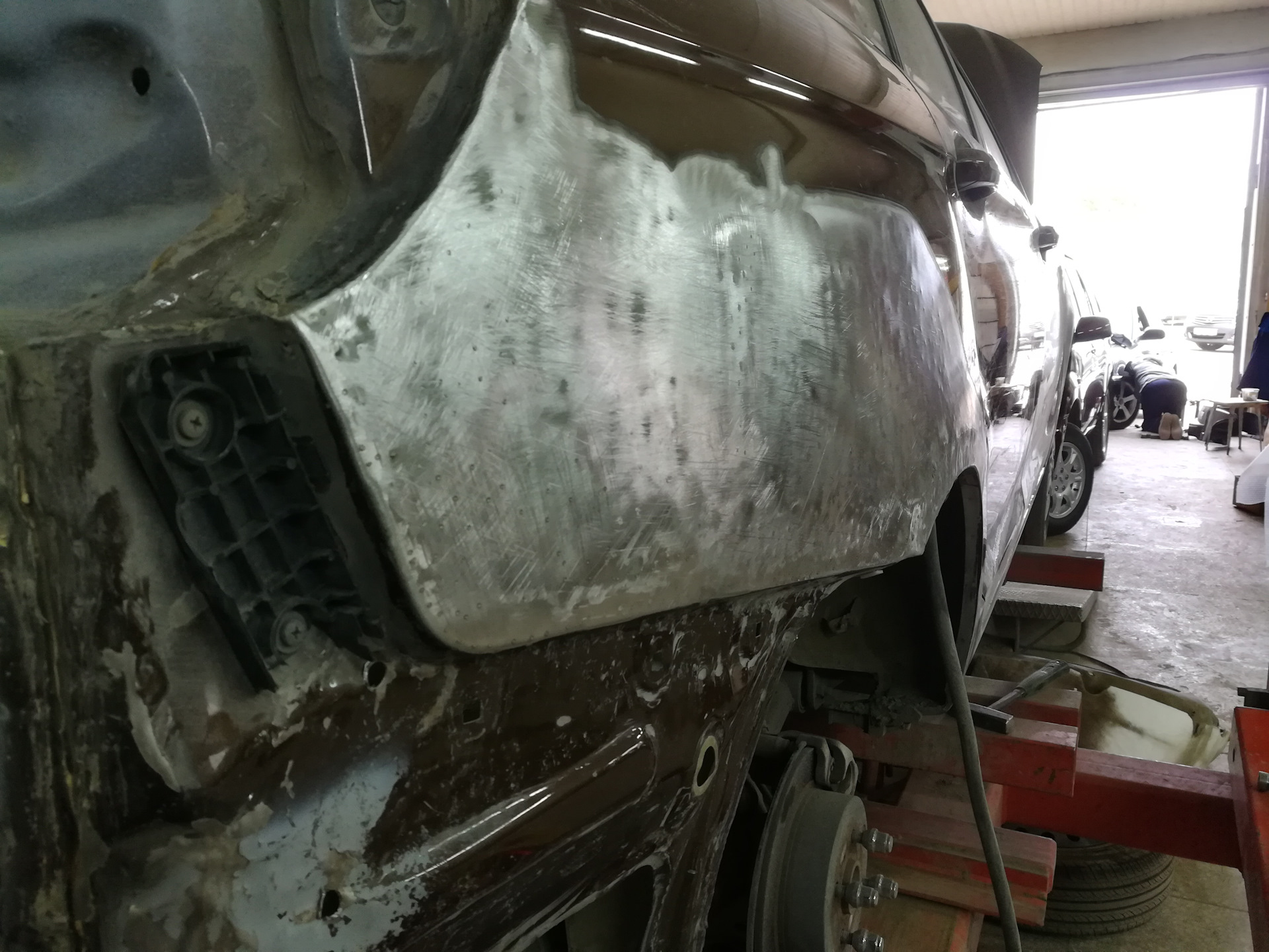

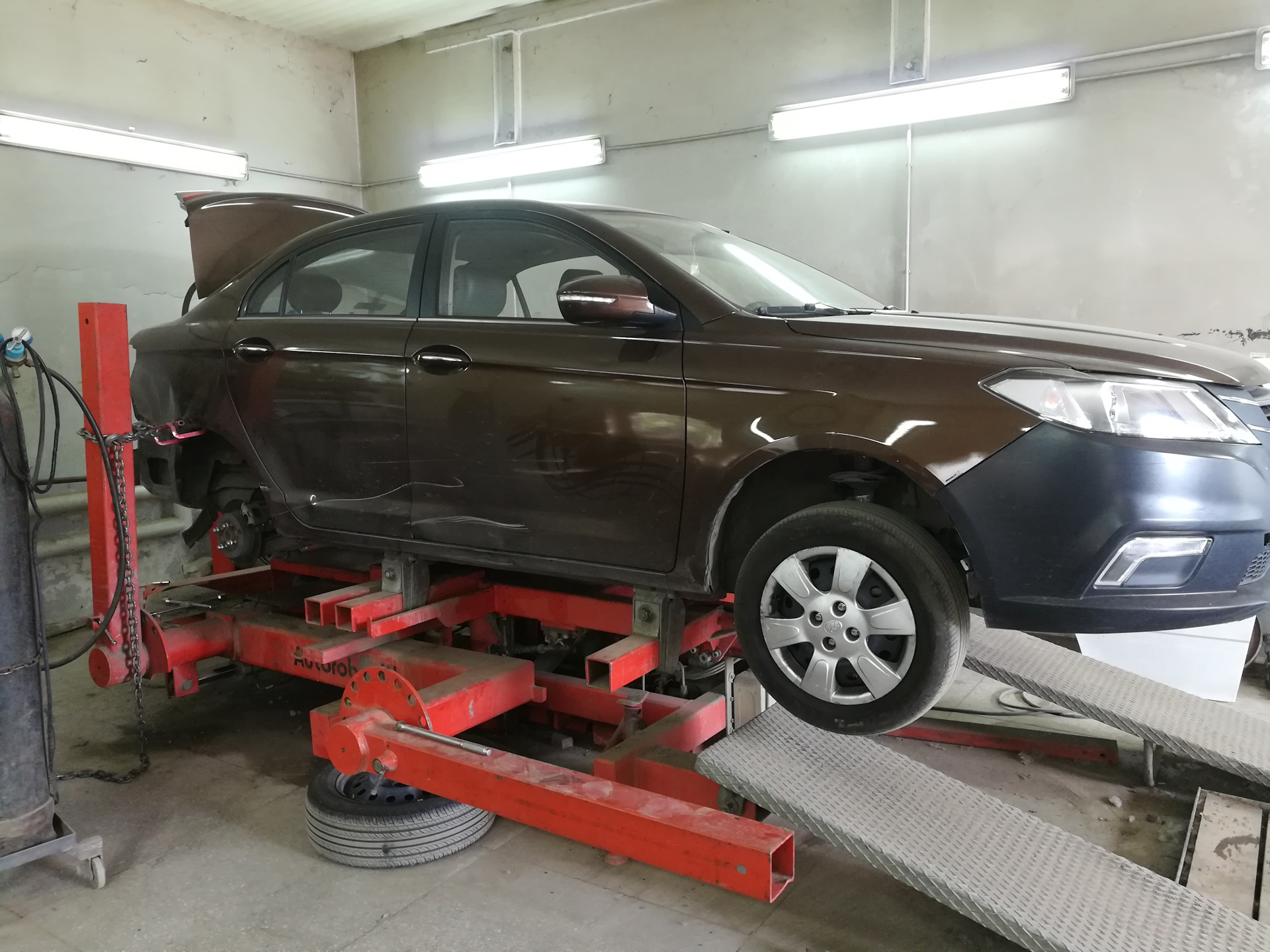

Загоняю авто на стапель, теперь работаю на кузовной системе Авторобот. И начитаю растягивать крыло и арку колеса.

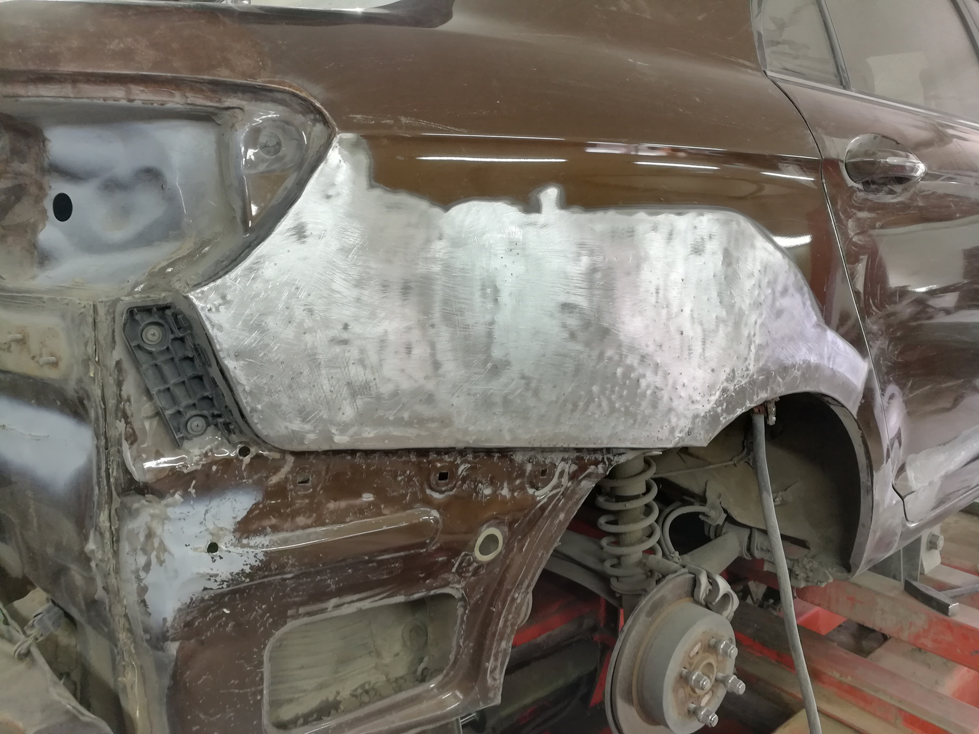

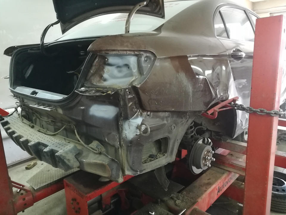

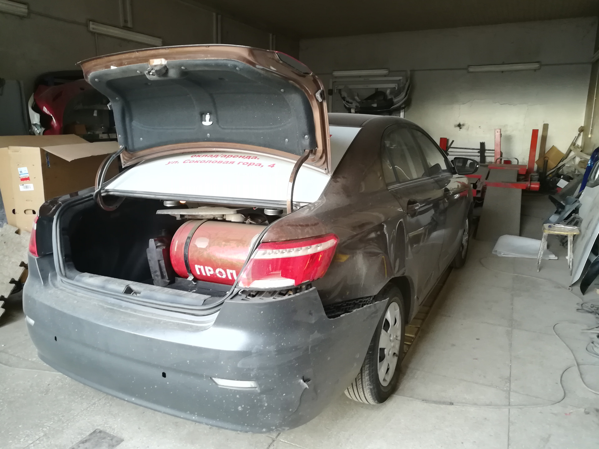

Сделал крыло на черновую, и примеряю бампер.

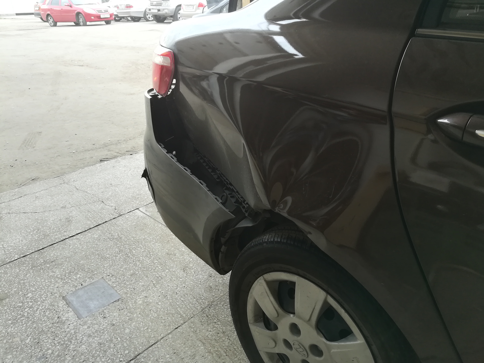

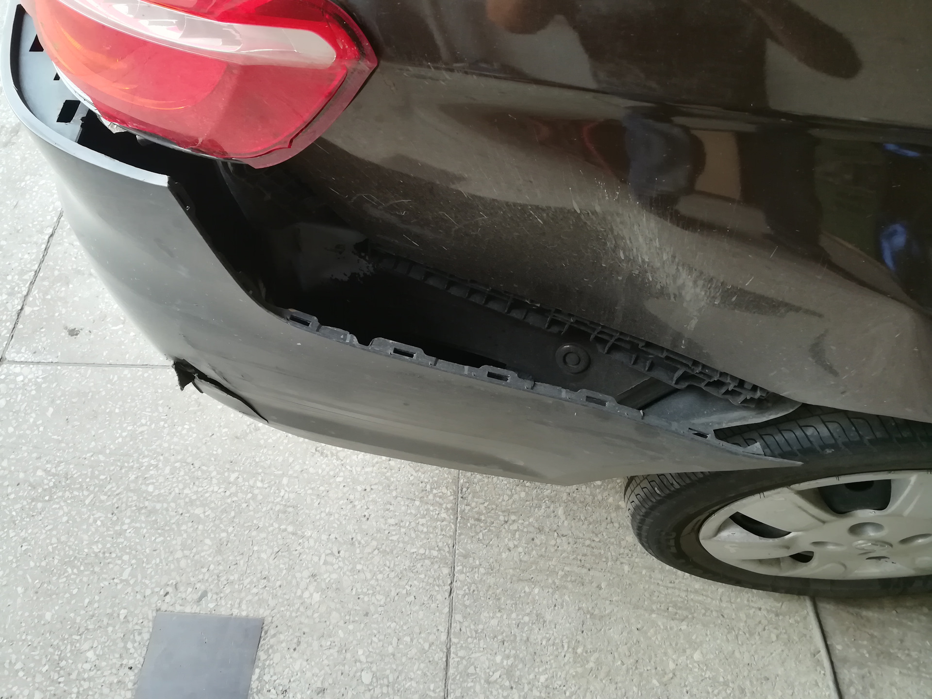

Ну а дальше зачищаю, и довожу крыло до кондиции.

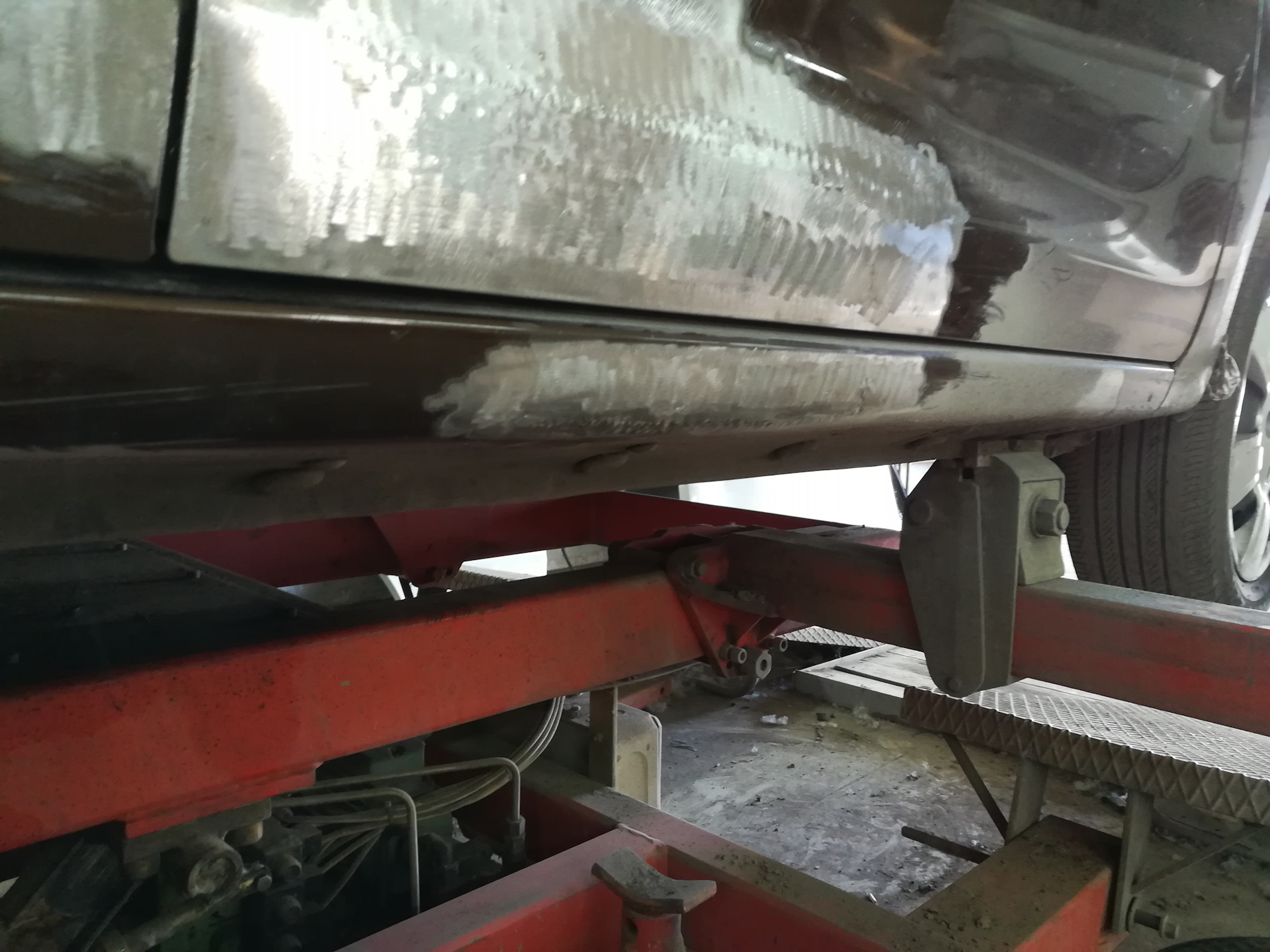

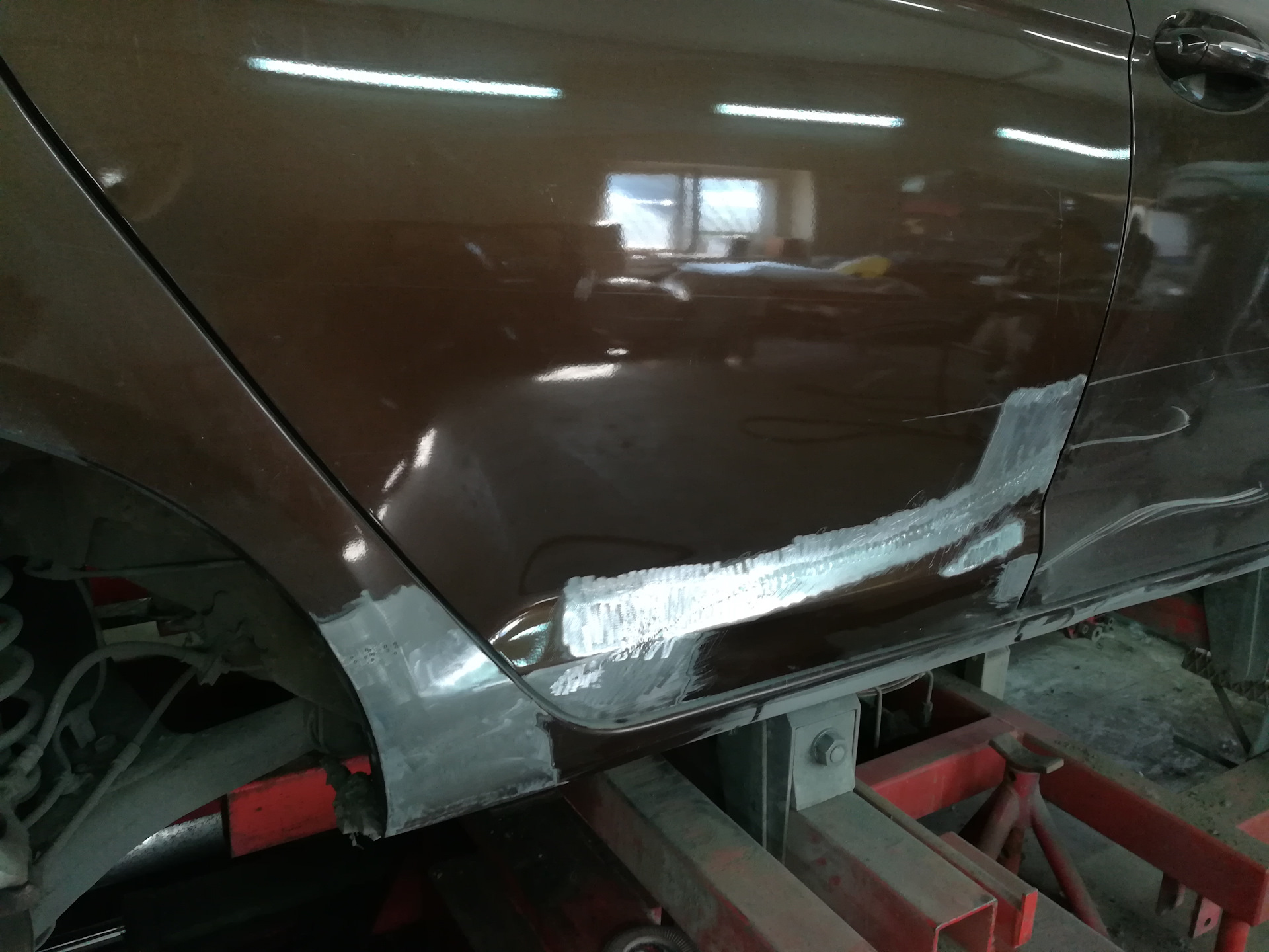

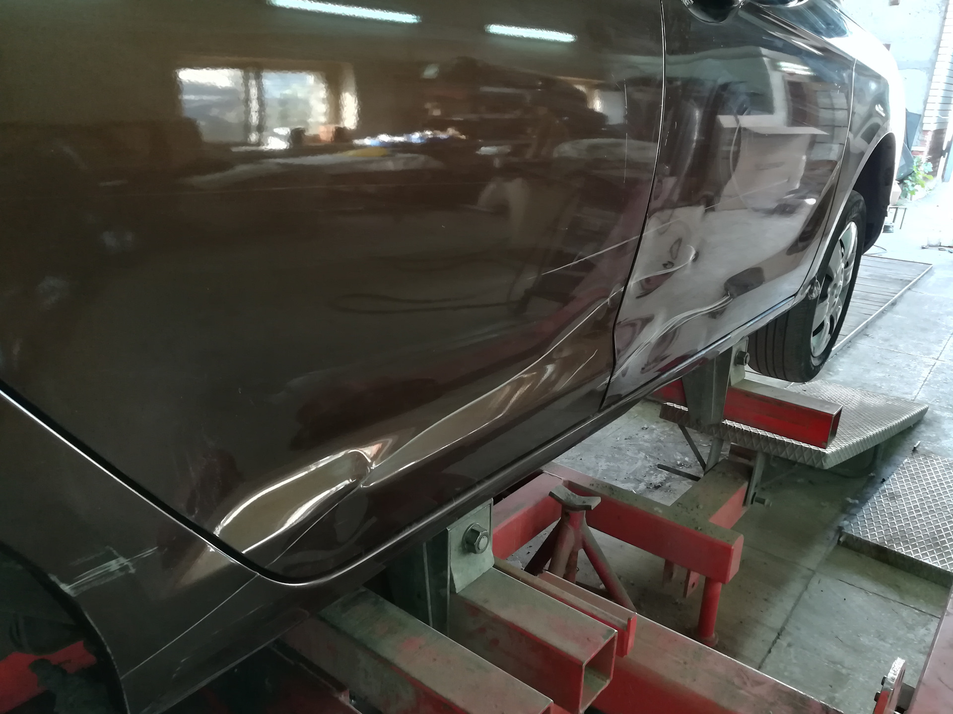

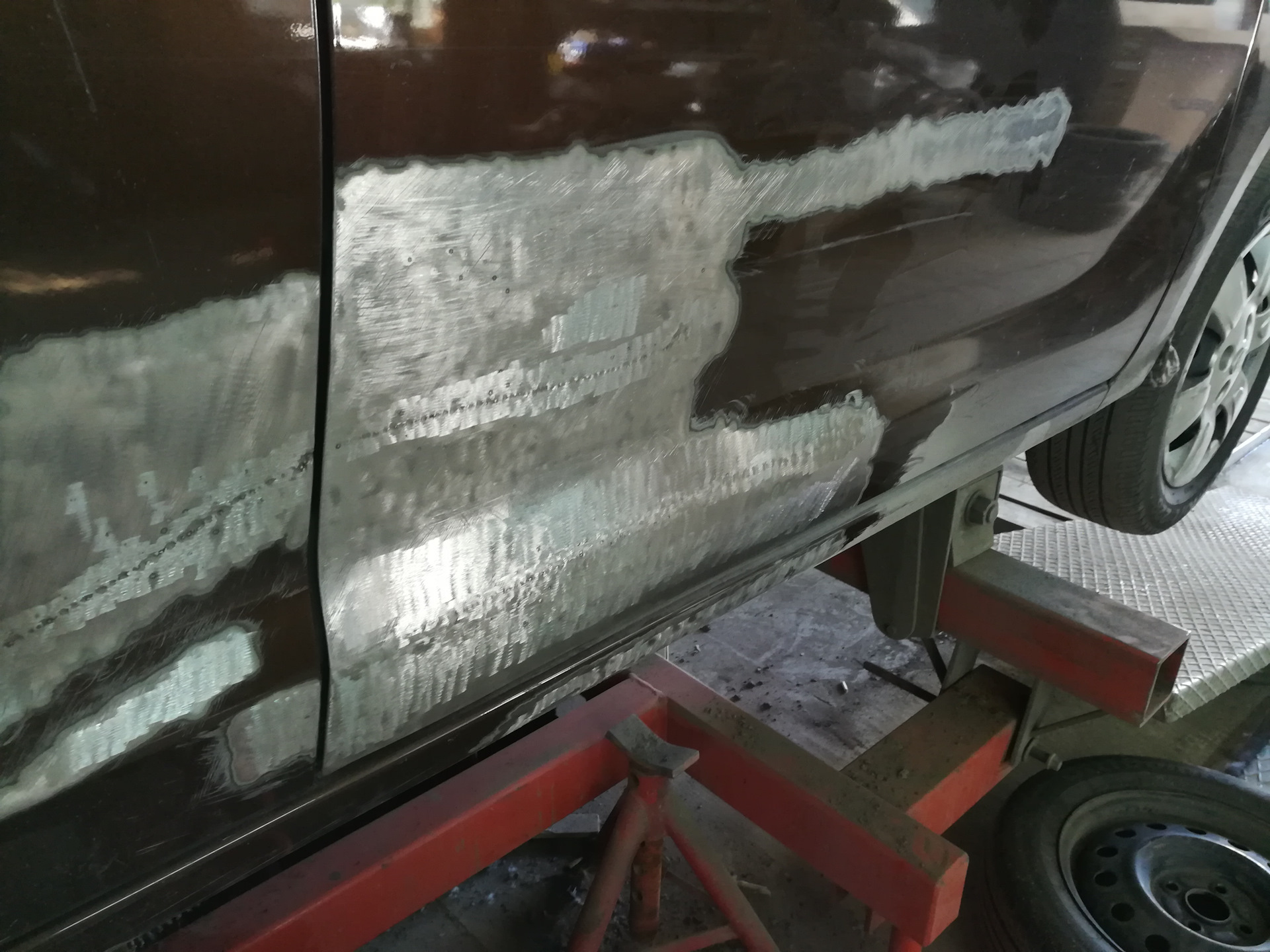

Крыло готово, но помимо крыла, досталось и дверям по правому борту. Чиним и их.
Так вроде бы всё, правый борт отрихтован полностью, и машину можно гнать в малярку…но нет.

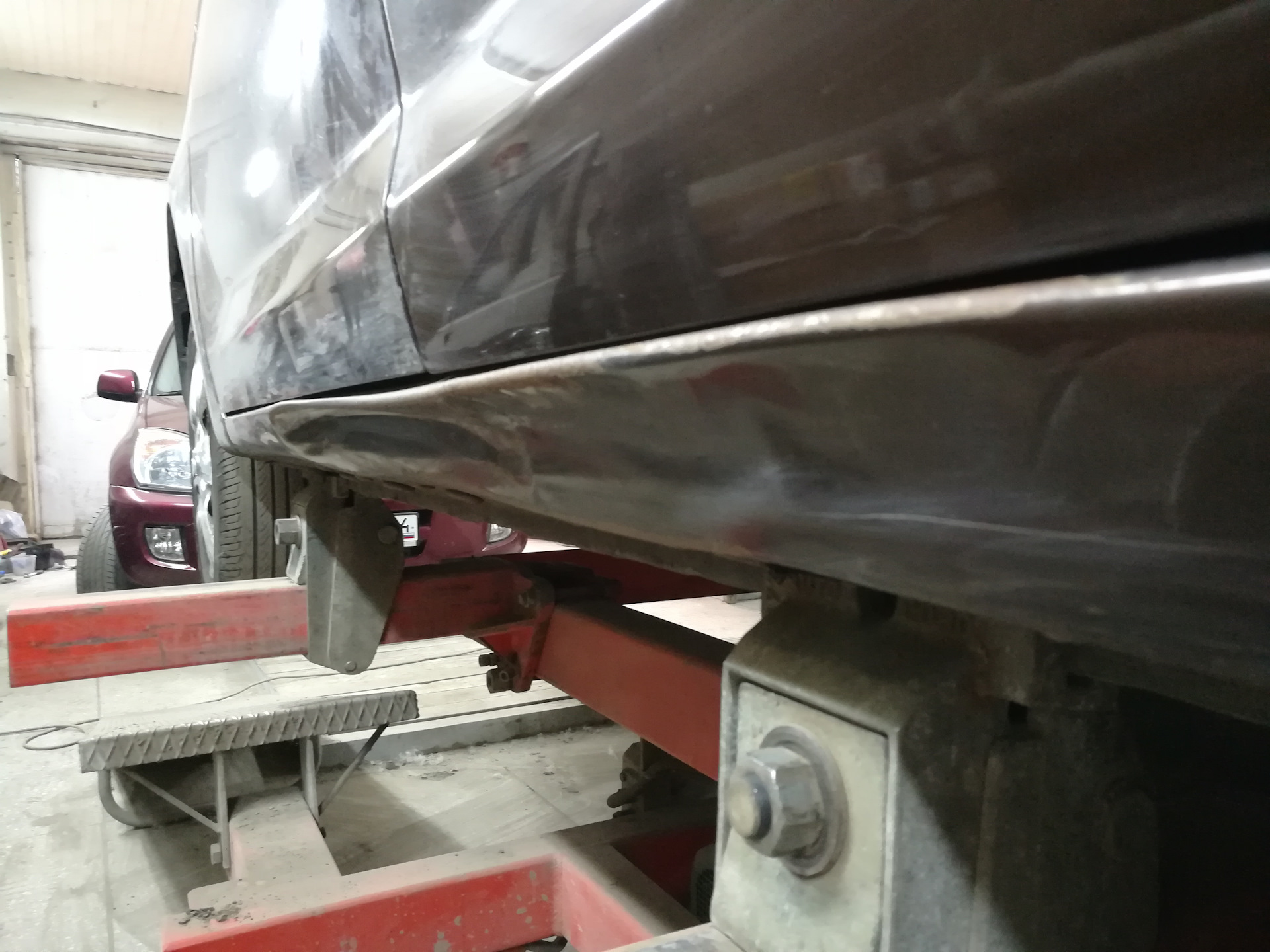

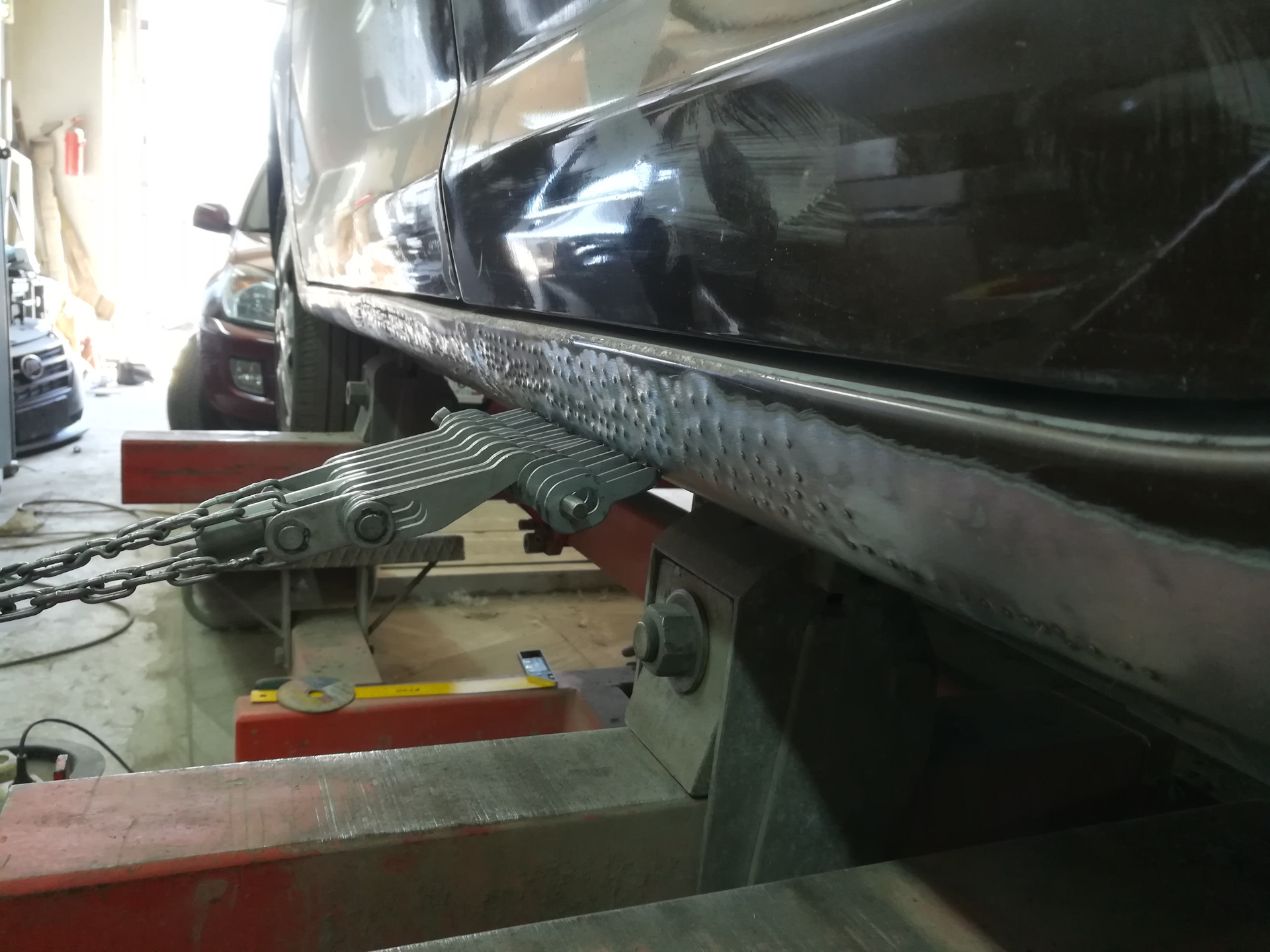

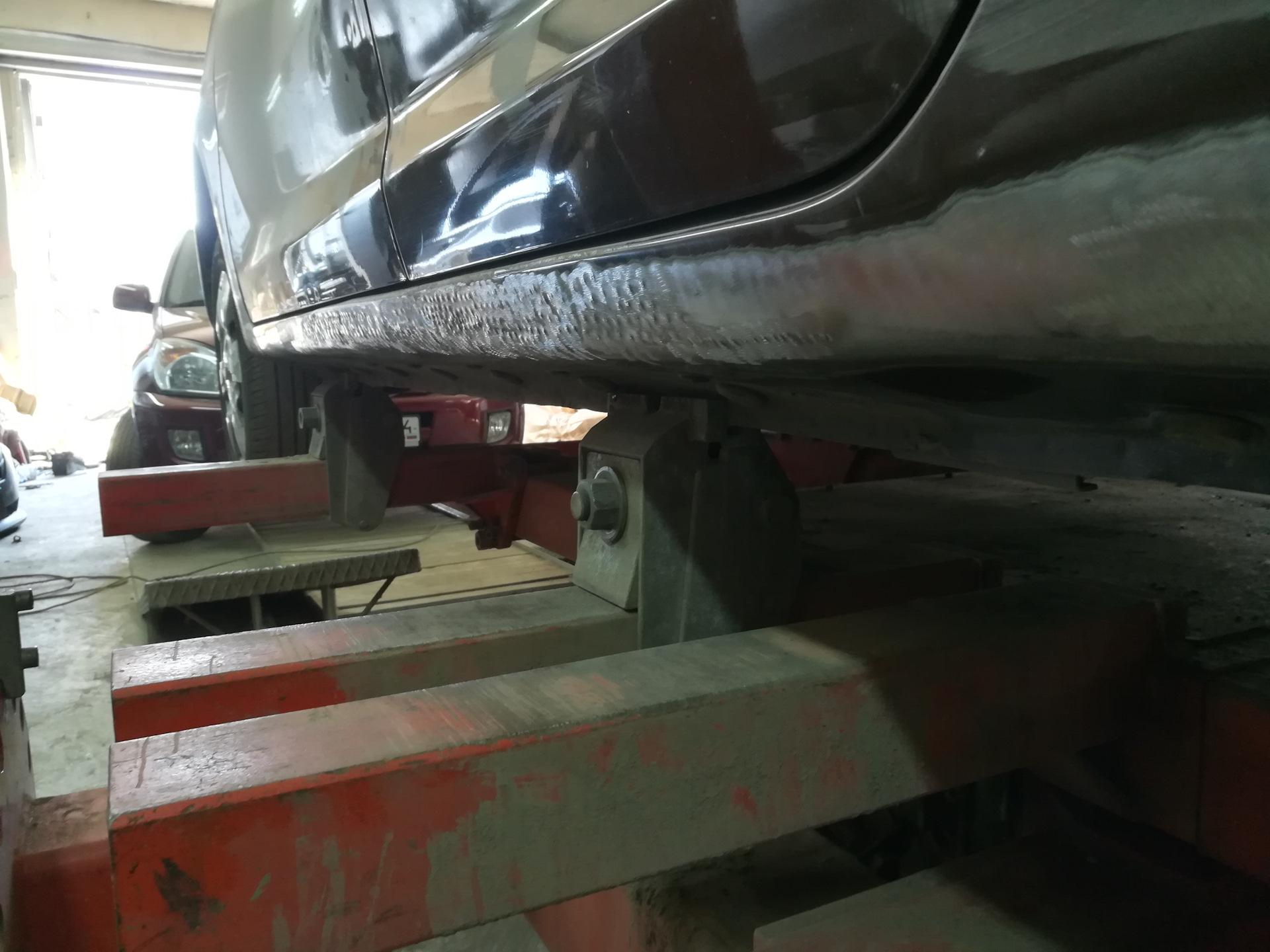

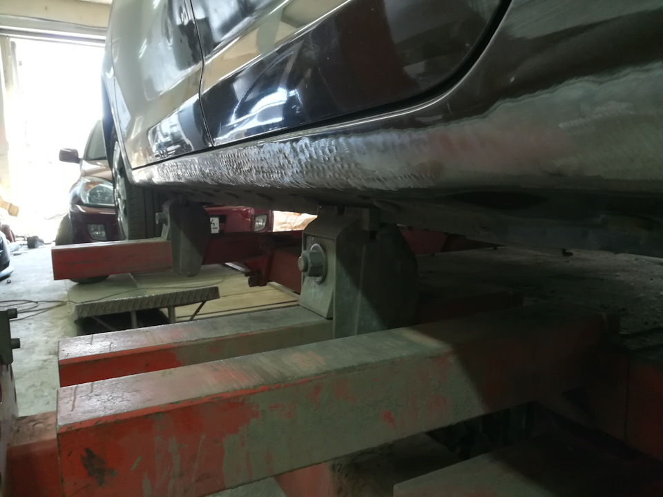

Вишенка на торте…левый порог

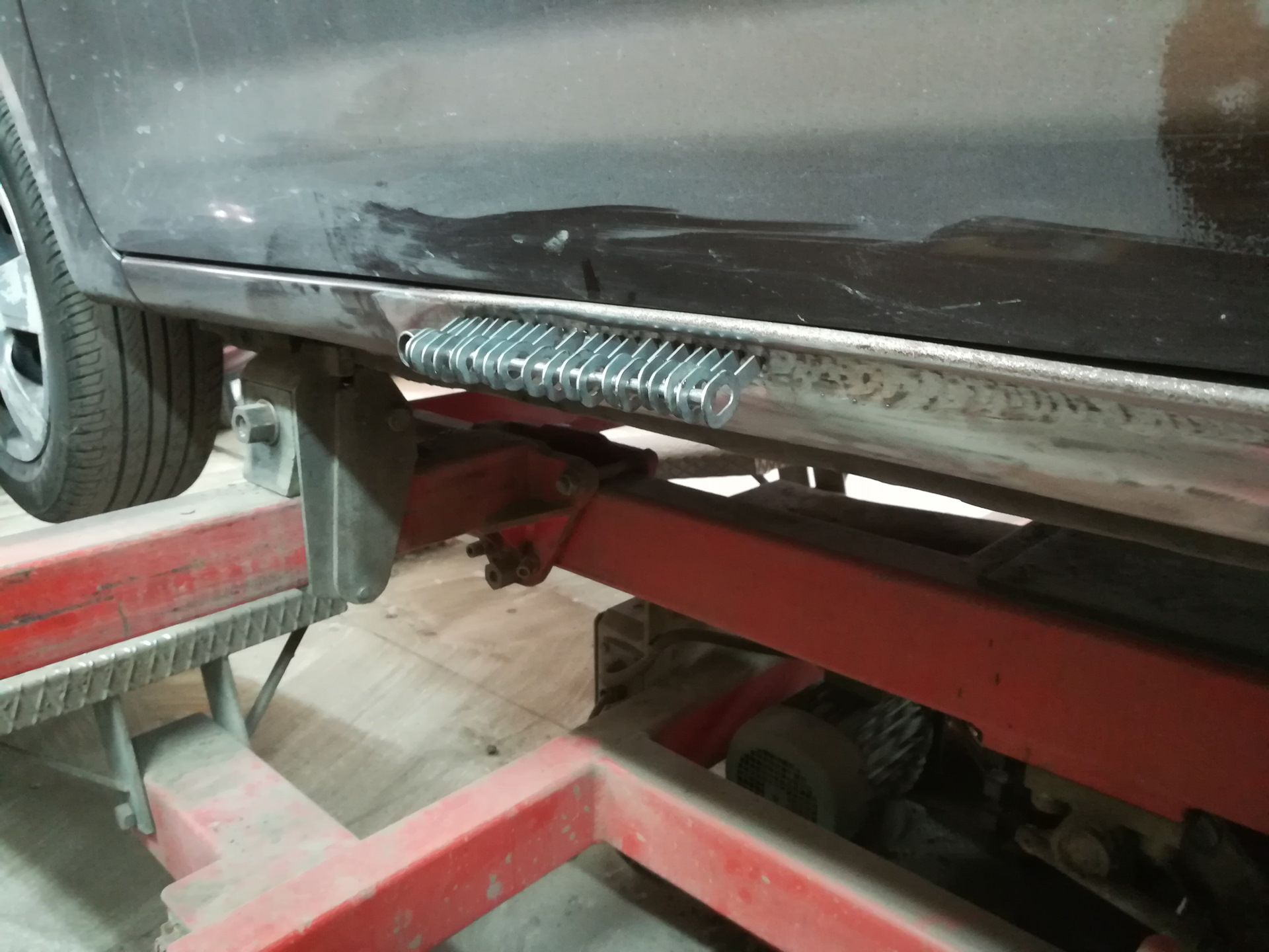

Делать нечего, достаю инструмент, чиню порог.
Вот теперь точно всё, машина отправляется в малярку, а меня уже за воротами ждёт следующий пациент.

А пороги по идеи когда в повороты не под тем углом заходят и мнут

молодец. как новый стапель. на котором по удобней работать?
Ну на троммельберге конечно мне привычней, все же 2года на нём отработал. Но у этого тоже есть свои плюсы.
