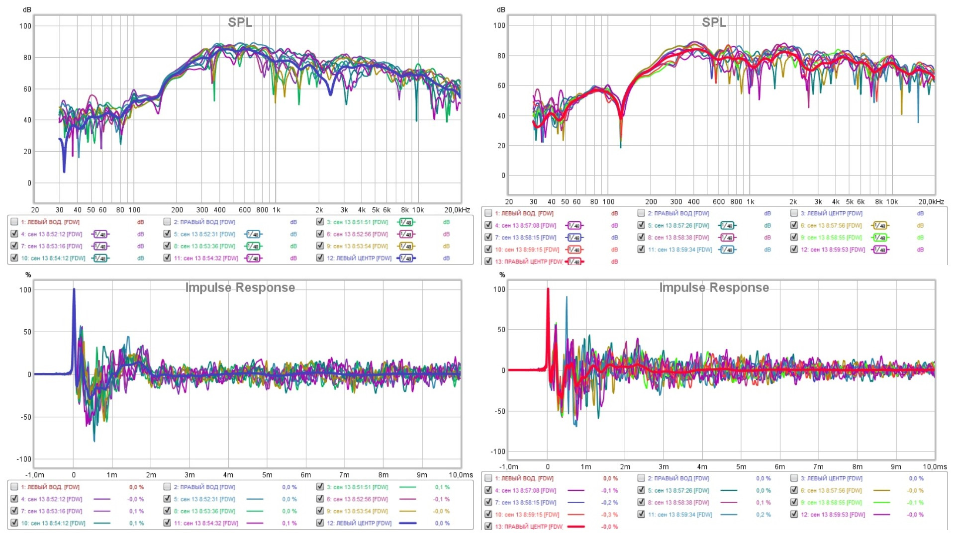

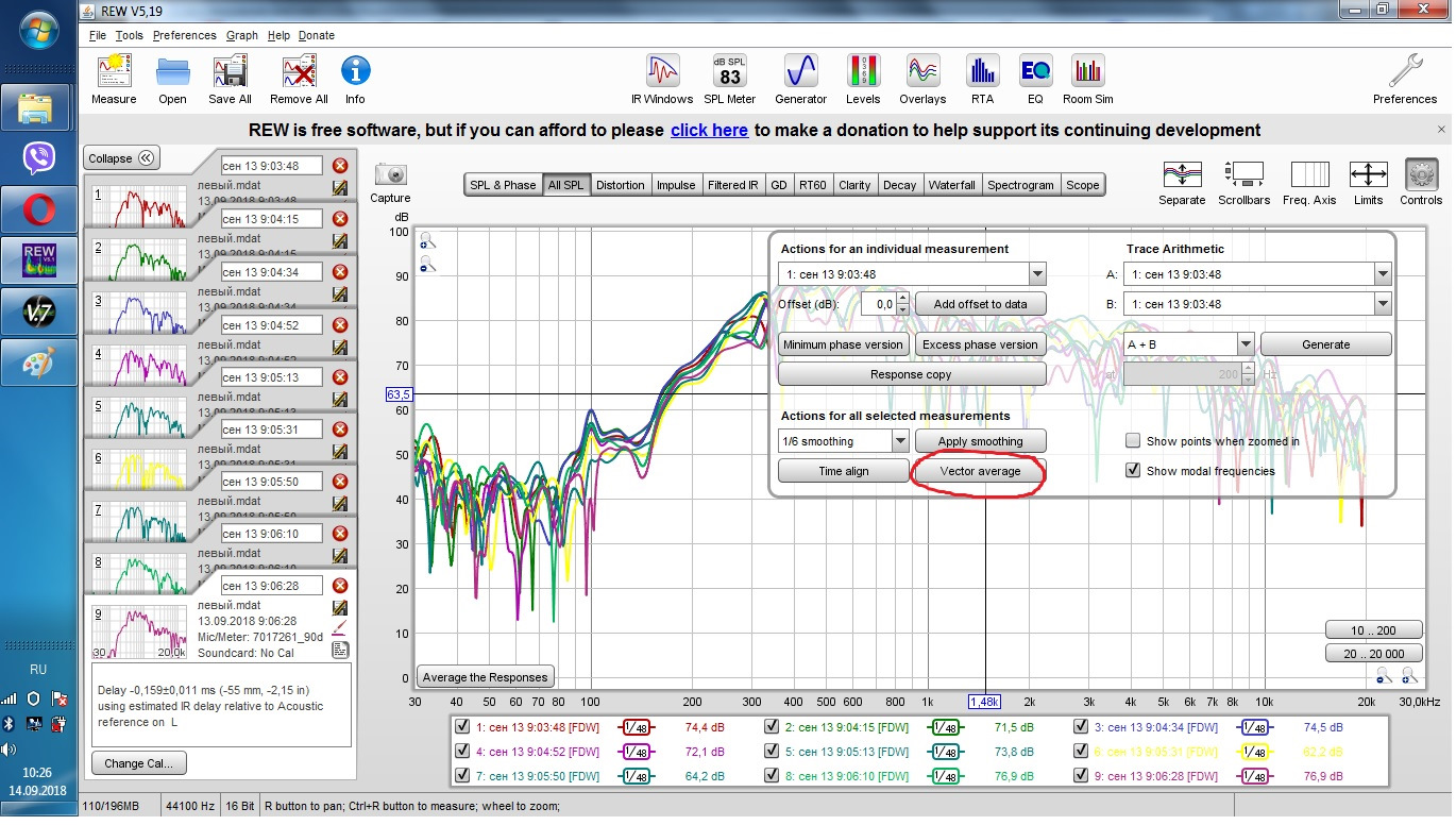

Для начала немного про методику измерений. Я использую программу REW как наиболее удобную на мой взгляд и довольно точную в плане повторяемости. Микрофон у меня UMIK калиброванный по оси и на 90гр. Два отдельных файла коррекции, так что всё честно.

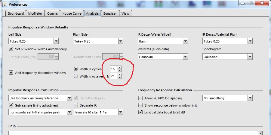

Измерения проводились на водительском месте, направление микрофона вверх. Так надо для уменьшения направленности (придумал не сам, есть методичка специальная) Замеры проводились по 9 точкам. Центр и по углам параллелепипеда, примерно со стороной 25см. Сглаживание применялось FDW (это когда размер окна не зависит от частоты).

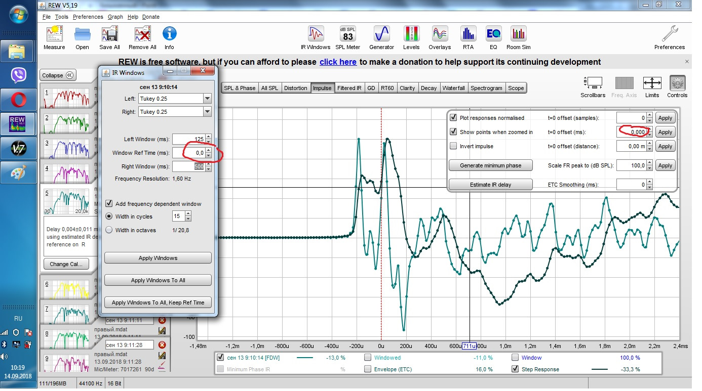

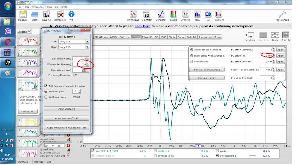

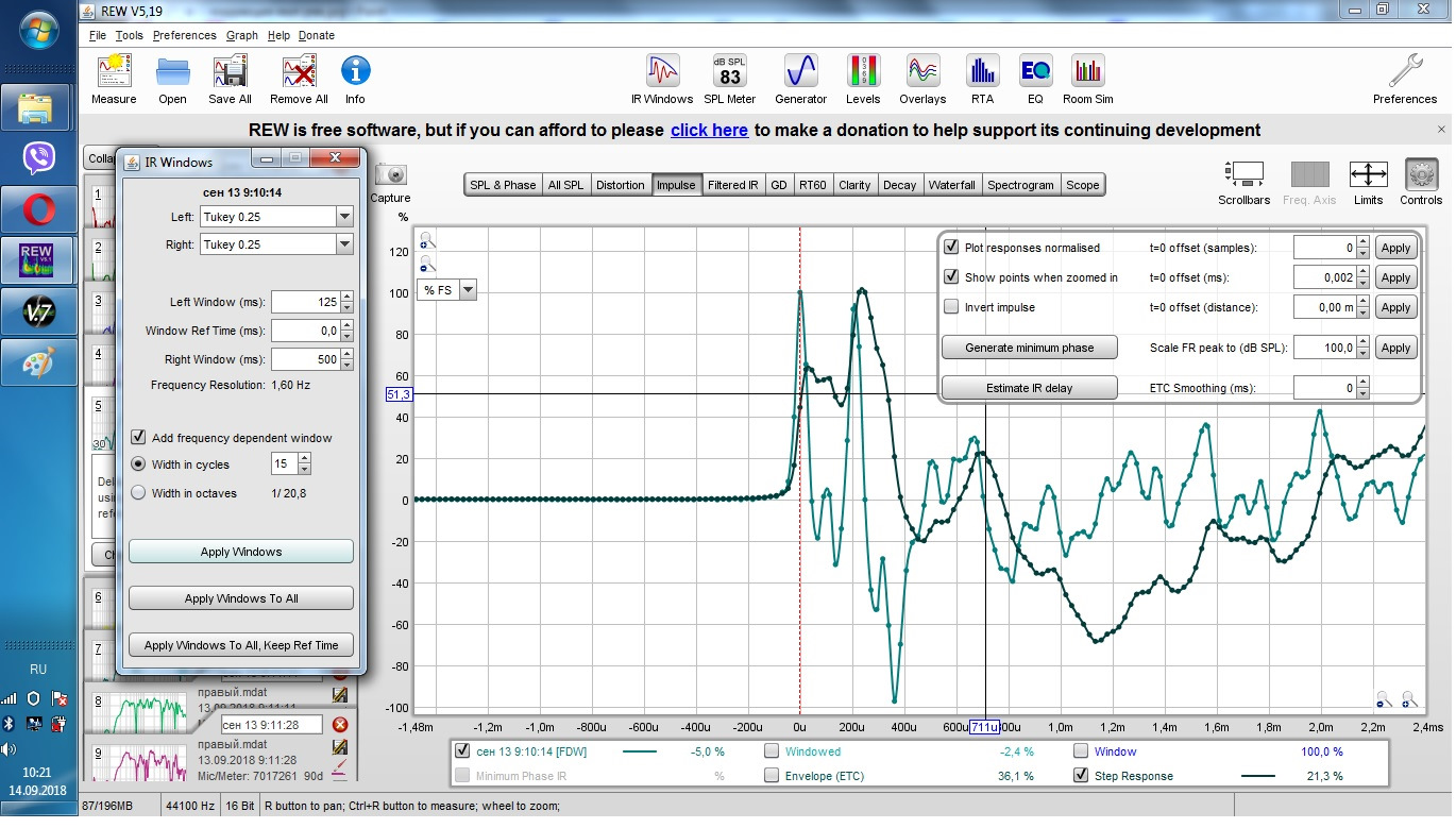

Затем импульсные подгоняются по времени, или в автоматическом режиме или вручную, когда автомат определяет максимум импульсной не корректно.
Когда всё подровняли, делаем операцию vector average.

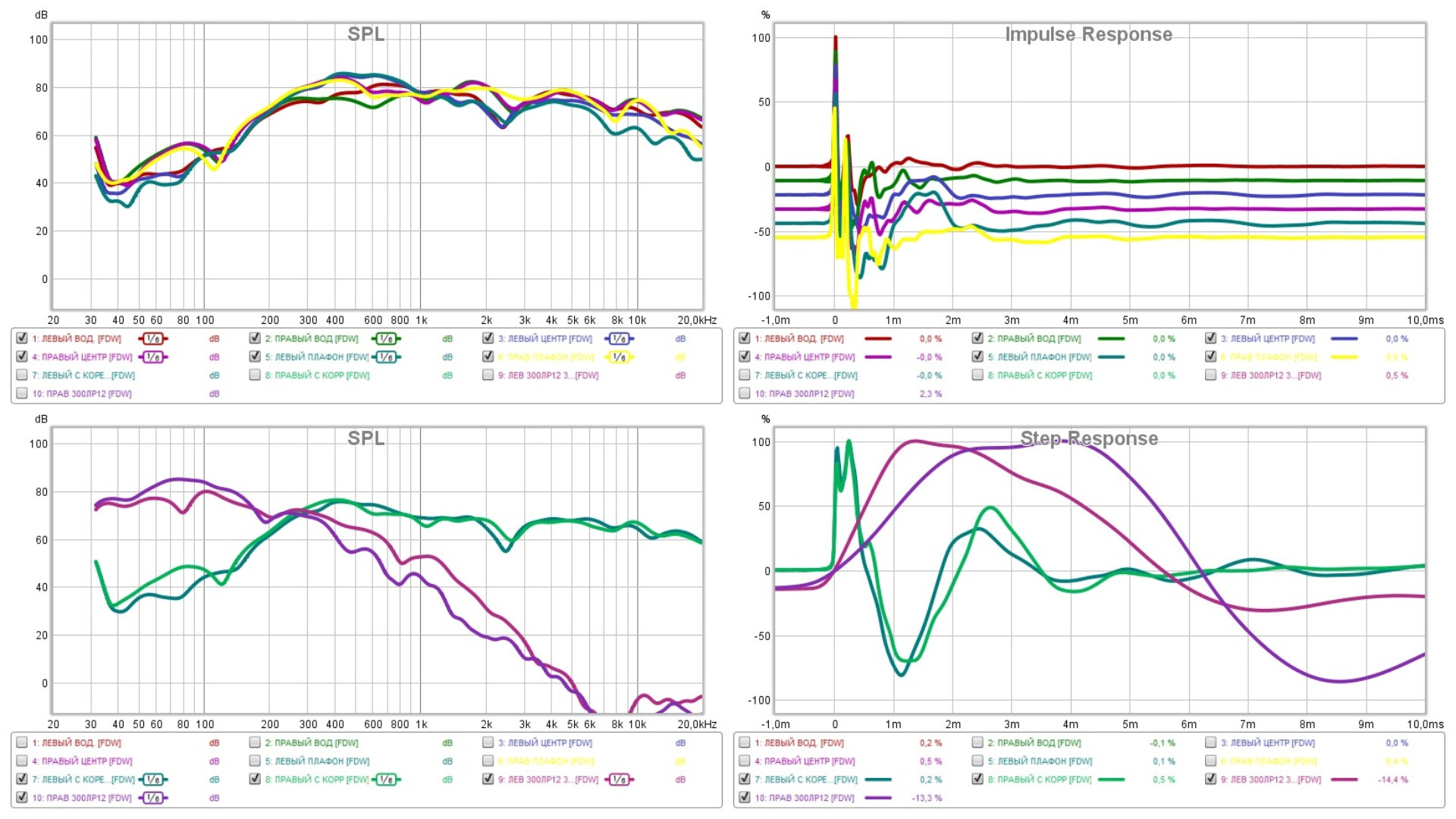

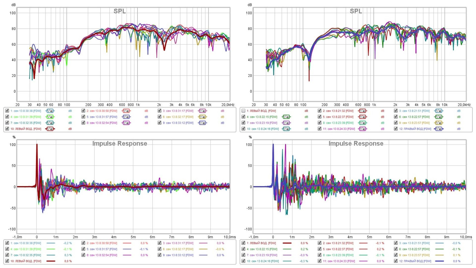

Теперь к измерениям, направления ШП были стандартные, ну может кроме последнего.
Были получены такие графики с каждого направления. Измерения проводились многократно, что бы исключить случайную ошибку.
Изучаем, анализируем и делаем вывод, кто как может )

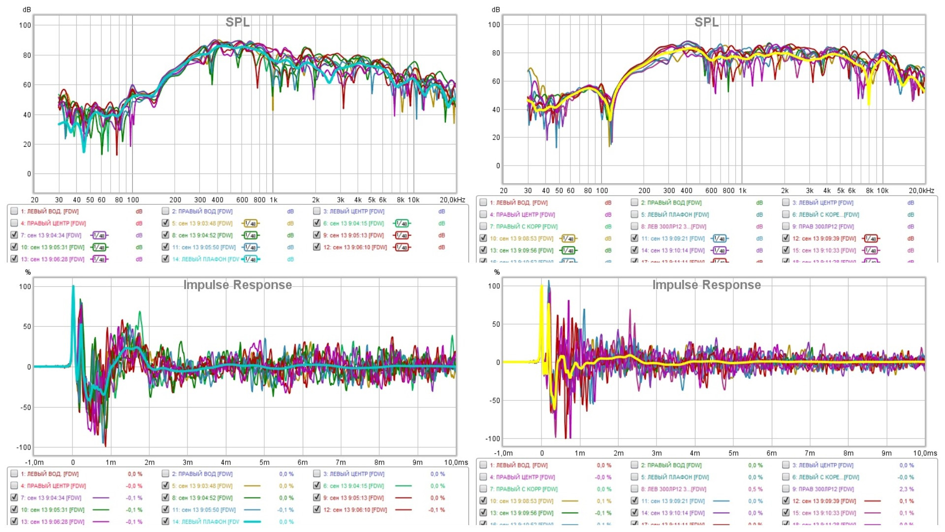

Я лично для себя сделал, чуть подкорректировал направление и получил вот такие графики.

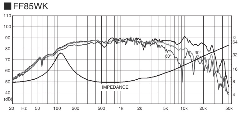

На серединке провальчик, это нормально, долго думал откуда… пока пдфку внимательно не рассмотрел )

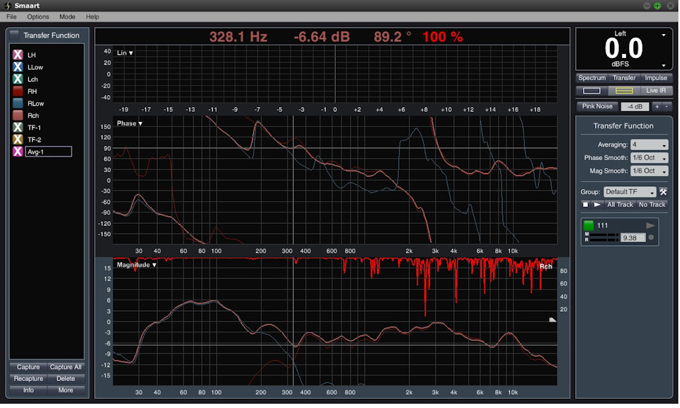

Затем подключаем другое оборудование, а именно — звуковую карту Roland Qad capture и калибровочный микрофон velodyne, Он у меня без калибровочного файла правда, но достаточно ровный. Сравнивал с UMIK. Для сведения фазы годится в общем.
Ну потом естественно слушаем и корректируем уже на слух. В основном достаточно подправить тональный баланс уровнями и немного ЦО вправо сдвинуть Остальные образы встают на места чётко. Общую коррекцию АЧХ правильнее использовать одинаковую, в оба канала и по входу, а не в каждой полосе и отдельно. Но иногда правда приходится отступать от этого правила, здесь левую сторону на НЧ только пришлось причесать в одной полосе.
В целом, получилось неплохо для первого раза ).

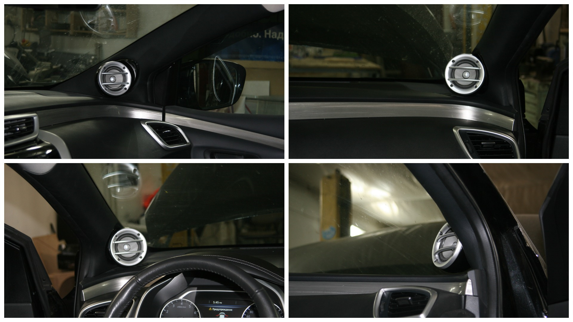

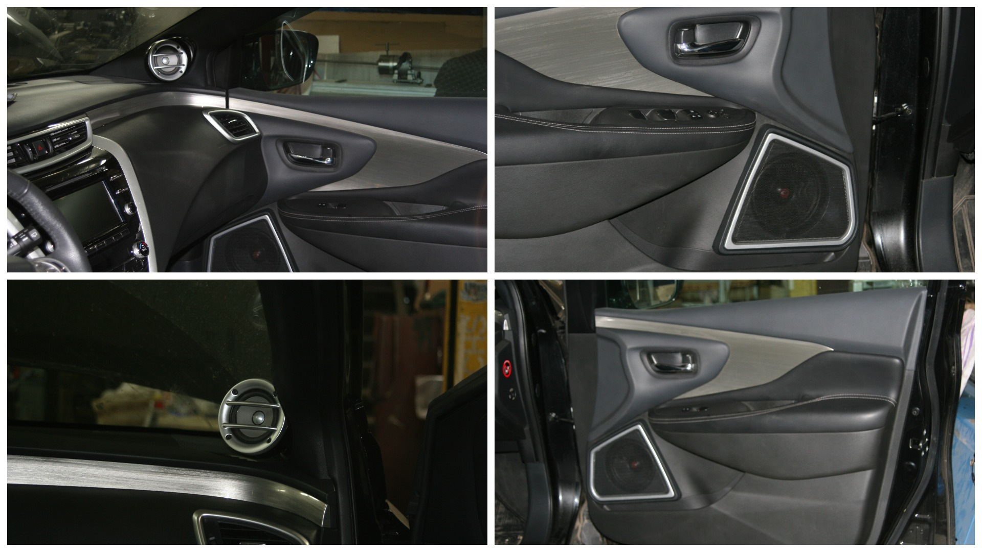

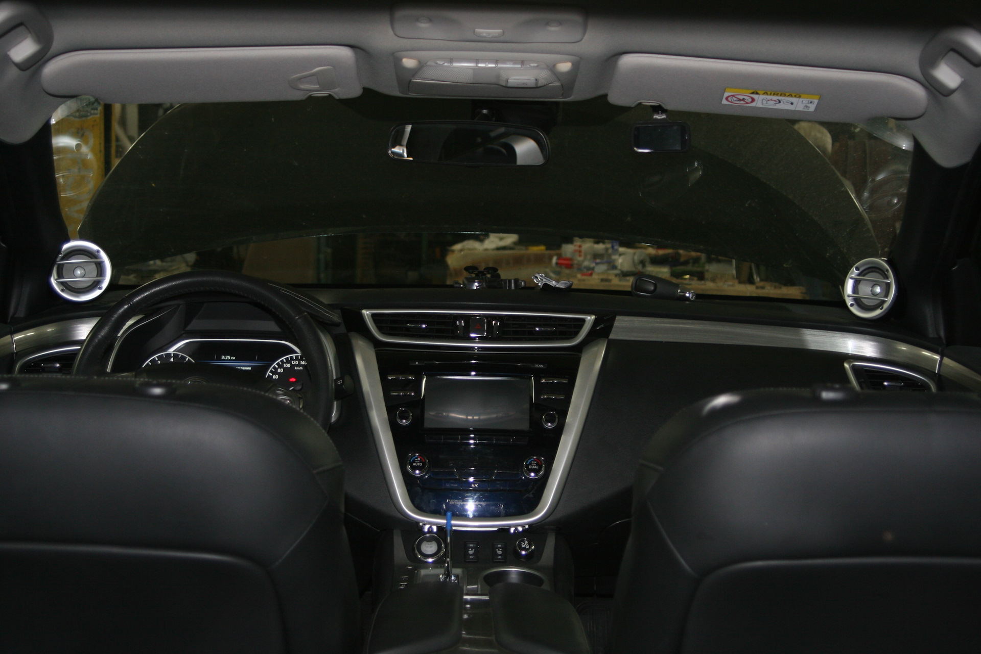

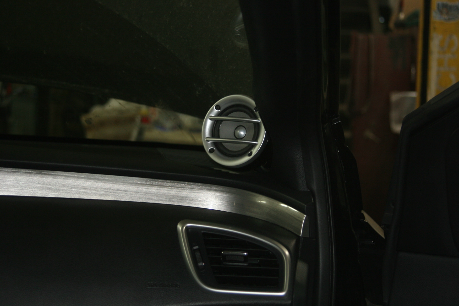

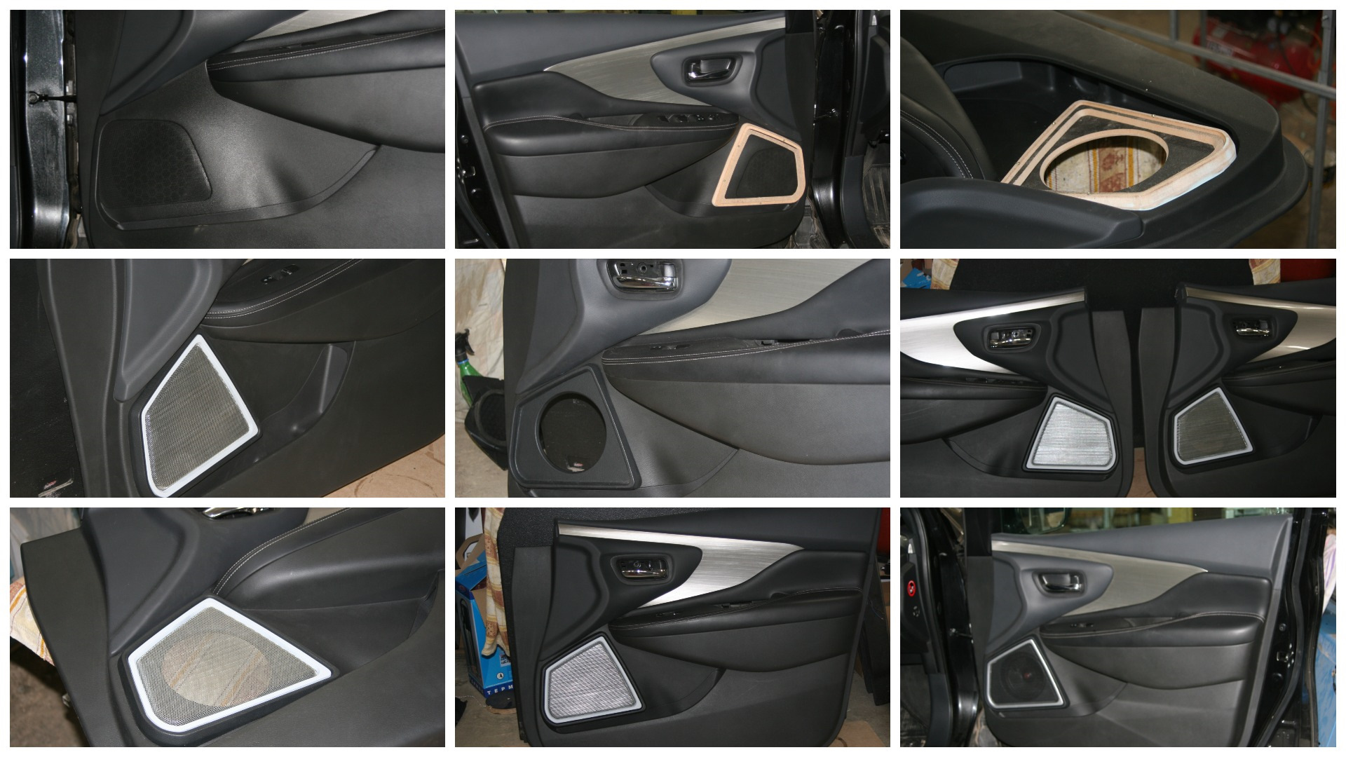

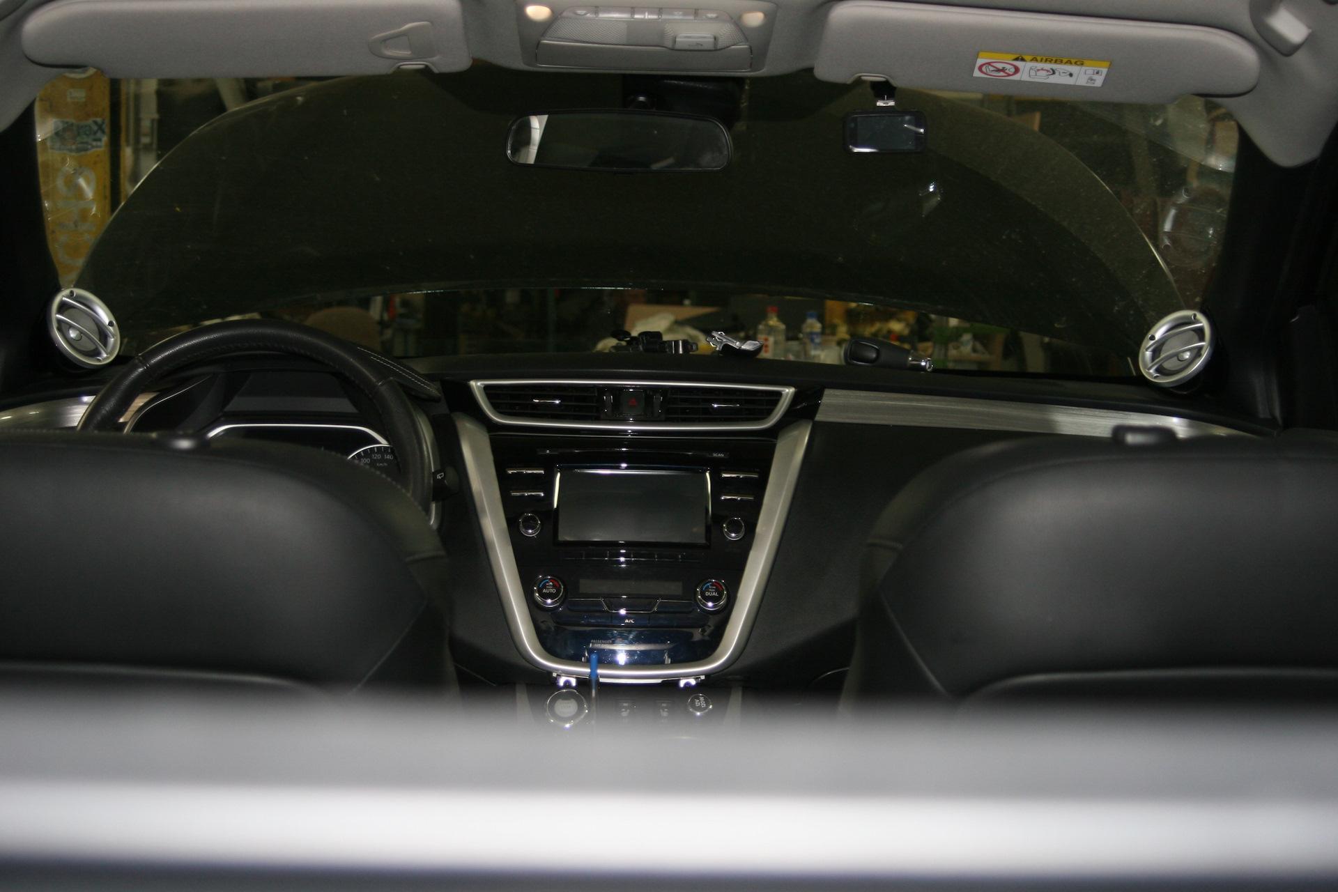

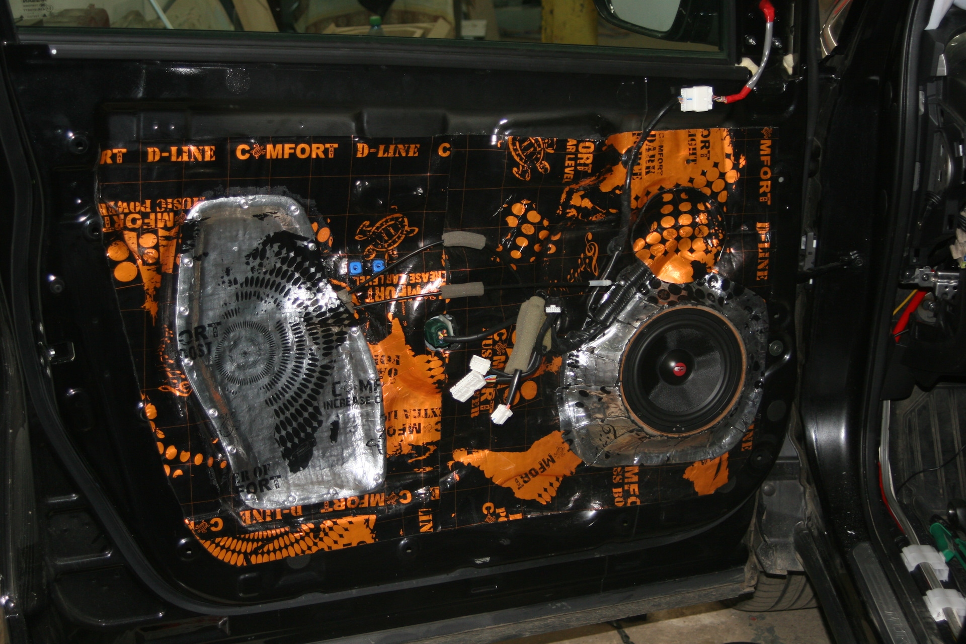

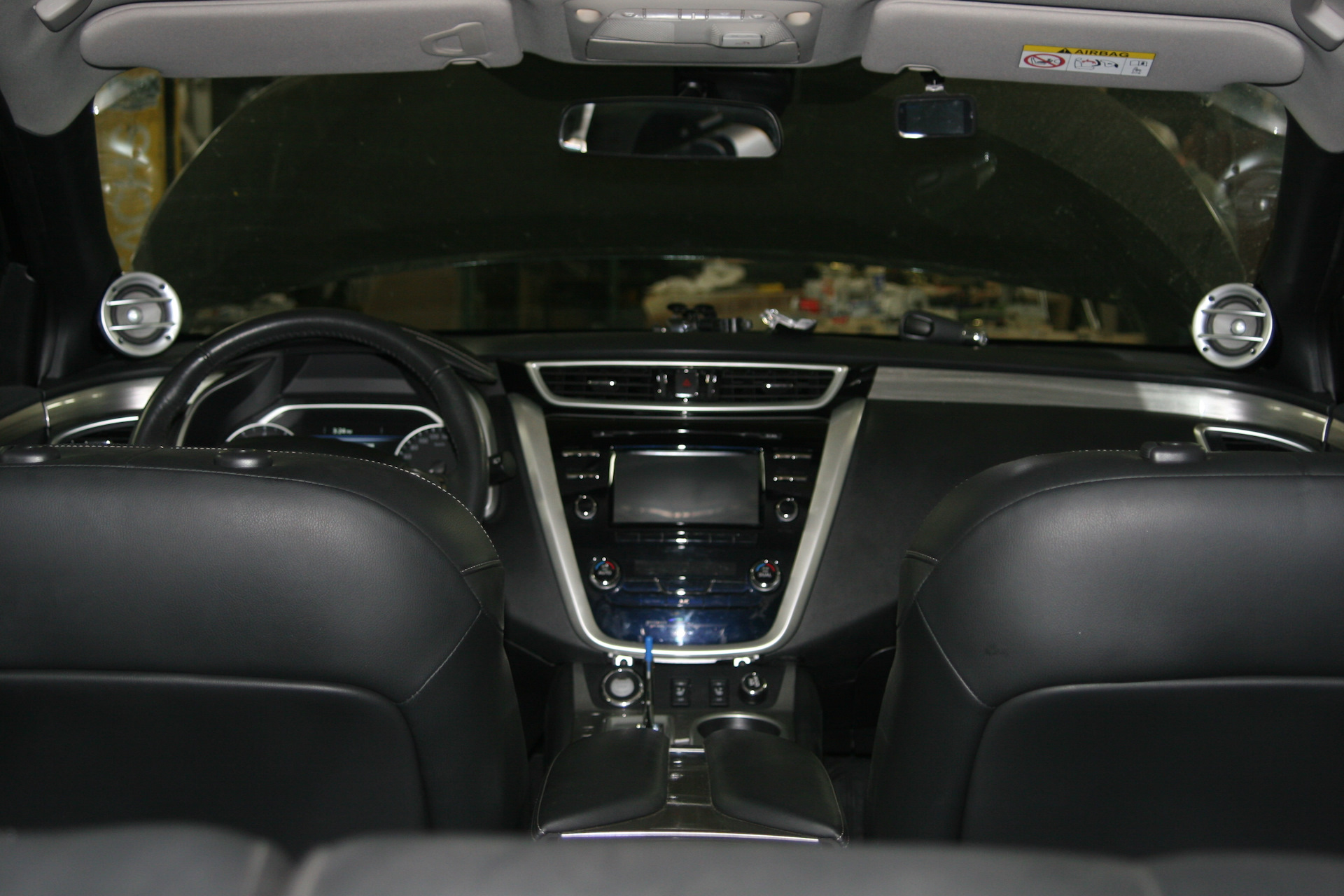

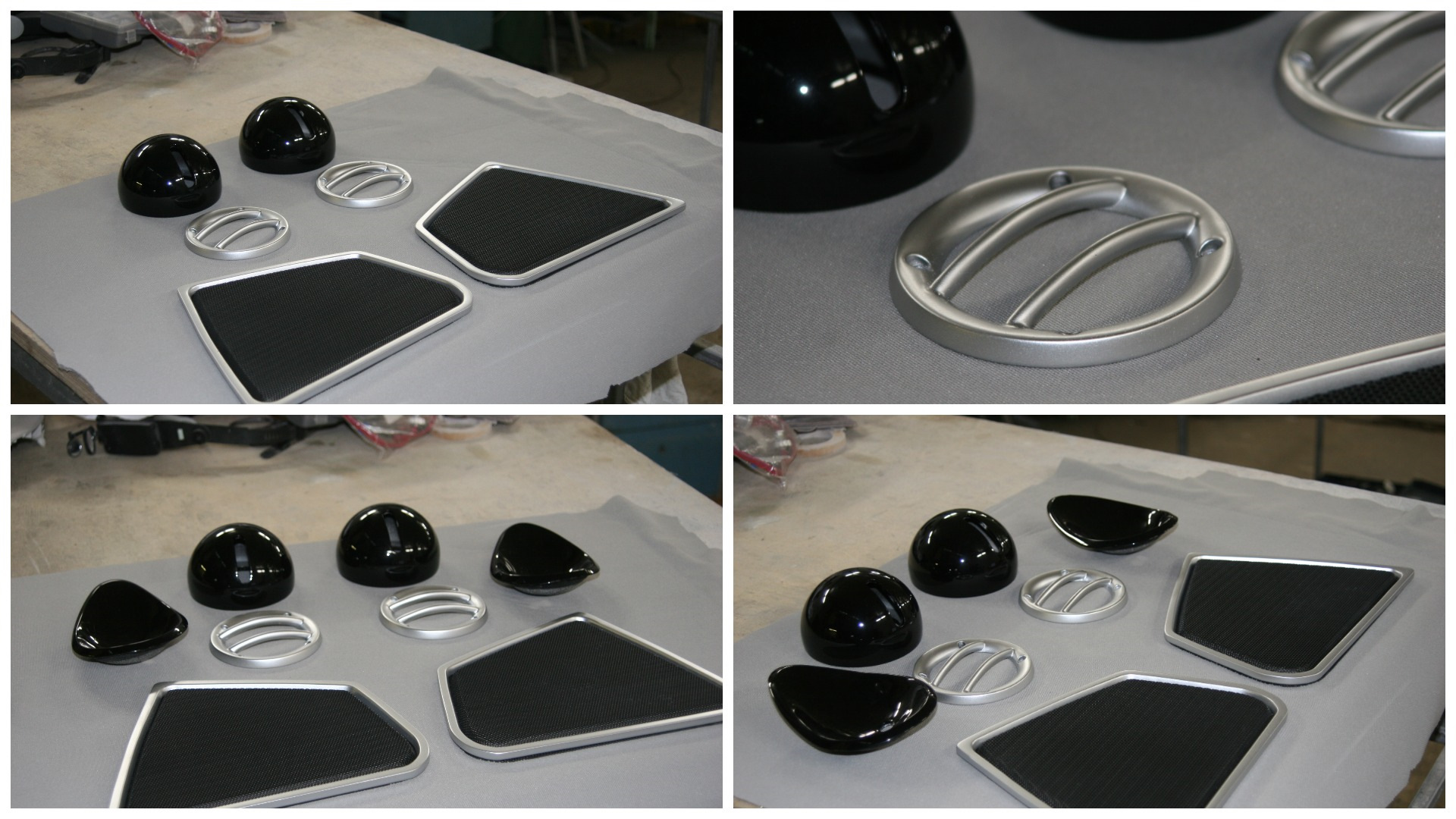

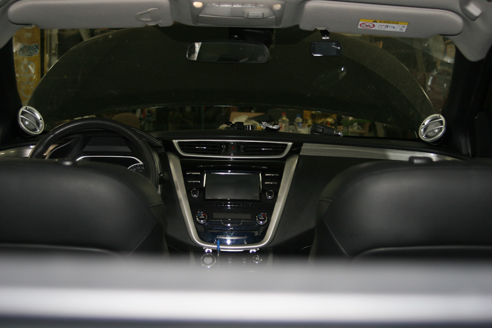

Напоследок немного фоток инсталла.

Вопрос по подключению измерительного оборудования.
В окошке Analyses в REW, выбрано "Use loopback as tming referens".
Нужно ли для работы этого режима, соединение выхода со входом ноутбука — петля, как для работы Smaart с внешней картой?
Да, REW как и смаарт в этом варианте требует дуплексную карточку. В принципе можно обойтись и без референса, только IR в ручном режиме подгонять придется.

Какое направление динамиков больше понравилось на слух?
И какое вы выбрали по графикам измерений?
Направление, левый чуть правее чем "в лоб" правый тоже чуть вправо подвинул. Так ровнее. Нижние картинки в общем
Дима…те левый в правую бровь водителя правый в левую пассажира?
Не так сильно отворачивал, правый чуть за голову водителя… примерно в правый край подголовника. Получилось примерно 5-10 градусов оба от оси.

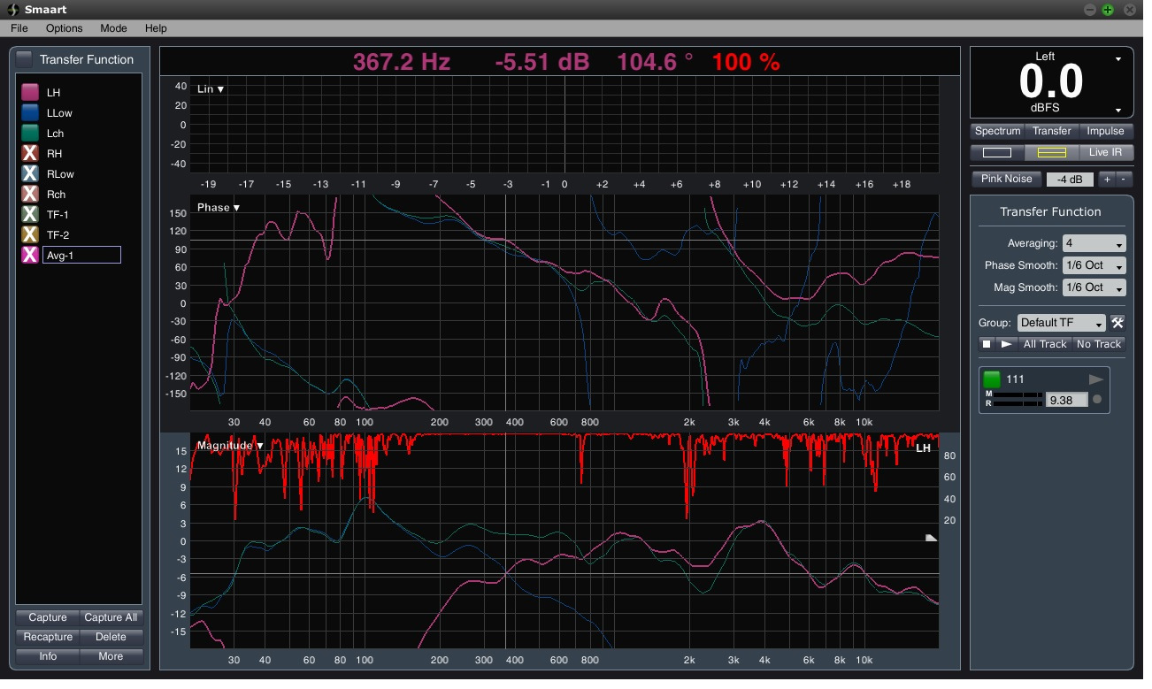

Правильно понимаю, что без Роланда и без loop back, так по графикам фазировку не сделать?
Можно, но сложнее. Тем же REW. Акустический лупбак использовать. СЧ выкл, а твиттеры не отключаешь и низа меряешь до 1к. СЧ свистит и так.
Но реалтайм намного приятнее.
