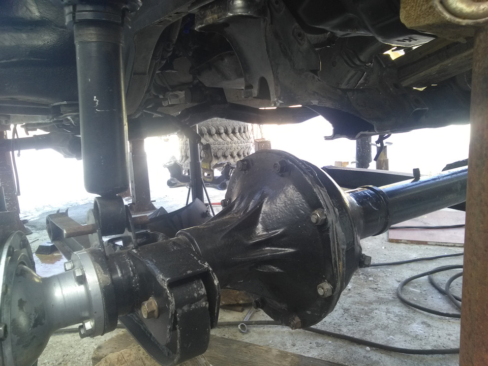

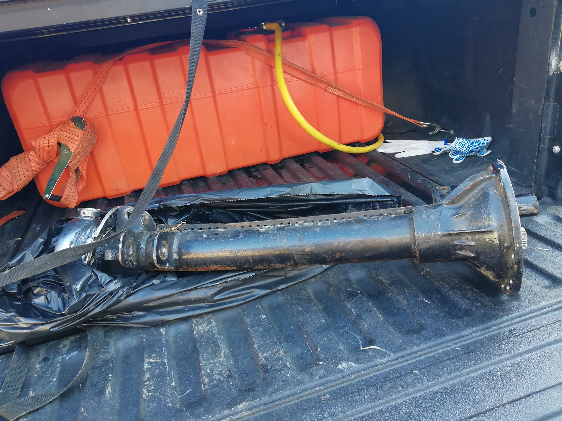

Добрый день! Нужна помощь. На Реакторе погнуло полуось. И вопрос: где в Череповце сейчас можно выпрямить чулок? Очень хотим продолжить гонку на Кубке России… Ещё нужна аргоновая сварка. Спасибо заранее! Загнуло так, что внутри полуось зажало…
Как вариант сделать надрез с зоне изгиба-выправить, расшить v-образно и нормально проварить, затем изготовить укосину на кронштейн плюс добавить снизу пластину 5 мм чтобы не "болтало" в этом месте и снять лишние нагрузки…вариант "ремонта в поле" вижу такой…

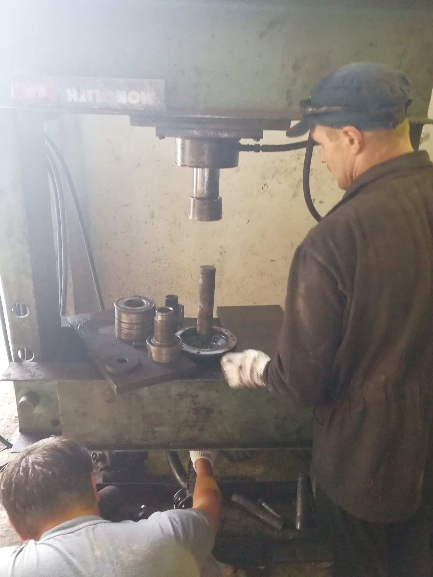

На любом заводе где есть пресс, какие проблемы
Нашли пресс, даже два на 60 и 40т. Но там такая деформация получилась — полуось приварилась трением к чулку. 60т прессом не удалось достать.
Так судя по фото вы выдавливаете п.ось, а надо сначала рихтануть чулок,
Сначало отрихтовали, потом захотели выдавить… Только к утру их разжинили )))

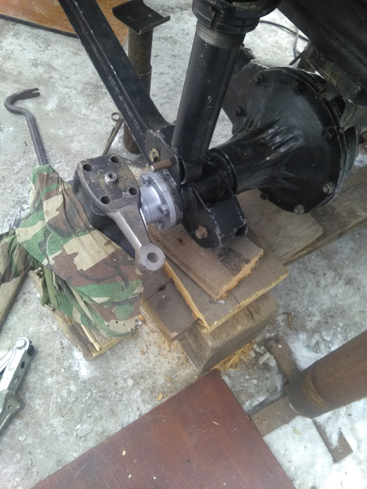

Не получится ((( это не от военного моста
Как так то? Привезти из Москвы/Питера новый не вариант? Или решили уже?
Нее там все уникальное
интересно, что в этом мосту уникального?
Чулки, полуоси, корпус дифференциала с сателлитами, ШОПК крепится без фланцевого соединения с чулками. Кронштейны крепления койловеров, рычагов…
А нас не такая подвеска. У нас 3 рычага и тяга панара. Как писал -отсутствует фланцевое соединение…

Это какой силой нужно погнуть чулок?!))
Очень просто прыгнуть и всё
Как временный вариант. сделать распилы и заварить их)))
Тогда вообще оторвёт(((
Не чего не оторвёт, если нормально приварить! заплатку ещё можно будет поставить)))
