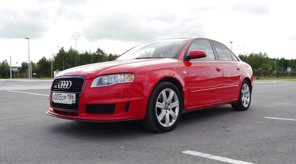

Сегодня я хочу поговорить о той машине, которая нравилась мне всегда, с момента выхода, и по сей день. Наша сегодняшняя гостья не обычная Audi A4 B7 2.0 TFSI quattro AT, она в редкой комплектации DTM Edition, которая выпускалась в 2007 году ограниченным тиражом в 2000 штук.
Ввиду того, что эта машина еще и дилерская, она имеет ряд особенностей для нашего рынка.

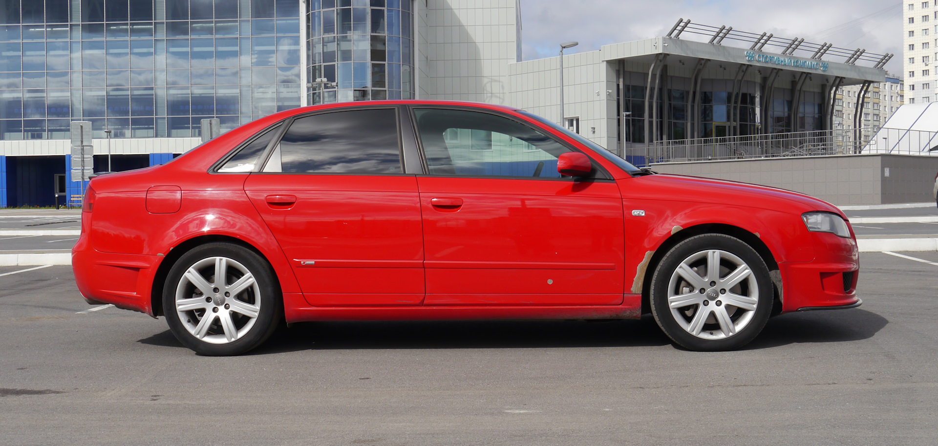

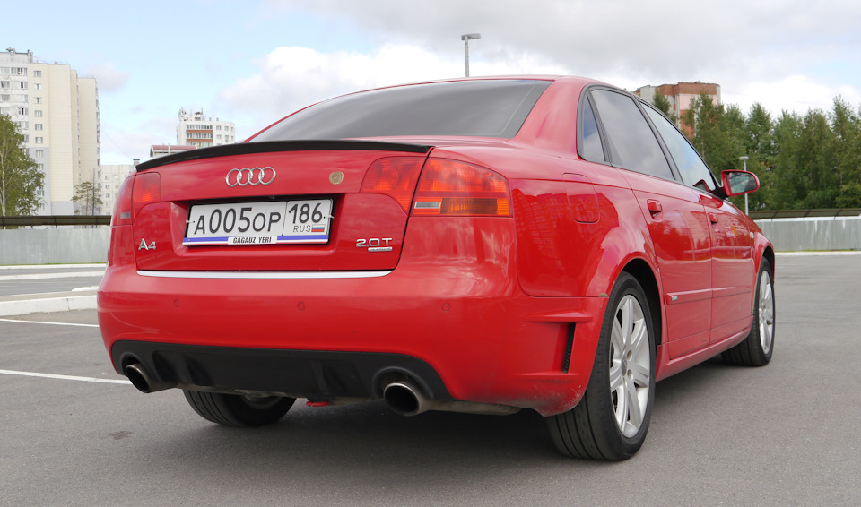

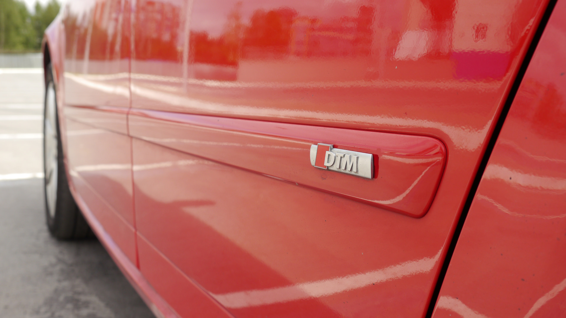

Принципиальные отличия комплектации DTM Edition от любой другой А4 В7 2.0 TFSI quattro AT по большей части коснулись экстерьера и интерьера. На DTM стоят другие бампера, карбоновый спойлер на крышке багажника, и то тут, то там разбросанные шильдики «DTM».
Казалось бы, изменения не такие уж и радикальные, тем не менее, они позволили этой машине выделяться из общей массы А4 В7. Из функциональных отличий: спортивные кресла Recaro, спортивный выхлоп и увеличенные на 8 мм в диаметре передние тормозные диски.
Что можно сказать о внешности автомобиля, который мне безумно нравится уже не первый год? Даже не знаю… она просто красива, вот и все. В довесок броский красный цвет делает автомобиль выделяющимся из потока. Сейчас очень ценно, иметь старую машину в первозданном виде, и эта машина, как сейчас пишут в социальных сетях «достойна лайка». Да, она не лишена изъянов, но эта машина одна из не многих, которая не теряет своего шарма с годами, она как вино, становится только лучше.

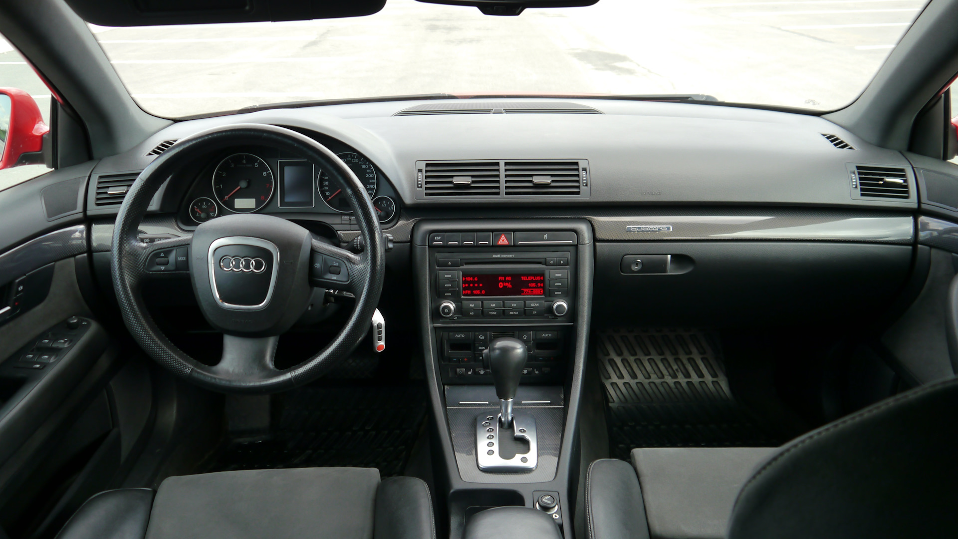

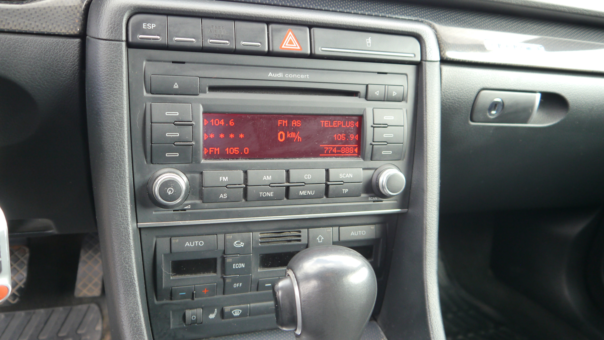

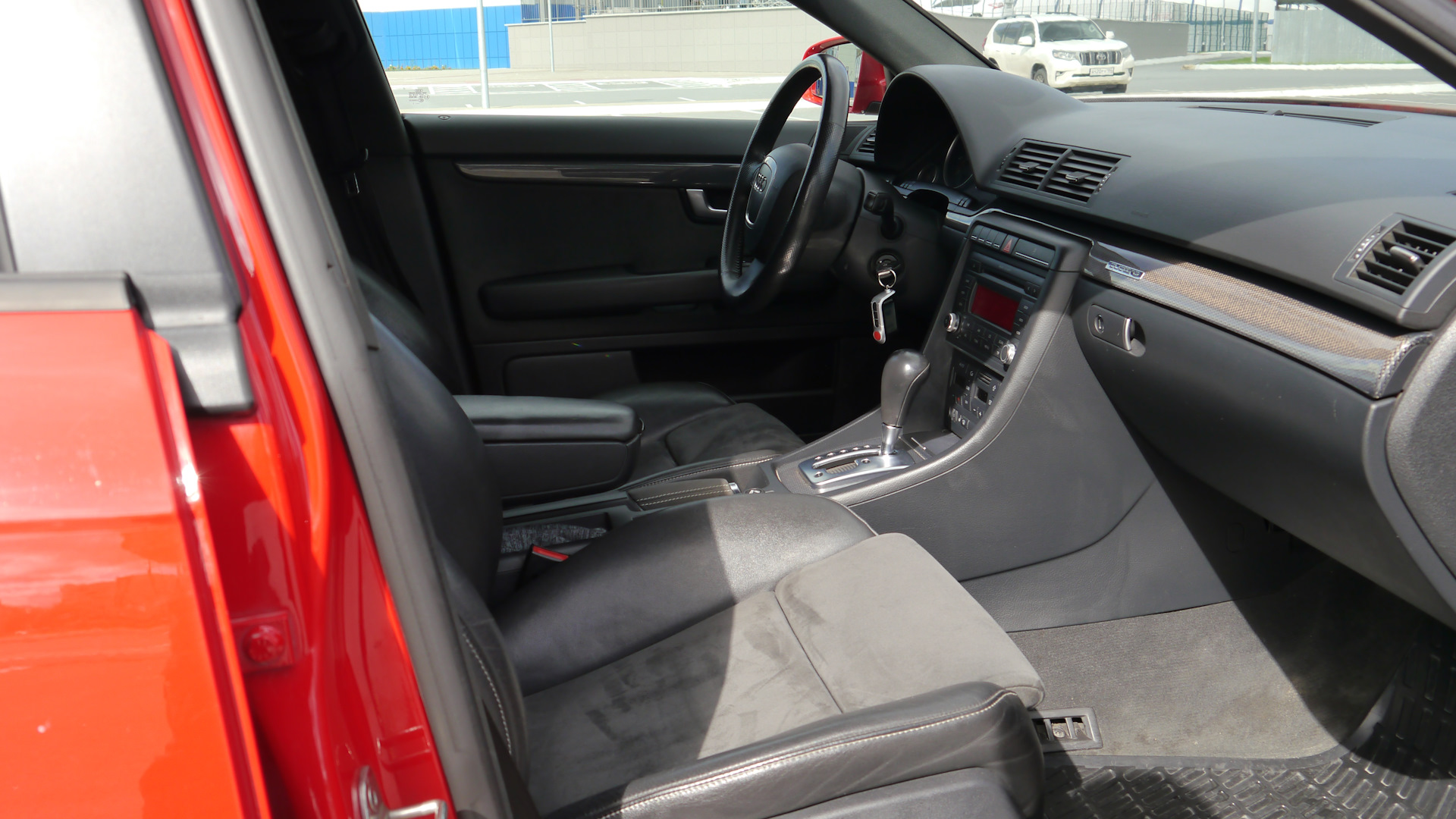

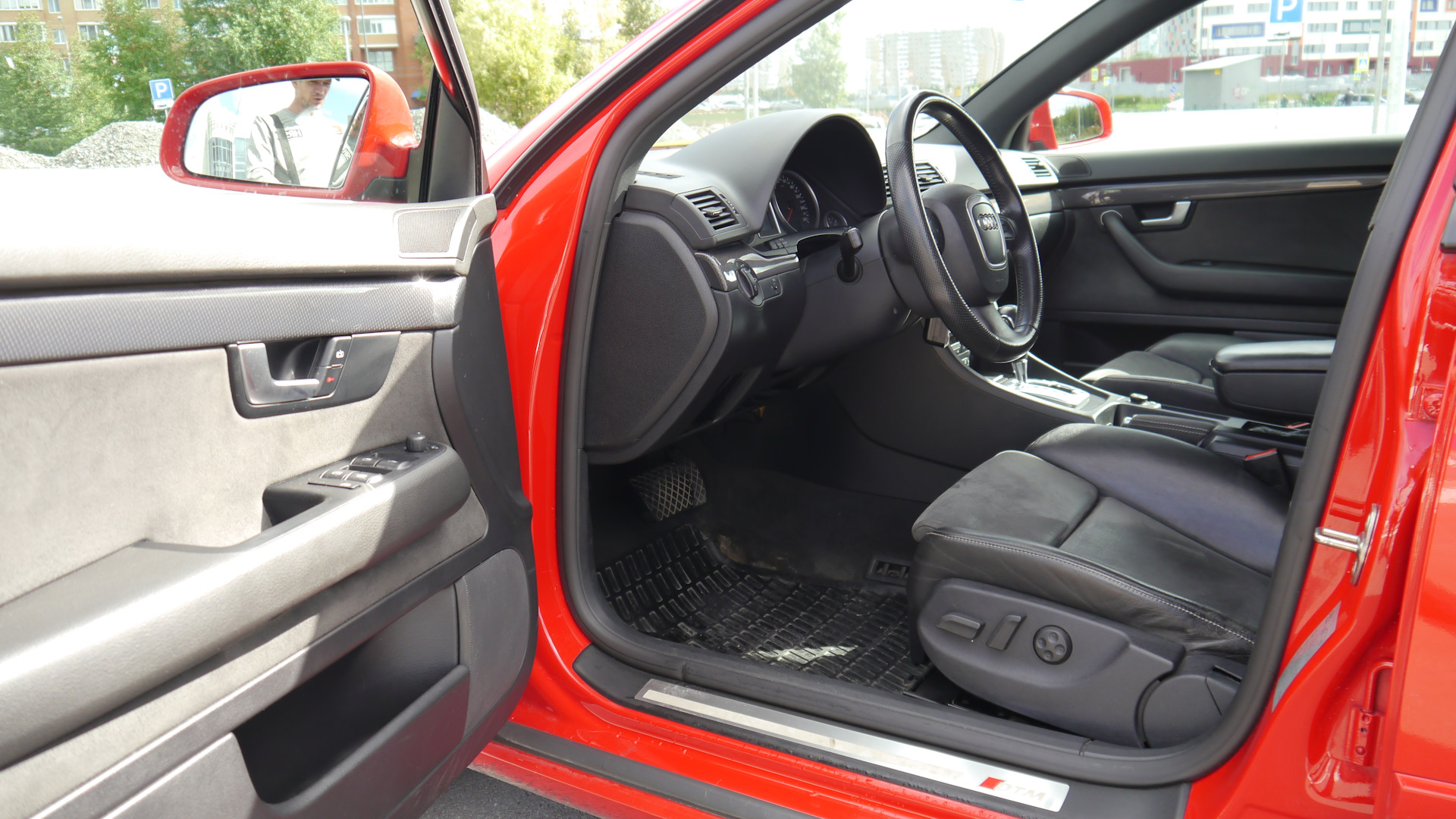

Вот что время не пощадило, так это салон. Сегодня он воспринимается серым и неказистым, и то, за что можно зацепиться глазу, приходится очень тщательно искать. Нужно понимать, что этот салон был создан в 2004 году, и тенденции моды были тогда совсем другие.
Если не размазывать розовые сопли о том, что салон «не красивый» в 2018 году, а говорить только о функционале и эргономике, то стоит признать, что в автомобильной промышленности ничего нового не придумали за последние 15 лет.
В Audi A4 B7 так же комфортно, как и в новых машинах Audi, все на тех же местах, и сидя в этой машине, вспоминая к примеру салон В9, начинаешь по-новому понимать журналистские штампы о «годами выверенной немецкой эргономике».

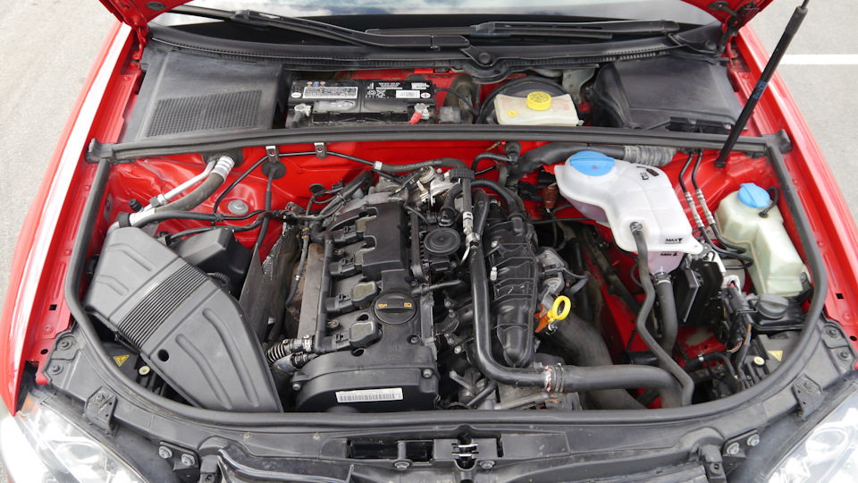

Я люблю VAG за их моторы. Начиная разбираться в каждом агрегате, есть чему удивляться. Тут мотор BWE серии ЕА113. Появившись в 2004 году, он стал одним из первых моторов, на который повесили гордое «TFSI». Двухлитровая турбированная рядная «четверка» в чугунном блоке.
Построенный на архитектуре атмосферного мотора, он претерпел ряд модернизаций, чтобы не испытывать проблем с возросшими нагрузками.
С алюминиевым 2.0 FSI его кардинально отличает коленчатый вал, который отлит с более толстыми шейками, новые поршни, под низкую степень сжатия, усиленные кованые шатуны, и появление двух балансировочных валов.
Все это накрыто двух вальной ГБЦ с четырьмя клапанами на цилиндр, фазовращателем на впускном валу и гидрокомпансаторами.
Если глянуть на современные сложные двухлитровые моторы серии ЕА888, а потом на ЕА113, но сразу становится понятно, что VAG очень сильно позаботился о том, чтобы упростить жизнь своим клиентам, и пошел по пути упрощения конструкции.
Привод ГРМ у мотора BWE заслуживает отдельной статьи, так как в нем применяется и ремень, и цепь одновременно.
Зубчатым ремнем от коленчатого вала приводится в движение помпа, ТНВД и впускной распределительный вал. С обратной стороны мотора идет цепь, которая приводит в движение выпускной распределительный вал, масляный насос и балансировочные валы.
В отличие от ЕА888, на ЕА113 установлены только форсунки непосредственного впрыска FSI, из-за чего мотор работает с характерным дизельным стрекотанием.
Дует в мотор турбокомпрессор BorgWarner К03, с пиковым давлением 0.9 бара. Нагнетаемый турбиной воздух охлаждается в двух фронтальных интеркулерах, которые прячутся под бампером.
Настроен мотор на мозгах Bosch Motronic MED 9.1 на мощность 200 сил при 5100 об/мин и крутящий момент 280 Н*м, которые доступны уже с 1800 об/мин.
В плане надежности, при всей своей изощрённости конструкции, у этого мотора нет каких – то определенных изъян, которые можно было бы списать на просчеты инженеров. Все то, что случалось с этим мотором, было чаще всего по вине попустительства и халатности владельцев автомобилей, ведь он очень требователен к качеству топлива и масла, и интервалам его замены. Ну или причиной поломок может служить прозаичный естественный износ.
Расход масла порядка 0,5 литра для BWE считается нормой, и расценивать его как поломку, так как это является заводским допуском. Если угар масла вываливается за этот порог, то тут уже приехали маслосъемные колпачки или маслосъемные кольца, или они все вместе.
В остальном, обычный мотор TFSI, со всеми вытекающими последствиями, в виде нагара на клапанах и во впускном коллекторе, который требуется периодически чистить. Почаще менять масло, не экономить на нем, периодически мерить давление в топливной системе, лить в него качественное топливо, и этот мотор без особых проблем ездит очень долго. Например, на конкретно нашем экземпляре А4 В7 пробег 220 000 км, и в мотор еще даже не лезли. Более того, есть подозрения на то, что на нем не менялись даже катушки зажигания.

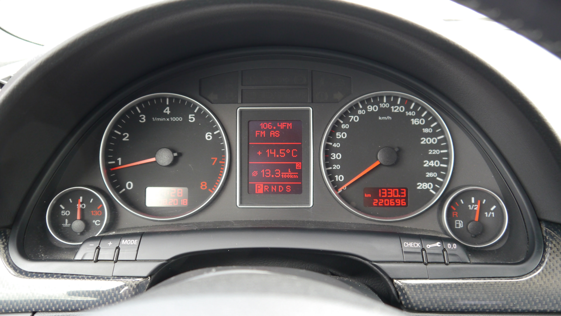

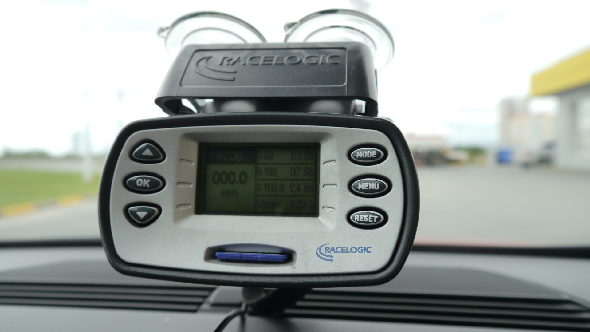

В режиме коробки «S», характер поведения автомобиля меняется, но не радикально. Изначально имея динамику до 100 км/ч в 7.7 секунд, по сегодняшним меркам этим мало кого можно удивить. На ней можно погонять, можно пообъезжать в потоке всякие Аккорды, Тианы и Камри, но вот нарвавшись на любую передне приводную Октавию А7 с 1.8 TSI и DSG, с вероятностью 100%, эта Ауди будет нещадно повержена. Почему так? Да все просто, между этими машинами более 10 лет технологий и экспериментов (очень часто на покупателях автомобилей).
Сегодняшняя динамика этой красной В7 на 95 бензине составляет 7.9 секунд, что думаю очень достойный результат, для машины, которой 9 лет и 220 000 км пробега.
