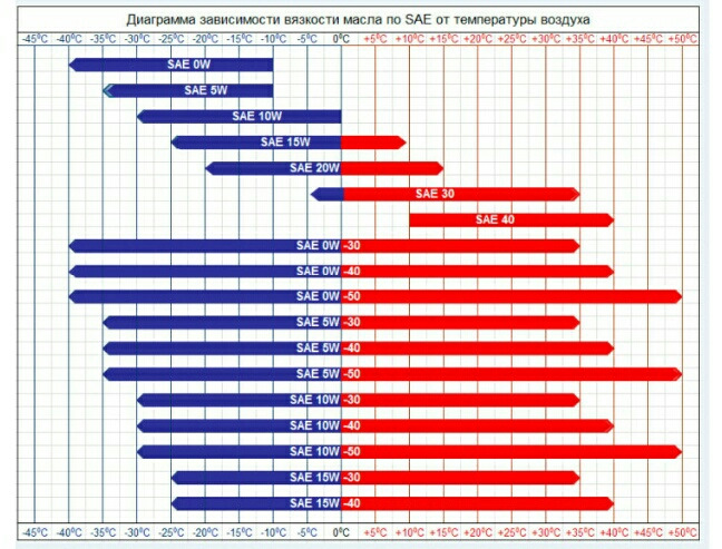

SAE является стандартом Общества американских автомобильных инженеров. Этот стандарт определяет температурно-вязкостные характеристики масла. Обозначается, например, как 5W30. Первая цифра определяет, при какой минимальной температуре смазочный состав можно прокачивать по каналам системы и проворачивать мотор. Приняты такие обозначения:
0W, минимальная температура использования – от -35°С;
5W – от -30°C;
10W – от -25°С;
15W – от -20°С;
20W – от -15°С;
25W – от -10°С.
В зависимости от климата выбирается то или иное моторное масло. Например, в Сочи можно использовать 15W или 20W на протяжении всего года, сильных морозов там нет. А вот для северных районов, учитывая суровую зиму, требуется лить масла 0W или 5W.
Вязкость смазочного материала при высоких рабочих температурах определяется второй цифрой. Она может колебаться от 20 до 60. Понятие «вязкость» определяет собой качества масляной плёнки, образующейся на поверхностях трущихся деталей.
Слишком тонкая плёнка (W20) может применяться в относительно новых моторах, где зазоры между деталями минимальны. В то же время угроза разрыва плёнки достаточно велика. Если это происходит, силовой агрегат частично будет работать всухую. Это чревато быстрым износом деталей. Вообще следует использовать ту вязкость смазочного состава, которая рекомендована производителем. Чаще всего это – 30 или 40. Наилучшую и наиболее устойчивую плёнку образуют масла, имеющие вязкость 50 и 60. Многие специалисты автосервиса рекомендуют к применению их, хотя они дороже, чем 30 и 40.

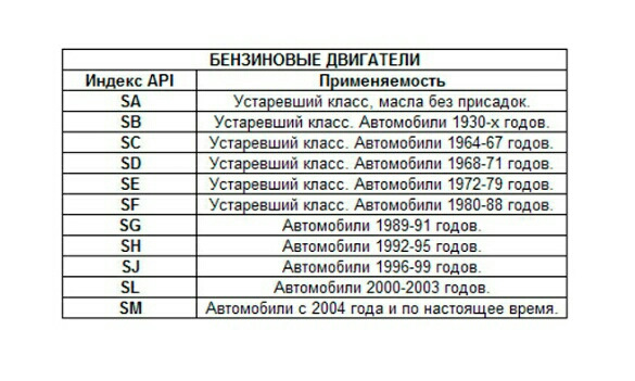

Стандарт Американского института нефти – наиболее популярный у производителей моторных масел. По его классификации все смазочные вещества подразделяются на 2 группы – бензиновые (S) и дизельные (С). Эти буквы являются первыми в обозначениях качеств. Вторая буква, от А до N, определяет уже качество того или иного продукта.
Смазки с обозначением класса от SA и до SH являются уже устаревшими. Они принимались давно, с 1930 по 1994 год, и годятся только для очень старых моторов. Сейчас действуют классы SJ, SL, SM и SN. Эти масла предназначены для двигателей, выпущенных с 1997 года и позднее.
Много масел, выпускающихся сегодня, можно лить как в бензиновый, так и в дизельный двигатель. В обозначениях API их характеристики отражаются через разделение косой чертой. Например, SF/CC, SG/CD, SJ/CF и другие маркировки.
Какое же смазочное вещество будет пригодным для использования в моторах с турбонагнетателями? Оптимальный выбор – классы SN и SM. Это – современные смазочные материалы, предназначенные для многоклапанных и турбированных двигателей. Они соответствуют наиболее жёстким требованиям, предъявляемым к обеспечению энергосберегаемости и износостойкости.

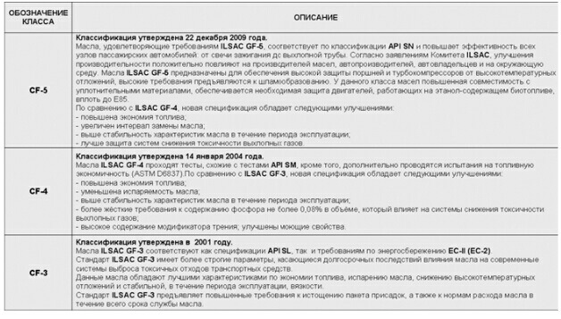

ISLAC
Стандарт Международного американо-японского комитета практически повторяет API. Например, масло ISLAC GL-3 аналогично смазочному материалу API SL. Чем больше цифра в обозначении, тем более современным и качественным должен быть смазочный материал.
