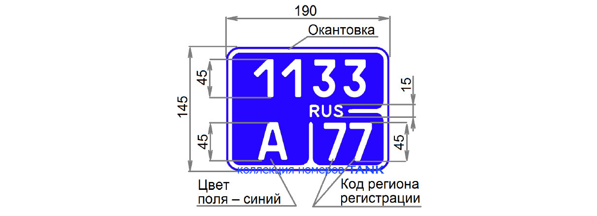

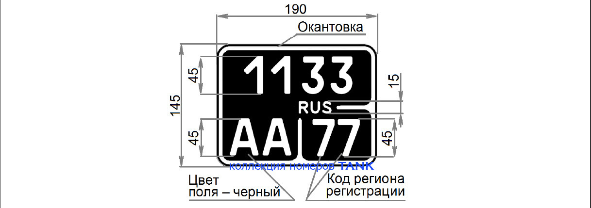

Из сменивших размеры или дизайн знаков на первом месте, конечно же, уменьшение размерности мотономера. Это относится ко всем типам мотоциклетных номеров.
Старый номер был довольно приличного размера: 245х185 мм. На спортбайках такие номера срывало на скорости, а летящий кусок тонкого алюминия мог наделать дел на трассе. Поэтому при анкетировании руководителей региональных Госавтоинспекций и членов ТК 278 «Безопасность дорожного движения», проводившемся НЦ БДД МВД РФ в конце 2016 г., им предлагалось на выбор шесть разновидностей новых мотоциклетных номеров уменьшенных размеров и с разным взаимным положением буквенно-цифровой части и обозначения RUS с изображением флага РФ. Отличались и размеры этих проектируемых пластин. Это были и 200х150 мм, и 190х150-170 мм, и др. Мопедные номера предполагались в трех вариантах размерами 140 — 150 мм длиной на 120 – 150 мм высотой. Как мы видим, в ГОСТ был внесен единый размер для таких знаков – 190х145 мм. Стоит отметить, что на мотоциклетном номере типа 4 теперь можно располагать изображение флага России. На таких пластинах обозначение RUS, вероятнее всего, не будет наноситься ударным способом. Его будут наносить в один из слоев световозвращающей пленки вместе с флагом. Но наличие изображения флага не является обязательным. Это допускается — как было и раньше для типов 1 и 2.
Но мотономеров у нас же несколько видов – обычные, армейские и для полиции. Теперь все эти три типа изменились в размерах. Правда, на них флага быть не может.
Запишем, изменение трех типов номеров. Но это пока!

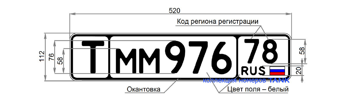

По-другому теперь стандарт определяет методику изготовления отверстий. Номер может не иметь пробитых отверстий, его можно установить в рамки, которые сейчас пользуются популярностью. Их обычно бесплатно выдают автосервисы, да и продаются они на каждом шагу. Но если нужно, в номере можно сделать отверстия. Лимитируется их число – до четырех на двухстрочных знаках и до двух на однострочных. Главное, чтобы они не попадали на изображения флага, RUS или символы.
Вводится лазерная гравировка в нижнем левом углу на оборотной стороне каждой пластины – 12-значный код, который содержит информацию об изготовителе пластины, дате выпуска, порядковом номере. Если пластина предназначена для выпуска дубликатов, то в составе ее маркировки на первом месте будет буква "Д".

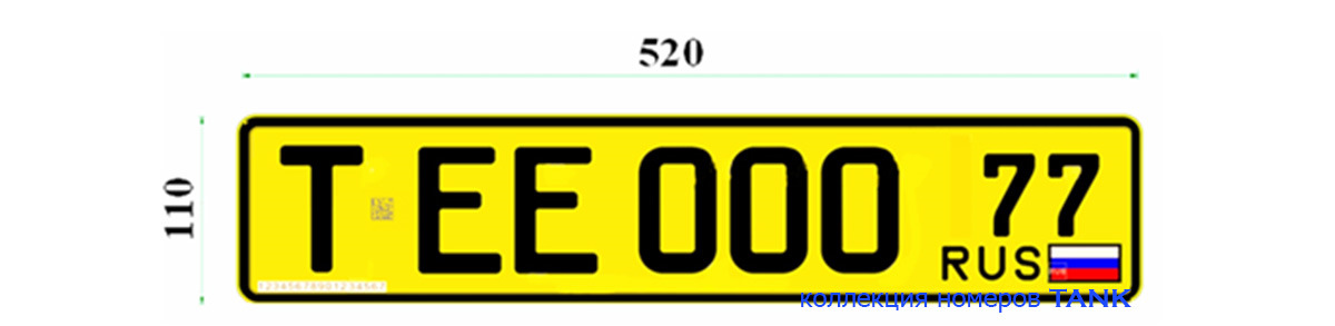

Может удивить сохранение в ГОСТ знаков типа 15 и 16 – транзитных номеров. По сути, продажа автомобилей теперь происходит без сдачи старого регистрационного знака. Транзитные номера фактически, уже не нужны. Но во-первых, надо выдавать что-то на новые автомобили, которые пока еще выходят из автосалонов без регистрационных знаков. Система электронных ПТС в России и на территории Евразийского экономического сообщества, а также закон о регистрации транспортных средств, которым определен порядок упрощенной первичной регистрации с выдачей документов прямо в автосалоне, вступят в действие через год в 2020 г. Поэтому тип 15 (двухцветный транзитный знак с желтым полем кода региона) и его предшественник тип 16 (бумажный транзитный знак, который до 2009 г. выдавался для установки на стеклах) пока остаются в ГОСТ, при этом тип 16 теперь будут выдавать только мотоциклам.
