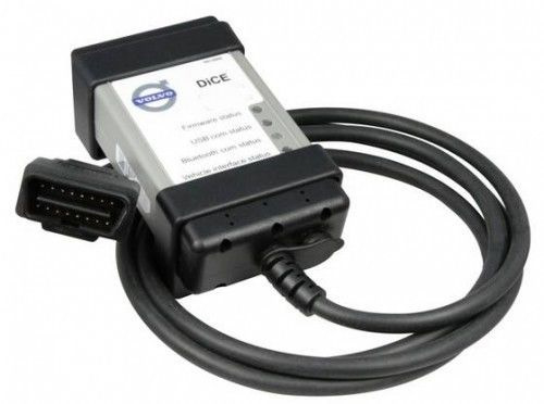

1. Специализированный блок Volvo Dice (об устройствах и аналогах информация ниже), который цепляется через разъем ODB-2

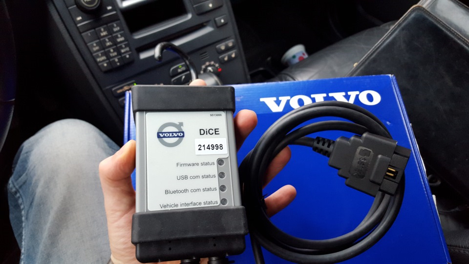

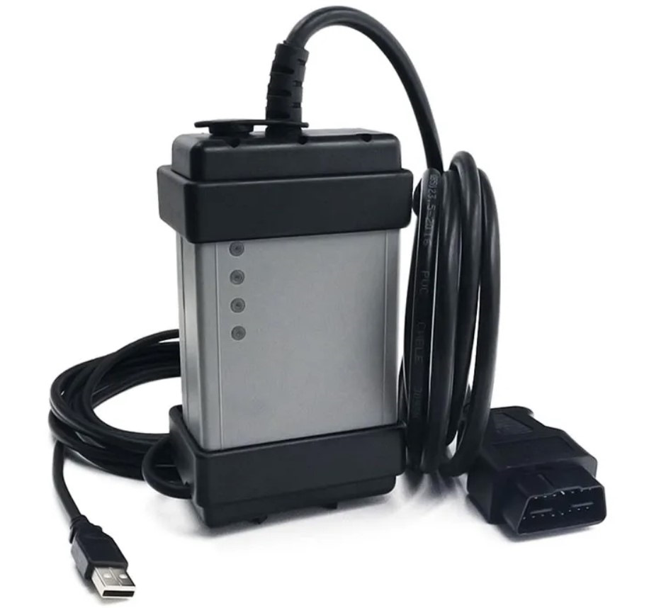

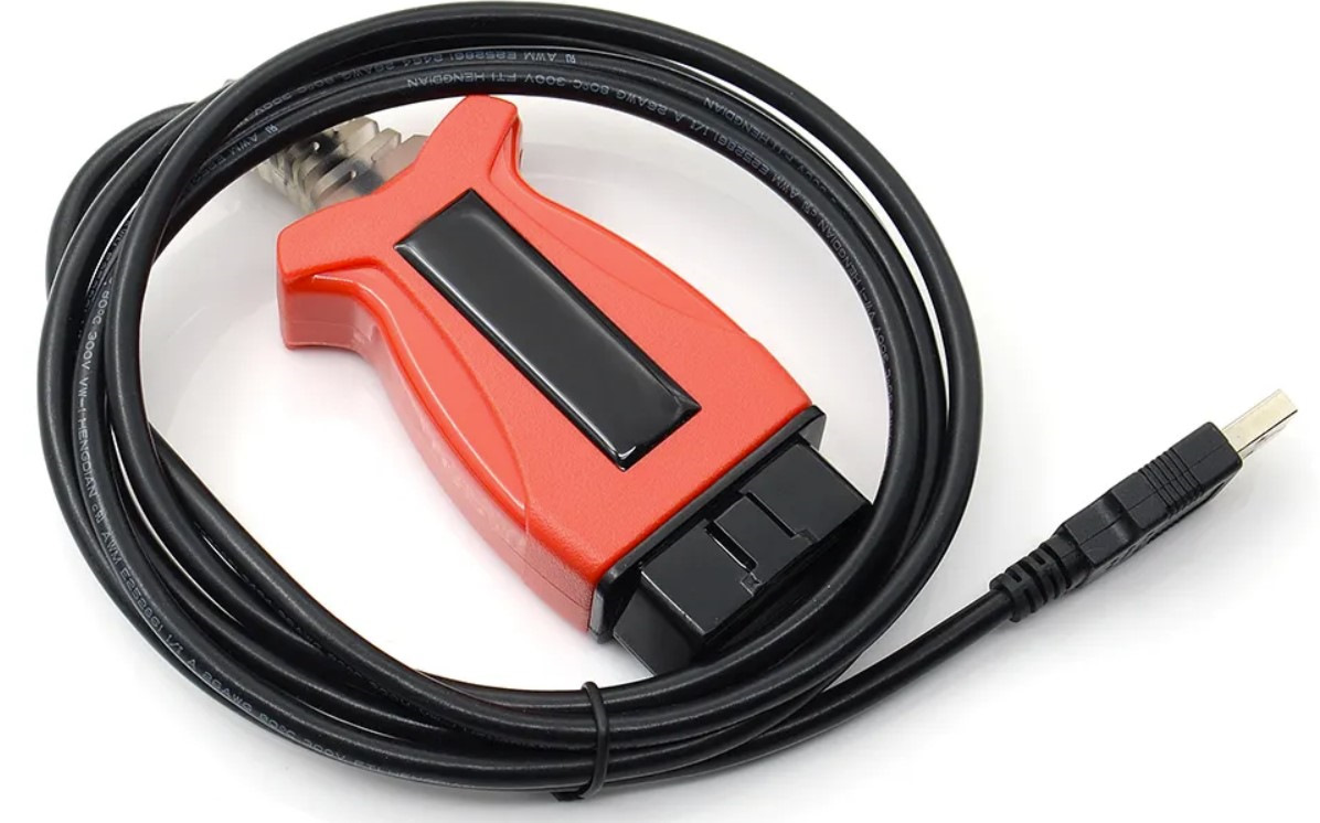

2. Приобрести и подключить диагностический считывающий блок Volvo Dice
А. Купить китайский клон за 100-200$.
Б. Купить оригинальный блок Dice за 400-1000$. Код запчасти Volvo 8252233
Принципиальное отличие оригинального блока в том, что у него есть беспроводная связь Bluetooth. В остальном разницы быть не должно. При этом у меня не получилось подключить bluetooth под виртуальной машиной (только через кабель USB).

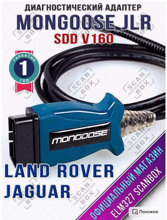

В. Купить китайский блок Mongoose JLR за 30-50$, который совместим с Dice.
Про драйвер к этому устройству написано в Вопросах и ответах, смотри ниже.

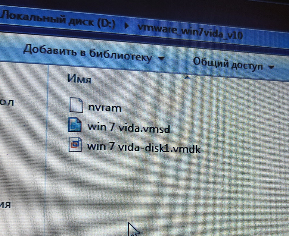

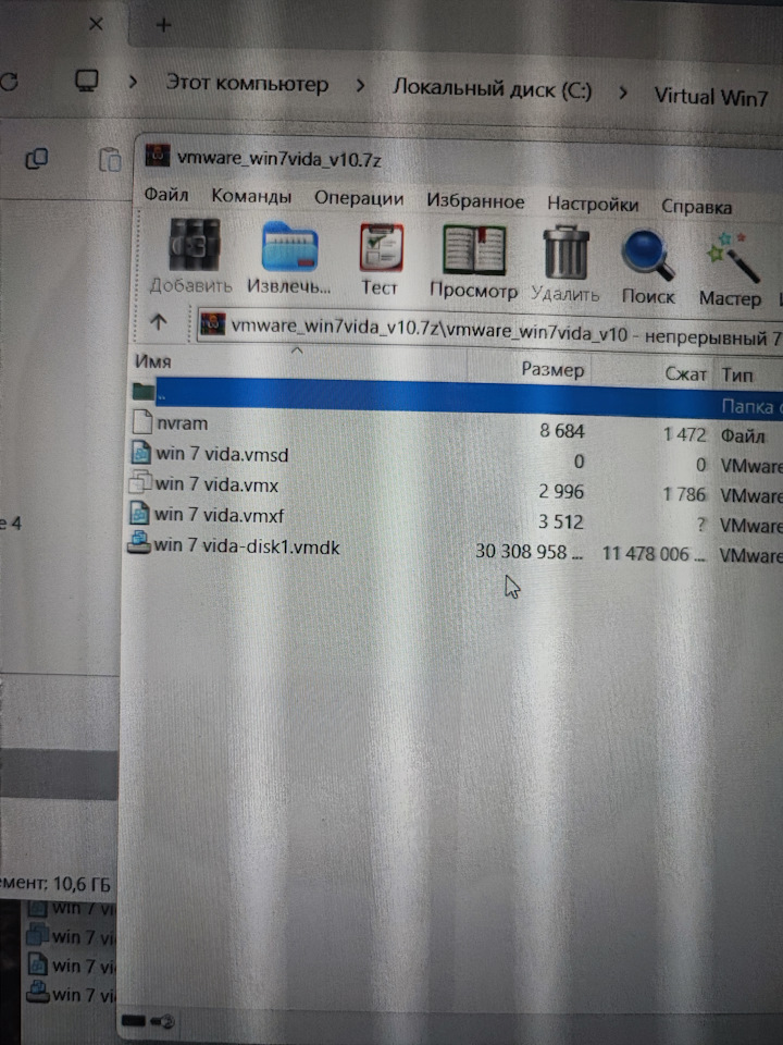

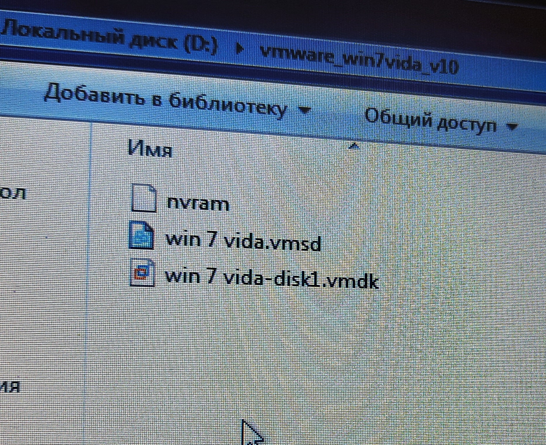

4. Распаковать скачанный архив
Файл .7z распаковывается программой 7-ZIP или WinRAR.

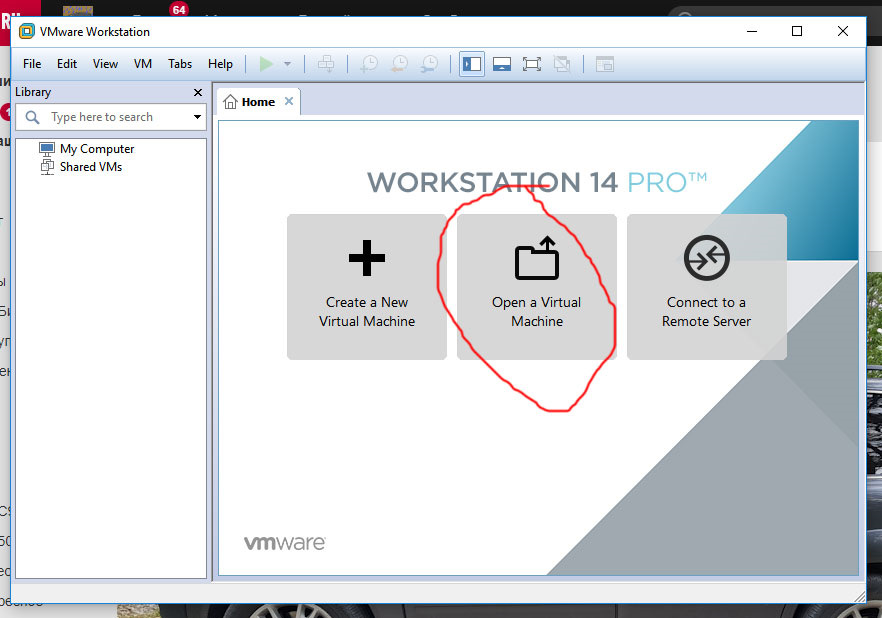

Если все прошло нормально, то следующим шагом можно запустить программу VMWare, добавить готовую виртуальную машину и наслаждаться работой.

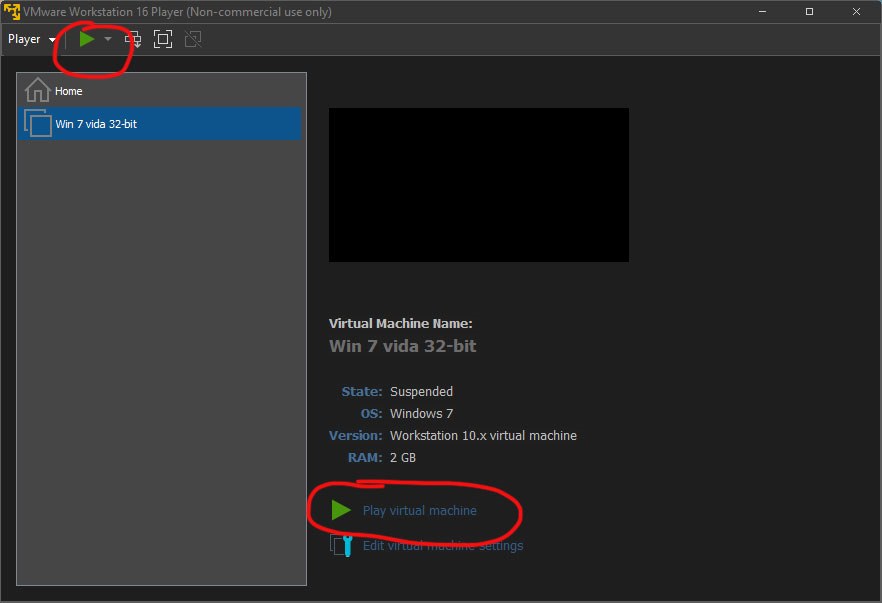

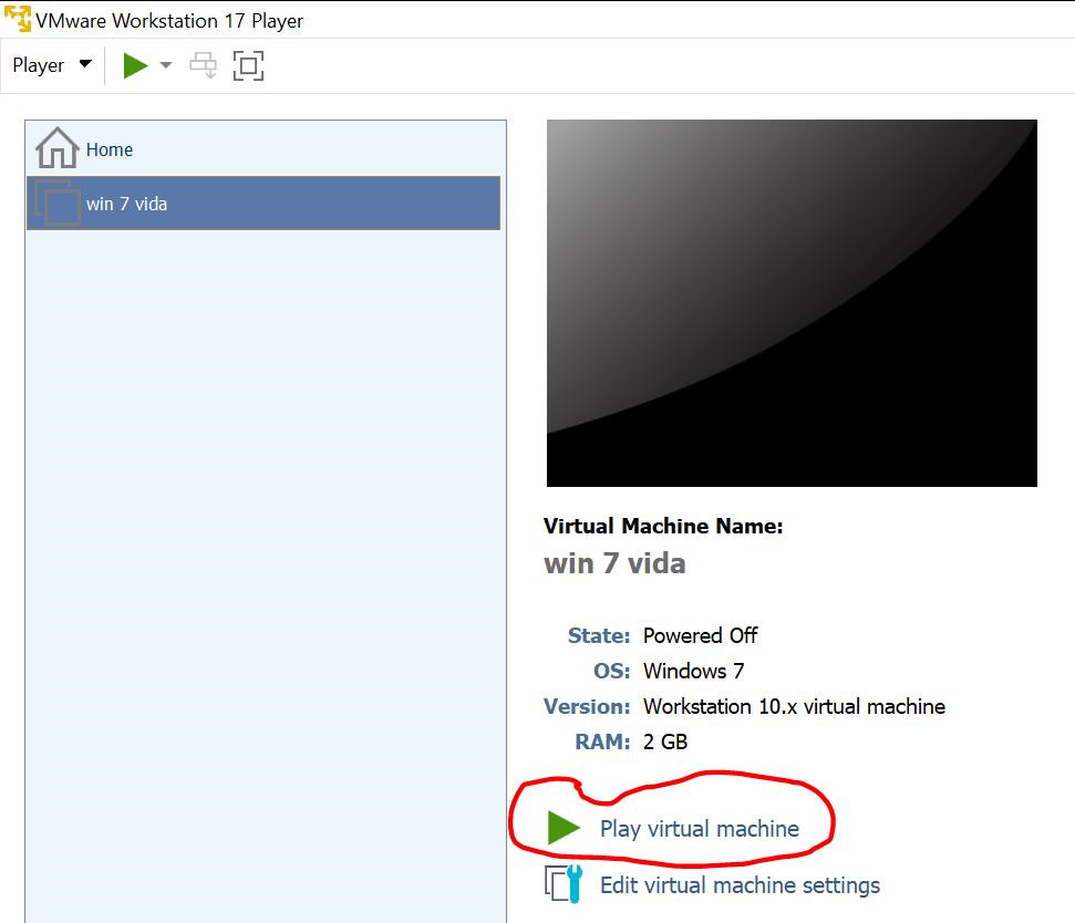

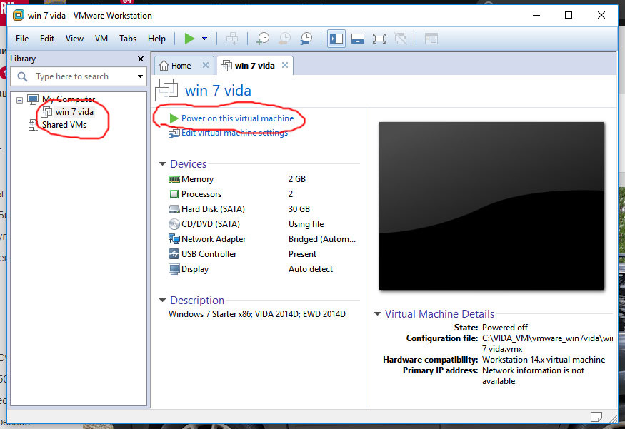

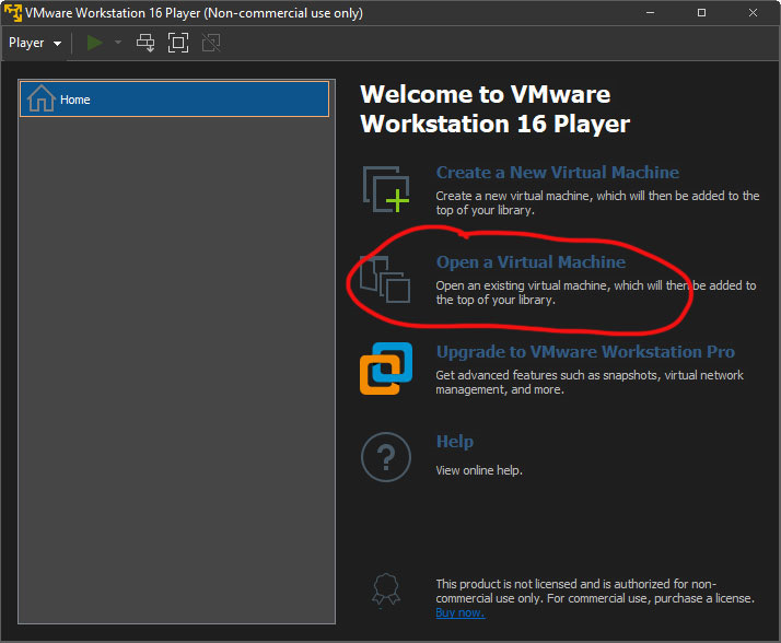

3. Добавить виртуальную машину в программу VMWare (файл win 7 vida.vmx)
Описание запуска VM Workstation Player.
Описание запуска VM Workstation Pro.

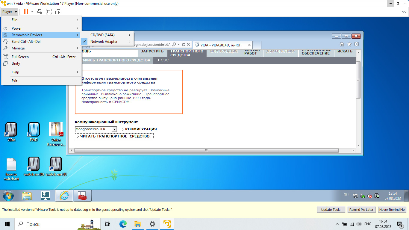

4. Перебросить порт USB к которому подключен ваш Dice

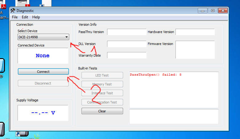

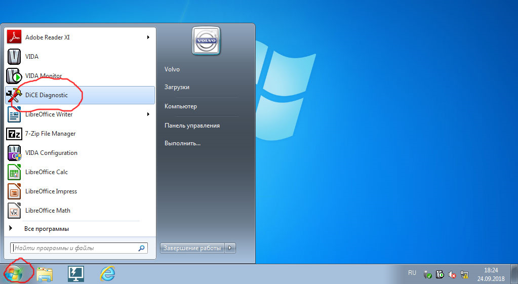

5. Диагностика устройства Dice
Важно: На Mongoose JLR эта программа не срабатывает.

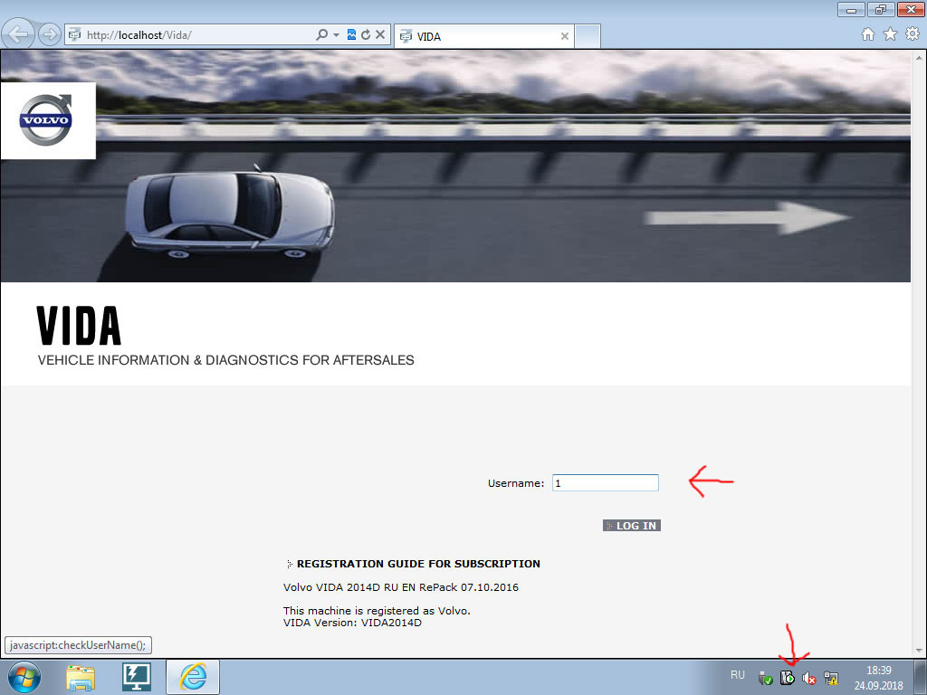

6. Старт программы Vida

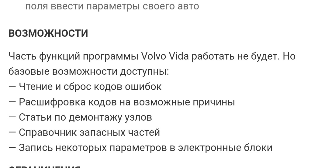

ВОЗМОЖНОСТИ
Часть функций программы Volvo Vida работать не будет. Но базовые возможности доступны:
— Чтение и сброс кодов ошибок
— Расшифровка кодов на возможные причины
— Статьи по демонтажу узлов
— Справочник запасных частей
— Запись некоторых параметров в электронные блоки

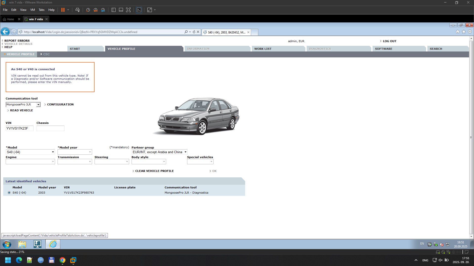

Диагностироваться Volvo Vida 2014D могут только автомобили до 2014 года выпуска. Некоторые модели 2015 тоже смогут подключиться, но их мало.
Для более новых автомобилей нужна версия Volvo Vida Online, но это совсем другая история. На данный момент обладают ей только авторизированные сервисы.

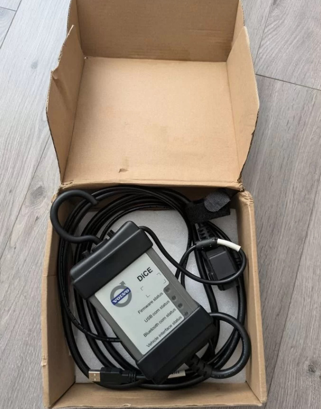

1. Не работающий Dice
Некоторые китайские клоны Dice просто не рабочие. Выглядят они снаружи хорошо, но внутренности не соответствуют тому, что нужно для полноценной работы. Смотрите, когда в списке устройств обозначено отсутствие драйвера для "cp2102 usb to uart bridge controller"
читать: www.drive2.com/l/2496242/ и www.drive2.com/l/2334013/

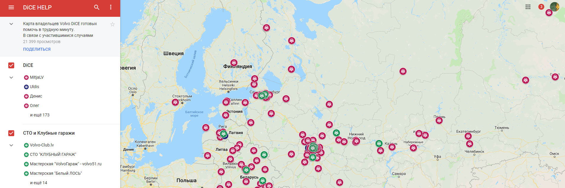

2. Я ничего не понимаю, помогите с установкой
Если вам все же лень или нет возможности установки, то можно попросить людей помочь диагностировать ваш автомобиль. Или просто езжайте в официальный сервис Вольво.
www.drive2.ru/l/463823758570815716/

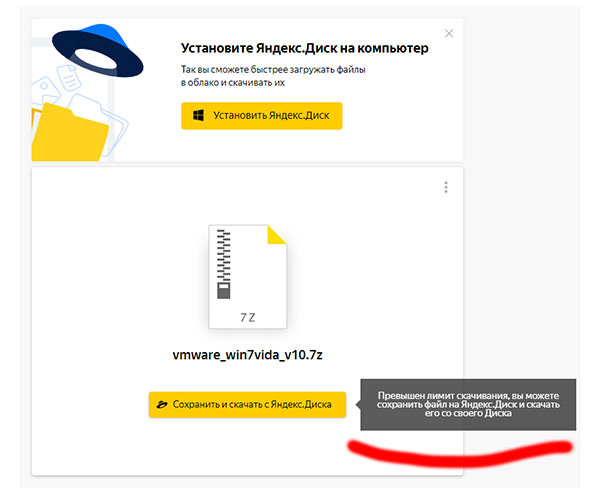

3. Ссылка с Яндекс диска не скачивает файл
Не нужно мне лично писать о том, чтобы образ переложил в другой файловый обменник.
Яндекс диск уверяет, что для платных подписчиков нет ограничения на скачивания с публичных ссылок.
Купите подписку на месяц за 100р. и не морочьте голову ни себе, ни мне.

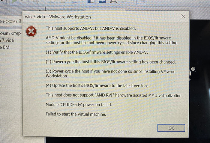

4. VMWARE не запускается
выдается ошибка "This host supports Intel VT-x, but Intel VT-x is disabled." или такая
"Error while powering on: This host supports AMD-V, but AMD-V is disabled.".
В настройках BIOS вашего компьютера нужно включить опцию виртуализации.
Где именно эта опция зависит от настроек вашего устройства. У разных производителей BIOS выглядит по разному, поэтому вам придется самому разобраться с включением этой опции.

8. Купил китайский Mongoose JLR. Где взять драйвер, чтобы работало на виртуалке?
На виртуальную машину нужно доустановить драйвер. Взять его можно на оригинальном сайте Opus IVS (Drewtech): www.opusivs.com/support/downloads
выбрать такой: MongoosePro® JLR — 32 Bit (Windows)

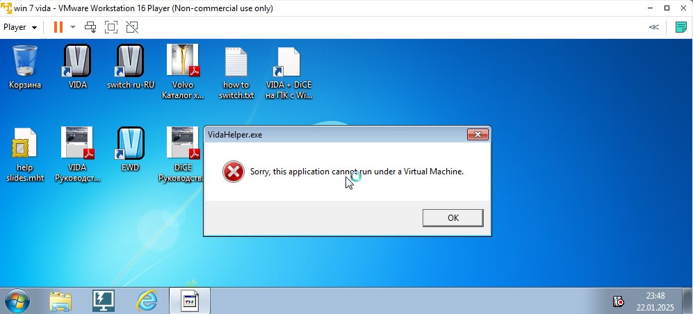

9. Перестал запускаться Internet Explorer и Vida. Что делать?
Замечено, что последние обновления VMWare Tools по какой то причине ломают Internet Explorer. Поэтому совет простой, не обновляйте VMWare Tools, даже если предложит VMWare.
Пишите у кого получилось, хочется получать положительную обратную связь, а не нытье, о том что ничего не работает :-)

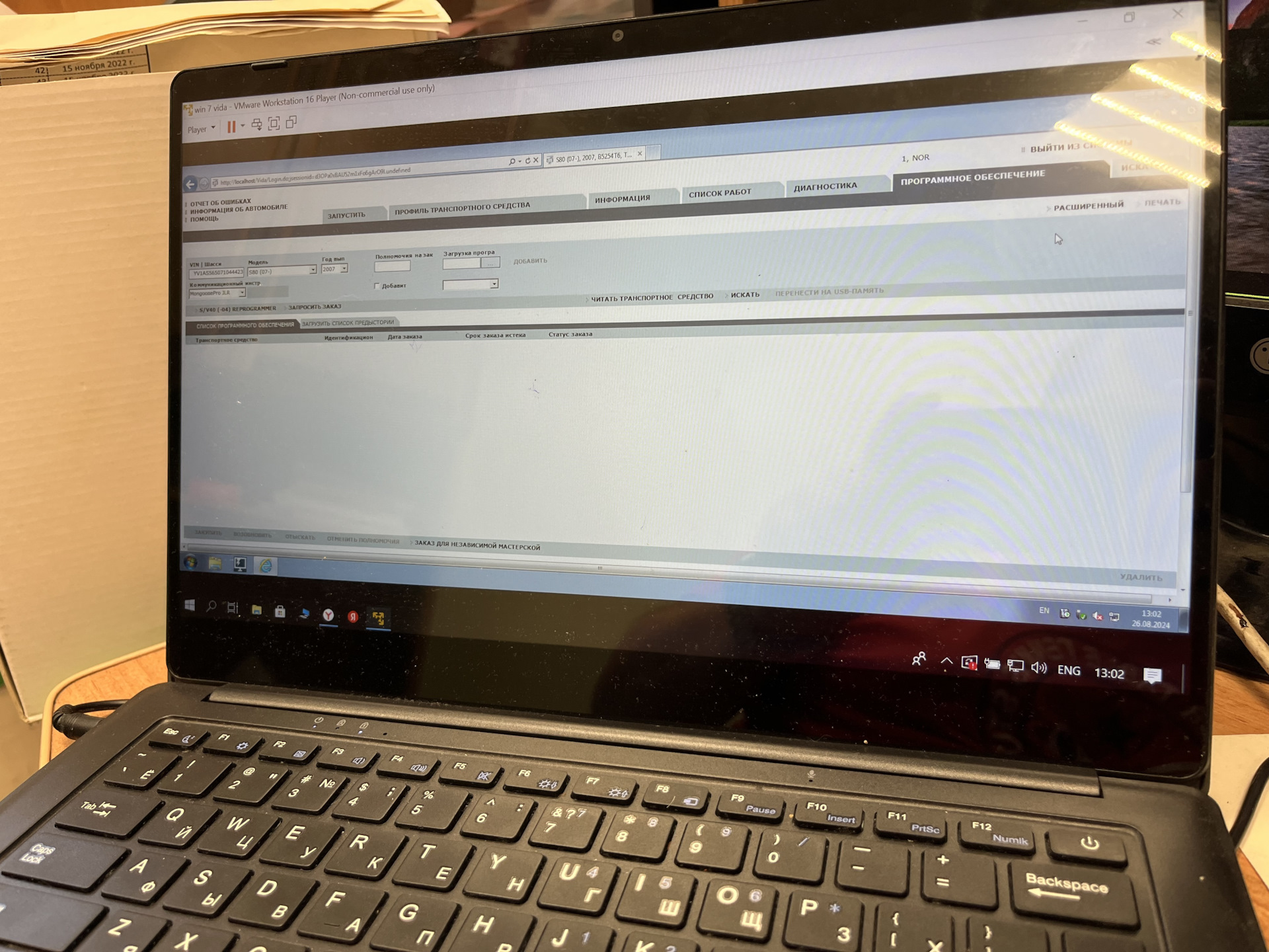

Простой вопрос, какую бы дату я не поставил, постоянно ругаеться что время последнего захода не верное.
как подлечить эту болячку?

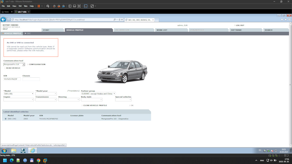

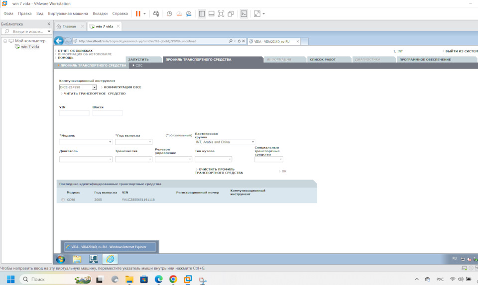

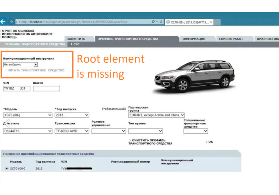

Доброго дня! Пишет: "Настоящий VIN не может быть раскодирован в выбранной Партнерской группе. Попытайтесь заменить на другую Партнерскую группу.
Проверьте VIN и попытайтесь еще раз." Во всех 4 доступных группах так.
V60cc 2015 p3 поколения. Вроде бы должна читаться… или нет? Какие есть варианты для p3 поколения 2015 года?
только в vida online (у официалов)

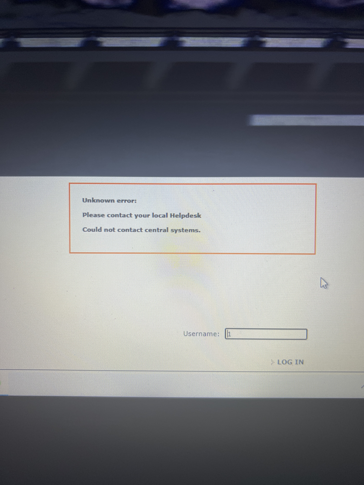

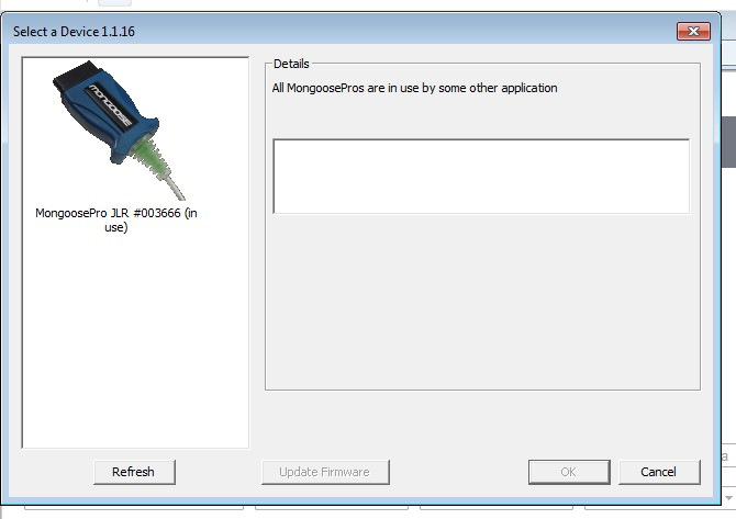

Кто-нибудь сталкивался с такой ошибкой? Драйвер Mongoose также установлен на хосте. Независимо от того, введу ли VIN-номер или нет, подключение не произойдет.
попробуйте другой шнурок.
бывает они выходят из строя.
Дело в том, что у меня два кабеля Mongoose, и это происходит с обоими. VDASH2 считывает VIN, но программа несовместима с автомобилем S40 2003 года. Об этом написано на их сайте. Delphi его читает, но у него мало функций.

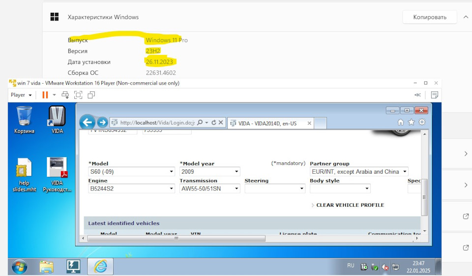

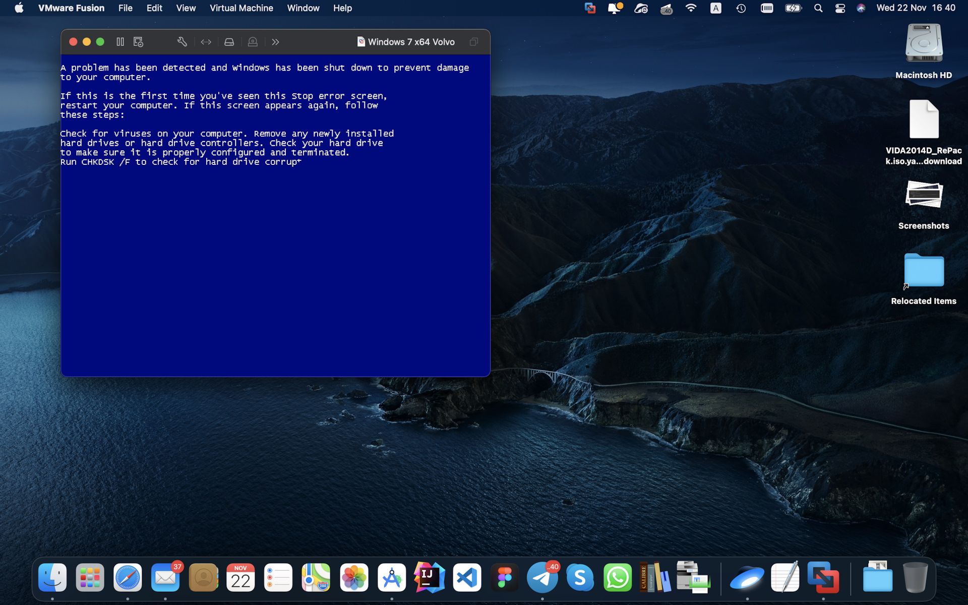

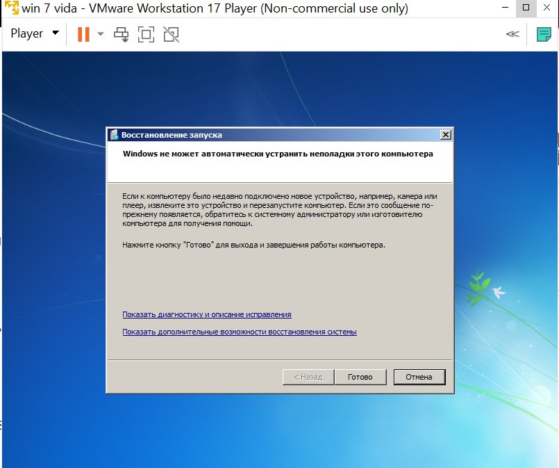

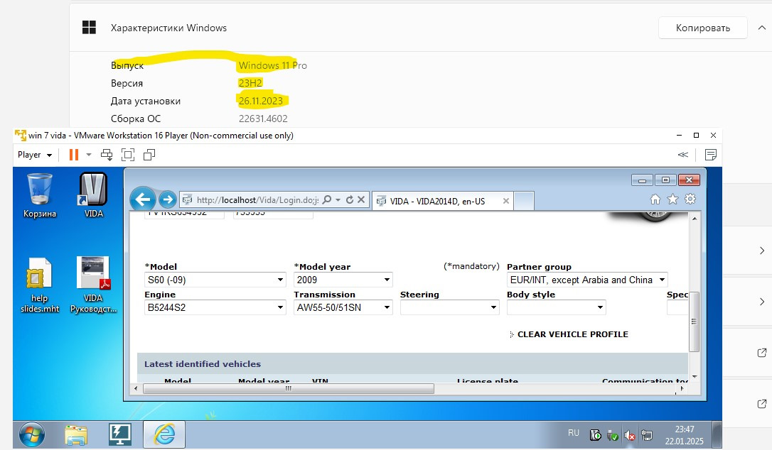

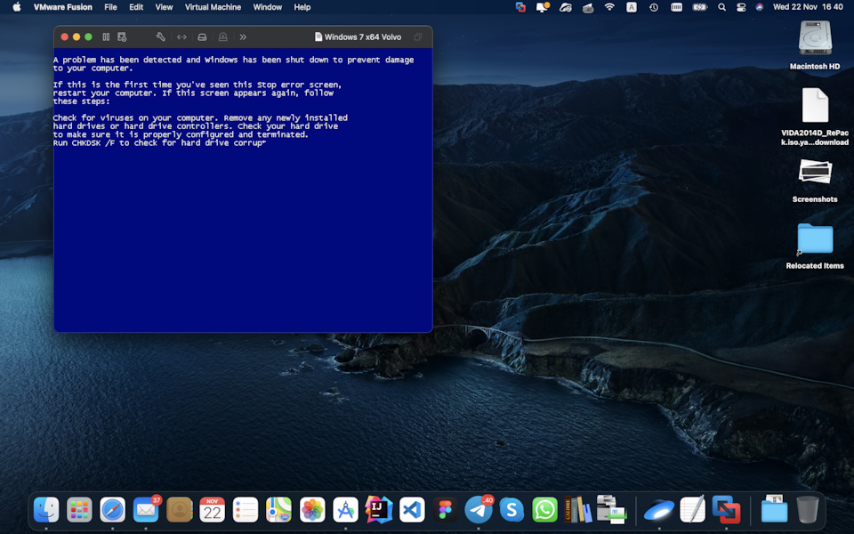

Попробовал работу под Win 11. Установил VMWare Workstation Player 16.2.3. Образ win 7 загрузился. Правда была ругань от видахелрера (скрин 1). Но сама VIDA запустилась. Ввел руками свой вин-код, получил доступ к информационным разделам программы (скрин 2). Подключение к сканеру пока не пробовал.
Добрый день!
Прошу помочь советом. У меня ноутбук с WIN10 x64. Скачал с официального сайта и установил VMWare Workstation 17 Player. Запустил 17 Player и открыл скачанный образ VM. Черный экран. Ничего не происходит.
=== Продолжение ===
Снес 17 версию и поставил V 16.2.3 (похоже самая свежая). Виртуалка с WIN 7 появилась. Пошел в гараж подключать сканер.
=== Продолжение ===
Китайский сканер подключился без проблем. Автору респект и уважуха! Спасибо! Предложенный способ позволил перейти со старого полудохлого компа с умирающим win7 на нормальную машинку с win 10 и VM.

Кабель брал на WB за 2000р JLR Mongoose SDD V160 синего цвета

1. Обращайте внимание на состояние Vida Monitor в трее
2. Если у вас Mongoose PRO, то установите драйверы (из пункта 8 этой статьи) не на реальную ОС вашего ноутбука, а внутрь виртуальной ОС.
3. Если при попытке считать данные ТС на первой же странице Vida вылезает сообщение "Отсутствует возможность считывания информации транспортного средства", при этом Vida Monitor — running, и адаптер есть в списке в Vida, то очень вероятно, что вы пытаетесь подключиться к машине, у которой выставлено не то "положение ключа", советую убедиться, что автомобиль в правильном состоянии для считывания. Всем удачи

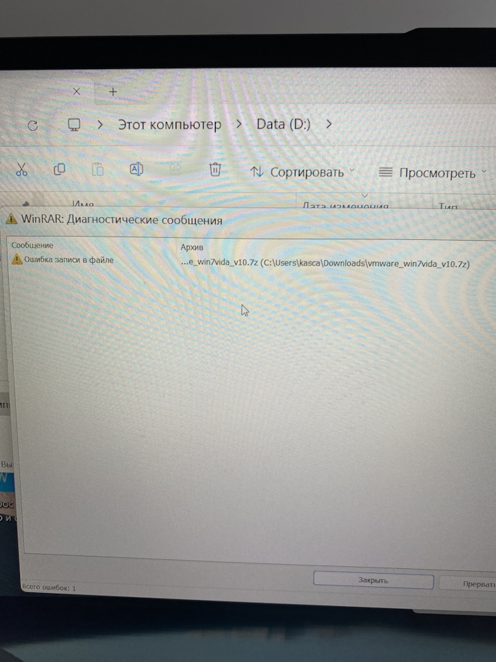

Здравствуйте! Спасибо за описание и файлы, но почему то винда пытается восстановится, и не может, после чего только перезагрузка или отключение. Скачивал с гугл ссылки, может быть на яндексе более корректный файл?
Одинаковые на гугл и яндекс.
На сбере другой
Уже проверил, оплатил яндекс так же история

Здравствуйте! У меня тоже Vida проработала один день и "Root element is missing". Что делать?
Грохнул винду, поставил вин 10 и поставил Виду по новой. Работает без проблем.

Образ этой же виртуалки VIDA с интегрированным драйвером Mongoose и очищенным списком VIN: files.sberdisk.ru/s/FfeeV0CctoPJYdP

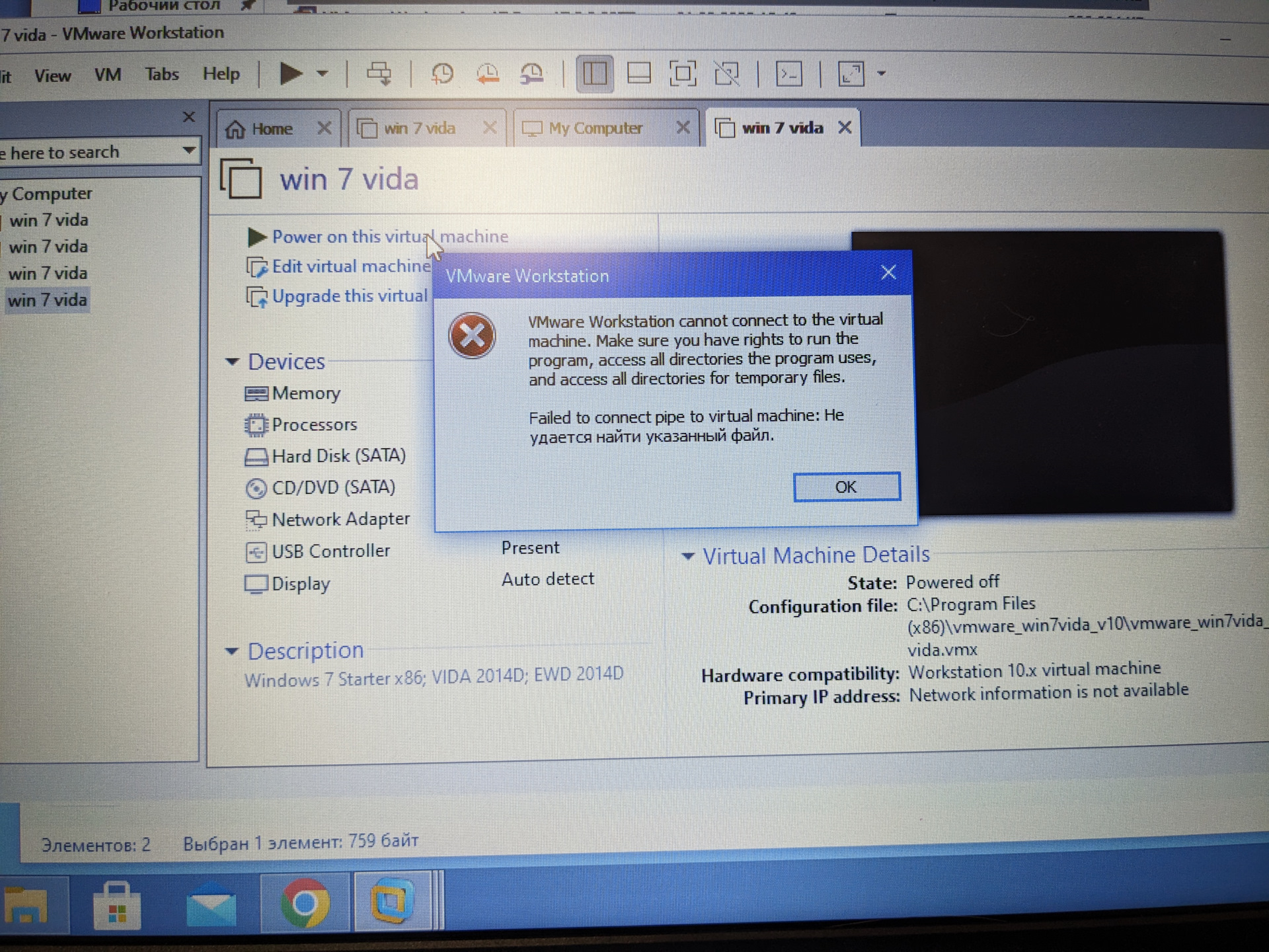

На Windows 11 PRO на intel Core i7 с VMWare Workstation Player 16 не работает. Точнее не запускает виртальную машину. Ставьте VMWare Workstation Player 17. С ним все прекрасно работает. Спасибо
VMX файла в этой ссылке нету! Как вы о крыли? Разархивировал, там три файла.
Nvram
Win7vida.vmsd
win7vida-disk1.vmdk
Напрямую файл открыть невозможно!
Где vmx файл?
Ну как бы у меня всё на месте.

Подскажи пожалуйста, в посте ты пишешь что некоторые функции не работают.
Вопрос, Возможно ли запускать адаптацию акпп, адаптацию датчиков наклона, и т.п? Не только чтение ошибок
Подскажите, пожалуйста, а есть ли смысл во всем этом, если есть какой мультимарочник, например Launch или Mucar BT200.
Как я понимаю Mongoose даст возможность только ошибки почитать и сбросить.
Стоит ли заморачиваться с китайским клоном? Будет ли возможность прописать какие-то компоненты (скажем добавить дистроник, блис, прописать новые ключи, привязать keyless)?
прописывать — нет.
написано же в статье
Спасибо за ответ. Прошу прощения, видимо как-то просмотрел или подзабыл за время чтения комментариев. Получается это чисто диагностическая связка.
Не совсем. См выше

Скачал образ VmWare, но при запуске винда в нем уходит в бесконечный ребут, пишет, что предыдущий запуск был с ошибкой запустите диагностику. Можно откуда-то скачать виду для уже настроенной винды?

У меня не работает вкладка диагностика
С кривым кабелем даже авто не определяется
Добрый день! Установил VIDA и драйвера на Mangoose Pro JLR, когда подключаю мангуста к компу вида его видит и определяет верно. Как только подключаю его к авто — звук отключения USB устройства и мангуст пропадает из списка устройств. Пробовал разные драйвера на него, все одно и тоже или совсем не видит. Разъем на авто рабочий — лаунч машину определяет и видит корректно. Куда копать? Может мангуст дохлый попался?
судя по описанию проблема в мангусте или usb
Понял, спасибо. Буду менять его значит)

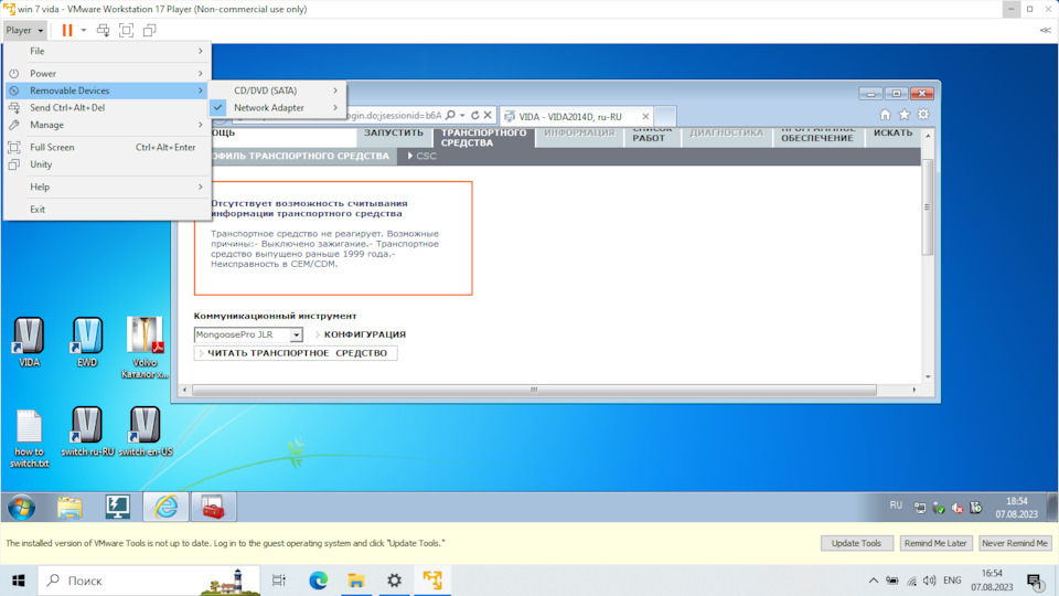

Не могу выполнить 4. пункт, поскольку Vida не видит в removable devices мангуста. Драйвер установлен, в списке коммуникационных инструментов он есть, но определить машину не может. Хелп
Должен видеть. На основной комп тоже поставьте дрйвер
Драйвера установил везде, сам мангуст горит зеленым
На основном компе стоит драйвер?
да, только на х64
Он должен быть виден в списке подключаемых устройств

Салют! Вопросик при покупке: китайский Дайс или Мангуст? Оригинал из-за цены не в счёт. Что купить? В чем разница?
для бытового чтения ошибок подойдет мангуст
Интересно в чем разница… Китайская копия дайса у нас в Беларуси в 3 раза дороже мангуста. Отсюда и вопросы… Шикануть на Китай сквозь слезы из-за цены или купить Мангуст. но чтоб потом не жалеть и локти не кусать)))
в бытовом смысле разницы никакой.

morkovnik
vmware что то не нравится на уровне железки.
вероятно очень старый комп или не работает режим виртуализации
режим виртуализации — проверил, включен
morkovnik
Не очень старый лет 5-6
