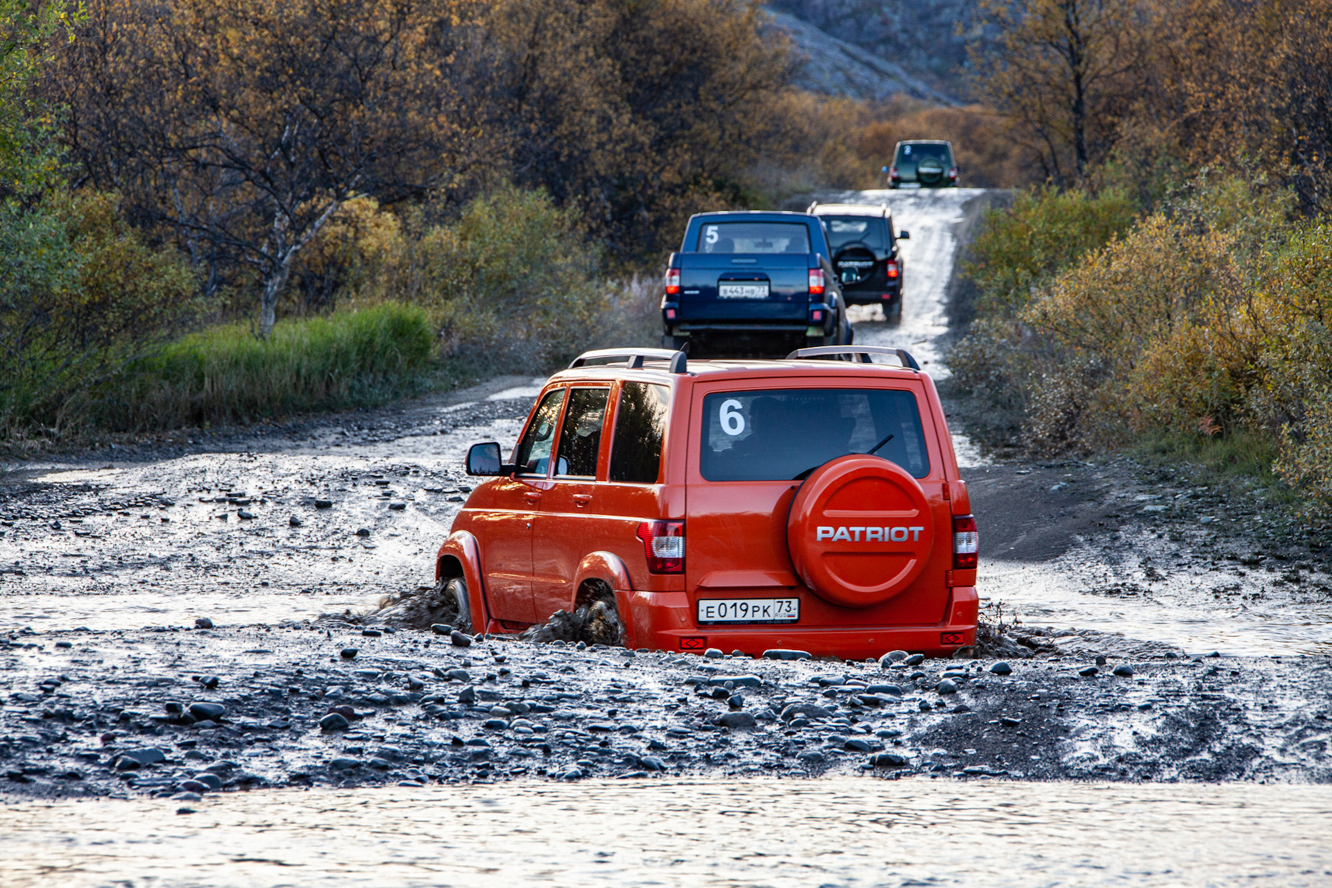

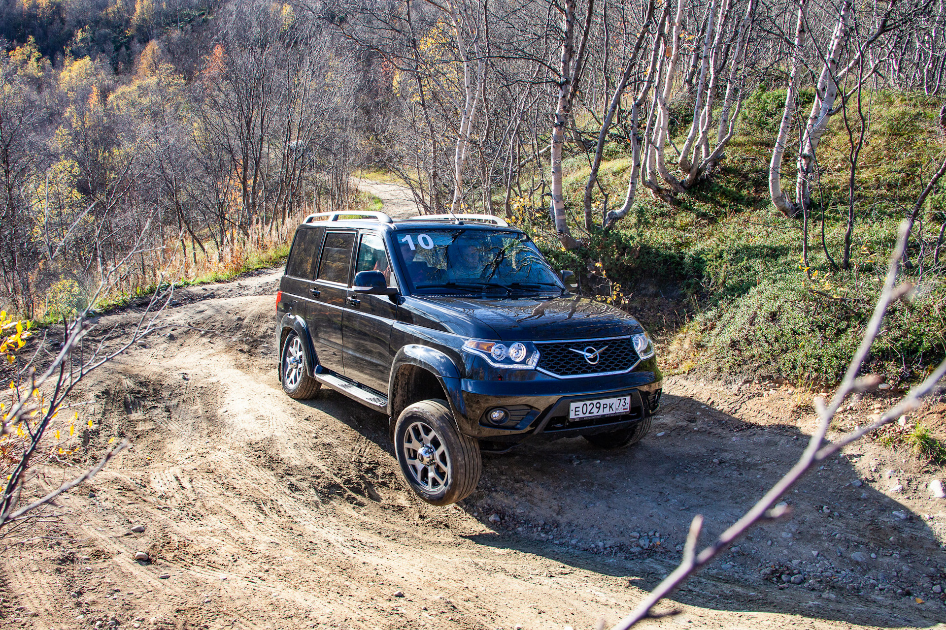

Про то, как всё это едет. Маршрут нашего теста пролегал от КПП «Титовка» через полуостров Средний, затем на Рыбачий и там до мыса Немецкий (Вайда-Губа).
Дороги там есть, но, как правило, это глубокие броды и разбитые военными автомобилями и танками грейдеры. Военных там сейчас очень много.
Невозможно ехать и не повстречать БТР или самоходки. А ездят эти ребята «на все деньги», особо не разбирая, есть дорога или нет.
Поэтому средняя скорость колонны из 12 тестовых УАЗов была не более 20 километров в час. Если ехали 30 — это был праздник. На ходу «Патр» стал мягче и послушнее, а благодаря рулевому демпферу можно не опасаться резких биений в руль при езде по камням и сложному рельефу.
Но если вы ожидаете, что «Патриот» перестал подбрасывать корму на кочках, то я вас разочарую. Подпрыгивает он азартно. И если пассажирам, которые могут держаться за ручки в салоне, ехать более-менее комфортно, то вот вещам в багажнике достаётся крепко. Лучше груз закреплять.

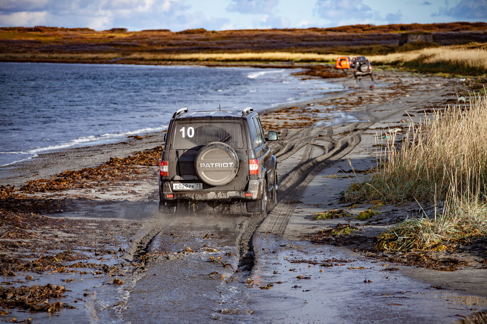

Так получилось, что дорогу, по которой наша колонна шла на Рыбачий с Среднего полуострова, перекрыли военные.
Переговоры с ними успехом не увенчались, пришлось делать большой крюк по направлению к бухте Большое Озерко, под конец пути я был уверен, что машина не выдержит такой тряски. Ан нет, все доехали и на следующий день повторили почти такой же путь.

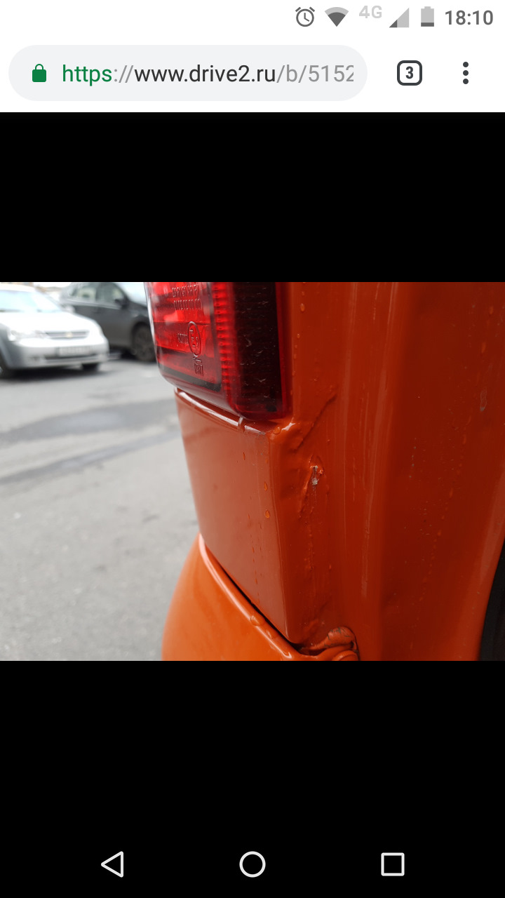

Почти созрел для уаза, но по прежнему пугает ржа, которая очень полюбила уазы. У меня x-trail 2001, так он выглядит лучше уаза 2010. Говорят в уазах 2019 будут использовать другой металл и якобы он меньше ржавчеет, так ли это и на сколько меньше?
а вот честный отзыв от Петра www.drive2.ru/b/515205861082136685/
